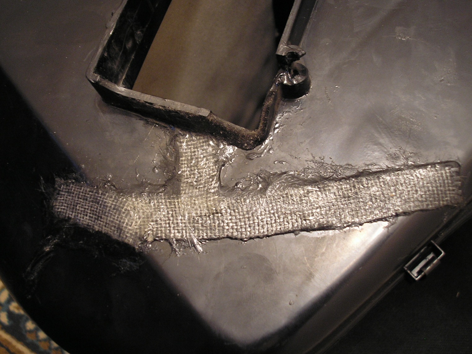

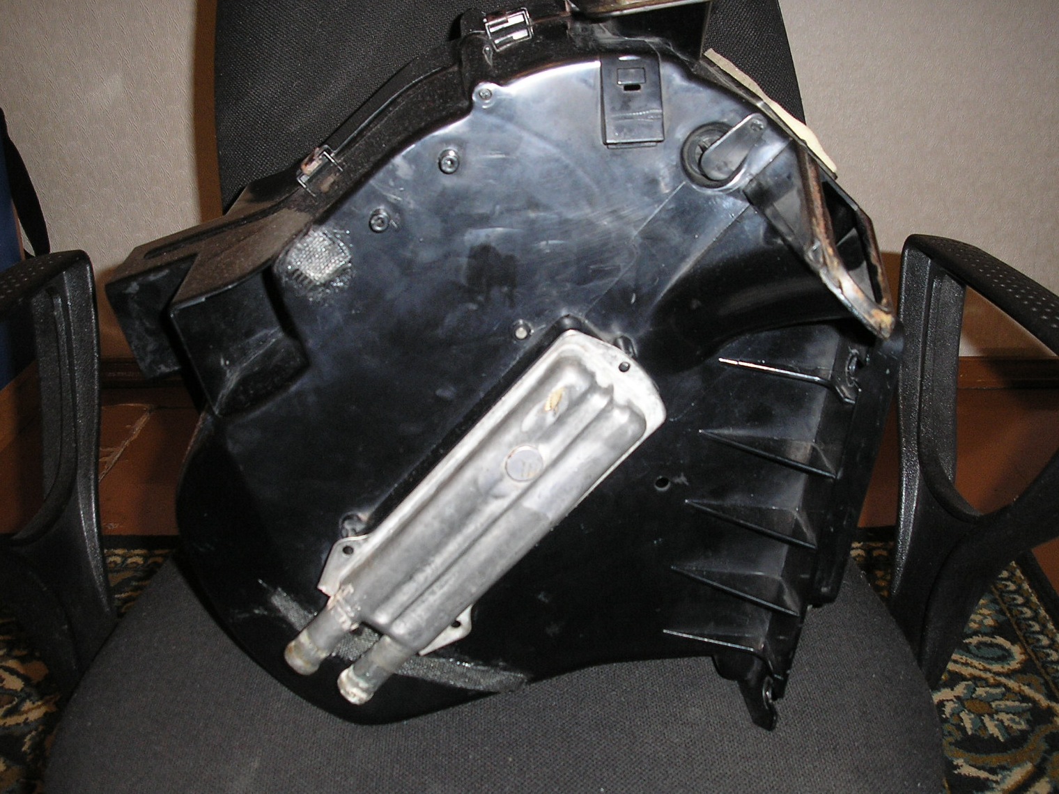

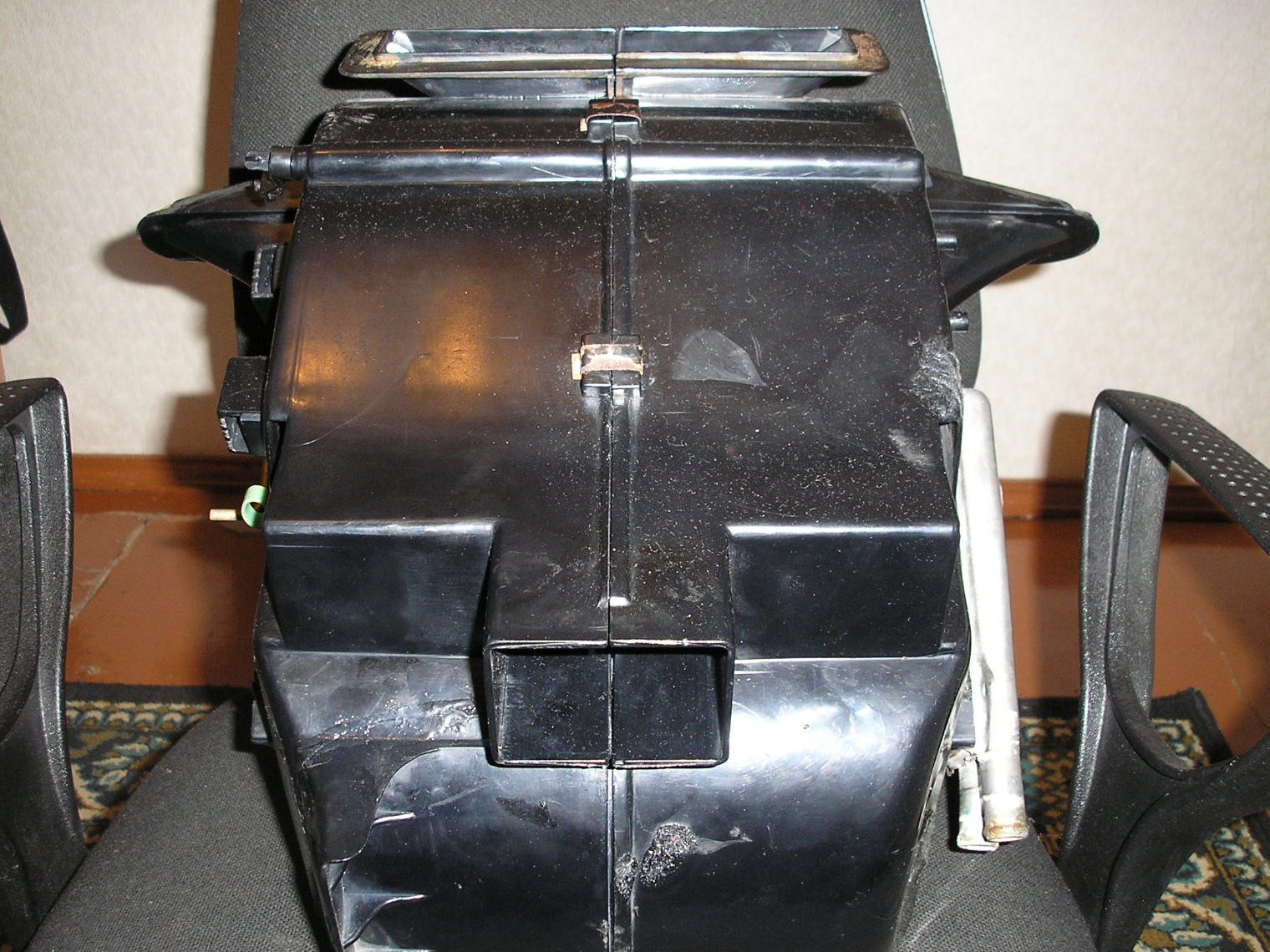

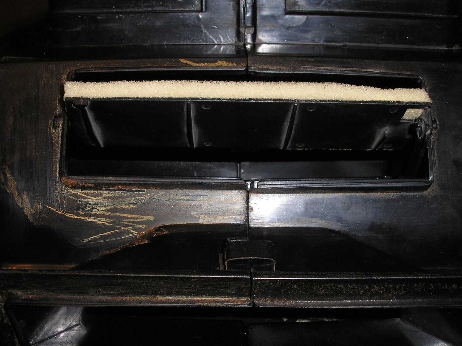

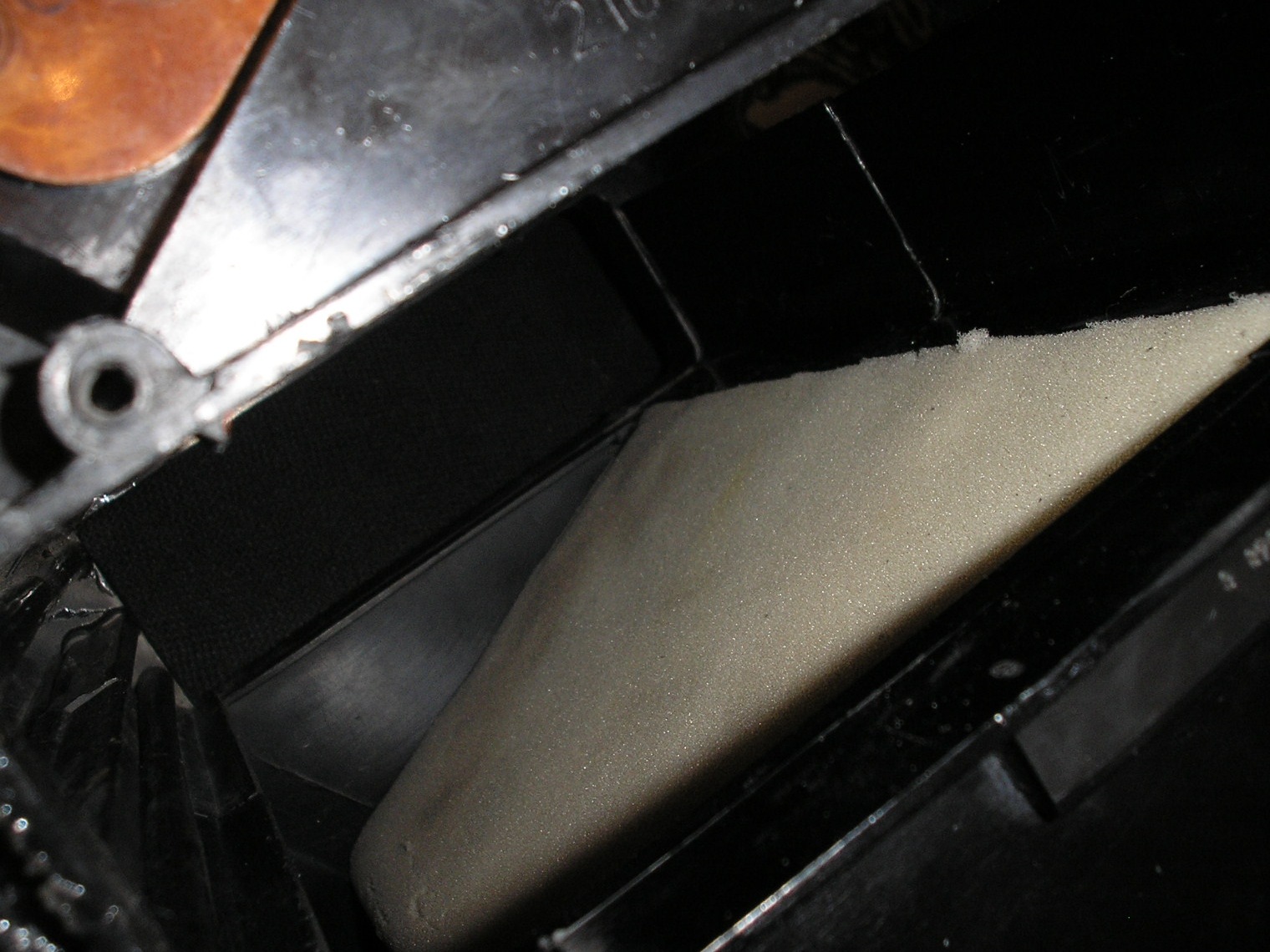

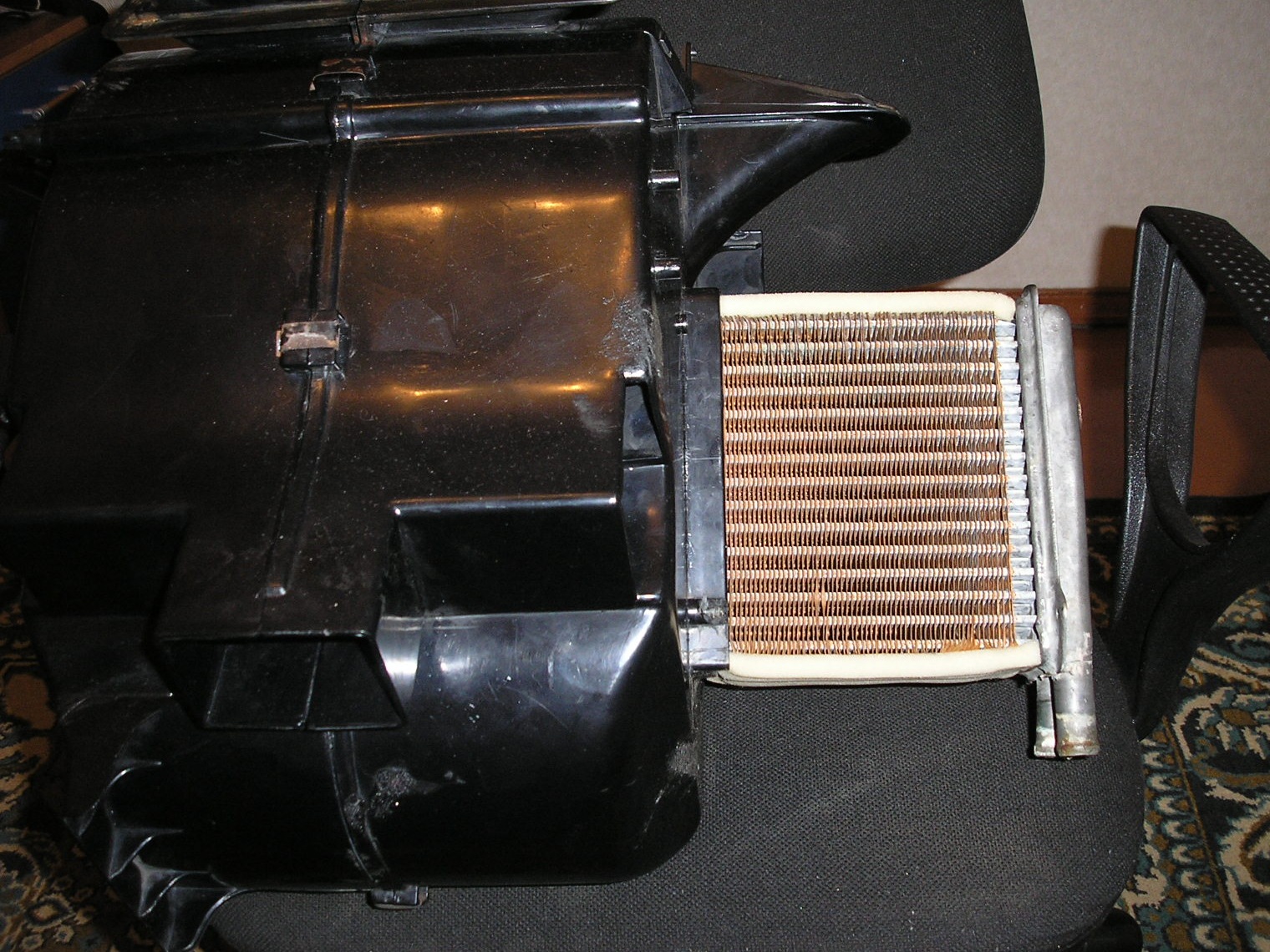

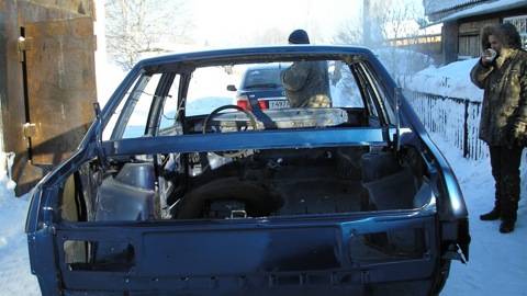

Статья про ремонт печки, переклеил все заслонки тонким поролоном на спец. клей и немного ее утеплил, заклеил эпоксидкой с использованием стекловолокна пару трещин, отстроил заслонки чтобы работали укоризненно и не гремела и не скрипела!

Привет! Тут такое дело… меняю печку дошел до радиатора и патрубки что идут от крана к радиатору проблемные к крану они по диаметру подходят а вот на радиаторе они болтаются как гм карандаш в стакане . У тебя так же было или все плотно? а то тасольчик залил и началось эти веселые капельки с радиатора. Хамуты не герметичны да и какие то они вообще стремные .
все патрубки должны одеваться плотно, если на рубках от радиатора куча ржавчины и окалины лучше трубки ставить на герметик, если не хочешь то тогда лучше заменить рабиатор и подобрать трубки в диаметр. Все вставало великолепно)
