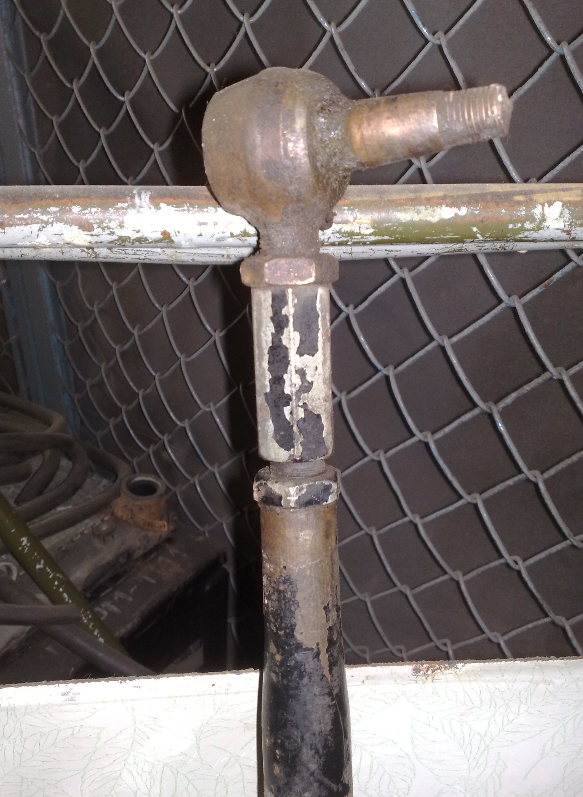

3. поперечная тяга Уаз 452 с регулировкой по ширине.

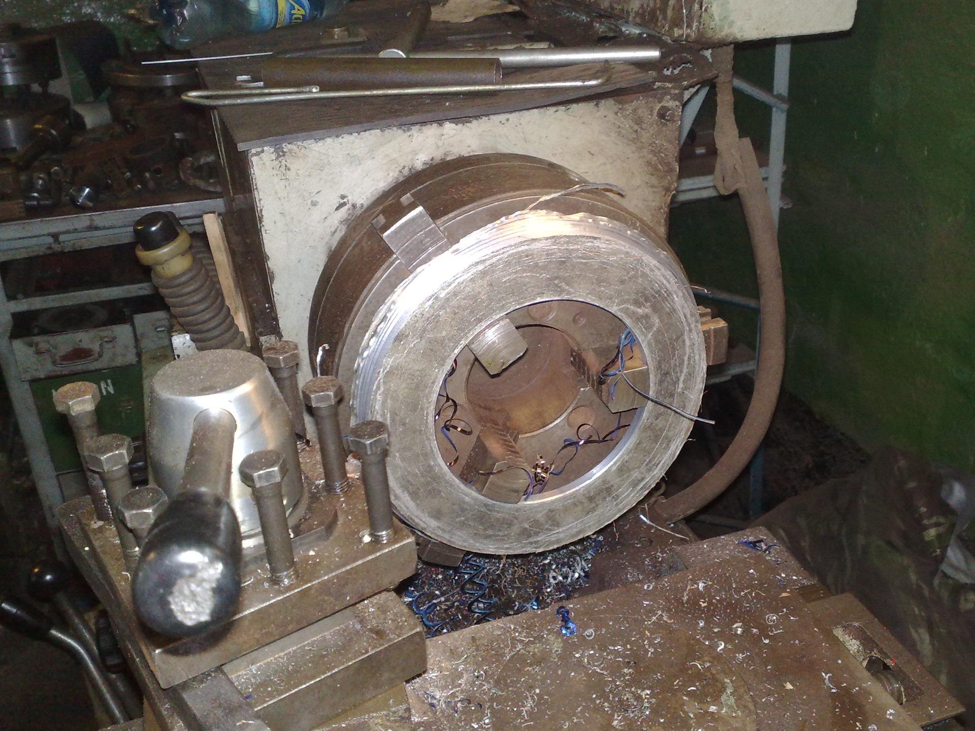

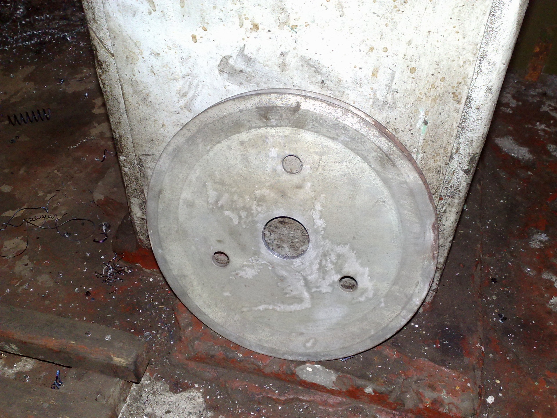

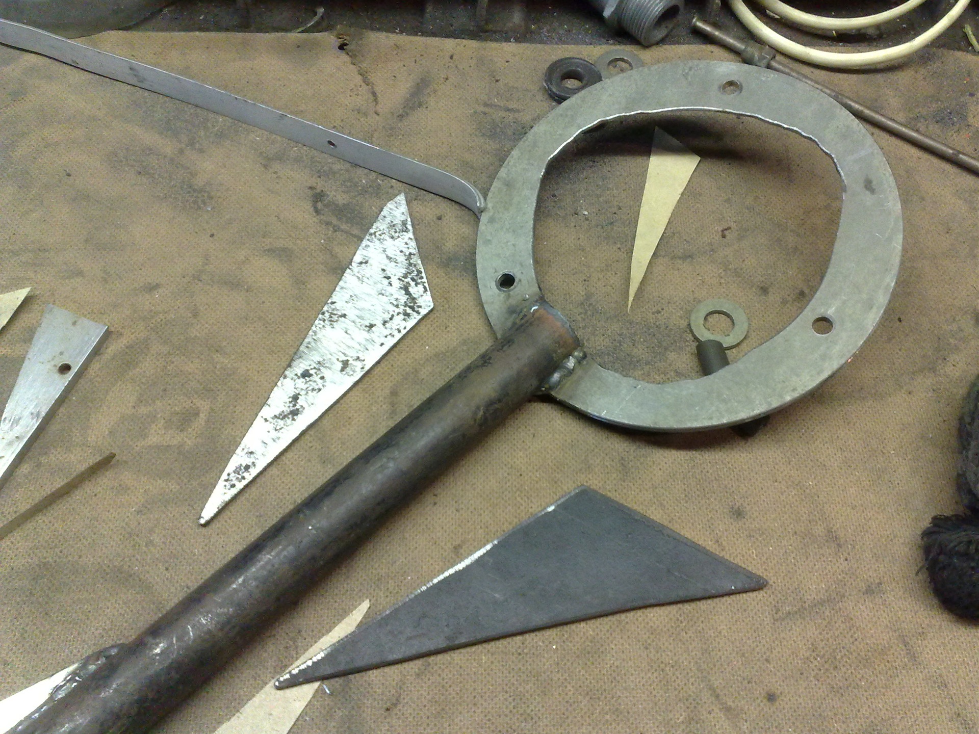

Первым делом необходимо найти материал из которого будут изготовлены кольца на стаканы стоек. В моем случае этим материалом оказались приводные шкивы со спец машины. Диаметр оказался подходящим и толщина устроила.

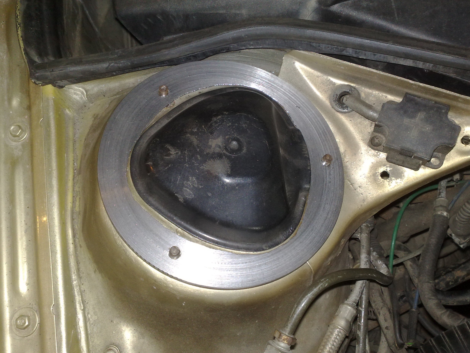

Утащил заготовку токарю, перед этим промерив стаканы. Внешний диаметр кольца получился на 200 и внутренний на 140. если токарный станок отсутствует, можно это сделать болгаркой…но очень это геморно будет!

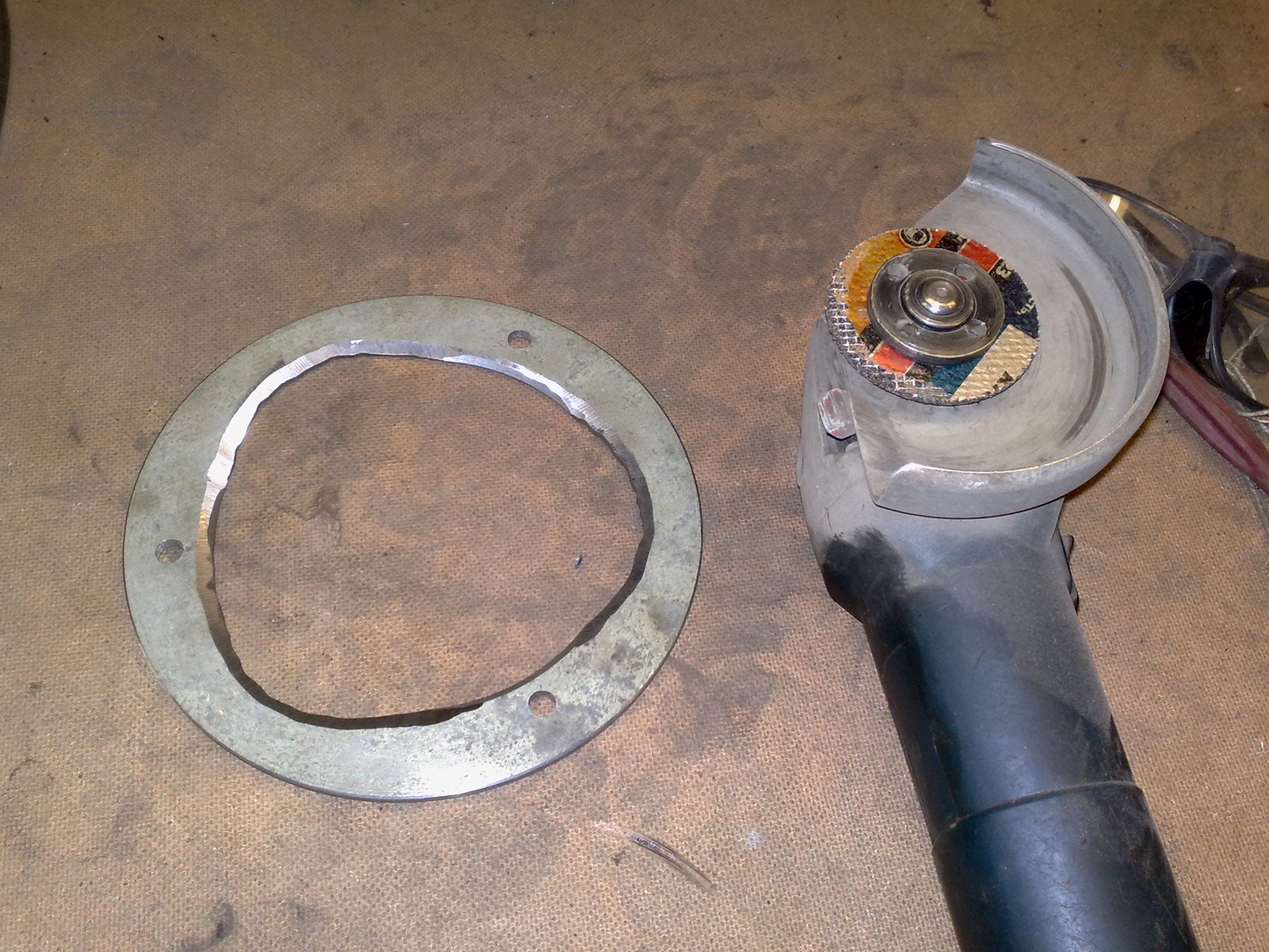

Вытачиваем нужный диаметр (внешний и внутренний). Прикладываем к стакану и отмечаем места отверстий под шпильки, к которым и крепятся стаканы. Сверлим отверстия, подгоняем по месту.
И если кольцо не усаживается, подгоняем его по месту болгаркой или напильником.

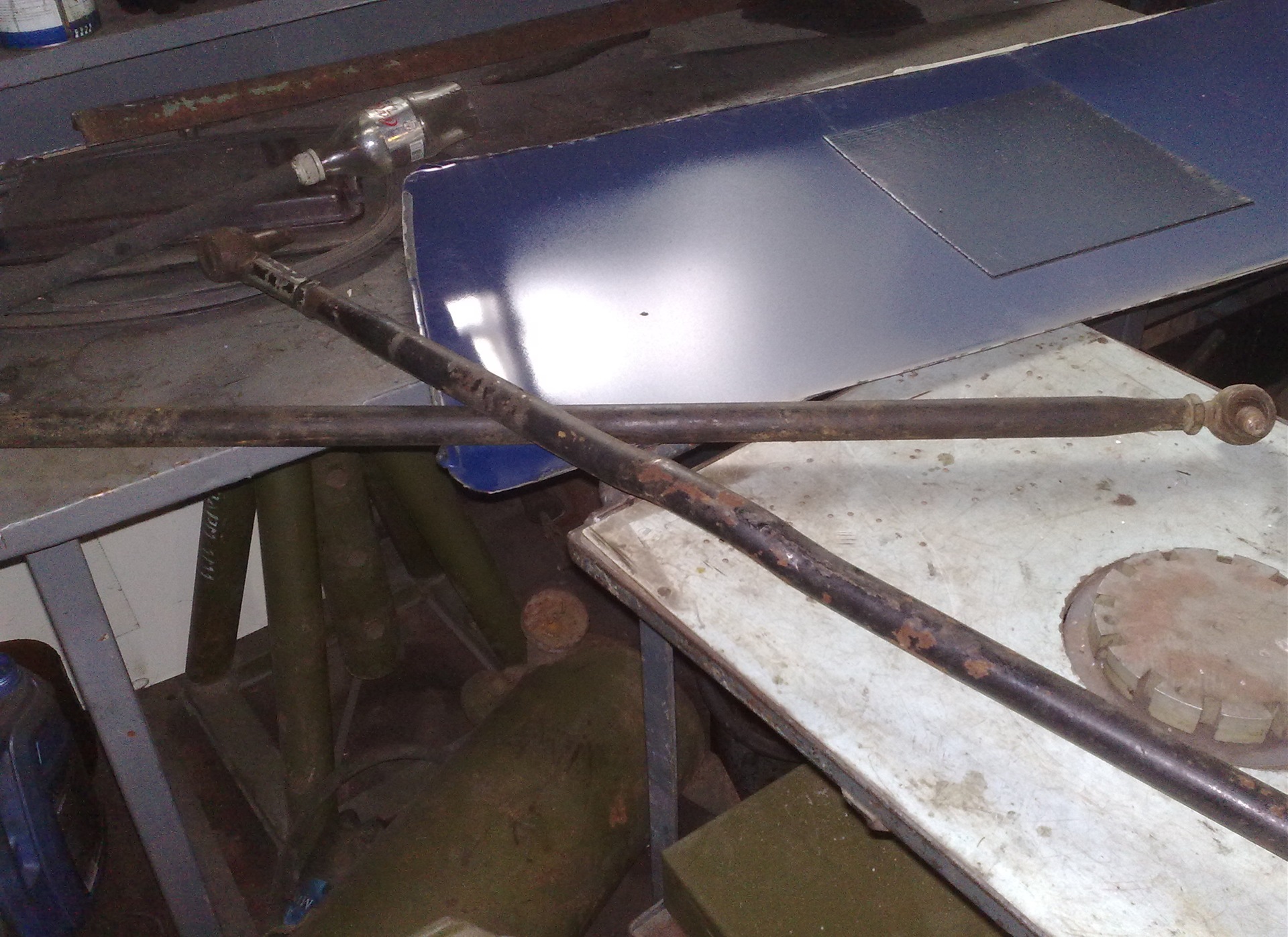

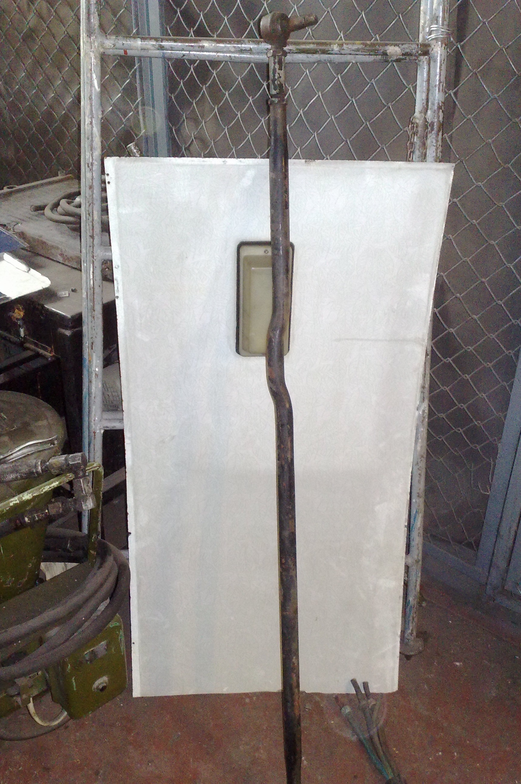

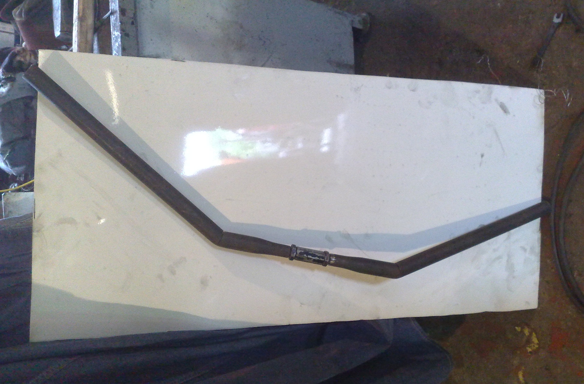

Тяга Уаз 452 превращается…в элегантную растяжку )))))

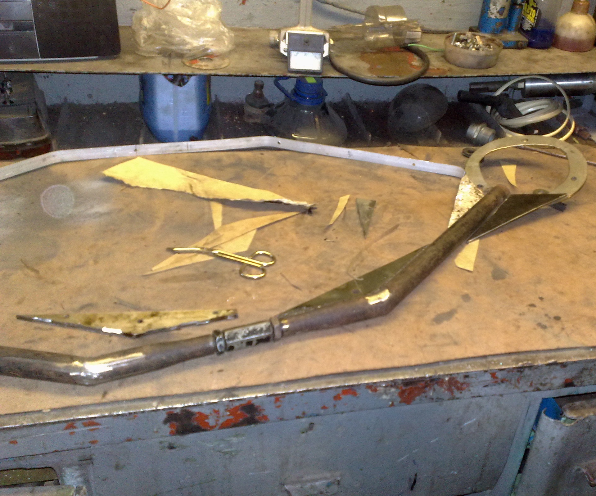

Сначала делаем шаблон из бумаги или лучше из алюминиевой проволоки. Одеваем кольца на стаканы и прикладываем шаблон. Подгоняем по размерам. Подогнали? После берем рулевую тягу, прикладываем шаблон и делаем отметки в местах сгибов. Делаем прорези болгаркой и сгибаем под нужным углом.
Когда оба угла окончательно подогнаны, провариваем места сгибов полуавтоматом.

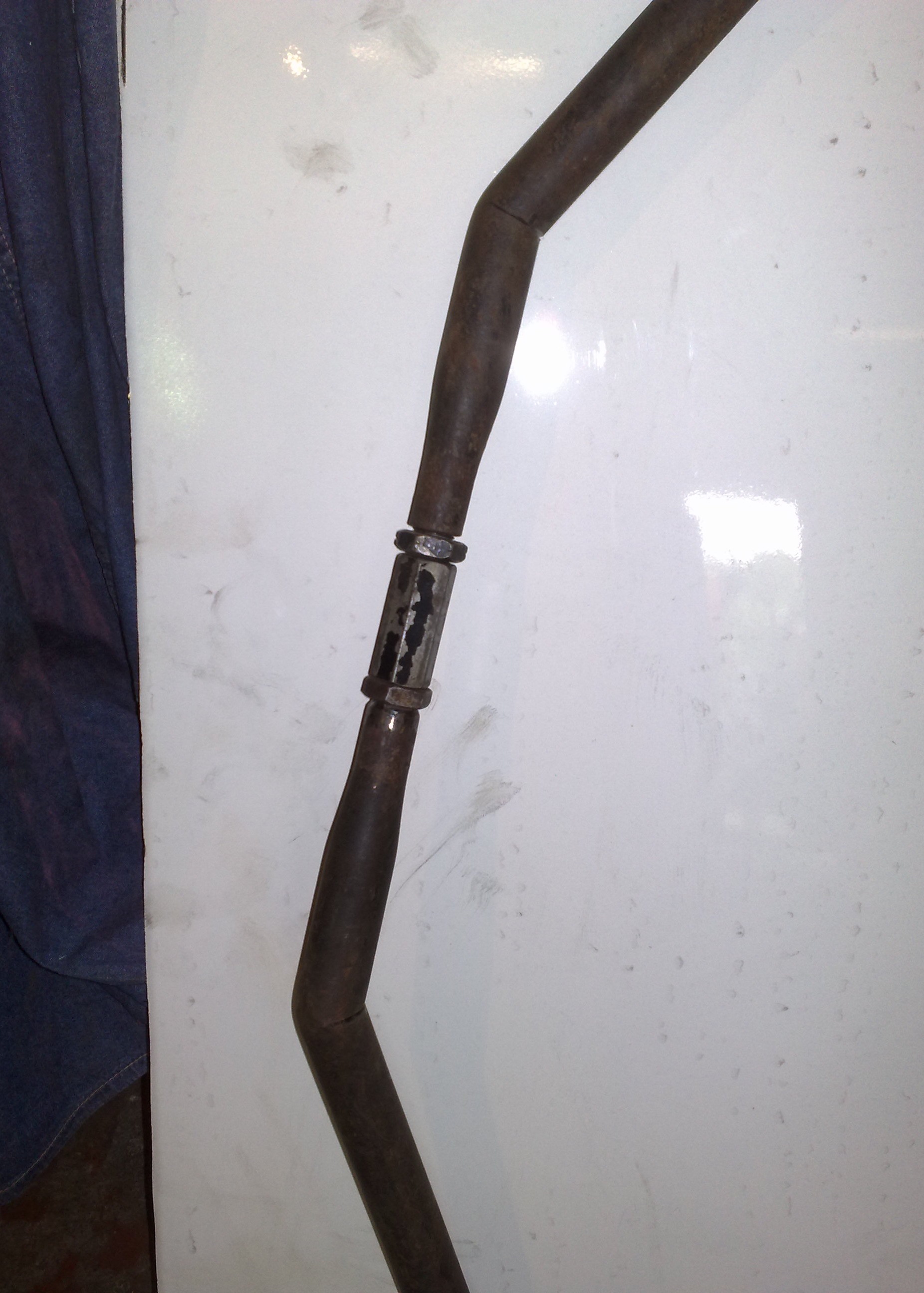

Режем балку на пополам и обрезаем один шаровой палец. Регулировочный болт ставим посередине балки и вкручиваем обрезанный палец в отверстие с резьбой.
Затем прикладываем заготовку из балки к кольцам, обрезаем лишнее и снова прихватываем полуавтоматом. Когда вся заготовка надежно прихвачена между всеми сопрягающимися деталями, снимаем ее с кузова и провариваем основательно все швы.
Затем с помощью плотной бумаги вырезаем шаблон для косынок усилителей. Косынки необходимы в местах сгибов балки (наиболее нагруженных мест). Прикладываем шаблоны к листу металла и вырезаем болгаркой косынки. Обрабатываем их на наждаке, чтоб не было заусенцев.
Снова одеваем, уже почти растяжку, на стаканы. Подгоняем косынки по месту, что бы они не мешали навесному оборудованию. Если все в порядке, прихватываем их полуавтоматом. Снимаем растяжку и провариваем все детали.

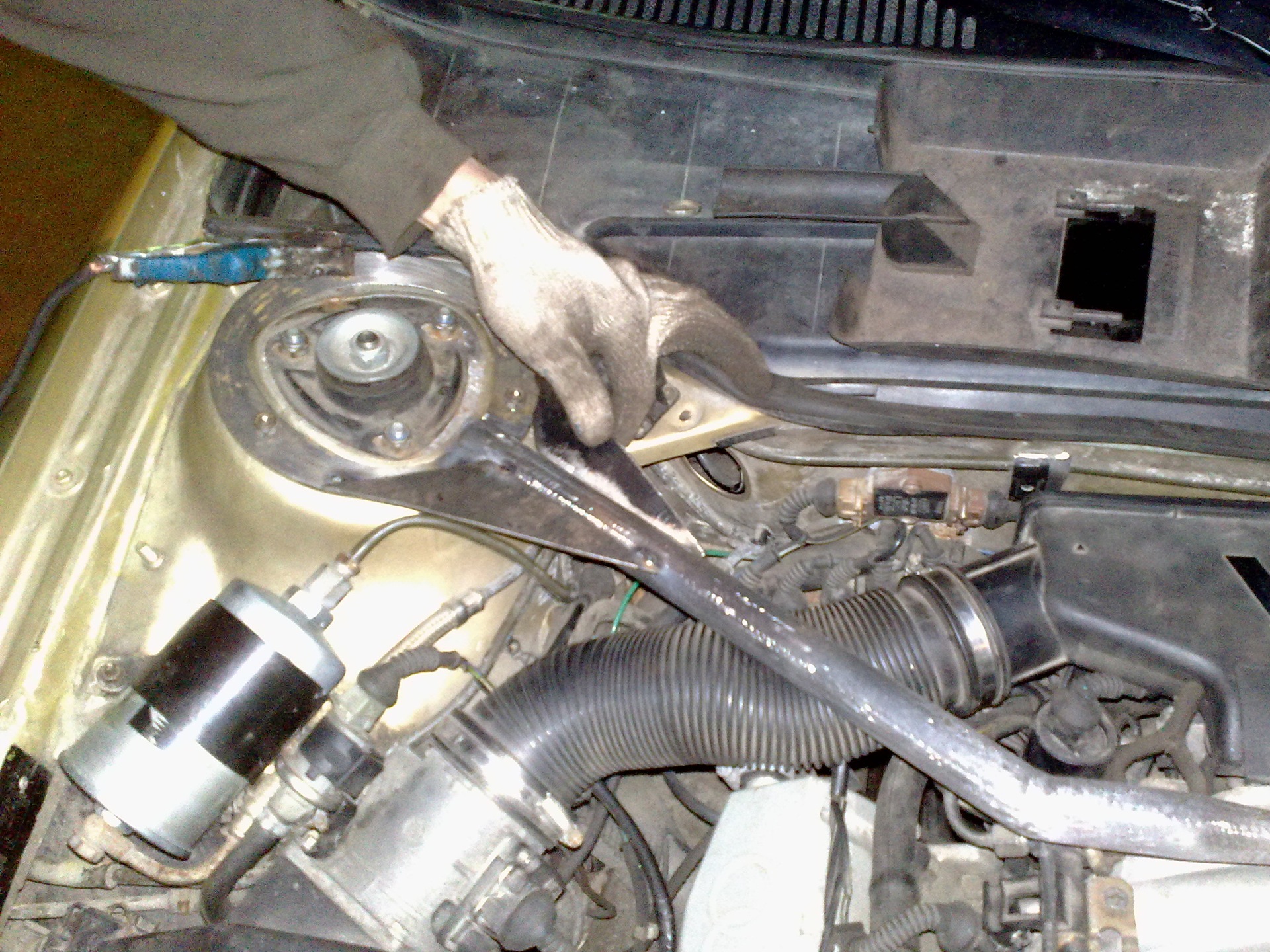

Затем ставим на машину. Протягиваем гайки стакана. И растягиваем регулировочным болтом до нужной длины. А затем едем на развал-схождение!
Все проблемы решены!
Необходимо добавить, что растяжка придала машине жесткости! Повороты стала держать намного лучше. при езде по кочкам, частично пропали скрипы кузова.

а на сколько раскручивал болта центрального перед развалом? на вывешенных колесах?

Красавчик! Очень ценный материал! Для изготовления растяжки была использована одна тяга от УАЗа? Просто на первой фотографии их 2.
Тяга нужна одна.

вопрос а газовый амортизатор у тебя где стоит, растяжка не упирается в нее, просто у меня движок 2,3 объемом и там на левый стакан крепится амортизатор капота!
у меня точно так же как у тебя. я просто снял его…сейчас думаю как это обойти…но руки пока не дошли )
понятно, ну я пока надумал перенести его ближе вперед с помощью кронштейна.

Штука нужная однозначно:))) Надо замутить! Сколько толщина колец примерно?
3-4 миллиметра. больше не надо делать, иначе длинны шпилек не хватит. но и меньше не стоит делать. так как жесткость потеряешь.
