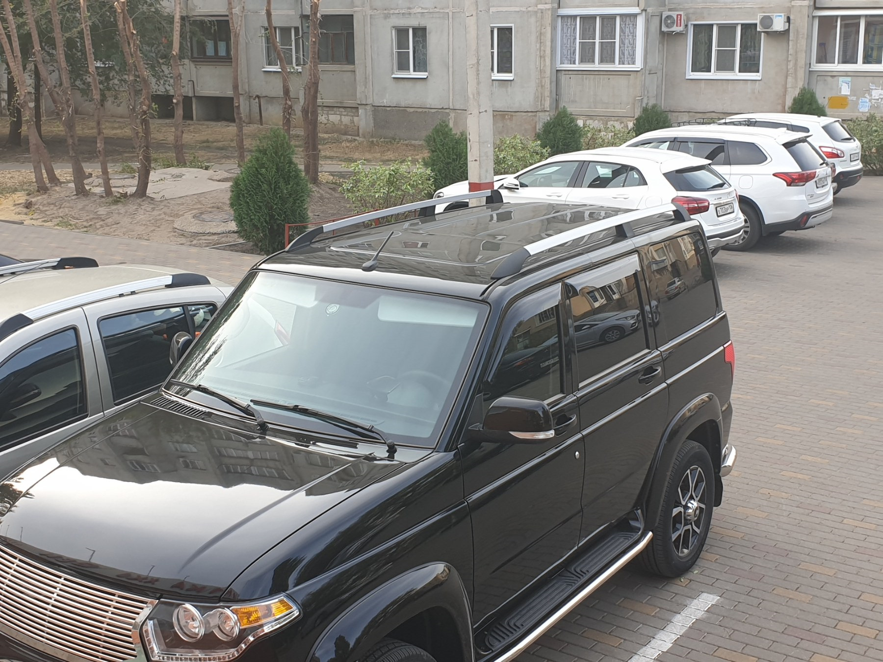

Снова пришло лето. И хоть и стоит кондиционер (кстати недавно проверил и заправил), но решил поставить люк на крышу. Сам люк был не новый, но итальянский 8-).
Достался не дорого, можно сказать подарили. И был он с куском крыши от старой машины.

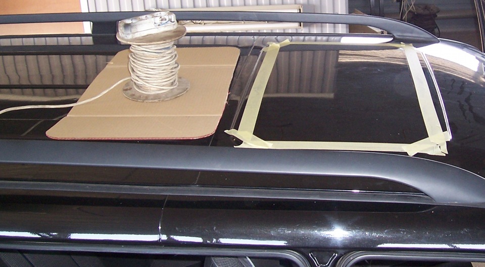

В общем подготовился, купил пилки для лобзика и диски для болгарки, нашёл в запасниках скотч малярный.
Опыт по монтажу был, на Хантер ставил.
Сделал шаблон из картона.
Разметил крышу маркером, два или три раза перепроверил и начал резать.
Отрезал болгаркой прямые места, затем лобзиком закругления.
Когда отрезал всё, а лист металла не упал … выступил холодный пот.
Начался мозговой штурм.
Выяснилось, что в крыше Патрика проходит усилитель прямо по середине места для люка.
Выдернул его из заделки по краям крыши.
Затем начал установку самого люка. Тут ничего сложного. Видно, что его люди для людей делали. И хоть он и б/у, но гораздо лучше нового нашего.
Герметик использовал самый простой, сантехнический, прозрачный. Это уже проверенный вариант.
Кстати когда снял отрез крыши, то был неприятно удивлен, на нем была ржавчинка, обидно за УАЗ.
Комфортность и проветривание улучшились в разы. Побочных (вредных) эффектов не наблюдается.
Доволен как слон.
