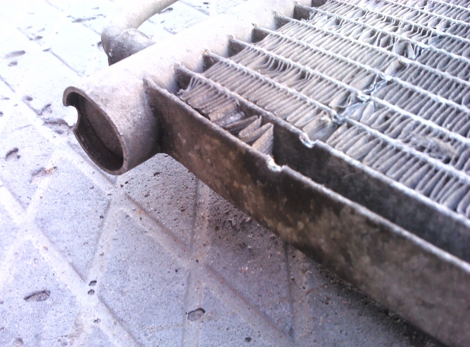

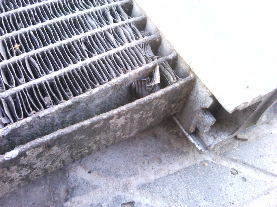

Из-за того что в старом оригинальном радиаторе-конденсаторе кто то добрый выломал фиксаторы вентилятора этим вентилятором разбило радиатор.
Я собственно говоря сначало подумал что там фиксаторов под вентилятор и небыло с завода вовсе.
Но потом оказалось что чудо "инжынеры" закрепили планку с фиксатором только с правой стороны.

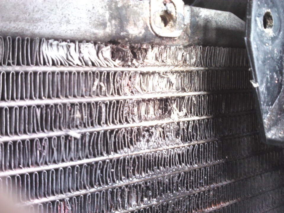

Дальше веселее. Из-за кривого крепления бутерброда радиаторов радиатор кондиционера протер дырку в основном радиаторе и он начал сопливить

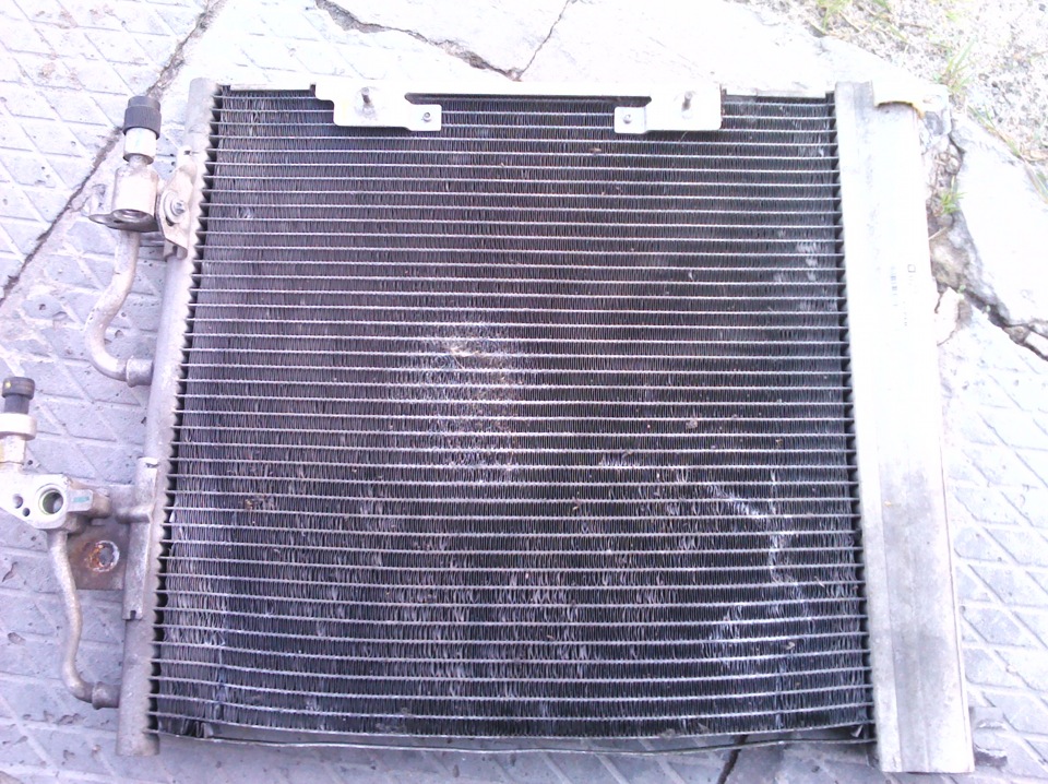

До этого наткнутся на БЖ gelendzhik Он свой радиатор POXIPOL'ом замазал. Я решил сделать тоже самое. Купил синий поксипол, снял радиатор, выдрал соты возле места потека. Долго искал место пробоя. На глаз не нашел пришлось пылесосом надувать радиатор и пенить место протечки. Зачистил шкуркой, обезжирил, замазал поксиполом + на него сетку с кинескопов от ЭЛТ телевизора налепил. Буду надеятся что не потекет. Темболее что дырка была меньше миллиметра.

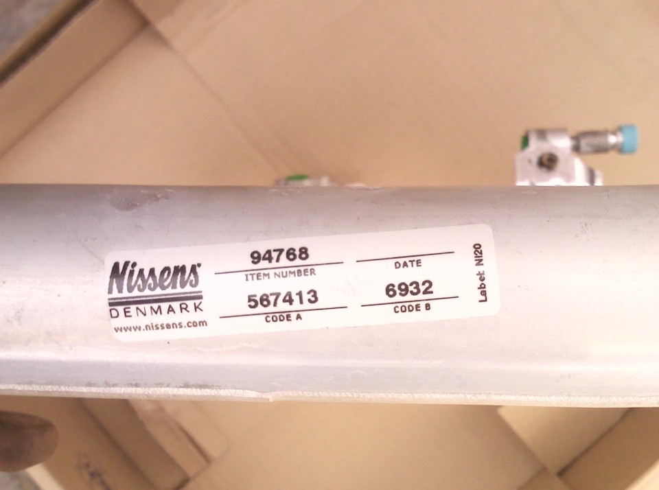

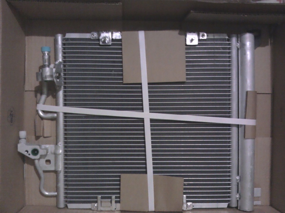

На замену радиатора конденсатора взял Nissens (код 94768)
В оригинале был Delphi (кат код 13129195) . На вид Delphi попрочнее чем Nissens.

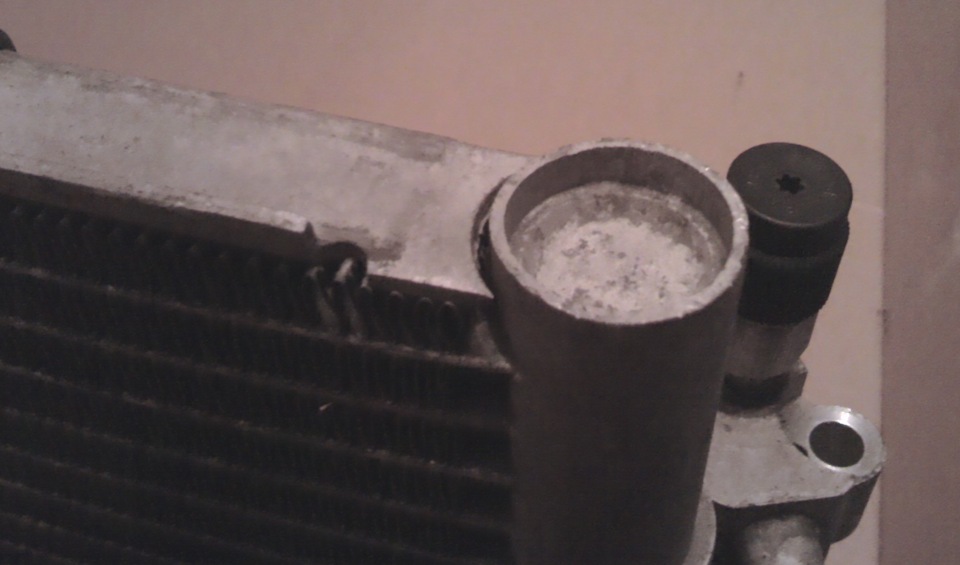

В целом менять не сложно самый важный вестч это головки типа Torx E8 и E14 А также накидной ключ на torx E14. Полная инструкция по снятию радиаторов есть в TIS в разделе стандартная информация => Отопление, вентиляция, кондиционер HAVC => Ремонт снятие установка => 17. Демонтаж и монтаж конденсатора.

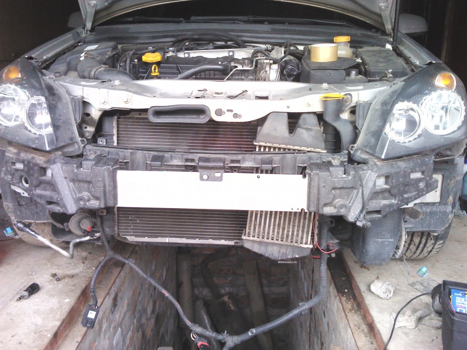

Если снимать основной радиатор придется снять защиту для того чтобы отсоеденить внутренний вентилятор. Так же придется снять верхнюю планку телевизора чтобы вытащить интеркуллер. Если же просто менять радиатор конденсатора — достаточно скинуть бампер.
Осталось заправить это дело и надеяться что в системы дыр больше нет и что компрессор работает.
Провозился я с этой бядой целых 3 дня. 2 из которых снимал радиатор (небыло E головок. Пришлось ехать на рынок покупать).
Такие вот бутерброды с радиаторами.

а где на разбитом радиаторе марку посмотреть? артикул
На торце радиатора
