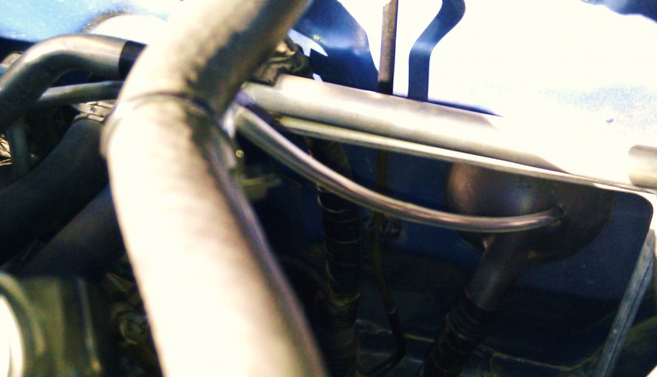

1) Врезались в трубку байпаса

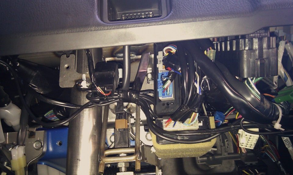

2) Продернули шланг через левую косу (посчитали что к ней легче подлезть абсолютно ничего не снимая) она под бардачком находится!
3) вставили в шланчик фильтр с комплекта
4) Подключились к майфуну (на радость все провода там подписаны были) но кому надо распиновку выложу
5) продернули провода под торпедой (фиксируя хомутиками шоб не было соплей) и вывели к правой стойке
6) Установили датчик в удобном (для меня лично) месте на 3М скотч
7) Подключили провода(штекера)

По схеме к датчику подходдит + с аккума напрямую — это обязательно что б постоянно запитан был? Или можно же от прикуривателя или замка зажигания?
Вообще по уму от зажигания питают его! Это мы что то с дуру от майфуна и поэтому у меня всегда горит, когда ключ вставлен!

ВРЕЗАТЬСЯ В ШЛАНГ БАЙПАСА?
и что, показывает именно буст? чот сомнительно…
то есть сенсор врезан в шланг который идет от коллектора к байпасу, когда машина заведена датчик кажет отрицательное значение, когда газуешь то ноль либо положительное?
Именно=))) Ну Как бэ не один я такой=)) Наверное не спроста ;)
вот уже трое мне сказали что надо в другой шланг врезать (( блиииин
В какой именно? Да, есть и другие решения!)
на данный момент три субодрочера у которых датчик воткнут в байпас и три у которых в патрубок из коллектора к турбине…
3:3 =) К моим трем еще 2 субодрочера и одного Калдовода ГТТ подпиши ;)
ну все убедил пойду в байпас врезать. в него в любом случае проще попасть чем в патрубок на коллекторе :)
