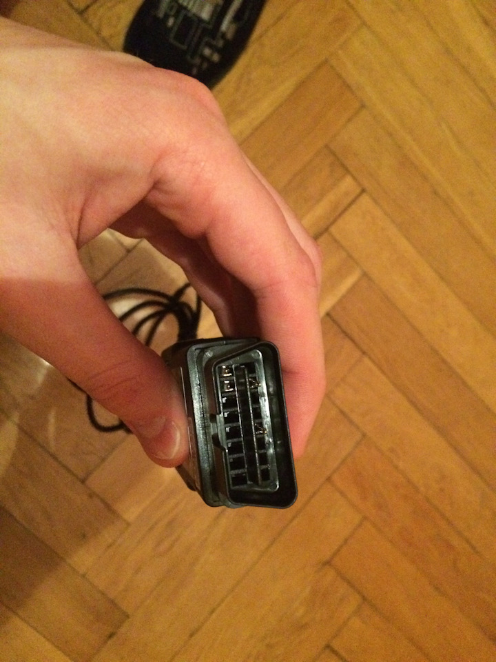

Вот и у меня появился "волшебный шнурок" — dx.com/p/hex-can-vag-com1…gnostic-tool-black-126755.

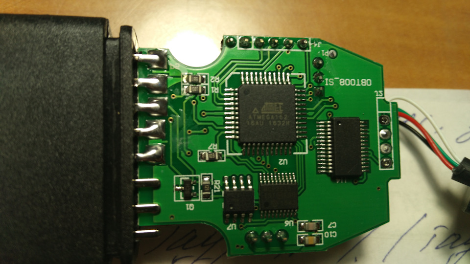

Данный "китаец" в отличие от большинства ему подобных построен не на хорошо изученном чипе ATMEGA 162, а на "темной лошадке" NEC D79F8513A. Поэтому советовать его "рыцарям паяльника и программатора" не могу.
Будь у меня лишние $125, или зарабатывай я этим на масло к хлебу, то я бы и сам купил Васю (вот здесь). А так у меня есть куда потратить сэкономленные $97, и того что умеет приобретенный "клон" мне хватает более чем =)

2013-01-15 Xonorik прислал ссылку на — VAG-COM собранный на ATMEGA 162.
2017-08-14 Мой второй адаптер VCDS/VAG-COM 17.X.X уже на ATMEGA 162

NEC D79F8513A — переходим по ссылке ТЫЦ.
ATMEGA 162:
а) САМОСТОЯТЕЛЬНО — гуглим => качаем => читаем => паяем => программируем => получаем Васю (в качестве примера rutracker.org/forum/viewtopic.php?t=3585870)
б) ЗА ВОЗНАГРАЖДЕНИЕ — стучимся в личку к andrey-brest, Xonorik, … вакантно (денег за "рекламу" не получаю)
в) Пробуем вариант предложенный выше для NEC (11.2.0 — проверено drway, 11.11.2 — ?!)

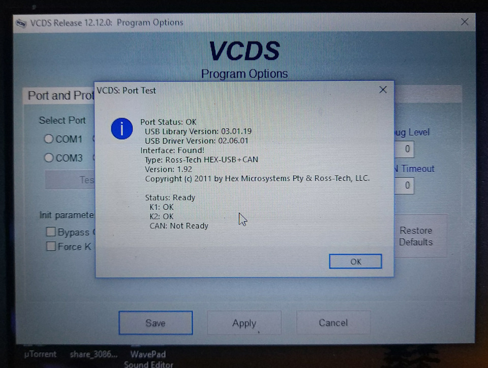

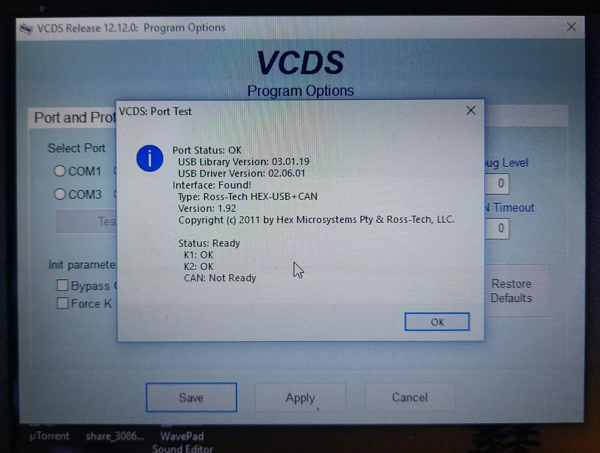

подскажи. порт видит, а интерфейс не найден! что делать?
У меня такая эе байда, USB видит, а порт нет. При записи дров прописывает только один драйвер на USB. а должен писать два на виртуальный порт.
Кажется я туда зашел. Имеем а5 дорестайл 7ой год чешка, шнур от дядя Ляо по маркировке корпуса ваг 178. родное ПО 17,1,3 подключается, автоскан работает. дает в блоки зайтить, но дальше затуп, нет длинного кодирования. Куда рыть господа октоведы?
CAN-шины нету патамушта.
С чего взял то?
Ну раз в блоки заходит, автоскан работает, то длинное кодирование работает только по CAN-шине.
Поэтому проверь её наличие:

409-й? Максимальная версия с которой он работает — VCDS Lite 1.2.
Здесь обсуждается кабель с поддержкой CAN, а 409-й работает только с K-line.

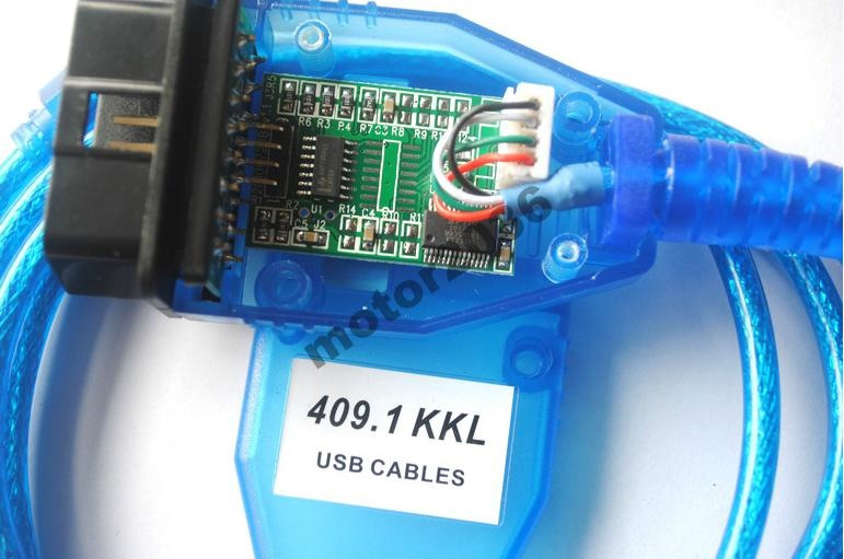

Я купил кабель, а там всего 4 иголочки внутри вместо всех как у Вас. Можно уже возвращать его?
Скорее всего — нужно =)
какая-то такая вот херня viaken.pl/pl/vag-usb-kkl-…inie-k-we-wtyku-obd2.html ( 2 линии К )
Что и требовалось доказать =)
Этот шнур для старых авто и не поддерживает CAN-шину
там так и написано 409-1 VCDS Lite 1.2
у меня нет CAN шины кстати. Может по этому мне его посоветовали там? :)
Тогда действительно — зачем переплачивать. Но и ПО берите то которое указано на сайте.

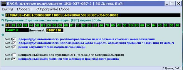

Я делал по инструкции:
— Селективное открытие дверей– (одним нажатием водительской двери, двумя — всех остальных) 9 блок ->длинное кодирование ->кодирование-> в 0 байте отмечаем 3 бит

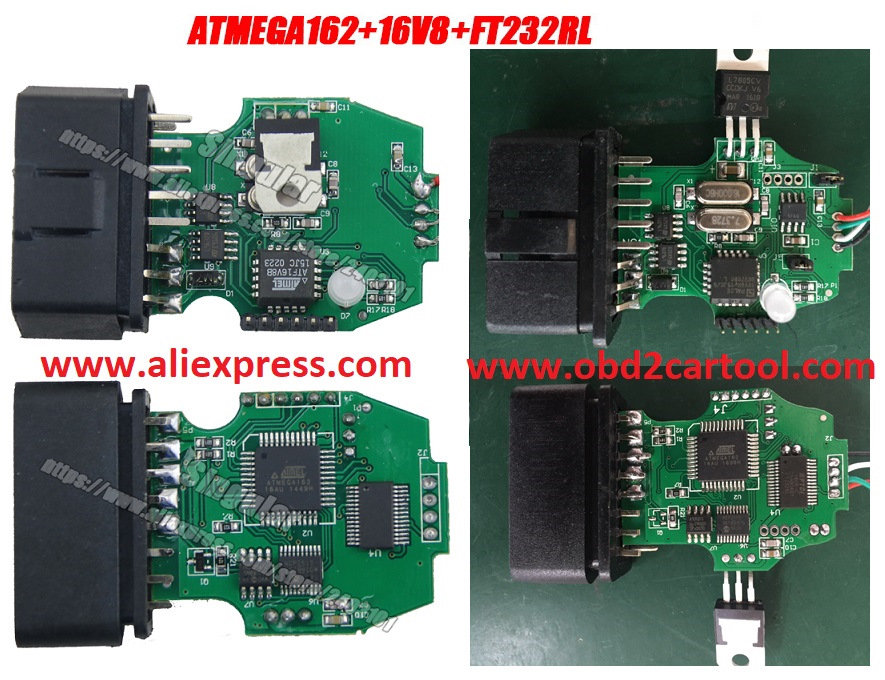

господа кто не давно заказывал vag кабель поделитесь актуальной ссылкой с али или ебей .как же их там много 90 % без описания максимум ftdi чип и все…А про NEC D79F8513A или ATMEGA 162 инфы нет .еще появился pci 18f258 .
Нашел на али шнурок с ATMEGA 162 в описании. Через пару дней описание лота сменилось на NEC, еще через день лот закрылся.
Вот что мне пришло в итоге. Можем подергать продавца на предмет наличия таких шнурков.
Сейчас (июль 2017) на али во всех объявлениях VCDS 17.1.3 такие фото. Я как раз решил прикупить похожий кабель для работы из под Win10x64 (после получения и проверки будет пост в БЖ).

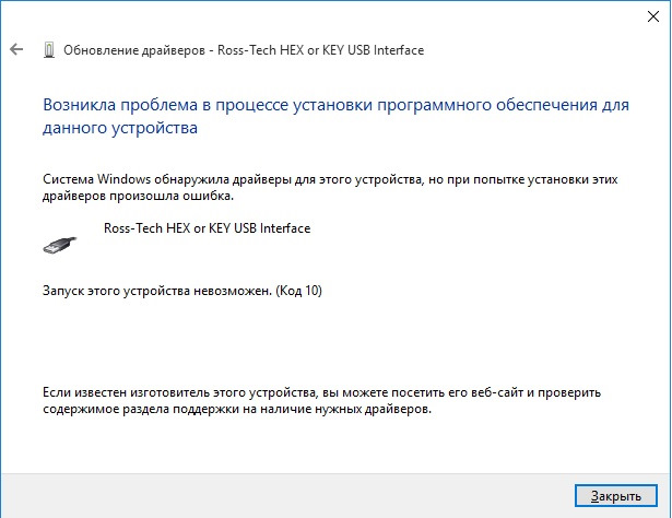

Помогите пожалуйста разобраться! У меня есть шнурок VCDS 12.10 с прогой 12.12.0 на ноутбуке с 32 битной windows 7 ASUS EEE все работает, шнурок видеться
решил я установить все на боле мощный ноутбук, win 10 64 бита, как я только не пытался установить драйвера не видит шнурок и все, загружал комп без обязательной подписи драйвера,
и устанавливал параллельно vcds 15 версии все ровно не видит шнурок, при установке драйвера в ручную для 64 битки дает ошибку, "скрин внизу"
Пробовал виндовс 7 64 бита ставить и 32 бита, все ровно не видит шнурок, а на другом ноутбуке все работает. Что происходит не пойму
Правильные дрова всегда были головной болью у китайских шнурков.
Попробуйте поставить Win XP на виртуалку (vmware или virtualbox).

Разобрал. Чип Atmega162, далее: L7805CV, FTDA FT232RL, ATF16V8B, TJA1050, MCP2515.

Привет, можешь помочь по такой проблеме, при подключении пишет такую вот шляпу:
Port status: OK
Interface: Found!
Type: Ross-Tech HEX-USB+CAN
Version: 1.92
Status: Questionable
K1: SHORT TO GROUND
K2: SHORT TO GROUND
CAN: Questionable
К шкоде октавия А7 подключается без проблем, к Jetta IV 2003 1.8T пишет шляпу выше и не читает ни один блок…Мигает: зеленый/красный, я так понимаю идет соединение, но в итоге не алло…

После нескольких подключений к машине стал писать в тесте:
(при неподключенном OBD2 разъеме)
Port status: OK
Interface: Found!
Version: 1.92
K1: SHORT TO GROUND
K2: SHORT TO GROUND
CAN: Questionable
Означает ли это, что погорели SMD транзисторы (на плате Q1, Q2, Q3, Q4)?
Такая же беда. Это нормально?

Что делать? Дрова установлены, но в диспетчере устройств кабель есть только в устройствах юсб — а я читал где-то, что еще виртуальный COM порт должен установиться.
