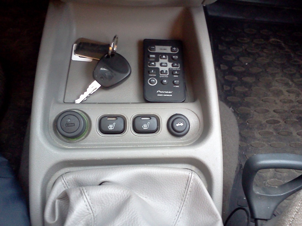

3) Встраиваю доп. кнопку.

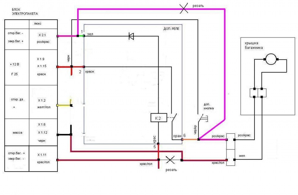

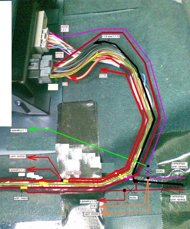

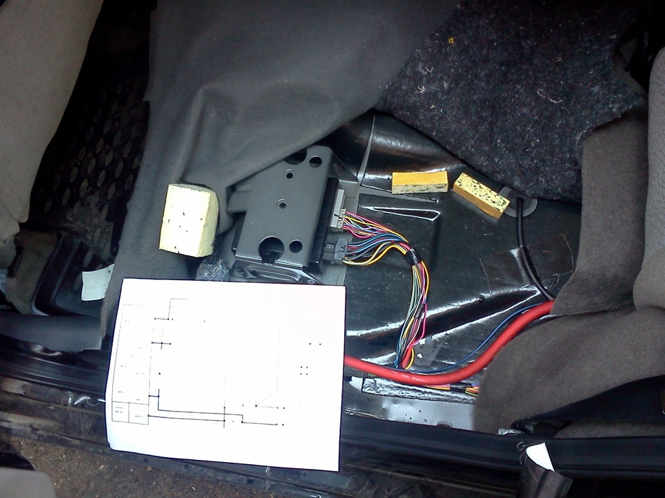

Исходя из этого выбираю эту схему подключения

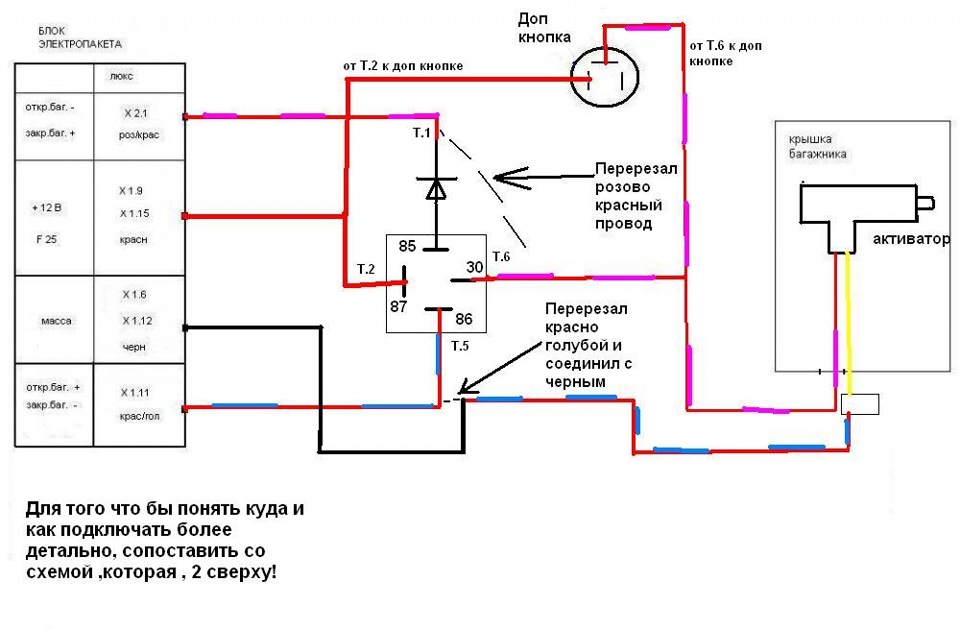

Это для наглядности что куда подключать, в салоне к проводке.
И немного разжеванное фото ->
По схемам видно что только один провод (розово-красный Х2.1) берем со второй колодки проводов, а все остальные с первой.

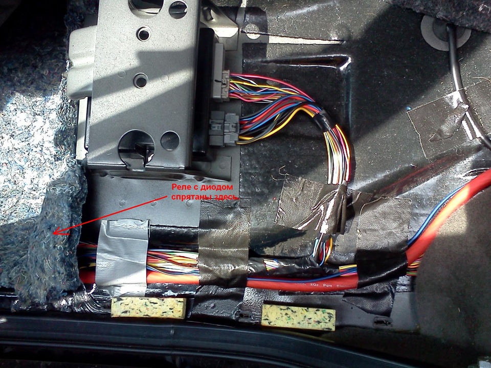

Теперь фото работы проделанной.

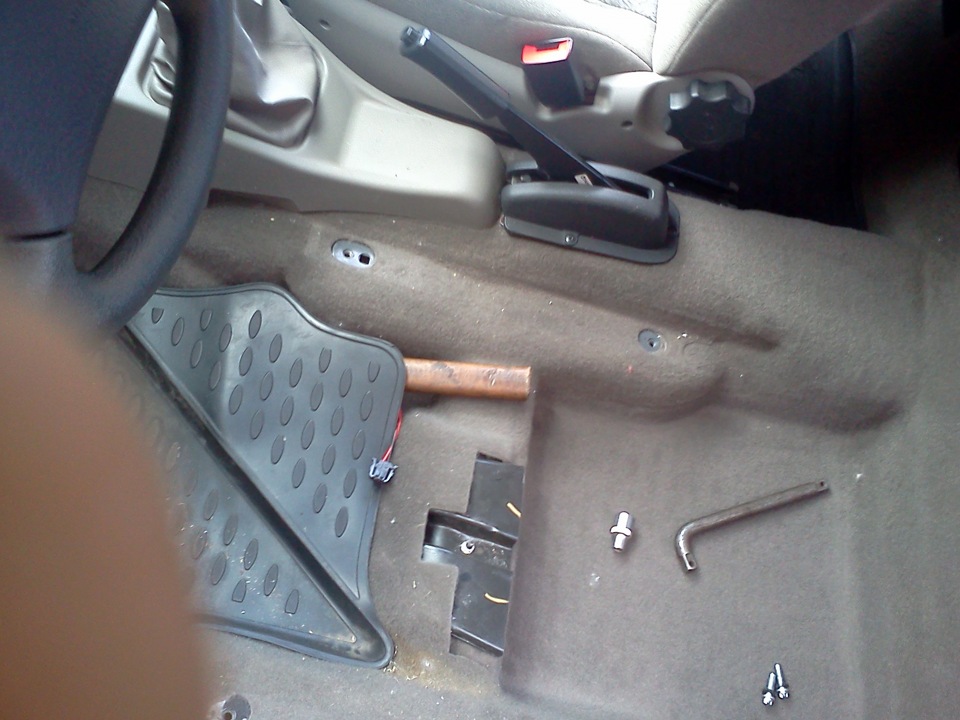

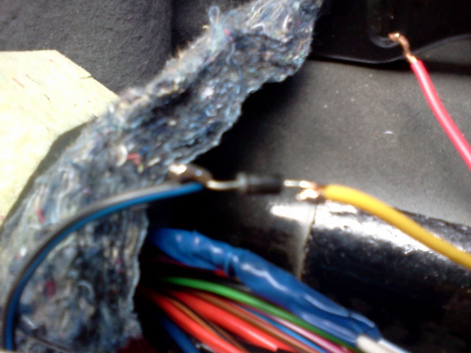

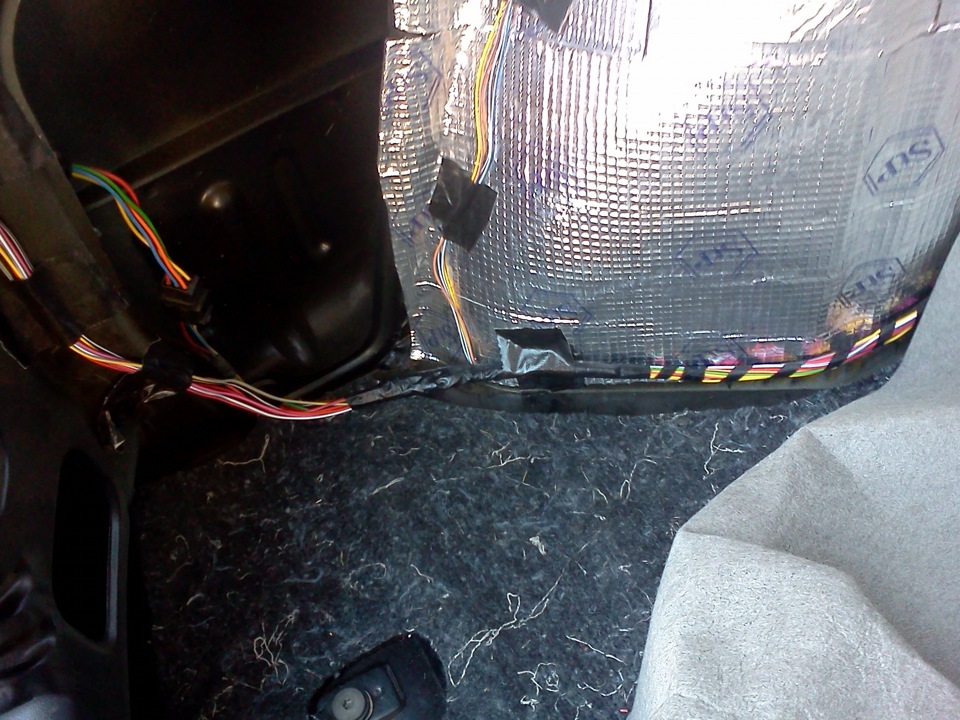

Снял сиденье заднее левое, так же порог снял и отогнул полас.

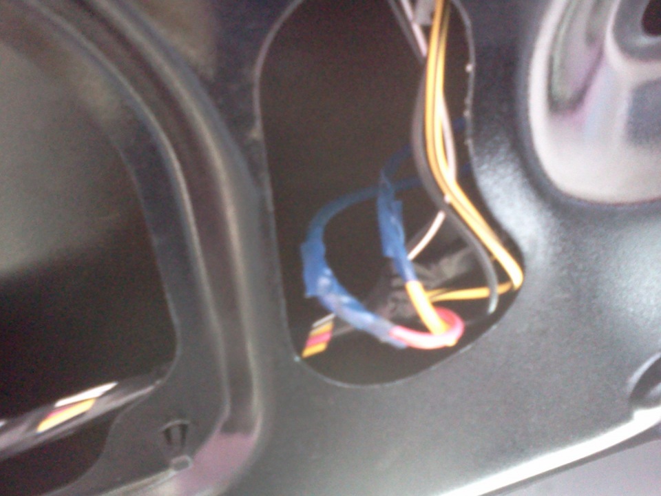

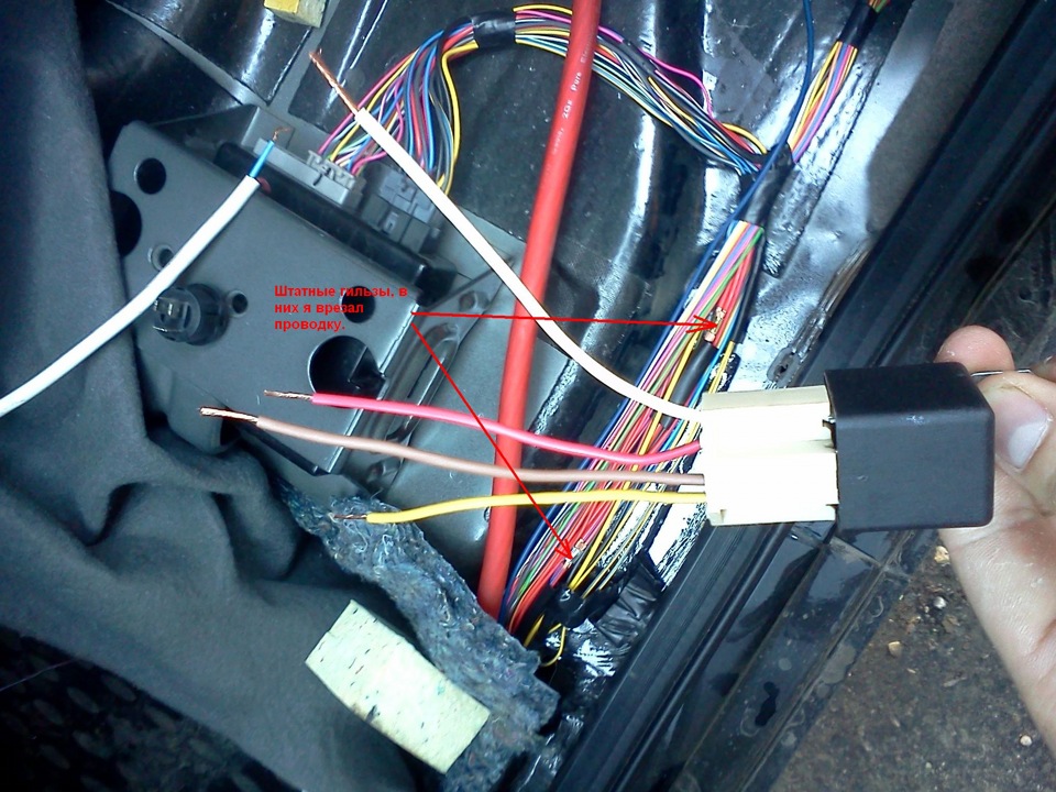

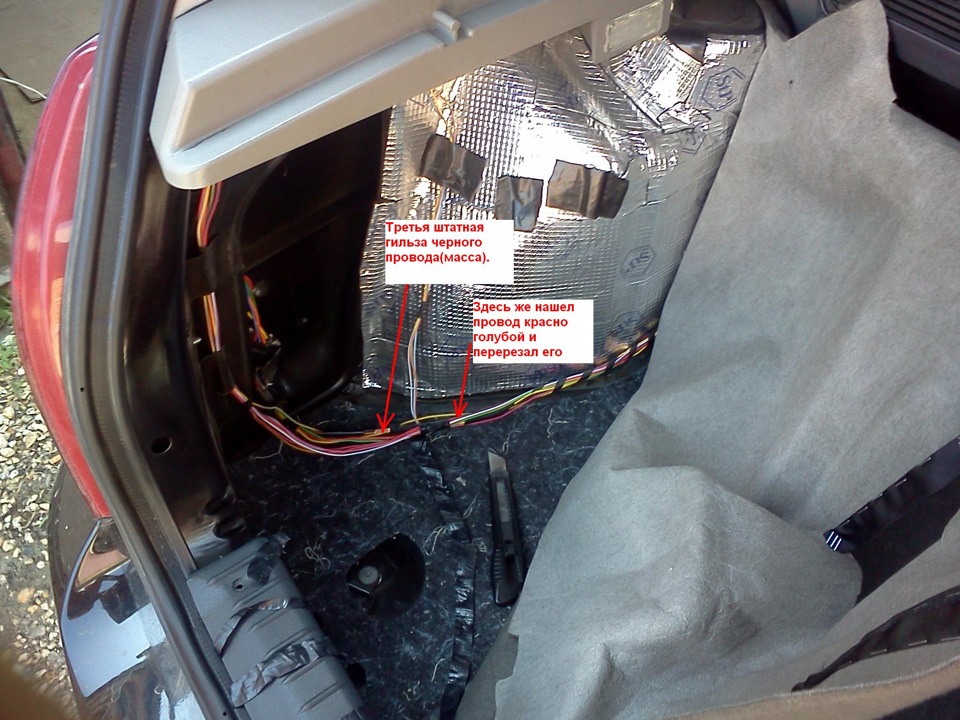

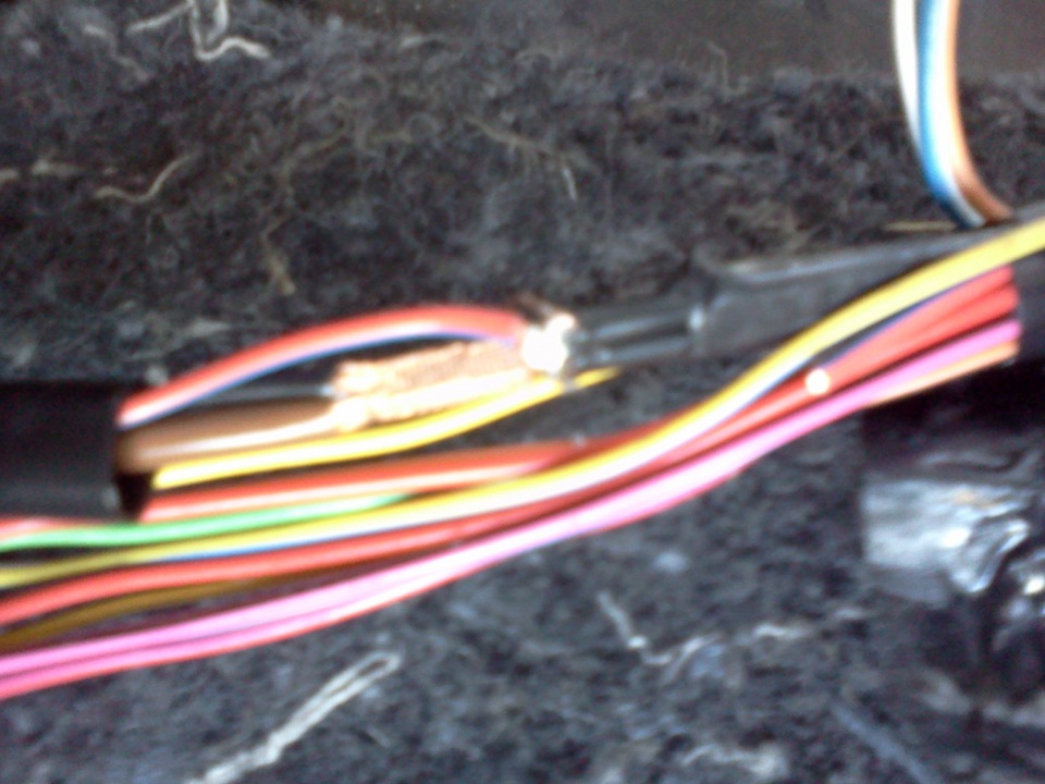

Отмотал кучу изоленты нашел 2 гильзы (указаны стрелками на фото.Одна в красном проводе, другая на красно — голубом проводе) так же видна реле на замыкание 4-ех контактная и видна кнопочка от ваз 2110.
Так как у меня авто на гарантии, то поключить все нужно аккуратно, вклиниваясь в штатные гильзы, и уложить провода в общую проводку, чтобы было не заметно. Две гильзы нашел теперь нужно найти гильза на черном проводе (массы). Для этого отвернул пару саморезов и отогнул боковушку от задней левой стойки. Аналогично отмотав кучу изоленты нашел ее, сразу же нашел провод красно голубой, перерезал его .Конец идущий в дверь багажника припаял к гильзе массы, а второй конец просто заизолировал и оставил.
Далее все аккуратно, как и было скрутил изолентой и собрал обшивку на место.
Сам активатор уже был подключен к штатной проводке, это я делал в предыдущих постах.

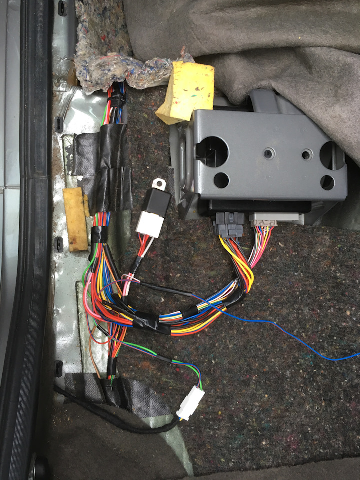

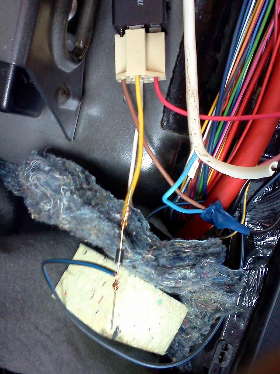

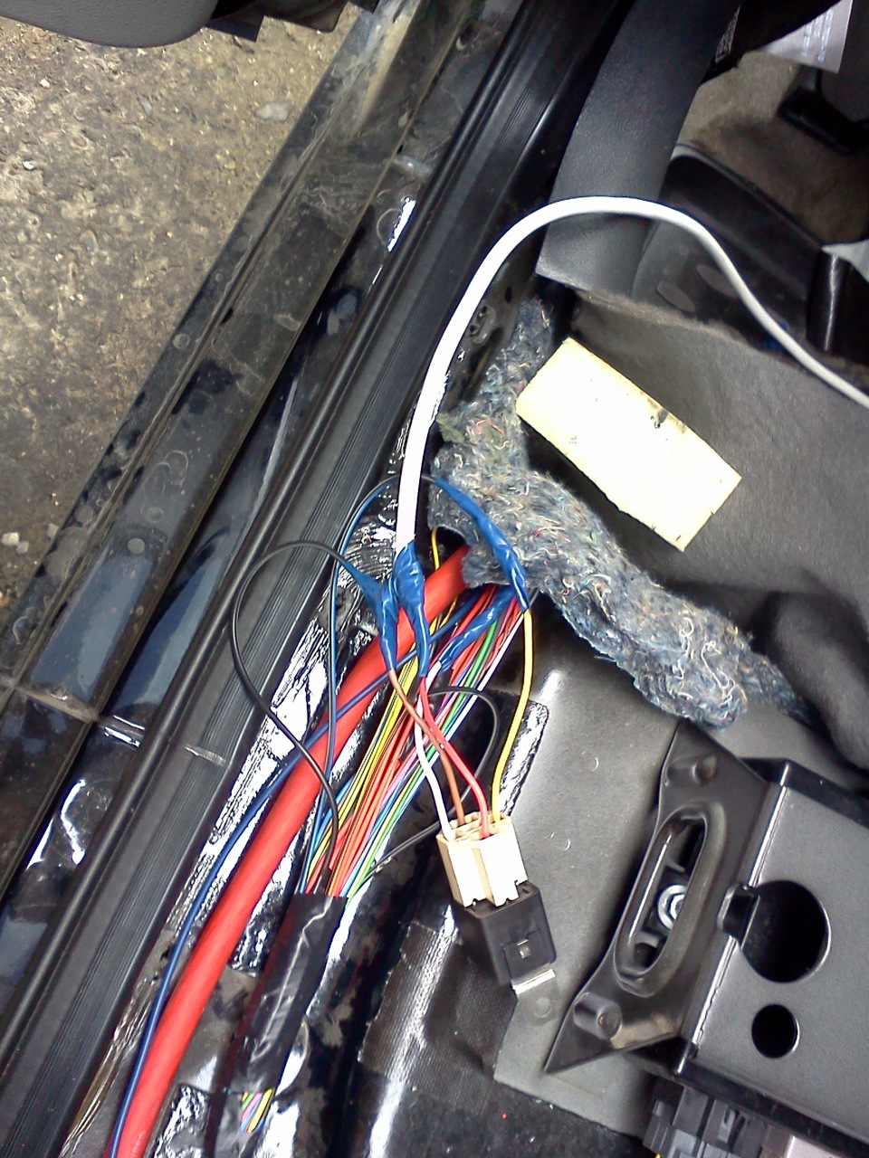

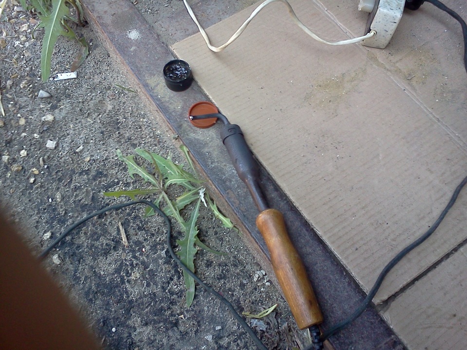

Далее приступаем к подключению всех проводов через диод и реле. подключил пробно для проверки работоспособности.
Проверил, все как и планировалось за работало.Начал спаивать проводку.
После чего все заизолировал.

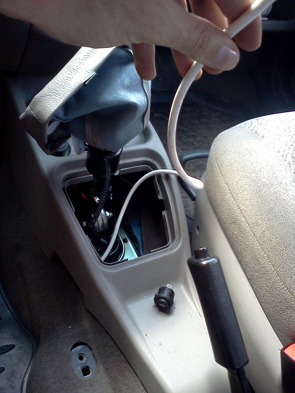

Снял сиденье чтобы провести провод к кнопке по полу, под утеплителем.кстати на фото видна рукоятка молотка, он там всегда лежит. На случай если у кого то здоровья много =) )
После чего стал все собирать на свои места.Результат проделанной работы.
Теперь все работает как надо! и штатная кнопка с брелка на ключе при заглушенной машине и кнопка встроенная в салоне работает всегда, не зависимо от зажигания. Что я и хотел.

диод в схеме нужен для того
, что бы при постановке на сигналку не срабатывал активатор на закрывание? я правильно понял?
правильно, он отсекает сигнал

понятно. у твоего блока управления алгоритм работы старый или новый?
Пояснение : cтарый алгоритм работы эл пакета : — багажник будет срабатывать от кнопок постановки на охрану и открытия багажника на брелке и от кнопки блокировки/разблокировки дверей на модуле управления в водительской двери.
Новый алгоритм работы эл пакета — багажник будет срабатывать только от кнопок постановки на охрану и открытия багажника на брелке. Стал появляться в конце 2010 г
старый

вот это ты хорошо расписал и нарисовал)будем шото думать))
Старался, так как, я ни где не находил такого разжеванного. Вот и выложил людям более менее понятно)

ну у тебя на сколько я знаю блок норма! Предполагаю что старый алгоритм работы блока!проверь сам! как проверять, чуть ниже в комментарии написан принцип работы нового и старого!посмотри и я тебе кину схему .

то что он один и поменьше, это я в курсе =)Мои предположения что старый, но все же как выяснишь, скажи.

отлично!все очень грамотно расписано!
Благодарю!
Очень подробно, что-то подобное искал, то уже надоело исключительно с брелока багажник открывать.
аналогично. Постоянно искал, все что то не то. А на калина форуме нашел, только не мог толком по схемам понять что куда, теперь сам разобрался и вот все подключил)
Спасибо! Воспользуюсь. Очень подробно! Просто молодец!
P.S.замок родной или приоровский? Зуб на замке один спиливал?
Спасибо большое! замок родной, зуб спилил.
получается просто реле брал в нем ничего не изменял? у меня норм там все проще. просто много кто ищет как сделать а я тебя пост самый лучший :)
ни чего не менял, только добавил диод! Ну и правильность подключения проводов приветствуется, спасибо =)
вот самый нормальный метод подключения активатора все подробно так что +1 и овер))
Спасибо) у тебя если я не ошибаюсь норма?
ну да)))
скажи какого года выпуска твой авто? и какой алгоритм работы ? я тебе конкретную схему постараюсь скинуть.
спасибо воспользуюсь!
не за что, пользуйтесь) только перед тем как пользоваться, нужно сначала узнать алгоритм работы новый или старый!
