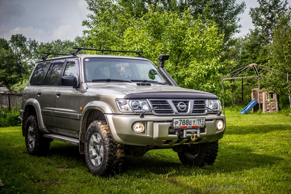

Планомерная закупка деталей к лебедке закончилась покупкой площадки. Реле (грунер), не нашел, как и провода, ибо в инете продаются только бухтами, а выходные тратить на их поиск, оставляя своих в четырех стенах каменных джунглей не выход.
В общем сговорился с АМГараж на установку лебедки, уже изрядно покрывшейся пылью с НГ, а заодно и промыть радиаторы от образовавшегося между ними ковра из пуха, грязи, мух и прочих вкусностей.

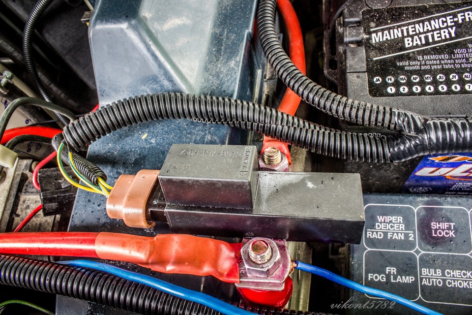

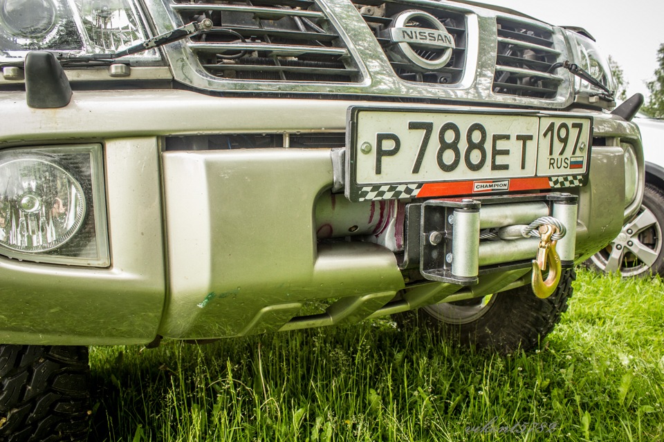

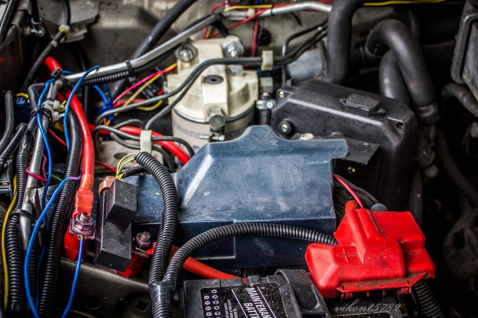

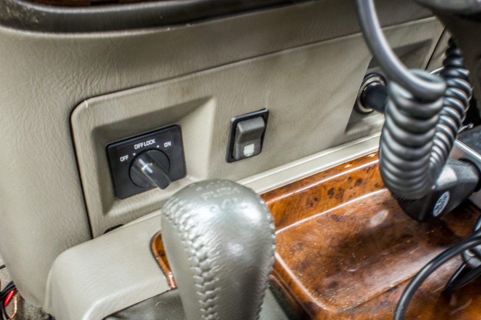

Лебедку ставили в штатный бампер, блок управление вынесли под капот на место штатного топливного фильтра. который перекочевал зимой в сарай, ибо был установлен в замен его на другое место фильтр с подогревом. Вместо размыкателя массы, поставили размыкатель плюса в виде реле грунер, с выводом кнопки управления в салон (щеелкнул кнопкой — лебедка запиталась, щелкнул — обесточилась).
Все удовольствие с работами и со всякими силовыми и не только проводами, гофрами, самим реле, кнопкой с индикацией обошлось в 13500 р плюс сама площадка 4500. Ковырялись долго :( последние два с половиной часа (с 20-00 до 22-30) под моим присмотром.
За красоту исполнения ставлю им 5

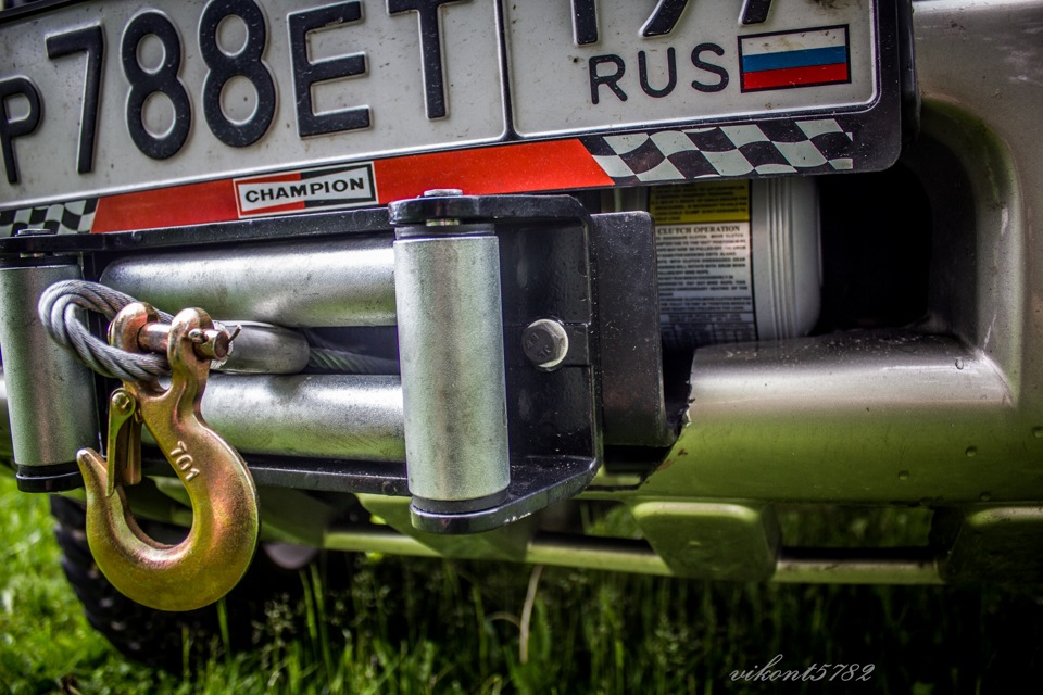

За установку самой лебедки — 4 (привинтили к раме площадку на 4 болтах вместо 6, в общем то оно и не страшно, но я просил на 6!)
За электропроводку — 4 (видимо мастер на столько спешил, что один синий провод так в гофру и не убрал. дойдут у меня руки когда-нибудь — спрячу все провода в нее)
За сервис/обслуживание/атмосферу — 4 (когда сдавал бибику, просил еще один грунер мне завернуть с собой, — звонили, узнавали про наличие, в итоге пообещали, что будет, а его не оказалось)
В общем и целом я доволен. А сегодня на даче еще и испытал: братец на пассате сдавал назад. чтоб выехать с нашего дачного участка и задним колесом аккурат угодил в дренажный ров, — машина на "попе", на пороге и переднее колесо одно еле еле достает до земли и беспомощно крутиться, срывая тещин газон (а теща то у меня ого-го!). Вот если бы не было ледебки, то газону точно пришла бы труба. А так 5 минут жужания и все довольны, и лебедку обмыли :)
Лебедка Китай EWS 12000 12V с радиоуправлением

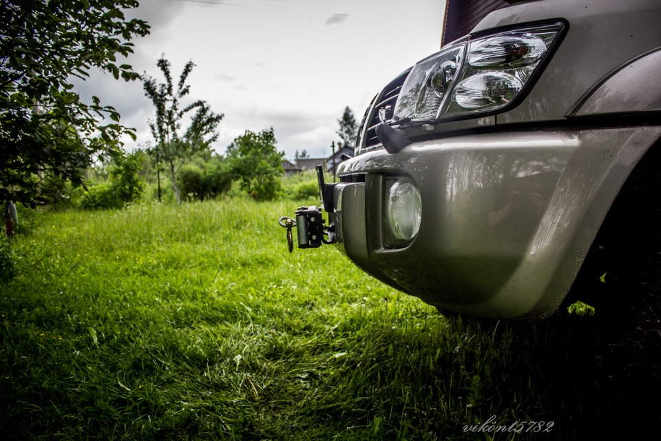

Менты не придираются? Все-таки прилично выпирает. Я на патрике себе свой спрут полностью скрытно поставил. Только клюз под бампером и крюк из него виднеется.
Не знаю как на патриоте, а вот на 469-м спрут отлично в силовик ставится. И надежно и красиво) Не думали на патриоте силовой бампер поставить, а в него лебедку?

Ездили на шар испытывать, сразу после установки: на обратном пути вместо того, чтоб по своим следам выезжать, поехал по альтернативной колее и "утонул" в песке (по ступицы). Выползал на лебедке около 40 метров. Потом еще с ее помощью вытаскивал ниву и эльку из того же плена. Единственный минус: не знал, что надо несколько витков оставлять на барабане, в итоге винт, который крепит трос к барабану вывернулся (честно говоря думал, что его вырвало), но дома в спокойной обстановке ввинтил без проблем. В прошлые выхи проверял: все работает. Но у знакомого, с которым брали, накрылись соленоиды. Он ее как купил без обслуги сразу в машину, а потом и авто утопил и лебедку не разбирал…
На мой взгляд 9с учетом ее цены) вполне достойно и патрулю хватает

Понял. В не скором, но обозримом будущем тоже хочу вкрячить лебедку в штатный бампер. Но при моей любви к общению с сотрудниками всем известного органа, буду делать заподлицо, дабы не делать им подарок в виде нарушения техрегламента.
Дима, такой выступ за габариты бампера был задуман или по-другому никак?
Честно говоря над этим не думал, т.к. площадку покупал у ребят, которые разрабатывали ее непосредственно на патруль. И сыграло, на мой взгляд, два фактора:
1) у меня стоит не родной бампер (предыдущему хозяину очень хотелось ПТФ и освежить вид машинки, а еще я подозреваю, что бампер покоцался при небольшой аварии)
2) площадка универсальная и сделана с учетом установки силовика, а они вперед очень сильно выступают
Если использовать болгарку, то губы можно утопить так, что они будут либо заподлицо с номерным знаком либо чуть выступать. Но я пока с этим заморачиваться не хочу ибо они тоже некий силовой ударный инструмент спереди :)

Все вроде неплохо… только о торчит за бампер…

это как считать, по смете комплектующие вышли около 4 р, плюс промывка радиаторов 2.5. Установка лебедки 3, перенос блока 1.5, подключение реле 1, проведение кнопки в салон 1,5

А торчит… так все на штатных местах. если ставить клюз, то будет почти заподлицо с бампером. Силовики то выступают вперед больше

Вс просто. провода аккуратно протащить, дырку под кнопку, а самое главное разобраться с проводкой реле ибо перепутал контакты и реле сгорело моментально и сразу минус 1.5 рубля :( я тот еще электрик, хоть инструкции читать и люблю, но обязательно что-нить при подключении напутаю
