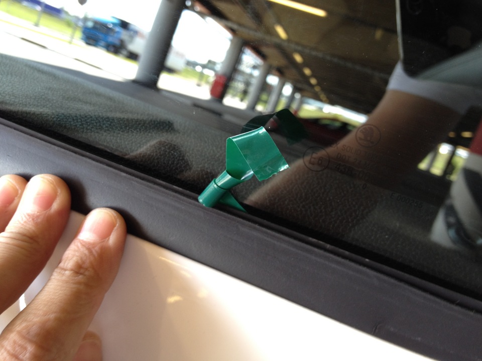

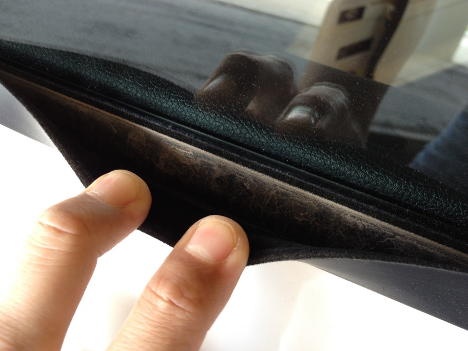

Немного отвлекусь от высоко-технологичных проектов ) ) . Вот на такой странный мод меня толкнула проблема, наверняка, многим знакомая. Стекло на октавии основательно пачкается грязевыми разводами при его опускании. Достаточно одного раза и уже ничерта не видно из-за грязи ((
Причина элементарна: уплотнитель всегда плотно прилегает к стеклу при опускании и замечательно размазывает грязь. На Аккорде, например, после опускания между стеклом и резинкой оставался зазор и такой проблемы небыло. А здесь на это забили (
Но возникло решение влоб )
Идея простая: проклеить полоску чего-нибудь прямо на стекло, под уплотнитель, чтобы последний был на расстоянии от стекла. Пока стекло поднято, уплотнитель упирается в эту полосу. Когда опускается — остается тот самый зазор. Резинка уплотнителя должна немного растянуться и принять новую форму, на отдалении от поверхности стекла.

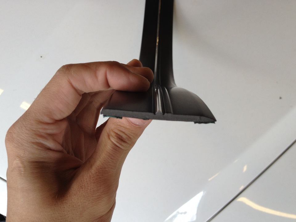

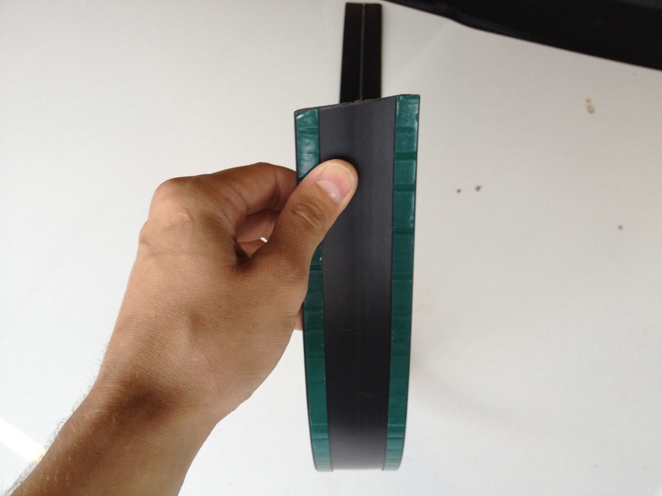

В Южном порту был найден павильон с разными резиновыми молдингами и куплен за 180р метр этой фигни, по виду, профилю и толщине вроде бы подходящей для всей этой затеи.
Клейкий слой уже присутствует, как раз в нужном месте.

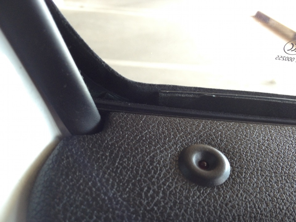

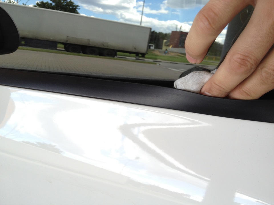

Я отрезал полоску нужной длины и взял не всю ширину резинки, а где-то около 0.7см. Дальше просто. Штатный молдинг, если его подцепить, хорошо оттягивается от стекла, там нужно хорошо протереть и обезжирить, ибо грязи там дохрена.

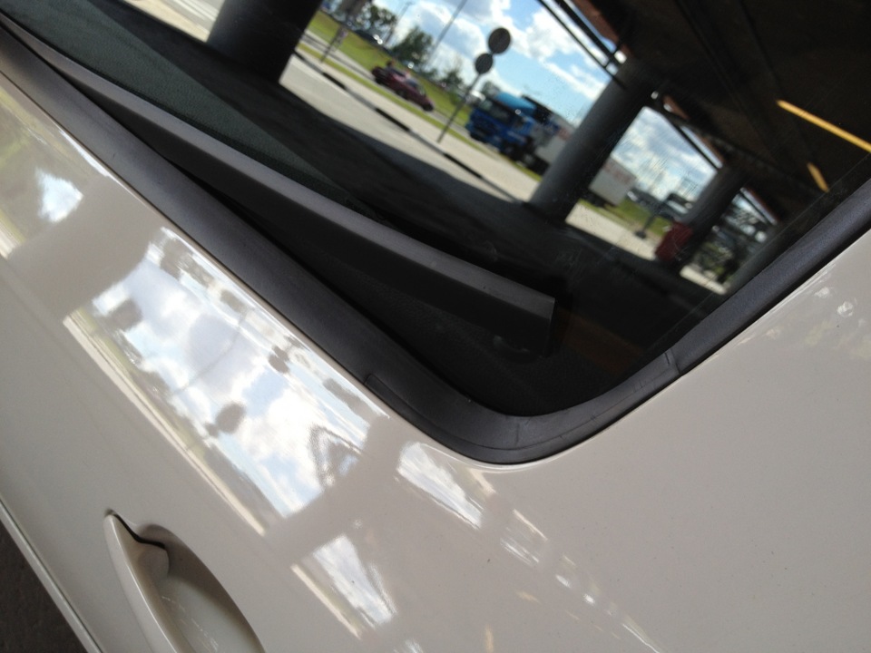

Затем аккуратно подсунул новую резинку под уплотнитель. Здесь главное — не потерять его внутрь двери, это будет фиаско с последующей расклепкой ))

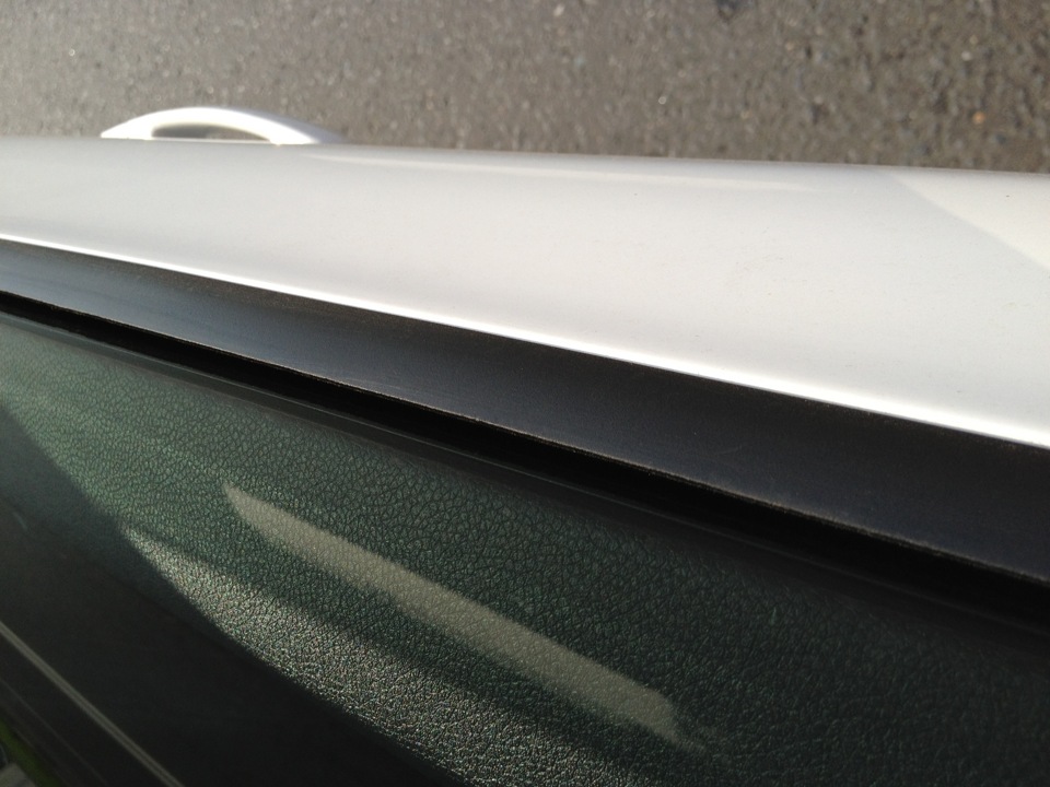

Внимательно позиционирую и вытягиваю защитную ленту клейкого слоя. Держит он, несмотря на свою внешнюю хилость, очень отменно! Главное чтобы было чисто и обезжирено стекло.

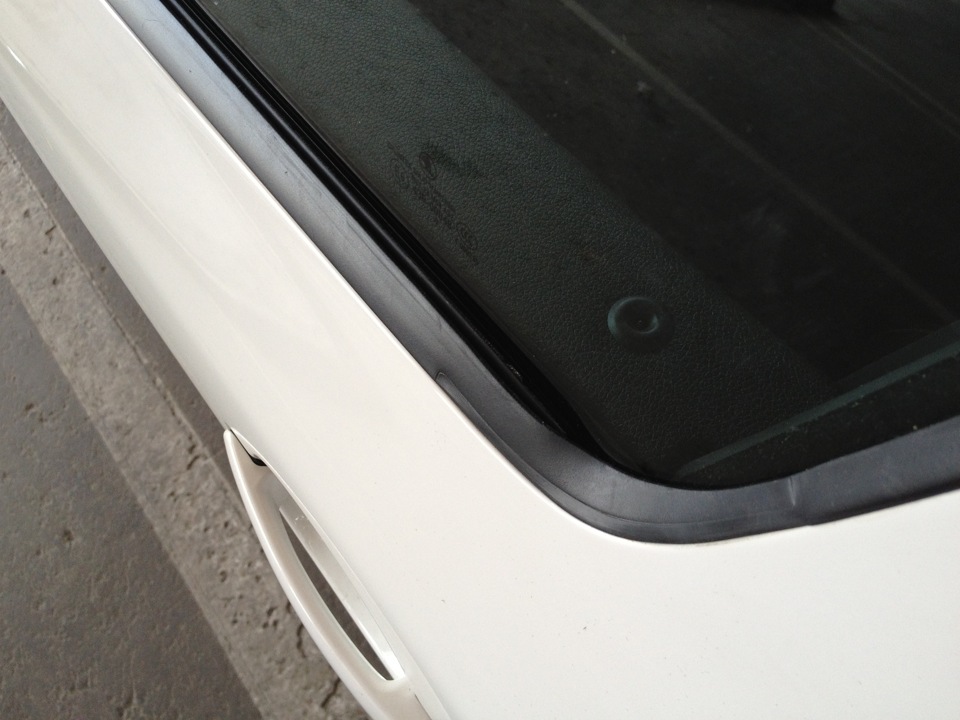

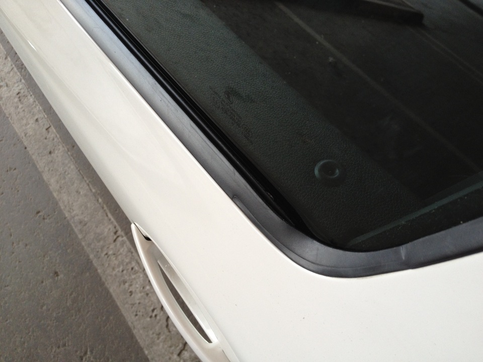

Собственно всё. Такой результат, практически не видно.
Единственное не аккуратное место — у края двери. Там под уплотнителем есть выступ, мешающий опусканию с новой резинкой. Поэтому до конца завести не удалось.
На эффективности пока не настаиваю — жду дождей и грязи! Плюс, возможно, ещё придётся размять внешний уплотнитель, погреть его или ещё как-то помучать, чтобы он плотно прилегал к новой резинке, но не к стеклу.

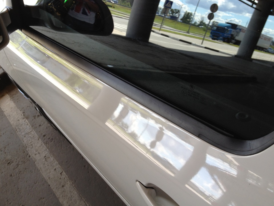

UPD: Похоже затея удалась! Сходил сегодня (клеил вчера днём) попробовал опустить стекло — остается зазор в пару миллиметров, резинка не касается стекла.
UPD2: Езжу с этим уже неск месяцев — решение отличное, грязь не размазывается, всё супер!

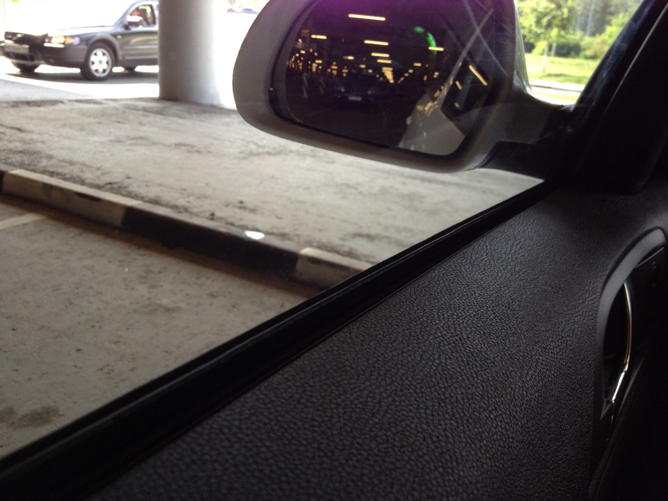

Примерно так, при опускании стекла появляется зазор (фото на айфон, не очень удачное):

Машина пару дней постояла на обочине, бок был просто убит гразью с дороги. Ничего не размазывается при опускании стекла )

С закрытым стеклом получается есть зазор между уплотнителем и стеклом? Так это тогда ж будет вода и прочее гуано стекать в дверь
Нет, с закрытым нету. Резинки упираются одна в другую
А с приоткрытым? Получается что резинка и уплотнитель уже друг к другу не прилегают?
Да, появляется зазор в пару мм
