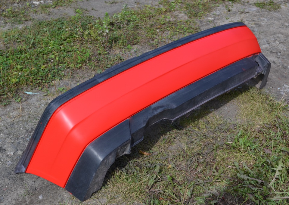

Начал я с того что сначала попробовал красить на заднем бампере купив пару балонов краски, грунта и наждачек.
Покрасил, результатом был доволен, краска легла идеально на пластик. С металлом все по другому.

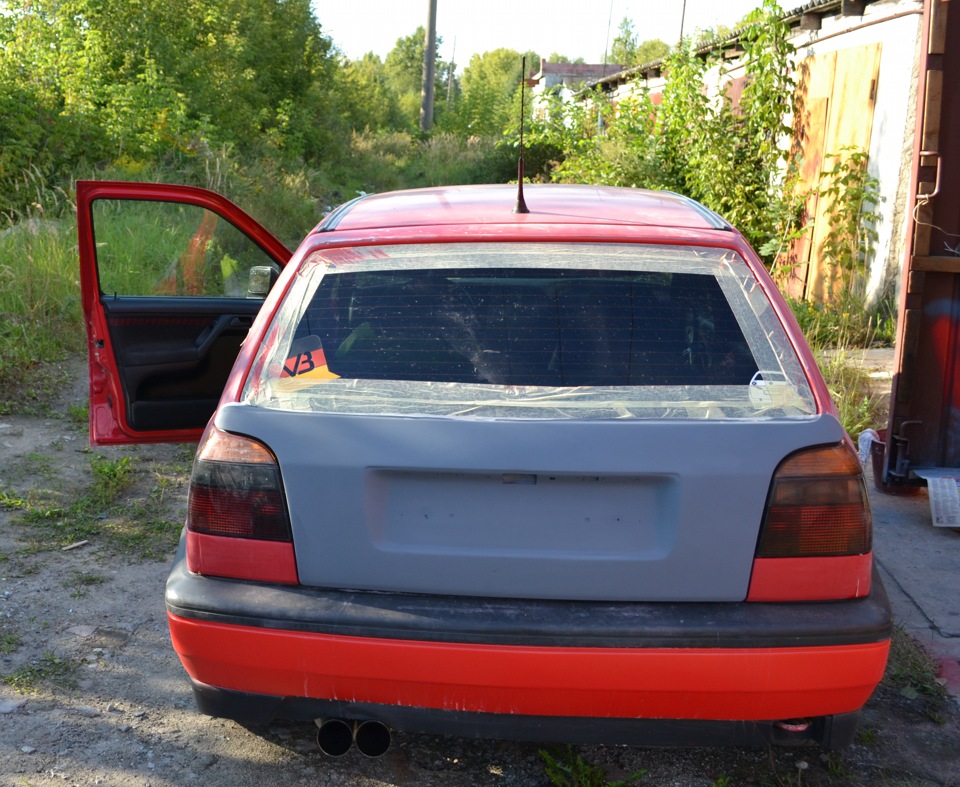

Много вопросов о подготовке авто задают люди. Скажу сразу: Готовить нужно почти так же как и под облив с пуливера. Так как в плохо заговленных местах краска отвалится, что произошло у меня в районе молдингов. Там плохо заматил лак и через несколько моек краска облетела. Там где машина заготовлена хорошо, краска держится идеально.
Непосредственно подготовка — самая лютая и времезатратная процедура. Требуется заматить лак 1000 наждачкой с водой, это очень быстро, по кругу машину заматил за 1 день не торопясь, но вот дальше- жопа!
Мелкие сколы, вмятинки просто заматить не прокатит! Нужно шкурить до металла шпатлевать и грунтовать и так же выводить под 1000 наждачку. С этим я уже заморачивался пару недель ( по графику 2 дня на работе, 2 дня тру в гараже).
После того как вся машина подготовлена, ищем местечко где ее можно облить!
Сразу говорю, гаражи и всякие прочие боксы пыльные — нельзя. Грязь и пыль летит от души!
Я воспользовался мойкой. Заклеив стены и пол укрывочной пленкой.
Разбирать целиком автомобиль не надо, достаточно снять фары (перед-зад), поворотники, зеркала.
ПОд резинки на стеклах засунуть обычный провод, тем самым туда будет попадать краска. Все это заклеить и можно приступать.
