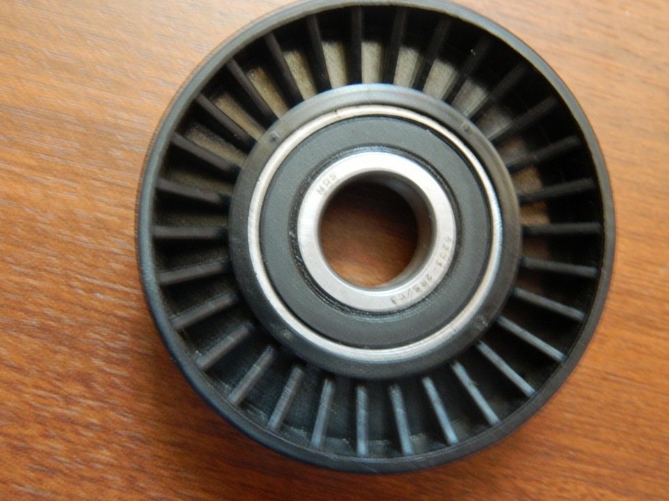

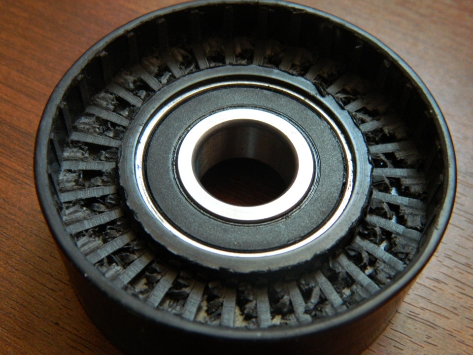

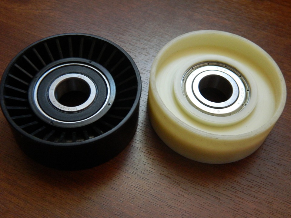

Значит дело было так. Засвистел у меня натяжной ролик, ну думаю надо менять его и ремень заоодно. Приобрёл в магазине нужные запчасти и пошёл в гараж. И тут начались танцы с бубном вокруг мотора. Через часа полтара наконец были извлечены старые ремень и ролик. Ролик кстати как новый только смазка высохла и люфтит чуток. Взял я значит новый ролик, а он не подходит, ну и пришлось его ножом доработать, после этого о н встал как родной, затянул я его крутанул и тут мои глаза округлились, люфтит то он хлеще старого, делоть нечего взял старый ролик промыл его и забил новой смазкой. Ещё через пол часы собрал и зовёл машину, шум пропал вот только надолго это или нет я не знаю.

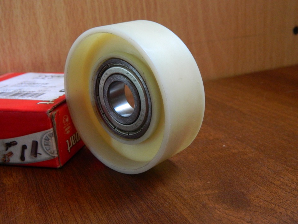

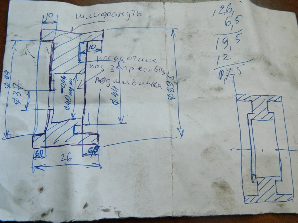

Ну думаю так дело не пойдёт, взял я этот НОВЫЙ ролик и пошёл к знакомому токарю, объяснил что да как и уже через день я стал счастливым обладателем РУССКОГО натяжного ролика для OPEL CORSA D, подшипник в нём стоит 203-тий. Вообщем как заменю его так отпишусь ))))
