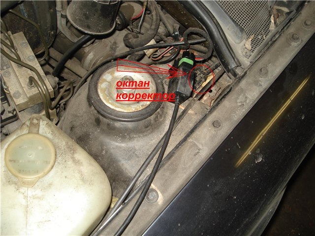

Открываем капот и у левой стойки (по ходу движения авто) видим диагностический разъём.
Местоположение диагностического разъёма под капотом
Диагностический разъём рядом с фишкой октан-корректора
Видим, что каждый контакт разъёма подписан мелкими латинскими буквами ( бывают исключения и контакты не подписаны ) фото1
