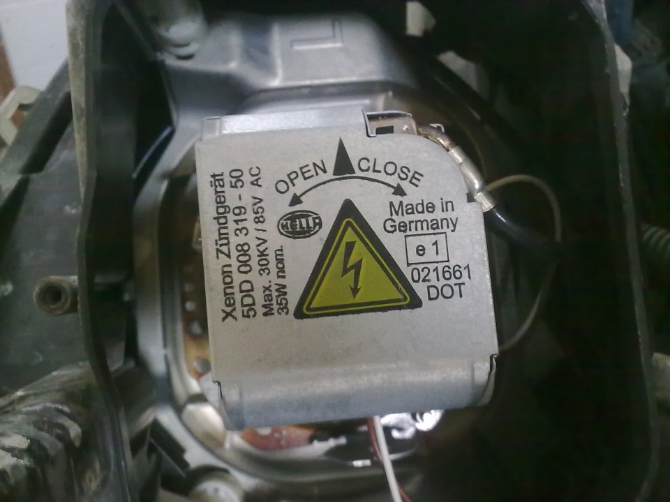

В результате имеем цоколь D2S обычная ксеноновая лампа, шторка находится в самой фаре.
Немцы конечно немного подставили-чтобы заменить лампы надо снимать бампер и фары( а этого очень не хотелось делать тк было страшно повредить бампер.
Но пообщавшись с людьми которые сказали что проще снять бампер и все поменять чем корячиться и что то мутить, я решил все же снять его и все заменить.
Для помощи другим кто столкнется с такой проблемой напишу поподробнее как и что делается.
Скажу сразу что все делается куда проще чем кажется и занимает час времени.
Итак:

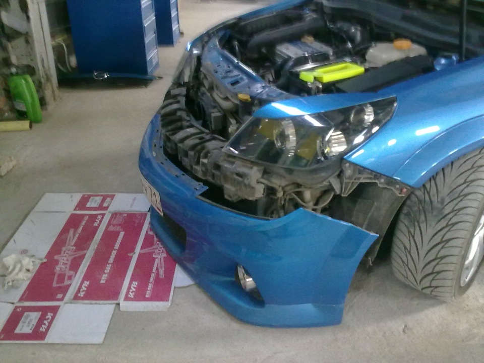

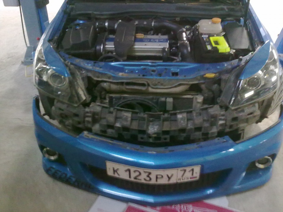

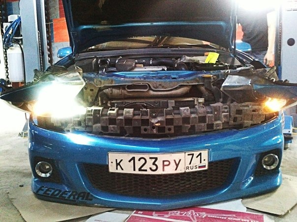

Для начала надо снять радиаторную решетку, снимаем ее аккуратно чтобы не обломить крепления.
Далее снимаем бампер:

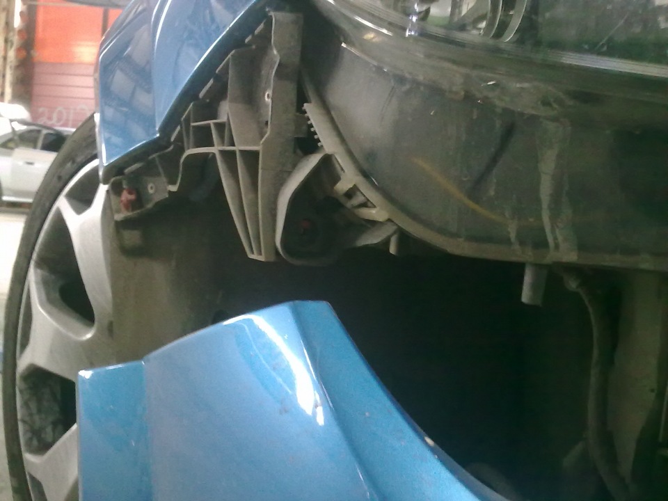

Затем будут еще 3 пистона под бампером-пластиковая защита под бампером.их тоже выдавливаем.
Как все удалили отстегиваем бампер с каждой стороны в районе фар.
Все снимается легко и просто.
Можно просто его опустить или полностью отстегнуть и убрать в сторону-но я не стал ничего больше трогать-просто положил его вниз.

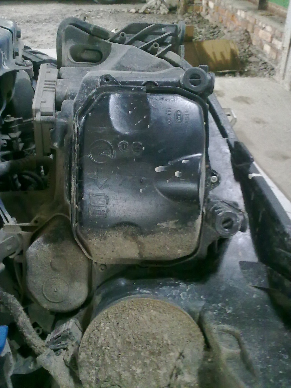

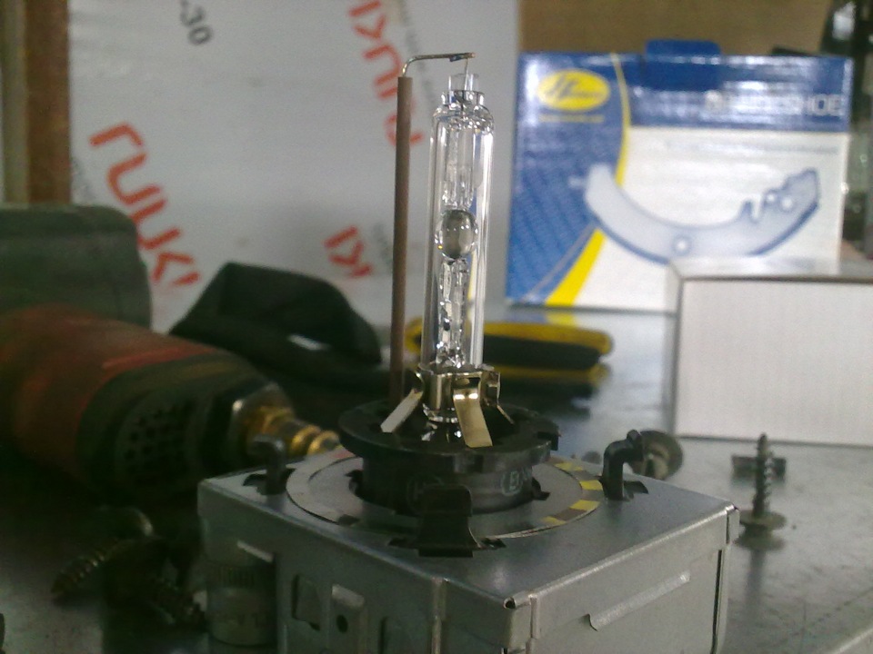

Далее снимаем сами фары.
Важно!:когда будем обратно ставить лампу делаем все немного иначе.
Лампу вставляем не в блок розжига а в отверстием под лампу в саму фару-там она фиксируется и окончательно прижимаем ее усиками.
Потом уже вставляем в пазы блок розжига и поворачиваем.

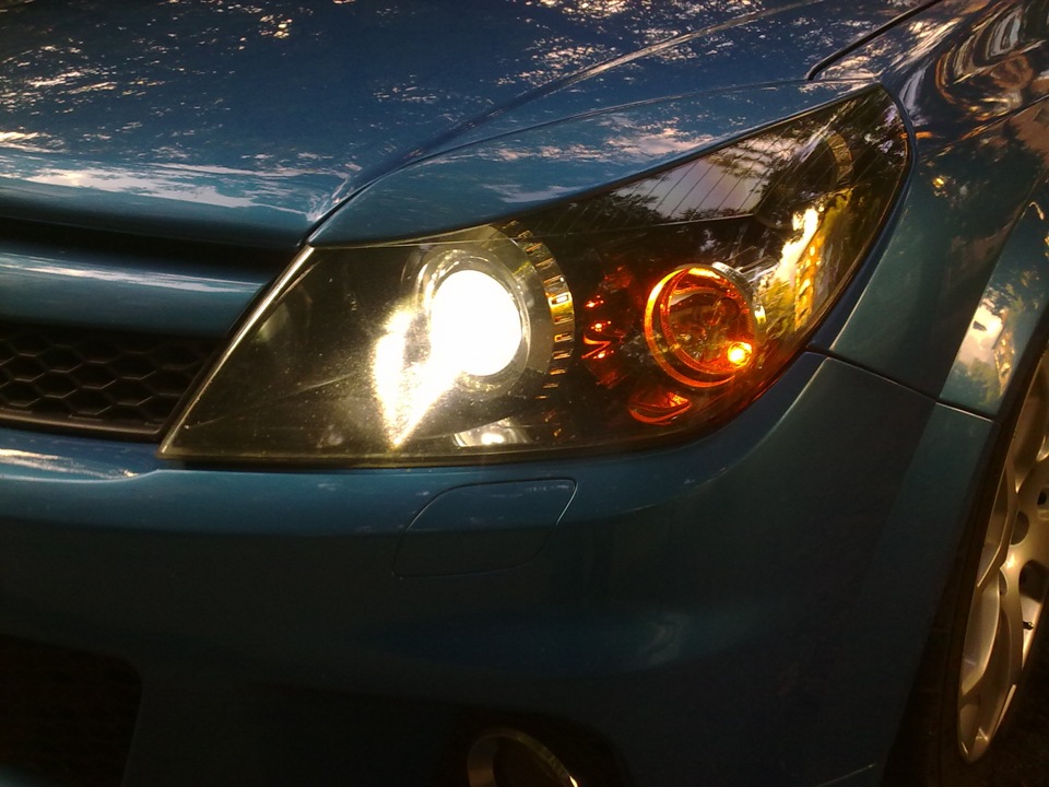

Я заодно поменял габариты на оранжевые
Лампы я взял у знакомого со скидкой в 2раза дешевле.
Спасибо Вове)

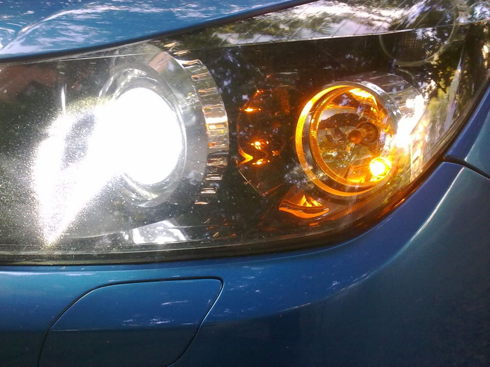

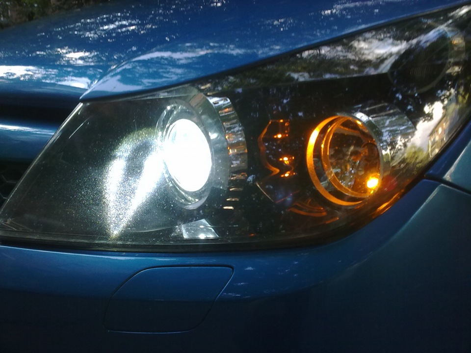

Выбрал 5000к(других и не было)
потестил ночью их-светят ярче и лучше чем те что были, но вот на темном асфальте и в мокрую погоду они будут хуже(но тут мне помогут желтые туманки с которыми офигенно в дождь ездить

Прежде чем фиксировать бампер когда будете собирать обратно-не забудь с начало закрепить нижнюю пластиковую защиту.

Уже час бьюсь с постановкой на место блока розжига(((, не поворачивается и все, в чем может быть косяК? лампа на месте, усики застегнул, блок не сворачивается(, без лампы как по маслу!, Выручайте пожалуйста…
лампу вставляешь в фару, застегиваешь усы потом блок прикладываешь и прокручиваешь

Ну а как в итоге светит? Нету фото?
готово
Ну ничо так :-Р
