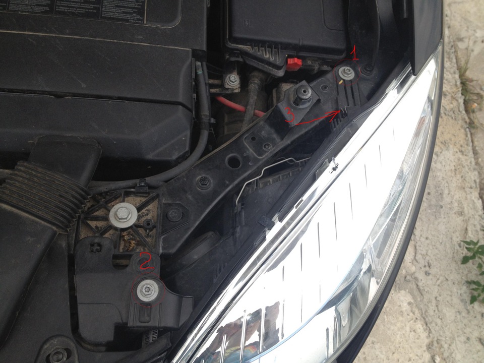

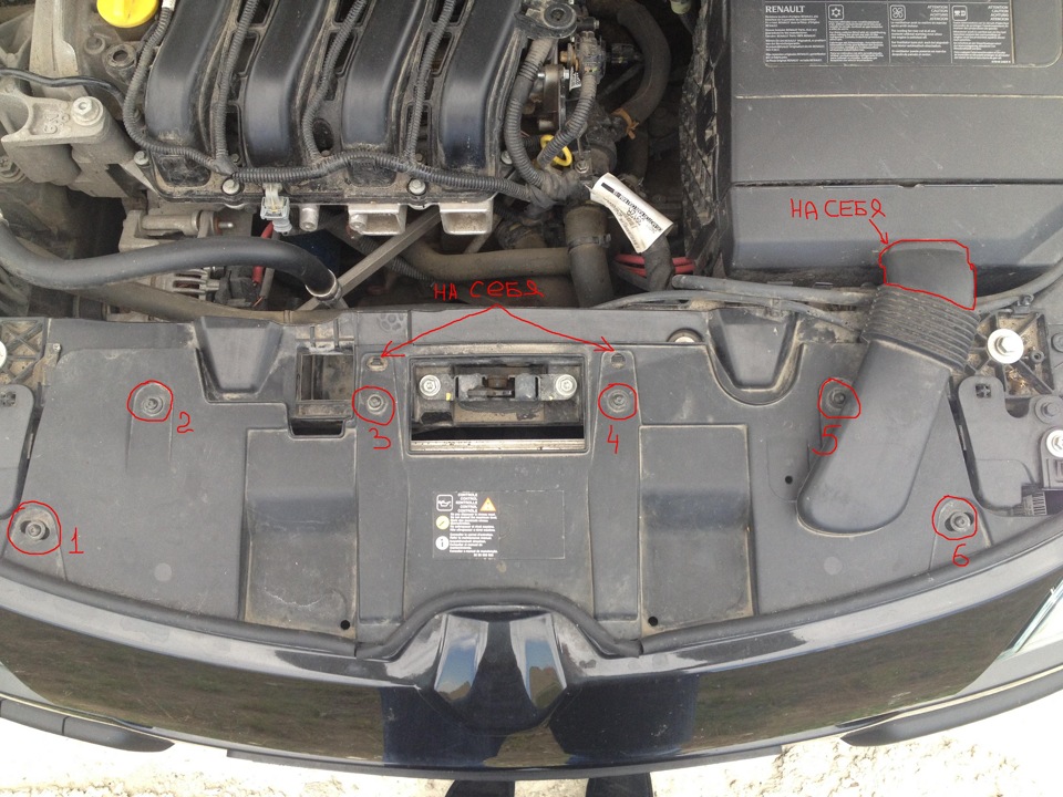

Фото 1. Для начала откручиваем 6 саморезов под звездочку сверху бампера и приподнимая бампер тянем на себя.
Фото 2. Откручиваем болты на фарах и вытягием скобу, фары снимаются движением на себя (вперед) и не отсоединяя их кладем на двигатель.
Фото 3. Откручиваем подкрылки, там надо всего открутить 2 самореза которые крепятся к бамперу. Вытаскимаем подкрылки из бампера.
Фото 4. После чего откручиваем 7 болтов на днище ключом на 10.
Фото 5. Отгибаем подкрылки, на стыке между бампером и крылом откручиваем 3 болта на 10. Стоит набраться терпения т.к. Их не очень удобно крутить.Фото 4. Данную операцию проделываем со второй стороной.
После чего легким движением вперед снимаем бампер.

Кто подскажет номер патрубка на 1 -вом фото.Подписанного"на себя".
244930002R
Спасибо.

Подскажите пожалуйста по поводу пункта 5. Реально накидным ключом открутить 3 болта или хотя бы торксом, или обязательно головкой придётся?
если честно не пробовал…

тоже турция, да черт с этими болтами зато люди почитают будут знать что если после трех не снимается ищи четвертый
сегодня провел эту операцию на европейке — все точно так же
не знаю где там 4 болта… недавно еще раз снимал чтобы решетку поставить там 3 болта…воть.
как по инструкции открутил 3 болта тяну, тишина, там есть шпиньки направляющие, думал они держат нет, у тебя чья сборка
Просто так эти накладки не снимешь. Если снять бампер все увидишь, накладки по краям припаины .
снимал бампер по вашим указаниям, но по чему-то крыло с бампером скреплено 4 болтами с каждой стороны, три с фары и один с крыла, накладки не припаяны, а на защелках снимаются легко, но только при снятом бампере, спасибо за фото и информацию, а то езжу скоро год а, книжки по ремонту нет

5ый пункту. не надо откручивать 3 болта___ откручиваем один, и вытаскиваем бампер из защелок))),
на днище нет 7 ми болтов
