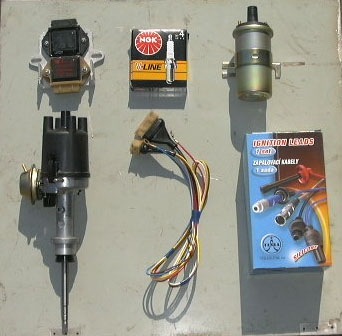

Состав БСЗ
1. Датчик-распределитель зажигания (бесконтактный трамблёр)
В БСЗ применяется датчик-распределитель зажигания 38.3706 (для двигателя 1,5 — 1,6 литра), 38.3706-01 (для двигателя 1,2 — 1,3 литра, у него короткий шток), 38.3706-10, 038.3706-10, 3810.3706 (для двигателя 1,7 литра, Нива), внешне одинаковые, кроме 38.3706-01 (короткий шток).
Под видом классического, продают трамблер от Нивы. У него маркировка 3810.3706 или 38.3706-10 или даже 038.3706-10. Внешне он точно такой же, но отличается другими характеристиками центробежного регулятора и другим вакуумником. Покупать такой настойчиво не рекомендуется! Но если Вы всё же приобрели его, то необходимо установить раннее зажигание. На малых оборотах будет рвать и метать, на больших оборотах приблизится к норме (опережение зажигания).
2. Коммутатор
Коммутатор служит для прерывания тока в первичной цепи катушки зажигания ваз 2107 по сигналам датчика-распределителя зажигания. Коммутатор может быть различных типов: Remix, 36.3734 или 3620.3734, или HIM-52, или BAT 10.2 В схеме коммутатора предусмотрено автоматическое отключение тока через катушку зажигания при неработающем двигателе, но включённом зажигании.
3. Катушка зажигания.
В БСЗ используется катушка типа 27.3705. Катушка зажигания служит для преобразования прерывистого тока низкого напряжения (12в) в ток высокого напряжения (11-20кВ) для пробоя воздушного зазора между электродами свечей зажигания.
4. Пучёк проводов
Штатный комплект проводов бесконтактного зажигания от "Нивы" (Ваз 21213)или Tesla
5. Свечи зажигания
Предназначены для воспламенения горючей смеси в цилиндрах двигателя искровым разрядом между электродами. В БСЗ используются свечи типа А-17ДВР с зазором 0,7-0,8 мм.

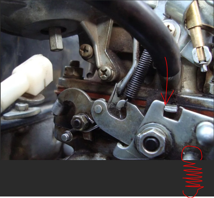

После установки бсз появилась проблема. Когда стоишь на месте обороты хх 800. Когда едешь 60-80 км/ч и включаешь нейтралку держит обороты 1100-1200, с уменьшением скорости обороты возвращаются в норму. Это нормально?
Ваз 2106, 1,6 мотор
у меня тоже самое на контактной. Ставил 2 трамблера. на обоих так. Значит дело не в нем.
Решил проблему?
У Наиля Порошина в ютубе писал про разное — отвечал. Про это — не ответил))
Здравствуйте. Нет, не решил. Так езжу, уже смирился
Я кажется нашел. Надо перепроверить.
Не до конца закрывается дроссельная заслонка 1 камеры.
Почему. Я крутил сегодня многое и перекрутил. В том числе привод от педали к заслонке. И у меня был зазор где стрелочка. Это место должно давить на рычажок заслонки 1 камеры — правее прямоугольничек. И возможно не хватало собственной пружинке самой камеры закрывать ее полностью.
А упирать ее должна пружина ниже — красным нарисована. Она мощненькая и давления хватает закрыть полностью.
Снимаем привод с шарика у заслонки. Отворачиваем белую эту штучку. Удлинняем эту тягу то бишь. Ставим назад. И рычаг уже упирается в прямоугольничек (где стрелочка). Дроссель 1 камеры закрывается до упора.
Должен упираться в этот усик как на картинке.
Ну и второе — смотреть регулировку упорного винта дроссельной заслонки 1 камеры. Под ускорительным насосом. Мб поможет.
Я не обратил внимания точно. Завтра когда поеду — посмотрю. А то я собирал торопился, ехать надо было. И не обратил внимания.
Ох, спасибо большое за информацию, завтра как проверите отпишитесь пожалуйста интересно очень. Надо будет тоже проверить у себя, я как-то грешил на коммутатор если честно. Трамблер тоже поменять уже успел за это время, проблема не ушла, катушка тут не причём, значит да, все же возможно механическое явление
