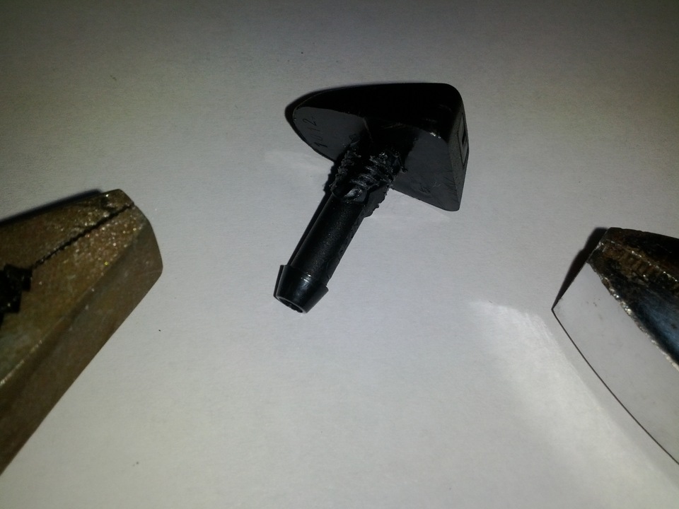

Уже больше недели, как закупил пару веерных форсунок от Volvo:
… и 3 обратных клапана системы омывания от Тойоты:
Да чот всё никак не доходили руки установить всё. Ну, разве что клапана врезал сразу, ибо установки там как таковой — ножичком шланг чик, недалеко от самой форсунки, ещё сантиметрик шланга потом тоже чик (чтобы не сильно удлиннился он от установки девайса), клапан вставляем в разрыв белой стороной в сторону бачка, и нарисованной на клапане стрелкой, соответственно, в направлении потока омывающей жидкости, и всё!:
Клапана поставил под каждую форсунку, соответственно, все три, то есть и на заднюю "писалку" тоже.
Функции этих клапанов очень полезные — во-первых, они держат столб омывайки в системе, и струя начинает бить из форсунок сразу же, как только Вы потянули на себя рычаг включения омывателя (иначе со временем омывайка стекает обратно в бачок, и не сразу подаётся на стекло, что чревато движением дворников по сухому и грязному стеклу), а во-вторых — держит опять же этот столб в трубках, и не даёт ему вытекать соплями из веерных форсунок, кои будут обязательно болеть этим, при установке без клапанов.
Так вот, полчаса назад понял, что пора доделать начатое.
Старые форсунки были изъяты из своих дыр быстро и просто — пассатижами чуть сжал по бокам мелкие усики (1 крупный, который легко определяется визуально, таковым не является — это просто "направляющая), и нежно вытолкнул наружу, даже не поцарапав.
С Вольвовских форсунок безжалостно срезал торчащие пары усиков, а утолщённую часть, что ближе к основанию, чуток округлил, подрезав так же канцелярским ножом. После этого взял уже вторые плоскогубцы, и удерживая в них корпус форсунки, с помощью вторых пассатиж навернул резьбу гайкой М8 (на 13), которая в дальнейшем и будет сама удерживать форсунку на месте.
Всё, го-го к машине!
С внутренней стороны под гайку надел мягкую сантехническую шайбочку соответствующего размера, дабы не повредить затягиваемой гайкой ЛКП капота изнутри.
Прикрутил, подтянул, подрегулировал направление…
И Wa-lah!
Теперь во-первых орошение лобового стекла происходит более равномерно и без задержек, а во-вторых — расход омывайки снижается ОЧЕНЬ существенно, что может и не сильно актуально по цене, но зато зимой под капот лазать реже гораздей придёца!
Вот Вам моё видео, для сравнения работы одновременной работы штатной форсунки Дастера с установленной со стороны водителя веерной:

Форсунки зачетные, но мне не повезло. В ЭКЗИСТЕ взял по номерам Шульца. Сегодня установил, а они брызгают одной струей, а не веером. Все делал как описано мастером, обрезал, накрутил гайки, прокладки и т.д. В ожидании чуда потянул рычаг, а в стекло льет одна струя . У меня стояли родные трех струйные. Может быть надо на них щель разжать?
самые зачетные форсунки
А разве гайка с резьбой не в комплекте ?
Первую фотку смотри…
Где там может быть резьба и куда гайку крутить?
Видно же наглядно, что вольвОвские жиклёры просто прищелкиваются, как и многие другие…
Просто мне говорили, что вольвовские срезьбой и пласт.гайкой …вот и уточнил…Уж извиняйте…Спс
Да нет проблем, пожалуйста.
Вас ввели в заблуждение…

На форумах говорят, регулировка на "пониже" достигается путем стачивания передней части форсунки примерно на 1.5 мм.
Ага…
Или подкладывания по её "заднюю" часть кусочка прокладки или ещё чонть округло-резиновое…

Нет, направление распыления указанных форсунок от Вольво не регулируется ни в каком из направлений.
мог бы уже не отвечать!
мне одолжений делать не надо.
Направление потока на форсунке регулируется (по высоте)?
Никак нет.
