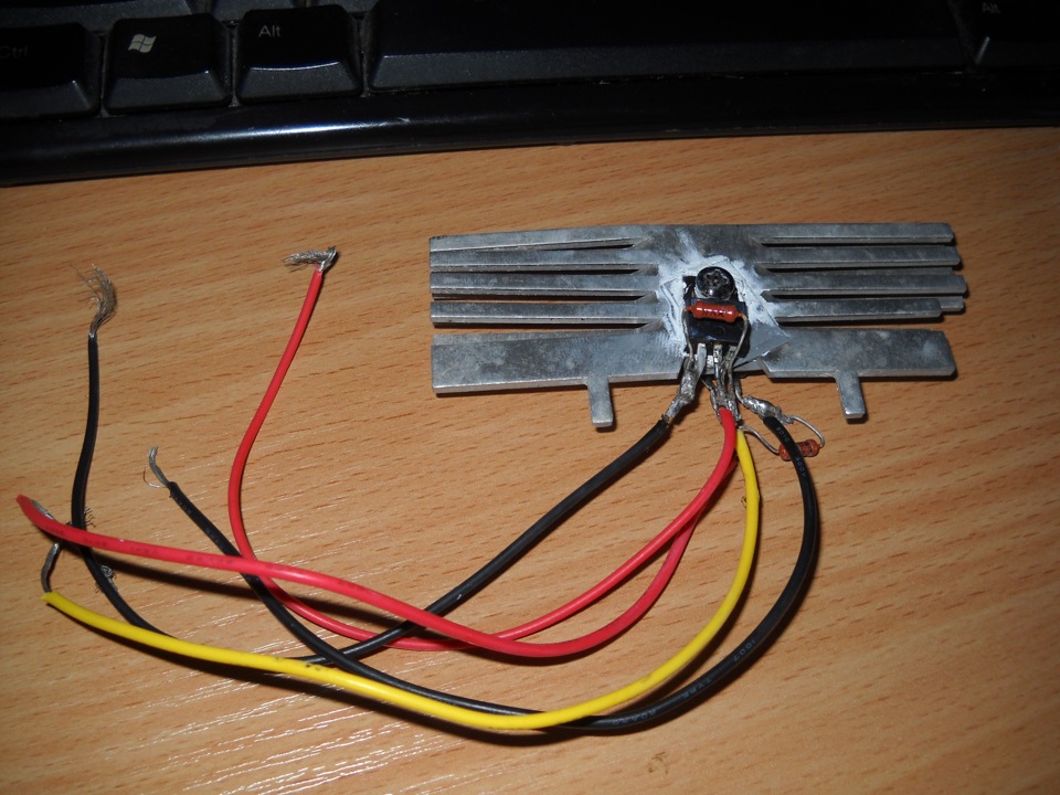

Через вот такую электронную релюшку буду подключать свои будущие противотуманки на 78 светодиодов каждый, резистор на 10 килоОм. Такой транзистор способен быдержать напряжение до 23Ампер.
действительно ))))) бросается в глаза фраза. И радиатор такой не к чему — транз должен открыться полностью а значит и греться не должен. Какой структуры транз используется тож не написал p-канальный?

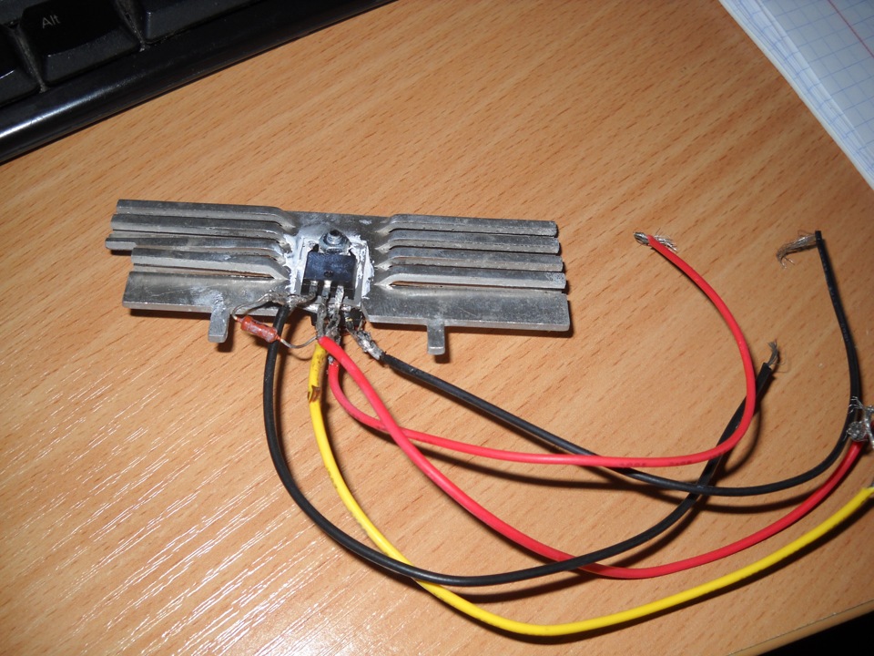

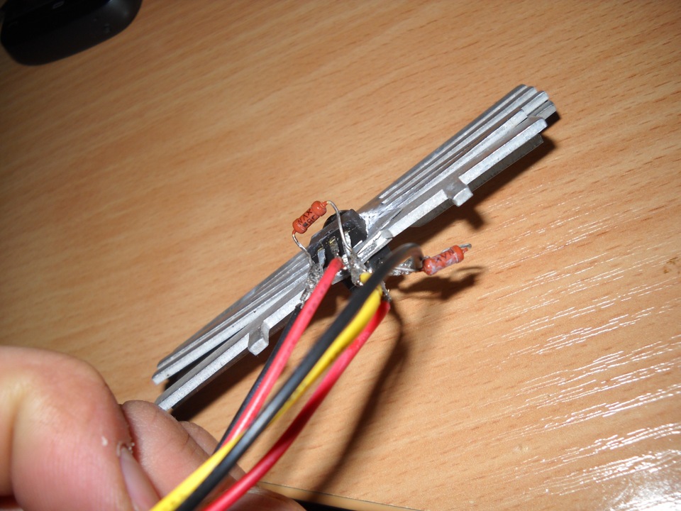

сколько сразу вопросов.))) резистор полуватник или ещё меньше. у себя так и неустановил, посколку без надобности как позже выяснилось, поставил другу на противотуманки по 35ватт, работают безупречно уже 3 месяцо. питаеться от бортовой сети (11-13,8Вольт). фотки докидываю!
это просто две схемы на один радиатор пустил типо на праввую и левую туманку, посколку изначально предназначалось под стробоскопы, а резюк гдето на 150Ом, там без раздницы он от перепадов предназначен
Для того чтобы обяснить условно обозначим ножки G D S ---- 1 2 3 соответствующе… с ножки 1 до ножки 3 паяешь резистор на 10килоОм(это для того чтобы избежать скачков напряжения), на ножку 3 даёшь питание (+)(постоянное), с ножки 2 мы берём питание на нашу лампчку (с транзистора берём (+), а а с масы минус), ножка один это ключ (токо подаешь на него питание минус(-)) радиатор на всяк случай можно поставить (по скольку этот полевой транзистор и так выдерживает большие нагрузки, но быть может всякое). Теперь розберём как переделать обычное реле на электронное используя даный транзистор:
1.берём обчное реле — убираем с него всё лишнее, оставляем только корпус с ножками; 2. узнаем на какую ножку в реле поступает (постоянный +) и паяем к ней 3 ножку транзистора; 3. на ножку реле с которой идёт (+) на фару, паяем ножку 2 транзистора; 4. ножка один транзистора это ключ(при подаче на неё (-) включаеться мостик пропускной способности с ножки 3 на ножку 2 транзистора), значит на ножку реле мы должны подать не (+) а минусот кнопки включения ближнего света. 5. незабываем припаять от ножки 1 до 3 резистор на 10 килоОм и посадить на маленький радиатор. (всё это чудо накрываем крышкой страого реле(но лучше ненадо поскольку будет больше обём охлаждения))

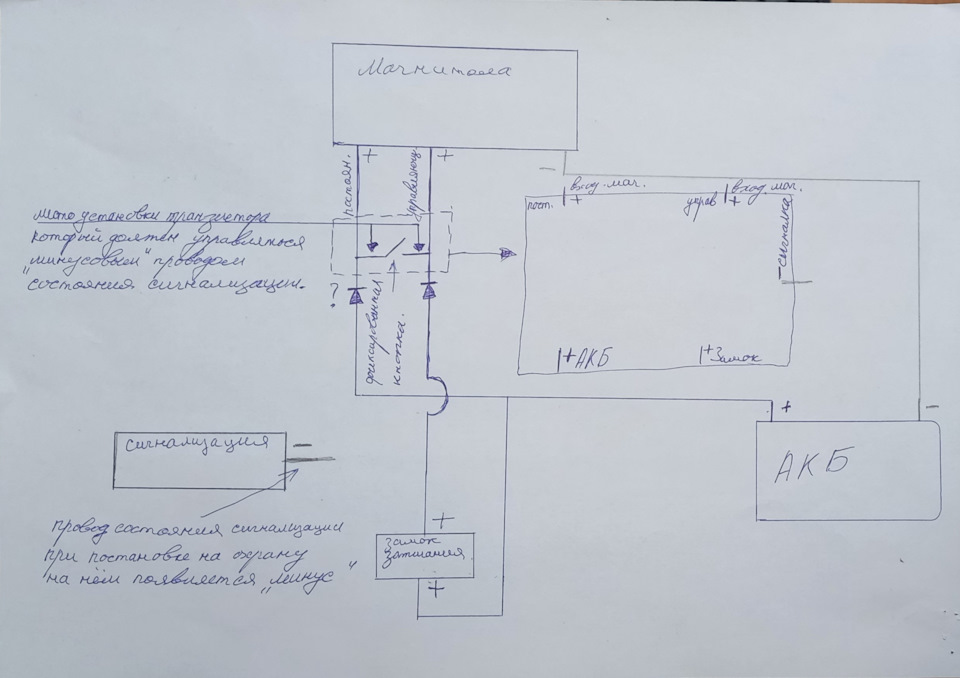

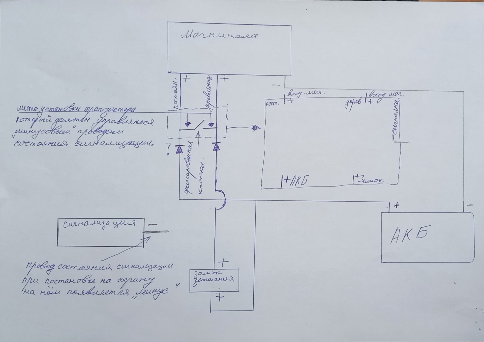

скажите как в Вашей схеме инвертировать ключ. т.е. при подаче минусового сигнала происходит разрыв цепи транзистора?
А мне нужно подключить(заменить на такую мульку) вместо реле ближнего.То как подключить и что нужно изменить? И нужен радиатор на транзистор, на нагрузку 10А. Спасибо

транзистор какой брат?
Какой транзистор поставил ? IRF5210 ?
А как сделать размыкающее реле на полевом транзисторе, управляемое минусом (массой)?
Напряжение до 23 вольт, или ток до 23 ампер ?
На фото 2 резистора. Зачем второй, как и куда его цеплять, и какой номинал?
