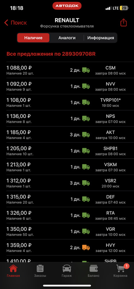

Привыкнув на симке к веерным форсункам омывателя лобового стекла никак не мог смириться с родными флюшкинами. В итоге найдя на просторах форума номера веерных форсунок решил заказывать. В привычных для меня магазинах данный номер не хотел пробиваться, в итоге заказал, как и все, через emex.ru.
Запчасти на фото: 7120146, 289309708R

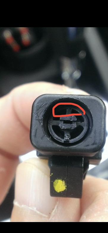

Форсунки от нашего корейского брата см3, оригинальные. По внешнему виду отличий никаких, кроме сопла.
Замена заняла ровно 5 минут. Теперь практически все стекло покрывается водой сразу. В общем я доволен и всем рекомендую.

Как их регулировать? Хочу выше поднять
На верхнюю часть шарика нажми и она в верх поднимется
