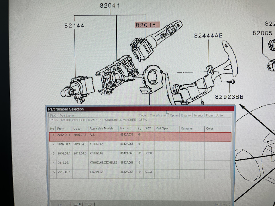

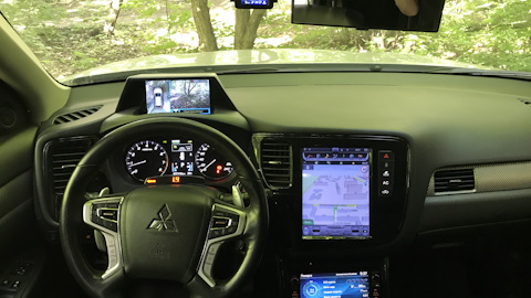

Стал готовится к установке датчика дождя и света.

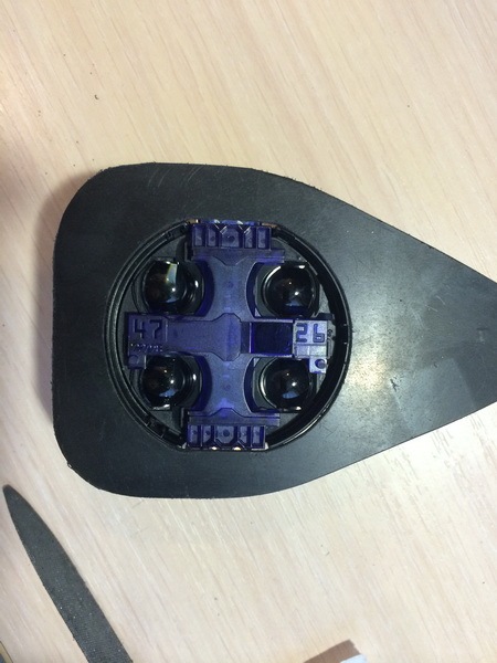

Проводку сделал сам, разьемчики, как всегда компьютерные с доработкой. Купил крышку на датчик, сам датчик и линзу. Больше всего работы проделано по крепежу датчика и крышки. Как известно, эти детали идут со стеклом. На помощь пришла старая пластиковая коробка от двд диска. Как будет время, все поставлю. Ручки на руле и проводка уже стоят, поправил кодинг, активировал функции авто света и работы щеток.
Схемы и инфа из мануала. Все проверялось и работает.
Короче покажу как все было и что получилось, да, работал с клеем, моментом и эпоксидкой. Наклейку сделали рекламщики из черной пленки. Ну не заводское, но все же работает.

Добрый день, подскажите какой номер переключателя фар
031

Не сочтите за наглость. А проводку под датчик дождя как делали? Куда подключали?
Делал сам проводку, подключал по схеме к ЕТАКС.
День добрый! А не подскажите где линзу покупали. Буду очень благодарен!
Брал тут www.info-autoglass.ru/
Высший пилотаж особенно боковые крепы
А корпус кожух датчика на шелкографию стекло чем приклеял
Сначало пленка, потом корпус на 2х стороний скотч
Класс. Чем линзу приклеел?
Там родной прозрачный скотч был, типа.
