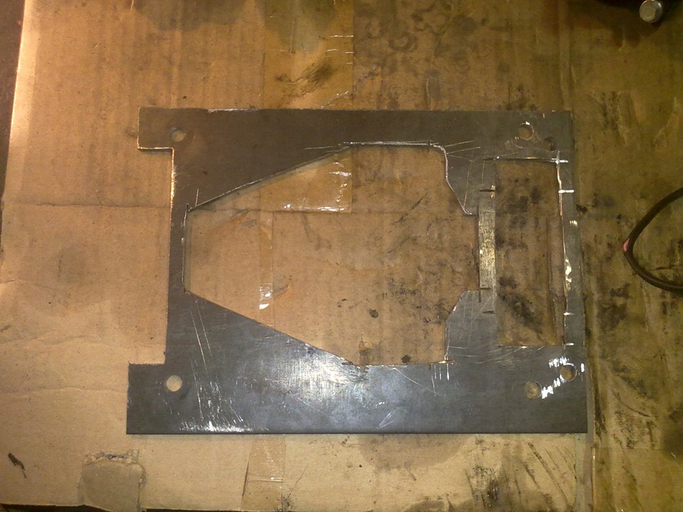

Установка ЭУР от Приоры.

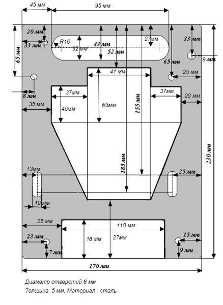

Первым этапом делаем переходную пластину.
Делал по чертёжу который нарисовал Sir Hein c forum2107.info, но отверстия я уже делал не по чертежу а по месту.

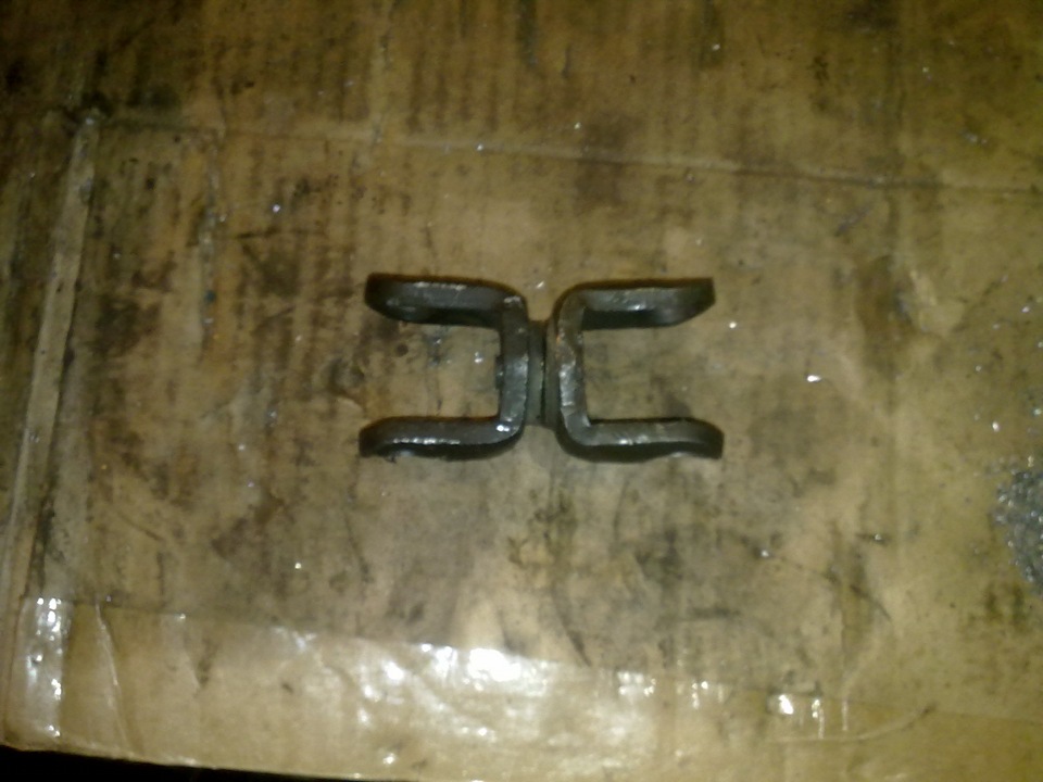

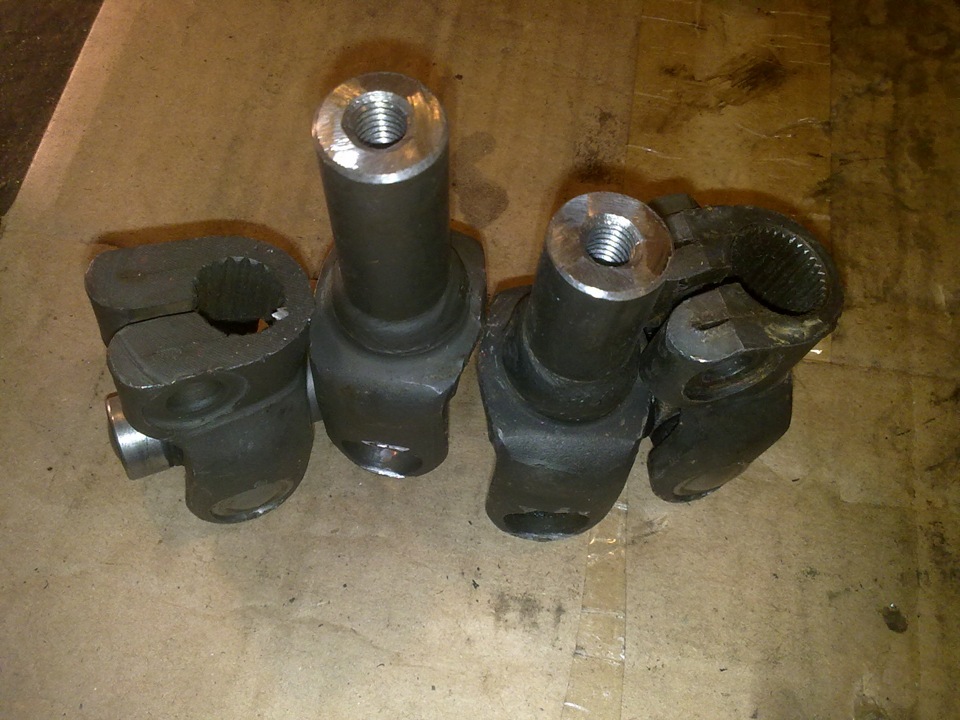

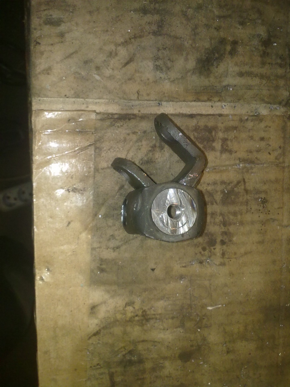

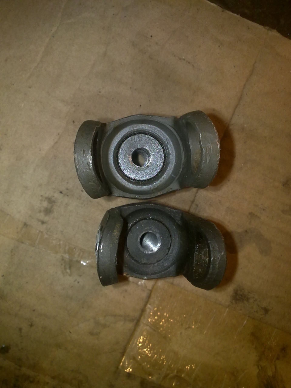

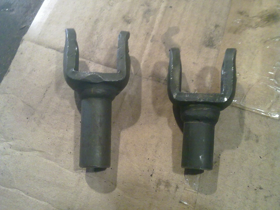

Вторым этапом делаем переходной кардан.

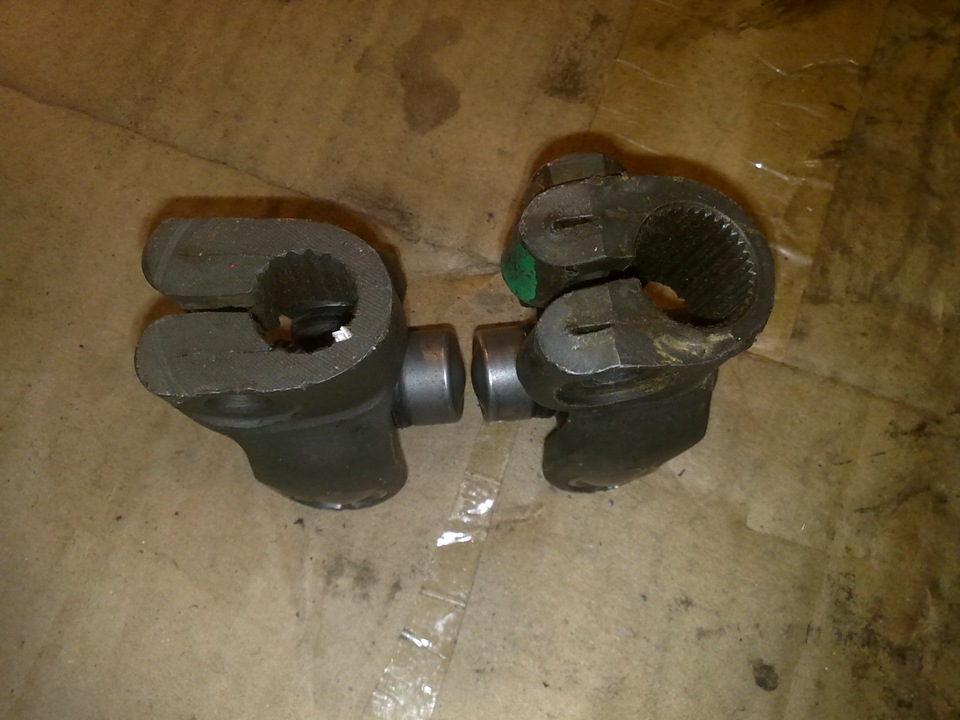

Для этого нужен кардан от классики и кардан от переднего привода.
Различаются они по шлицам.
Слева классика, справа передний привод.

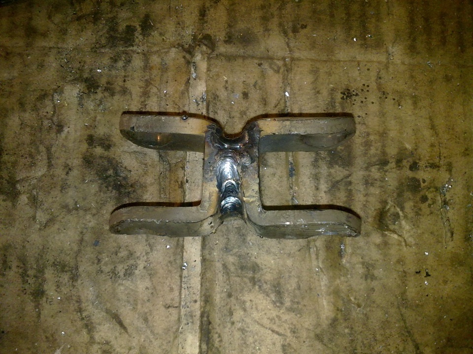

Вынимаем крестовины, нарезаем резьбу чтобы отцентровать 2 половинки нового кардана.

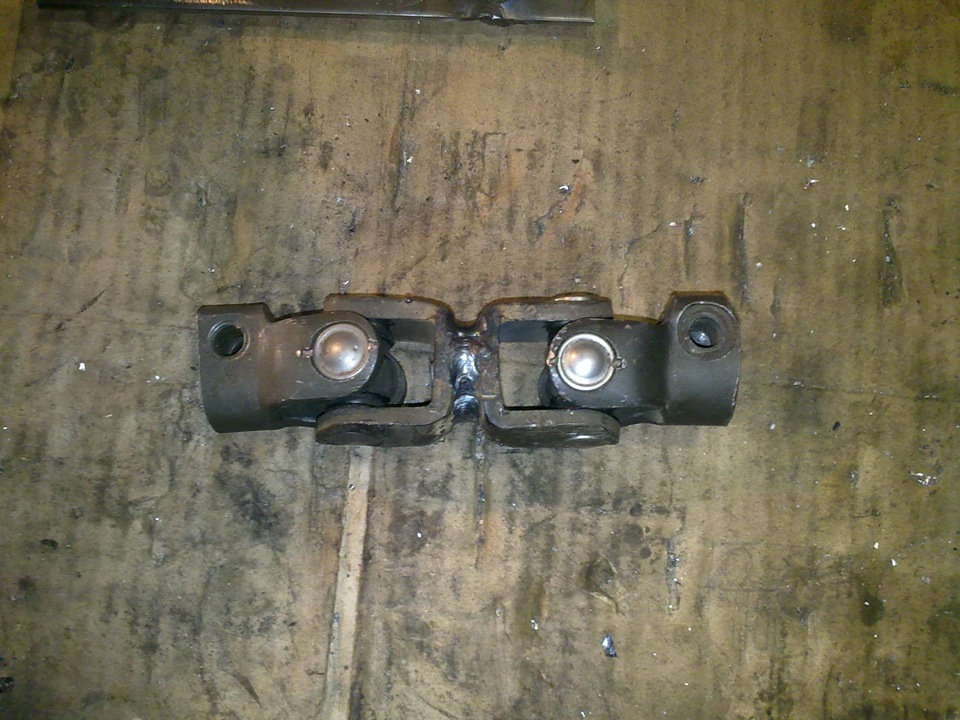

Собираем крестовины и подгоняем кардан по длинне, длинна у всех получается разная, у меня получилась 125мм.

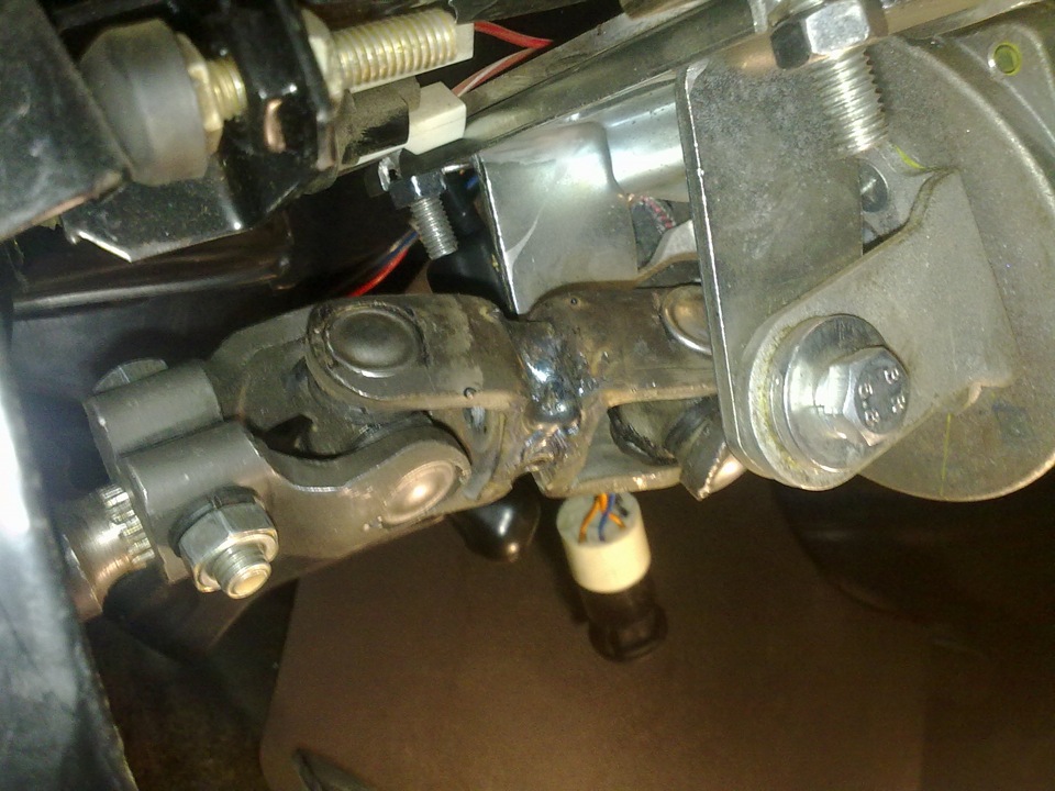

После подгонки вынимаем крестовины, обвариваем стык и собираем крестовины, я в подшипники крестовин добавил новую смазку.
Изгиб кардана получился не сильный, закусываний нету при любом положении руля.
На фото изгиб при поднятом руле когда изгиб максимальный.

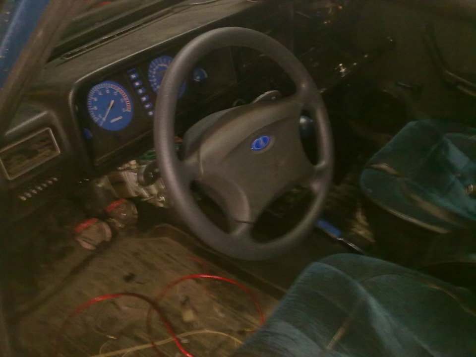

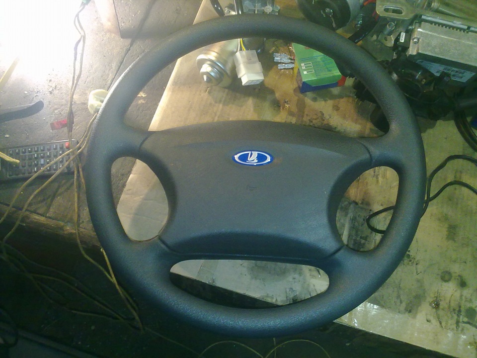

Далее ставим руль, я выбрал штатный руль от Калины.
Готовый вид без кожуха и проводка пока что без гофры (фото плохого качества, делалось в темноте).
Следующим этапом будет подключение электрической части ЭУРа.

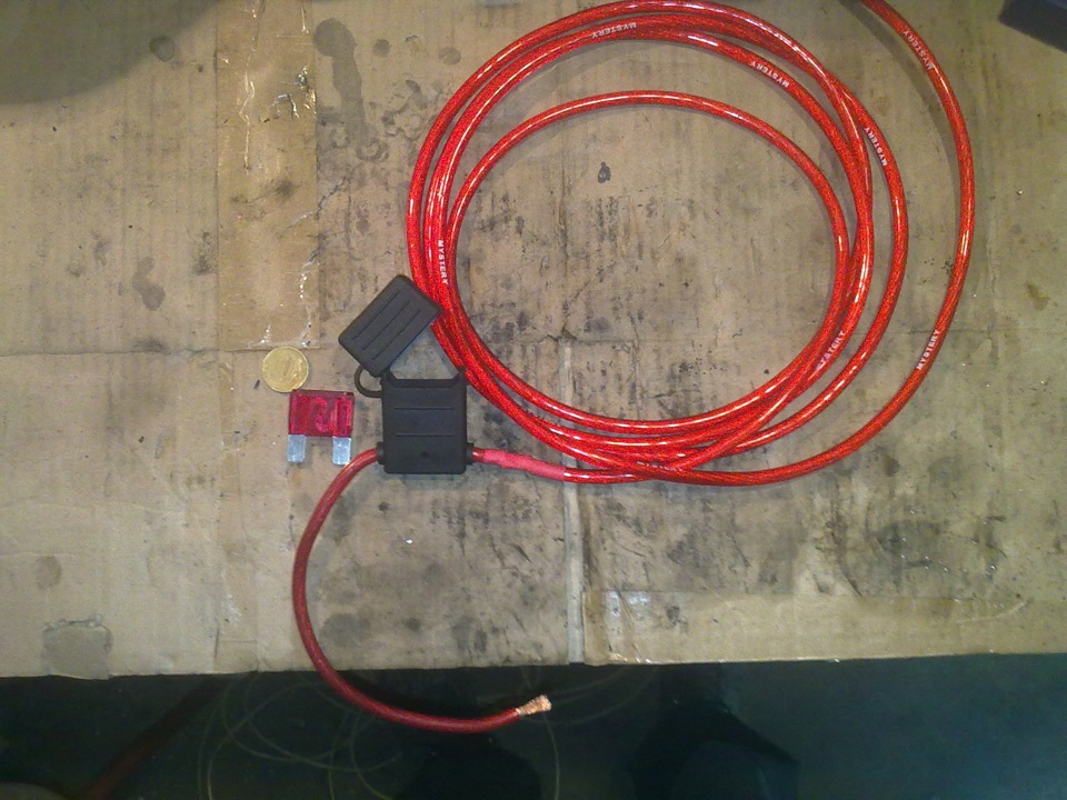

2-х контактная колодка с большими клеммами:
Красный — плюс. Подключил на АКБ через предохранитель 50А.
На фото монета 10руб для сравнения размера.
Коричневый — масса. Подключил к одной из шпилек крепления ЭУРа.

не верный чертеж пластины.
В чем именно?
не верные данные, лучше по месту эту пластину пилить.
62RUS
В чем именно?
К примеру вся нижняя часть не правельно расчитана(до нижнего разреза под мотор должно быть 64мм, а не 27мм)
У меня по этим размерам подошло идеально, я только отверстия сделал по месту, на пару миллиметров не совпали.
Если сделать пластину длинее она упрётся в концевик стоп-сигнала
наружные размеры точные, а вот нижняя часть нет.
я не автор чертежа
это понятно

привет, у меня карданчик тоже немного изломан, но стоя на месте при повороте руля вся конструкция немного изгибается из-за этого. Как думаешь, опасно это или можно так оставить?
привет.
сам то как думаешь? думаю ты сам ответил на свой вопрос
оставить думаю, спецы говорят, надо рулевое ставить с коротким валом, но новый стоит больше 2000, жаба душит))) У тебя стандартный вал или укороченный?
Не правильно думаешь
Вал у меня родной
опустил руль, вроде норм стало, карданчик немного кривой, но закусывать перестало

а расскажи как крестовины разбирал)
Срезал стопоры и выбил, как крестовины на карданном валу

карданы чем высверпивал? токарю отдавал?
токарь сверлил на станке
