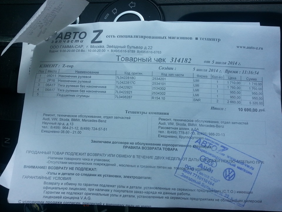

итог получился с запчастями и работой, порядка 60000 — 65000 руб., на такую сумму я не рассчитывал и решил сделать пока передок, т.к. это было самое критичное для меня в данный момент.
вот что получилось по запчастям
работа
по времени вся работа заняла четыре часа
итог: 39590 руб. с запчастями и работой
