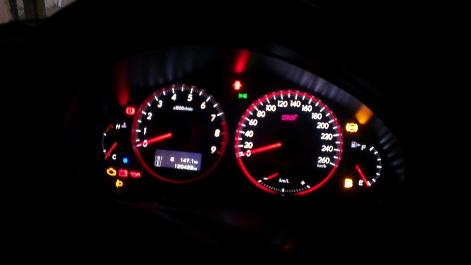

Изначально на машине стояла обычная рестайловая европеская (не оптитронная) доска, затем достаточно редкая европейская дорестайловая от спек-б (оптитрон), теперь в процессе свапа приятным бонусом оказалась модная панель от tuned by STIверсии.
В этой записи постараюсь подсобрать воедино всю информацию, которая собралась у меня в процессе общения с легасевыми оптиронными приборными досками. Это собирательный пост, наверное сюда я и буду отправлять интересующихся за ответами на их вопросы.
Сама тема активно обсуждалась на легаси-клубе, я думаю что при желании не трудно будет ее найти.
Моя история такова. Как обычно — появилась в продаже приборка, под механику, европа, дорестайл, да еще и разметка до 260км/ч. Мечта! Надо брать! Тогда для меня это все еще темным лесом, я был молод и наивен))) и мало представлял во что ввязываюсь. Со слов продавца все должно было пройти без проблем, встать болт-он и заработать.
Пункт 1. Иммобилайзер.
Посылка получена, полный предвкушения бегу в гараж, снимаю свою доску, ставлю новую, все разъемы подходят, все прекрасно. Ключ на старт! Доска зажигается, стрелки прыгают в приветствии, красота!
Только машина не заводится. Сразу выяснилось что приборки и вшитый в нее код является неотъемлемой частью системы кан-шины и иммобилайзера автомобиля. Но эта проблема достаточно легко решается специально обученными людьми, что и было сделано в Плеяде. Машина завелась, все вроде ок. Этот этап мы победили, поехали!
Пункт 2. Тахометр.
Все бы ничего. Только вот сразу стало заметно странное поведение тахометра. Он показывал ровно в 1.5 раза меньшее значение оборотов. Ну и выше 4 с копейками тысяч не поднималась стрелка. Подумали-подумали, да и поняли, что приборка была от трехлитровой машины, значит там 6 цилиндров. Что как раз в 1.5 раза больше чем в моем 4-цилиндровом двигателе. Отсюда и проблемы с показаниями. Ну а дальше началось самое интересное. Поиски по форумам, новые знакомые, сбор дампов памяти микросхемы приборки от разных версий, их копание и изучение. Несколько "специалистов" сказали что решить эту проблему в принципе невозможно. Challenge accepted! Был раздобыт программатор, освоена работа с ним.
Собрав все возможные и доступные на форме дампы от разных досок, начали пробовать. Самое интересное тут и началось. Как подсказал один товарищ, кусок кода определяющий стрелки лежит в первых строках дампа, до метки иммобилайзера и строк 1042 1042… Но и тут все не так просто оказалось. Первая попытка привела к тому, что все завелось и тахометр начал показывать правду, но врать начал спидометр. Видимо, потому что код был от доски с разметкой скорости до 180 (у меня — 260). То есть на реальной скорости 40 он показывал 60. Далее начались пробы и ошибки, насмотрелся разного =))) особенно впечатлило, когда спидометр и тахометр поменялись местами. То есть, стоя на месте, при игре педалью газа прыгала стрелка скорости.
Раза с n-ного удалось найти нужный вариант, все стало работать и показывать как надо. Далее пишем в доску реальный пробег машины. Все ставим и радуемся полученному результату. Из всего этого делаем вывод, что проблемы с тахометром решаемы, было бы желание и упорство покопаться.
Для тех, кто еще не уснул или вдруг двигается по такому же пути — вот несколько советов.
1. Дамп надо собирать и записывать с ближайшей к процессору микросхему L56R. Номер 2 на фото. Именно там лежит пробег, синхра иммобилайзера, алгоритм работы стрелок и зажигания подсветки.
2. Перед какими либо действиями обязательно сохранить дамп из своей доски. Сохранить несколько раз и в разных местах, на всякий случай!
3. Просто подпаяться к микросхеме проводами к программатору, не выпаивая ее из платы — не получится. При попытке считывания инфы из памяти микрухи подается питание, доска "оживает", каждый раз будет разный дамп. Это мы уже проходили.
4. Понять что все считалось нормально можно, увидев повторяющиеся в коде дампа строки вида "1042 1042 1042 1042". Это значит что и порядок верный, и формат чтения, и то, что приборка не ожила при чтении.
5. Задавая вопросы на форумах или в личке — всегда пишите какая доска у вас, от какой машины, и в какую машину это все запихивается. Отличается: рестайл/дорестайл, механика/автомат, левый/правый руль, наличие экранчика трип-компа и сидрайва, круиз, VDC, разметка скорости, мотор с которым оно работает. Это все поможет сократить время изысканий и сохранит много нервов.
Возможные косяки со стрелками.
Если ставим приборку от 3-литровой машины (6 цилиндров) на машину 2.0 или 2.5 (4 цилиндра) — получаем некорректную работу тахометра. Стрелка показывает примерно в полтора раза меньше оборотов чем есть на самом деле. И отсечка по оборотам случается примерно после 4000 (по показаниям приборки). Что будет если поставить на 6 цилиндров приборку от 4-х — не представляю))))
Если попробовать залить в приборку, размеченную до 260 км/ч, дамп от японской доски (до 180) — получим следующее. Алгоритм движения стрелки будет соответствовать тому, как будто шкала размечена до 180 км/ч. То есть, вы едите 90, приборка показывает то место, где должна быть отметка 90 на приборке до 180. А на 260 км/ч — там уже примерно 130. Стрелки уровня бензина и температуры во лжи замечены не были))))
Теперь о структуре дампа. Если вы все сделали верно и не ничего не сожгли, правильно все подключили и удалось считать дамп, то на экране вы, вероятнее всего, увидите примерно такую картинку:
Повторюсь, определить, что все прошло успешно можно по строкам 1042 1042 1042. Из интерфейса программатора сохраняем дамп в формат .bin. Не забываем сделать копии.
Редактировал дампы я софтиной Hex Editor Neo.
Что есть что в дампе:
1. Первые 4 строки — помечено синим — алгоритм работы стрелок. Этот кусок я переставлял ТОЛЬКО целиком, используя дампы разных досок, что удалось собрать. Понять структуру внутри этих строк не удалось. Переставлял куски внутри этих строк — стрелки не работали.
2. Желтые области — неведомая мне хрень, одинаковая на всех известных мне дампах. По ней можно проверить что дамп именно такой как нужен и его можно скрещивать с другими имеющимися.
3. Помечено красным. Код иммобилайзера. Именно поставив в это место аналогичные части из вашей старой обычной доски, можно завести машину. Если машина у вас рестайловая, а доска — дорестайл, то вопрос остается открытым, совместимость кодов непонятна. Я прошивал иммобилайзер в плеяде.
4. Зеленые области — тут живет и хранится пробег машины. Именно ODO, не суточный. Формат его записи считается калькулятором типа TachoSoft.
Мне повезло и я на тот момент общался только с леворукими досками. И открытие дверей у меня показывалось верно. Если ставите ЖДМ приборку на европейскую машину и европеский боди-юнит — будут зеркальные показания. Надо менять местами пины в проводке машины.
Надо еще иметь в виду, что если вы ставите оптитрон на машину, где его не было, надо еще разбираться с пинами в фишках приборки, ошибки будут с: индикацией работы корректора фар, варнингом абс, варнингом подушек, лампой поднятия ручника. Правда это я узнал и заметил уже позже)) Сначала заметил только ручник, да и забил на него.
Это все касается оптитрона на доресталовые машины. (2003-2006MY). Рестайл от дорестайла отличается визуально наличием стрелочки экономайзера например.
Еще полезная информация для потомков и последователей. В рестайловых оптитронах более расширена программная часть, в приборке живет бортовой компьютер, а также модуль, отвечающий за прием команд от кнопок си-драйва и кнопок управления трип-компьютером. При установке рестайловых оптитронов в машины, где такого не было надо внимательно делать перепиновку обоих зеленых разъемов и добавлять недостающие пины.
После первых побед над приборкой прошло полтора года, все работало без проблем и косяков. Сейчас эта, ставшая уже родной доска продается, вместо нее на машине стоит STI. Пока новая доска общается со мной на японском, выводит информационные сообщения и прочее. Учить японский я еще не готов, потому на ближайшее время планируется обучить доску английскому. Будем надеяться, что все пройдет успешно.
Как и обещал — запись получилась многословная и занудная. Если кому-то все это окажется полезным — буду рад)

Здравствуйте. Все, что я знаю про дампы написано в этом посте. Первые строки — все стрелки. Отдельно спидометр — неизвестно

стрелка заходит немного за 180, потом уже никуда не двигается, стоит на месте, хотя скорость набираешь…Проверено не раз.

И еще — в рестайловом оптитроне же живет трип-комп, которым надо управлять. Это тоже надо учитывать.
Добрать кнопки на руль, доделать проводку, а вот то что сидоайва нету, если бы его еще вырезать из дампа
Стоп-стоп… Си-драйв это переключение программ управления двигателем. На приборке только ввод команд от органов управления и далее она уже передает эти команды по кан-шине на мозг двигателя. Если мозг твоего мотора не знает про си-драйв, то никакая волшебная приборка не поможет))
Не, это понятно, но будет ошибка по си драйву свититься.
