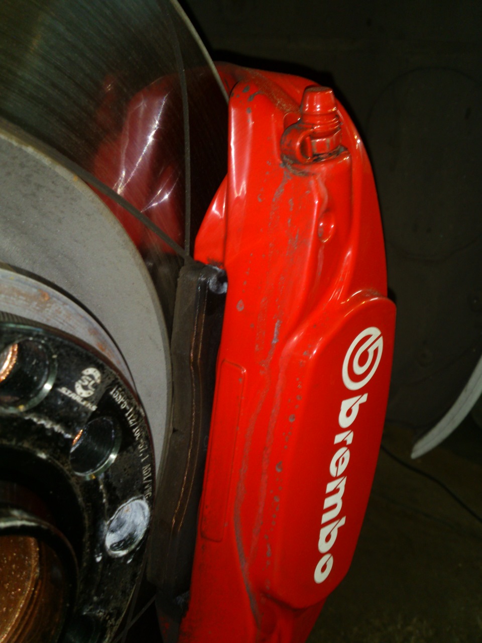

Суть проблемы
После замены передних тормозов с S5 на 4-поршневые Brembo от Q5 изменилась реакция авто на педаль тормоза. Одно и то же тормозное усилие достигается при разном нажатии на педаль: то чуть нажмешь, и машина уже тормозит, то для такого же эффекта надо нажать педаль сильнее, а то вообще чуть не по половины утопить. И, хотя сами по себе тормоза намного эффективнее решения от S3/S5, такая непредсказуемость очень сильно раздражает.

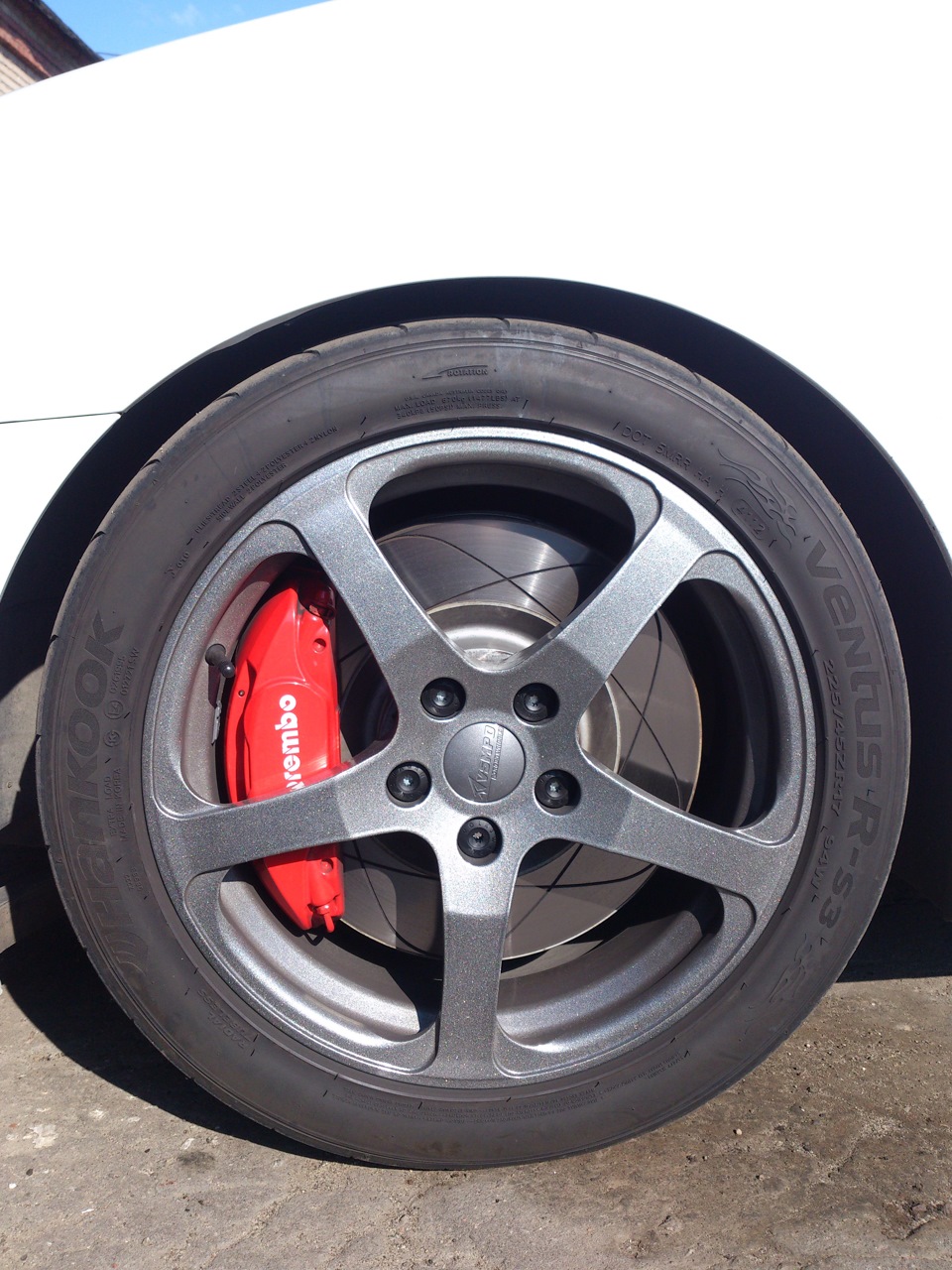

Конфиг
Перед: суппорта Brembo Audi Q5 4-pot, диски Ate PowerDisk 345*30, колодки Ferodo DS2500, армированные шланги Stoptech.

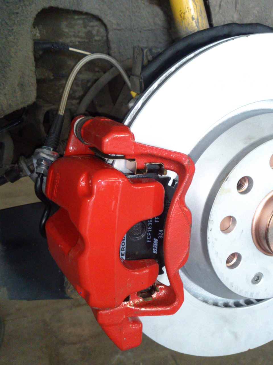

Зад: суппорта Audi S3, диски VW OEM 310*22, колодки Ferodo DS2500, армированные шланги Stoptech.
Тормозная жидкость Motul 5.1
Развитие событий
До начала этой эпопеи спереди стояли тормоза от Golf R20/Audi S3, чувствительность и ход педали тормоза были в норме. Потом поменяли перед на Q5, прокачивали только морду, появилась проблема с педалью. Поехал в другое место, прокачали систему целиком, начиная с заднего правого. Не помогло. Поменял задние тормоза на S3, чтобы сбалансировать систему, и заодно поставить армированные шланги. Стало лучше, но симптомы все равно сохранились.
Вопросы
1) Как правильно прокачивать много поршневые системы на VAG? Поиск в интернете дает массу вариантов: по старинке педалью, под давлением, VAG-COM'ом, дилерским VAS и т.д.
2) На Brembo по 2 штуцера на каждом суппорте. В какой последовательности их прокачивать?
3) Что мне дальше делать, чтобы решить проблему?)
