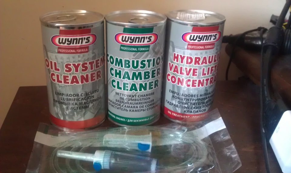

Для процедур нам потребуется три баночки из магазина и капельница из аптеки:
Что в баночках, в той последовательности, как будем применять:
1. Winn's Hydraulic Valve Lifter Concentrate (HVLC) — мягкая промывка, расчитаная на несколько сотен километров.
2. Winn's Combustion Chamber Cleaner (CCC) — злая раскоксовка
3. Winn's Oil System Cleaner (OSC) — "пятиминутка"

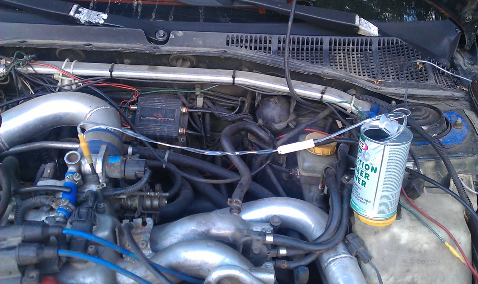

Собираем из капельницы (регулятор полностью закрыт) и CCC вот такую систему:
Т.е. фактически, остается только шланг, регулятор и резинка, в которую игла втыкается.
Эту резинку надеваем на штуцер посередь коллектора, чтобы жидкость равномерно распределялась по цилиндрам. Попытки использовать пластиковую колбу с наконечником обречены на провал (я пробовал) — эта злая жижа буквально плавит пластмассу и сеточку в колбе. Резинка держится дольше.
Вообще, при обращении c ССС соблюдайте осторожность и при попадании даже следов на кожу сразу вытирайте салфеткой, лучше влажной. Очень едкая штука.
Шланг делаем как можно короче, но чтобы он надежно доставал до дна банки. Банку устанавливаем устойчиво, а еще лучше — подвесить к капоту, чтобы не опрокинулась, когда двигатель начнет колбасить (а его начнет, поверьте). Если будете подвешивать — перед тем, как вскрыть банку, аккуратно перекусите кольцо сбоку бокорезами — удобнее будет.
Еще такой момент — регулятор нужно располагать как можно ближе к коллектору (на фото не совсем правильно, я потом переместил), чтобы длина сжатого атмосферным давлением шланга была минимальной, это помогает точнее регулировать поток.
Вот значит собрали все это (я это делал прямо на работающем двигателе, вы можете для удобства погасить — но ненадолго, чтобы не остывал) и начинаем аккуратно приоткрывать регулятор. Причем по-чуть-чуть и с паузами. Открутили колесико на миллиметр — подождали секунд несколько. Паузы нужны для того, чтобы шланг (который со стороны двигателя сплющен давлением) имел время расправиться. Внимательно смотрим за пузырьками — это показатель скорости потока.
В общем, нам нужно добиться того, чтобы жижа подавалась в коллектор стабильно, без пауз, но на минимальной скорости. Предел вы услышите сами — двигатель начнет захлебываться и трястись — этого не нужно. Крайне не рекомендуется в процессе допустить, чтобы двигатель заглох — во-первых, запустить его будет несколько сложнее, чем обычно, во-вторых, это снизит эффективность процедуры.
Какое-то время и количество жидкости уйдет на то, что вы будете подбирать нужное положение регулятора (у меня, поскольку рука набита, это происходит быстро) — а затем стоите и смотрите, как уровень жидкости в банке медленно, но верно понижается.
Возможно, придется еще пару раз откорректировать положение регулятора — бывает так, что жидкость перестает течь. Скорее всего, шланг нагревается, мягчеет и сильнее "схлопывается". Удобнее всего следить за скоростью потока по пузырькам. Если пузырьков нет — можно приподнять на мгновение конец шланга над поверхностью жижи, завоздушить систему. Но обычно не требуется.
Когда жижи останется совсем мало, можно сделать ход конем — открутить регулятор посильнее, чтобы поток усилился: двигатель будет работать очень нестабильно, но цилиндры оросятся как следует.
Должен предупредить, что начиная где-то с половины банки, выхлоп станет белым и вонючим. А к концу процедуры вокруг будет стелиться сизый вонючий туман, так что возможно имеет смысл запастись респиратором.
В идеале, банка при равномерной подаче должна уйти в коллектор за 15-20 минут.
Важно — когда банка опустела, СРАЗУ ЖЕ, прям вот мухой, гасим двигатель. Чтобы без подачи жижи он не работал.

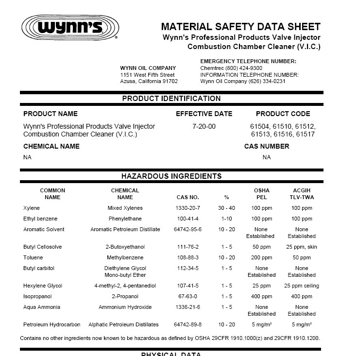

P.P.S. Если кому интересно — состав CCC:
