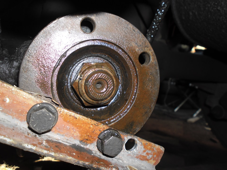

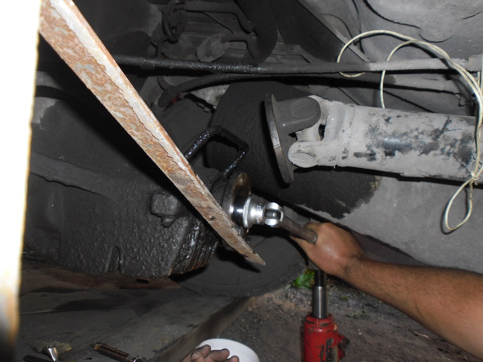

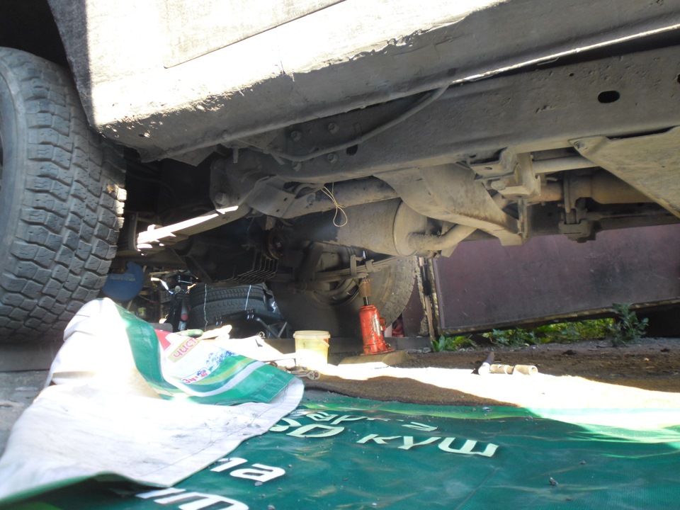

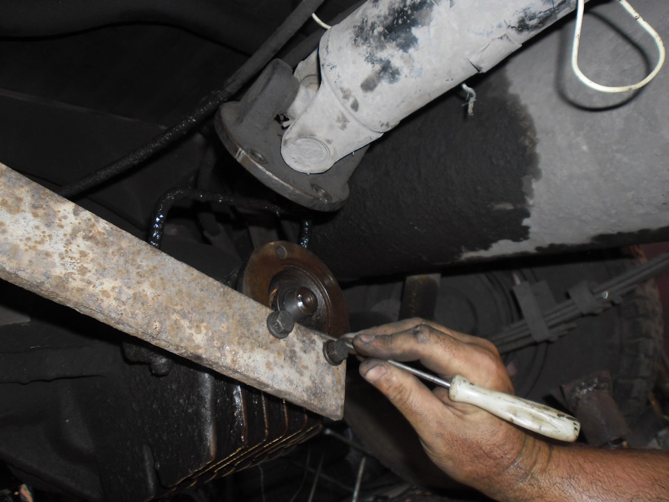

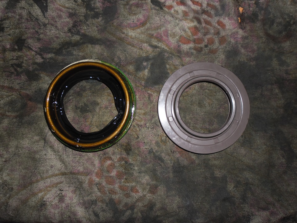

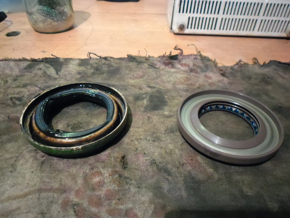

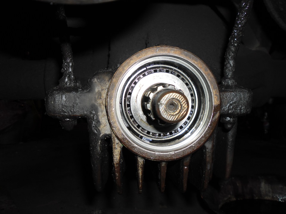

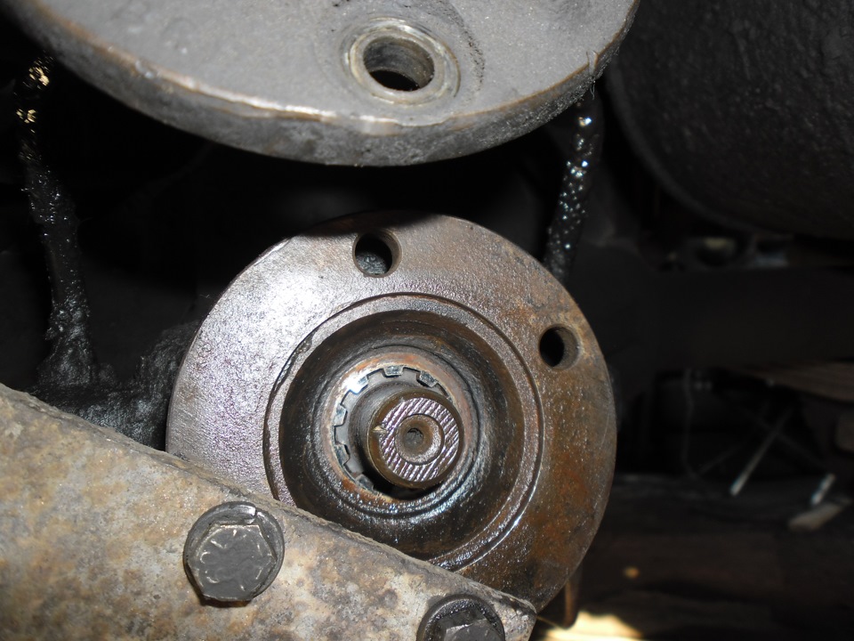

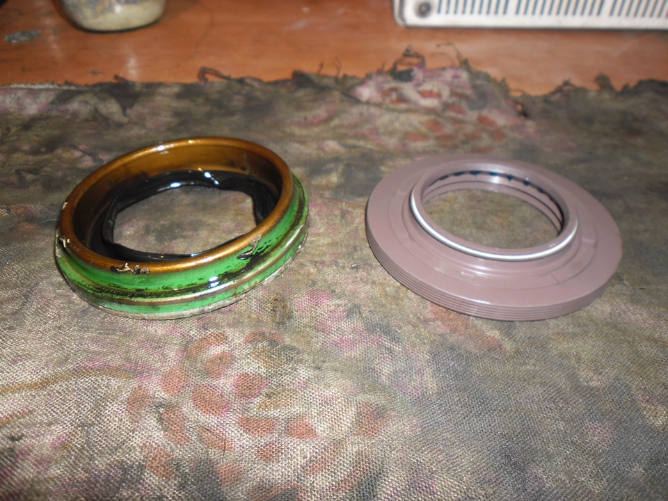

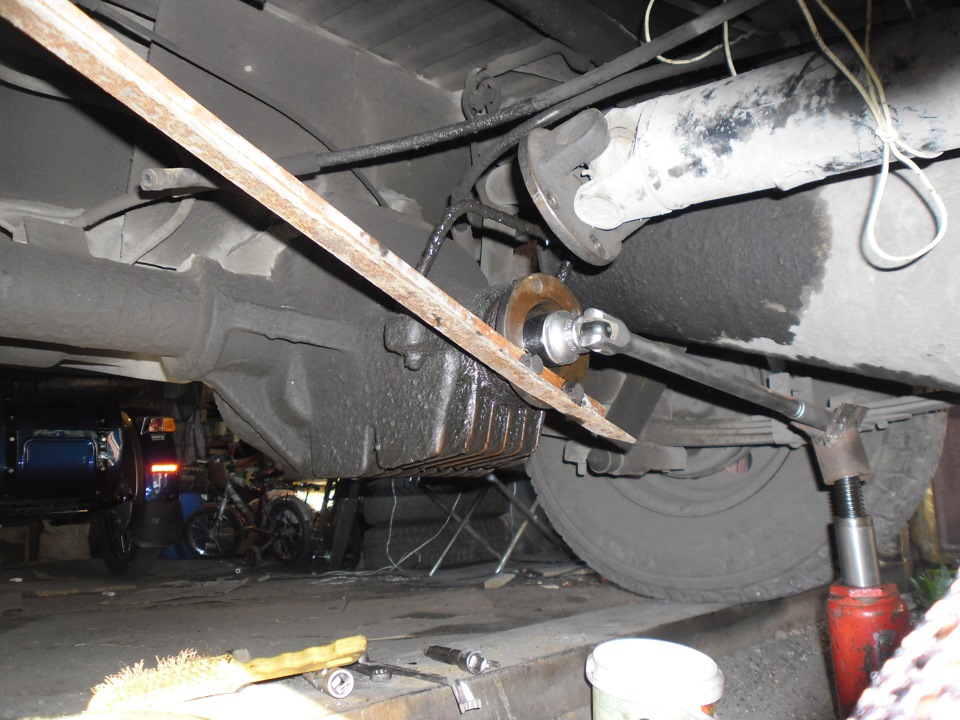

Вот и потёк сальник редуктора, значит пора менять. Не удобно конечно на земле валяться, но не зима же в самом деле. Сальник купил без проблем, хотя думал что придётся поискать. Итак замена ! Открутил кардан и понеслась, гайку хвостовика без хорошего упора и длинного воротка открутить то не так просто, но хорошая железяка как упор и домкрат делают своё дело, гайка открутилась. Далее взял съёмник и довольно туго стянул фланец ( хорошо сидел). Выковырял старый сальник и сравнил его с новым, исполнения разные но размеры те что надо ! Заменил сальник и воткнул фланец! Сминаемую втулку не менял, закрутил гайку как и было(получилось до усрачки…т.е. очень сильно) Ну вот вобщем то и вся процедура… Вот собственно фото всего того, что было сфоткано… Кстати гайка на фланце хвостовика на 32 !

Хитренько с домкратом откручивать)))
Да…иначе ни как…и упор надо хороший, уголок не прокатил, слабоват, но потом я поставил нормальную толстую пластину и упёр её в рессору и всё открутилось и потом закрутилось )))))
Нормуль придумал с уголком, я всю жизнь монтажкой держал .
По другому ни как в домашних условиях ! )))
прикольно придумал с упорами)))

Да уж затянуто крепко. Сначала уголок поставил…не выдержал. Потом уж хорошую железяку прикрутил.
Да затянуто там от души)
