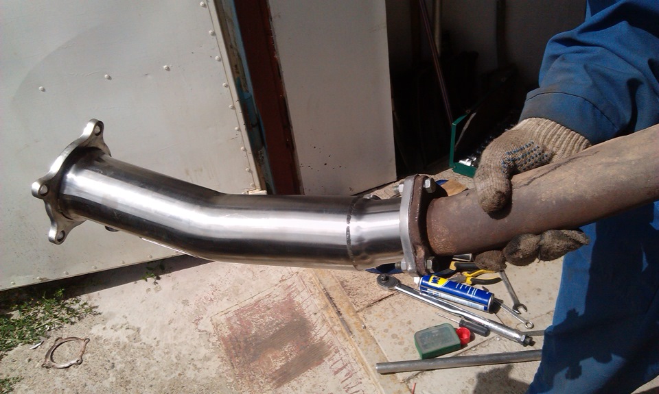

Ещё зимой я купил тестпайп APR, бу, у пацана из Чебоксар, у него ещё ушатыш на К04. Когда увидел, что продаёт, прям из деревни по пути домой к нему в Чебы проехал и взял, цена 6 руб, новый 12-14. Сварен грамотно. С нужными заужениями, не китайское дерьмо.
Только вот сейчас, пока жена с дочкой в деревне, и время в выходные есть, решил ставить.

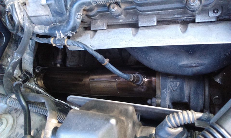

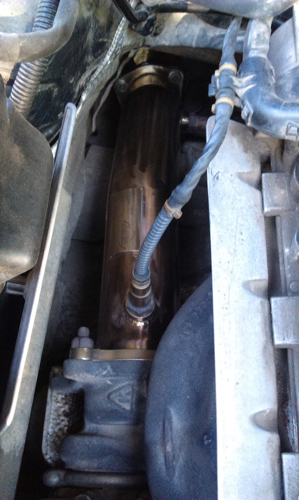

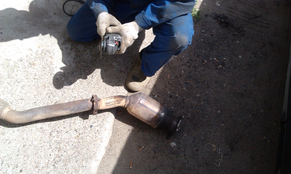

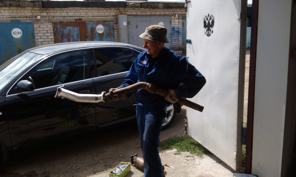

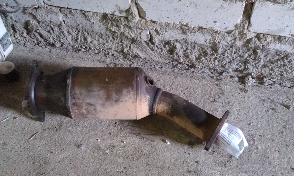

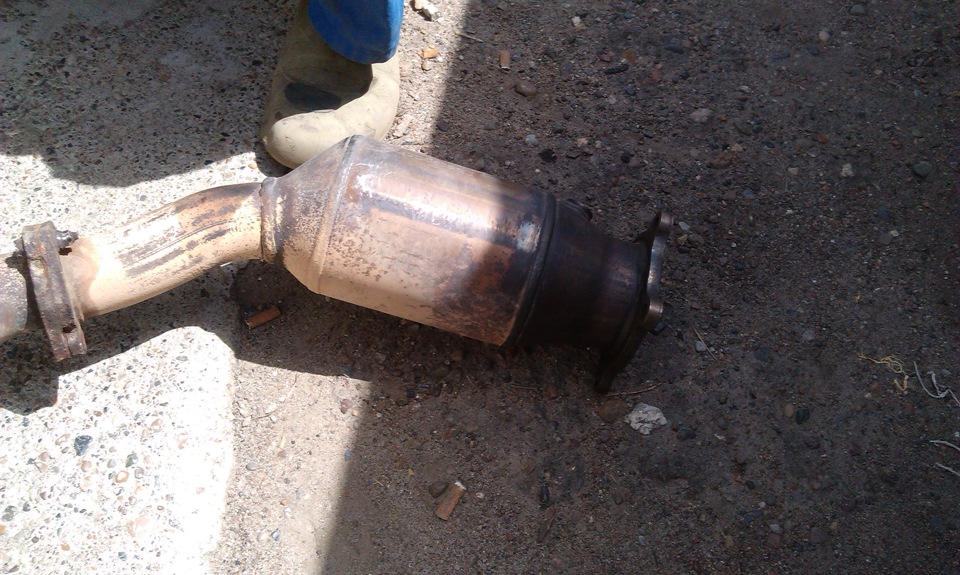

Дальше начали пайп ставить. На автомате мета мало. Откуртили кат от турбины. Нижняя гайка, привет тебе )))

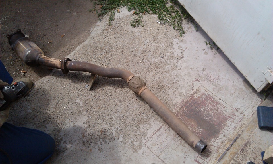

Открутили кронштейн приёмной трубы. Саму трубу от выпуска.
Выкрутили лямбды.

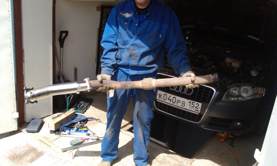

Разъединить кат с приёмной трубой нереально. Надо всё вытаскивать наверх. Болты тонкие. Срезаются тупо или грани слизываются.
Чтоб всё это вытащить, надо опускать подрамник. Мы ничо не подкладывали. Тупо вывесили на болтах. Всё вышло через верх, но туго блин.
Дальше дело пошло быстрее. Всё поставили. Подрамник съехал, пришлось его выравнивать. Всё получилось.

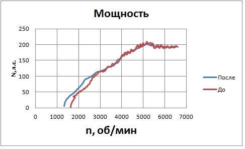

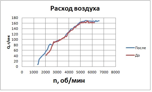

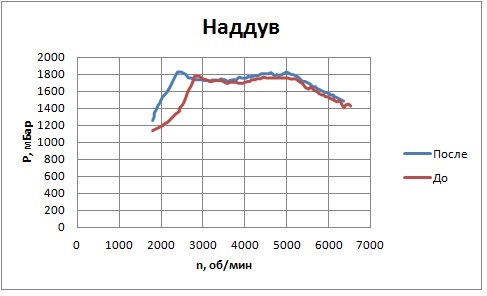

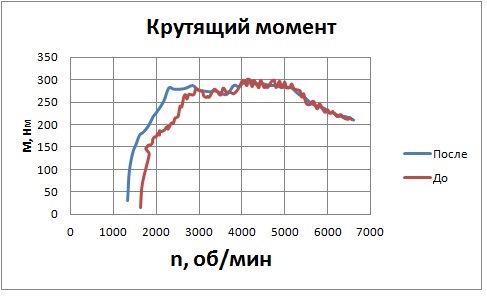

Вот вам результаты замеров. Смотрите сами.
Воздуха больше жрать стала + выход на буст раньше. Можно ещё немного подкрутить.

простыми словами у тебя подхватывает турбина с 1900-2000 об/мин. ?
Ничего не нашел по лямбдо зондам. А с их как обманул ?
у меня евро 2 с завода
а как такие графики построил?
по показаниям Ваг кома…Какие именно интересуют ?
Л.с. и момент
Снимаешь лог по 3 группе, на 3 передаче. Дальше все суёшь в Exel. Мощность вычисляется путём умножения расхода воздуха на коэффициент 1.2-1.25. Момент получается по формуле M(Нм)=7162*N(лс)/n(об/мин)
Ясно. Воздух будет сильно больше если угол меньше.
да это всё оч приближённо

звук норм. как ты без снятия подрамника всё сделал для меня загадка. болты которых 3 шт либо срезаются либо грани слизваются. 2 открутили, третий слизался и привет
