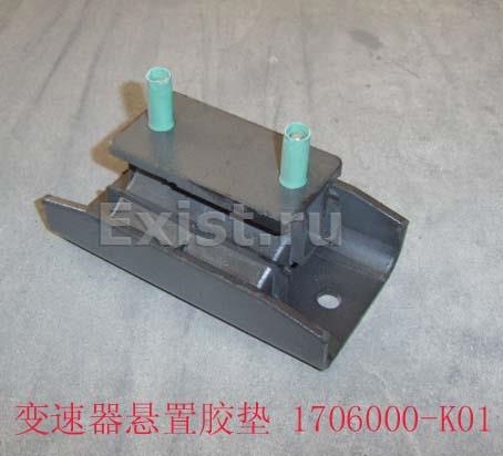

Запчасти на фото: 1706000K01
После попыток сколхозить подушки от ваза, под кпп решил всетаки купить что нибудь похожее, после прогулок по форумам, купил подушку Great wall.Сегодня после доработок поставил, меня вполне устроила и цена и качество.

А что именно надо переделать
Очень просто, просверлить сбоку два отверстия под упор глушителя и два отверстия под крепление к коробке а на траверсе поработать круглым напильником и все, десять минут работы.
А номера подушки случайно не знаеш?
номер на фото
