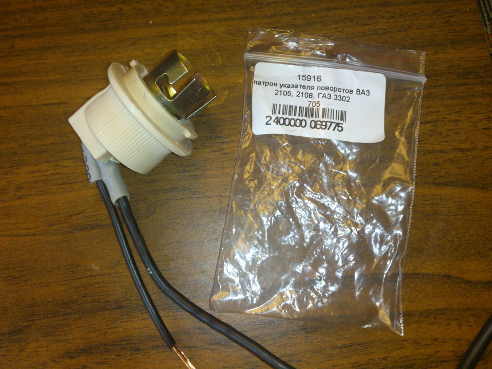

На днях погасла правая лампа ДХО. Разобрал посмотрел там патрон расплавился, ну я растроенный слегка пошел домой. Нашел на лагуна клубе описание этой проблемы, а узнав цену этих патрончиков вообще опечалился. И вот сегодня возникла идейка поискать похожий патрон, он был куплен в ближайшем магазине за 35 рубликов и после легкого так сказать макияжа внедрен на место. Надеюсь кому то пригодится данный отчет!

Кстати если кому то интересно через пробег 3000 км этот плафон не выдержал а именно контактная планка перестала пружинить. Подобрал плафон от калины/гранты заднего фонаря с подпружиненным контактом 6000 полет нормальный.
