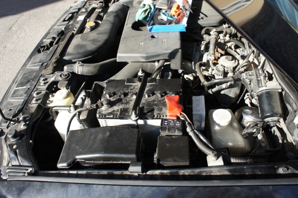

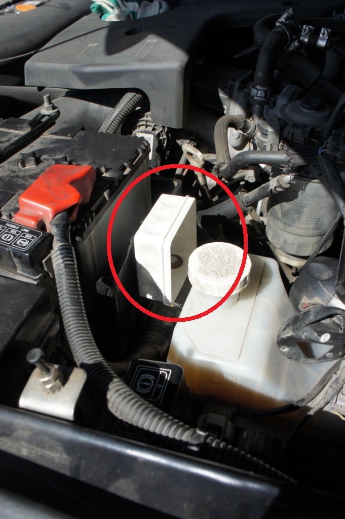

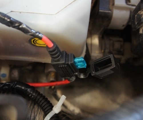

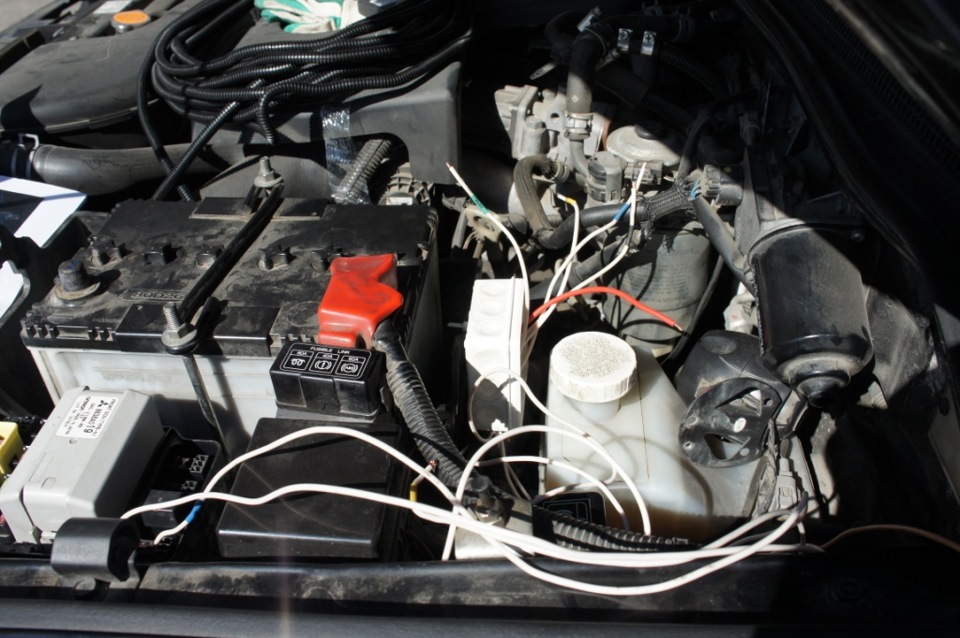

Саму коробку РХО-22 я решил установить отдельно, для чего приобрёл подходящего размера разветвительную коробку для электропроводки с герметичной крышкой. Так же было куплено:
— 2 метра эл.кабеля сечением 1,5 кв.мм

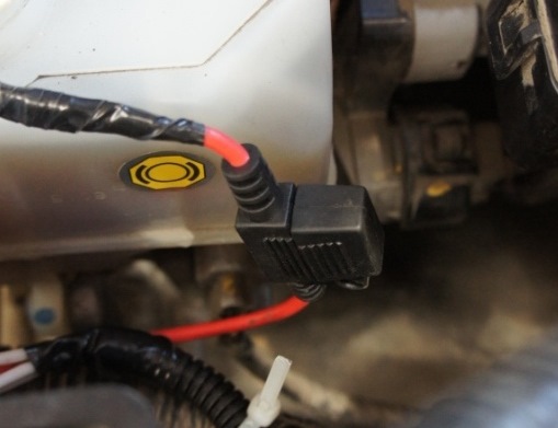

— влагозащищённую колодку для предохранителя
— предохранитель 15 А
— две круглые клеммы под болт на 8 мм (для подключение «+» и массы)
— метр гофрированной трубки 10 мм (для монтажа электропроводки автомобиля)
— термоусадочную трубку разного цвета (кабель был куплен моноцветный, поэтому обозначал разными цветами проводку)
— хомуты
— изолента

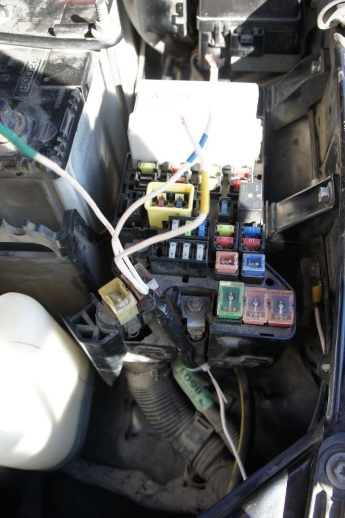

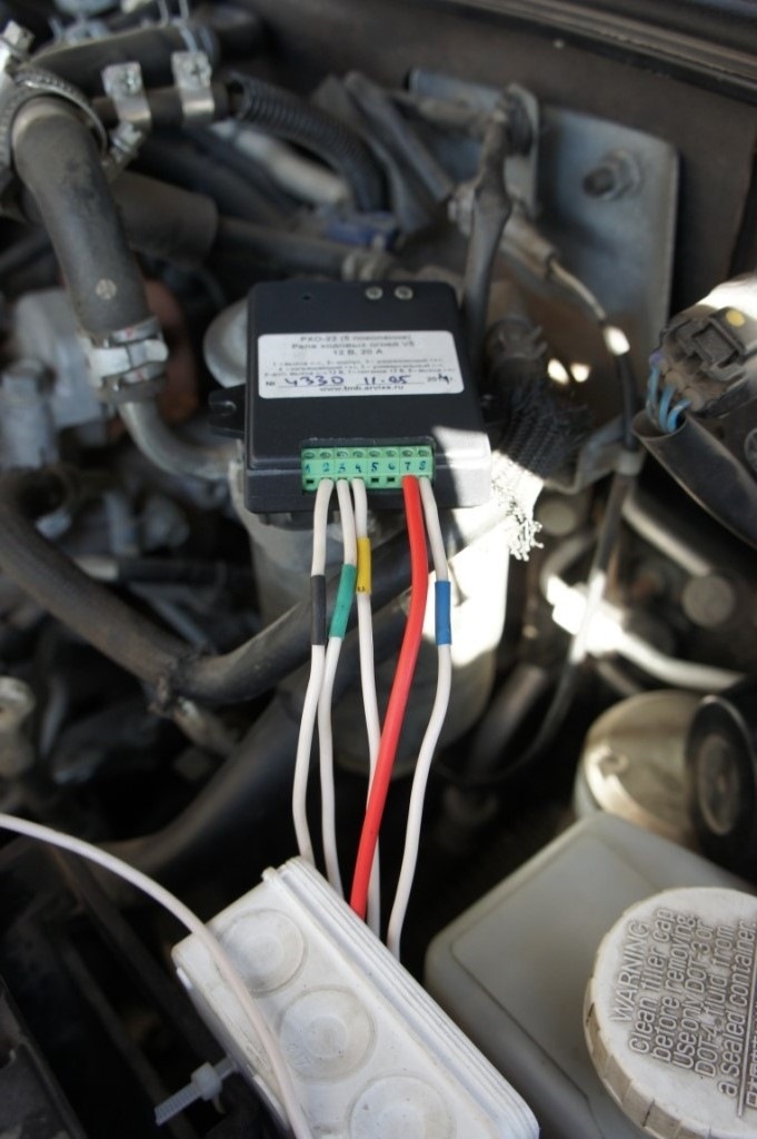

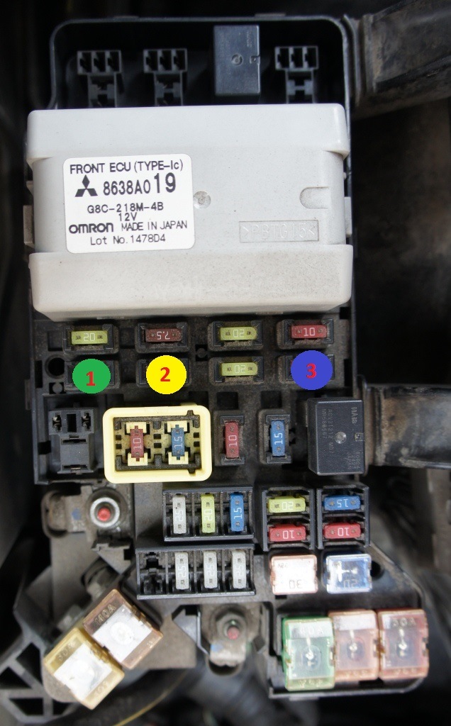

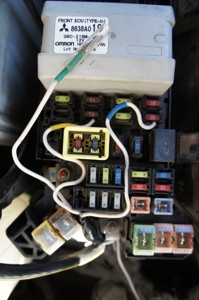

Подключать реле решил так же как и ElBart в блоке предохранителей.
Схема подключения на Паджеро4 типа "активный плюс":
1 контакт реле —
2 контакт реле – провод с чёрной меткой на массу.
3 контакт реле – провод с зелёной меткой подключил к реле, но не стал подключать в блоке предохранителей, так как реле подключил по первому режиму работы (см. инструкцию по эксплуатации реле) — оставил в резерве для подключения его к 1-му пустующему разъёму предохранителя звукового сигнала (для реализации второго режима работы реле).
4 контакт реле – провод с жёлтой меткой на габарит (разъём предохранителя 2).
5 контакт реле –
6 контакт реле –
7 контакт реле – красный провод с предохранителем на плюс аккумулятора.
8 контакт реле – провод с синей меткой дальний свет (разъём предохранителя 3).

Как, что и где смонтировано можно увидеть на фото.

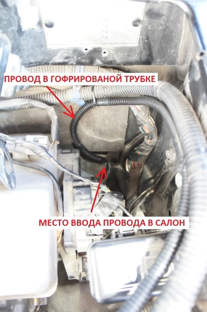

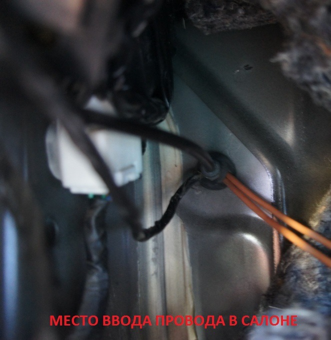

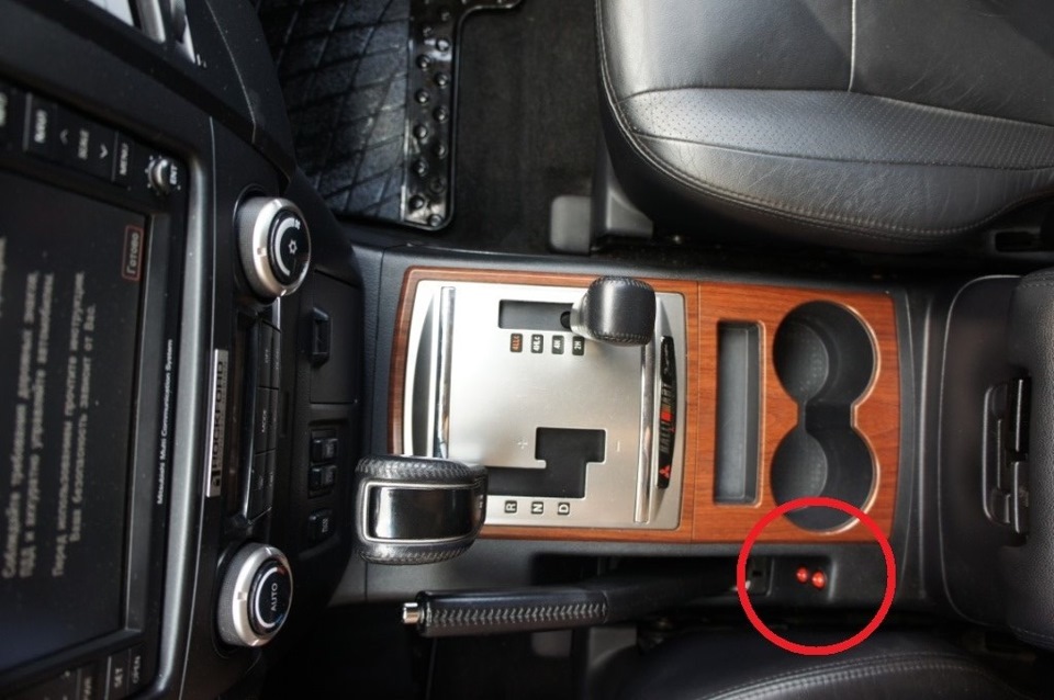

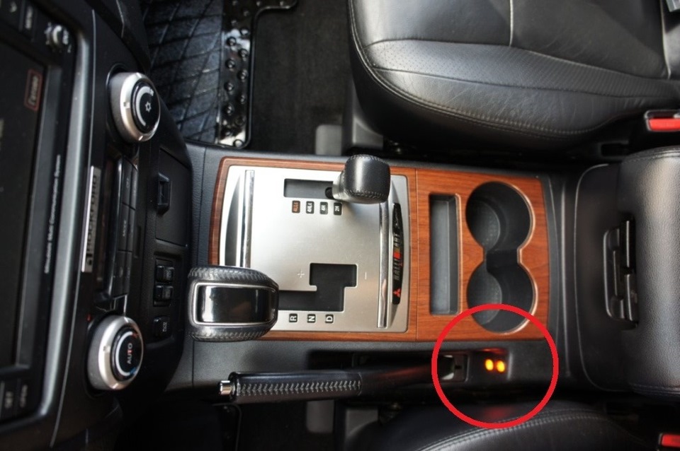

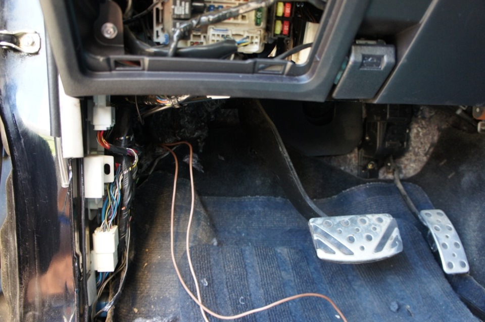

«Плюсовой» провод решил разорвать отдельным тумблером, который установил в салоне. Провод из подкапотного пространства в салон завёл через имеющийся вход (с резиновой втулкой) тросика открывания капота. Подключил через реле. Подсветку тумблере отключил — лапмочка сильно греет тумблер, да и ночью ОЧЕНЬ ярко светит — не комфортно.
ОБРАЩАЮ ВНИМАНИЕ на то, что тубмлер должен быть не менее чем на 15А (большинство кнопок и тумблеров, продающихся в магазинах радиоэлектроники от 3 до 6А) или слабую, но красивую кнопку подключить через дополнительное реле.
Одна кнопка для ДХО, вторая для видеорегистратора.

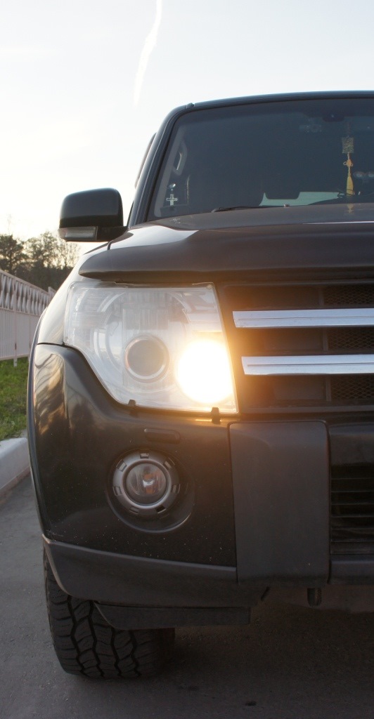

Яркость выставил на 40%.

Добрый день. Спасибо за опыт по установке РХО. Я немного модернизировал схему — запрет от ручника на отключение РХО взял не из из салона, а с поплавка в бачке ТЖ (желтый провод). Поэтому в салон вообще ничего не тянул. И еще маленькое уточнение, на сколько смог найти информацию — с завода блок РХО идет предустановленный на яркость в 50%. Я настройки не менял, просто взял из коробки и установил. И могу отметить, что лампы горят значительно менее ярко, чем ПТФ. А у вас на фото наоборот.
Думаю что всё зависит от состояния ПТФ и модели ламп в них установленных

К электрику не надо. Если руки правильно растут то всё можно сделать самому — там не сложно. Только крепить надо не к ножкам предохранителей, а нормально к проводам. За всё время несколько раз терялся контакт. У меня всё руки не доходят прикрутить нормально.

Долго думал куда вкорячить реле.
Вот "родил".
