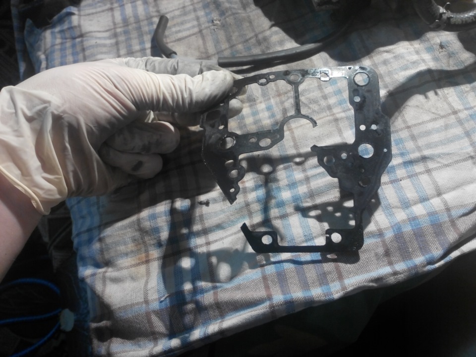

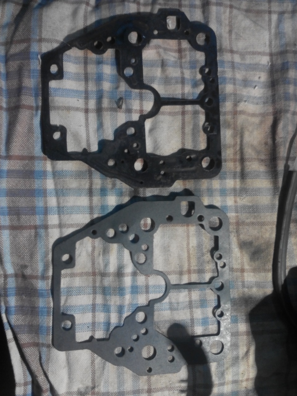

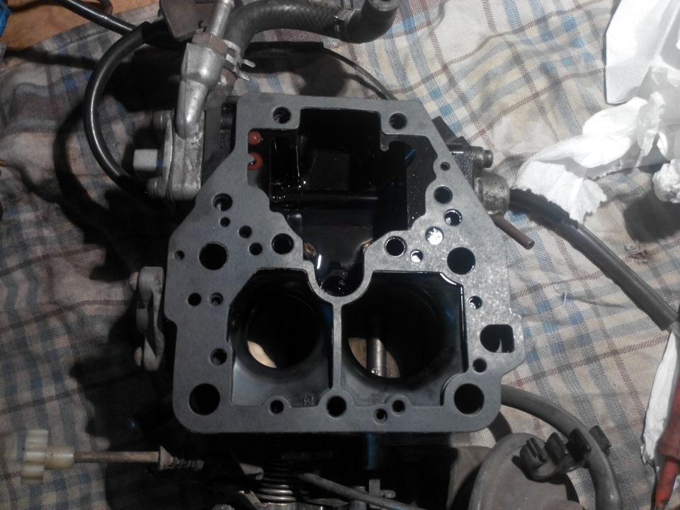

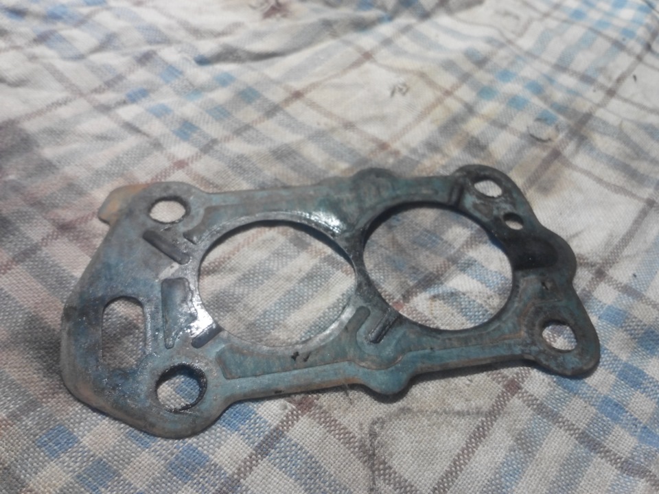

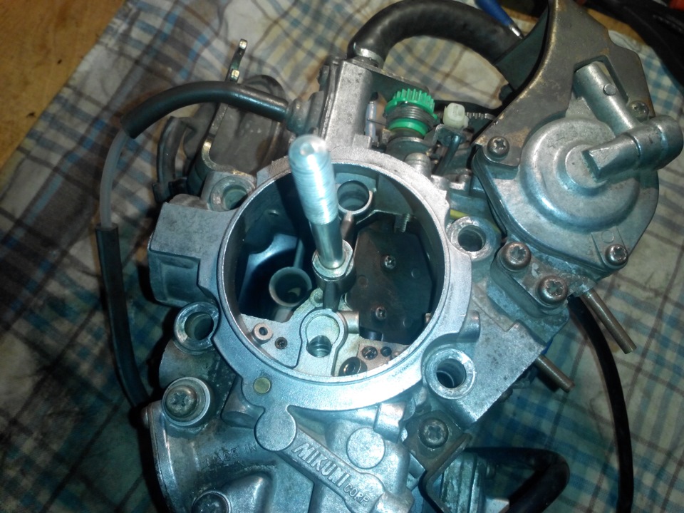

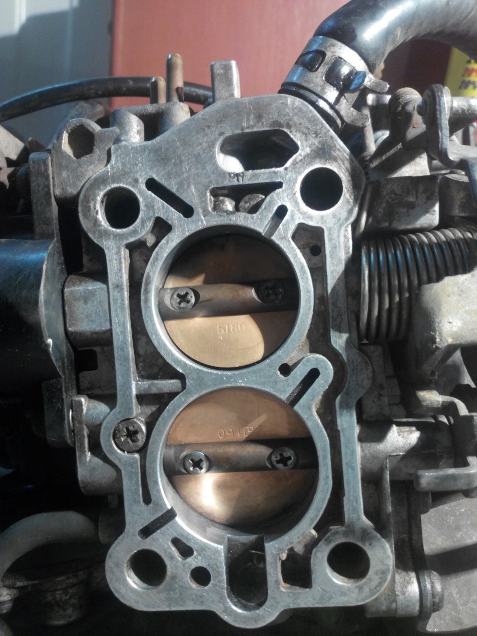

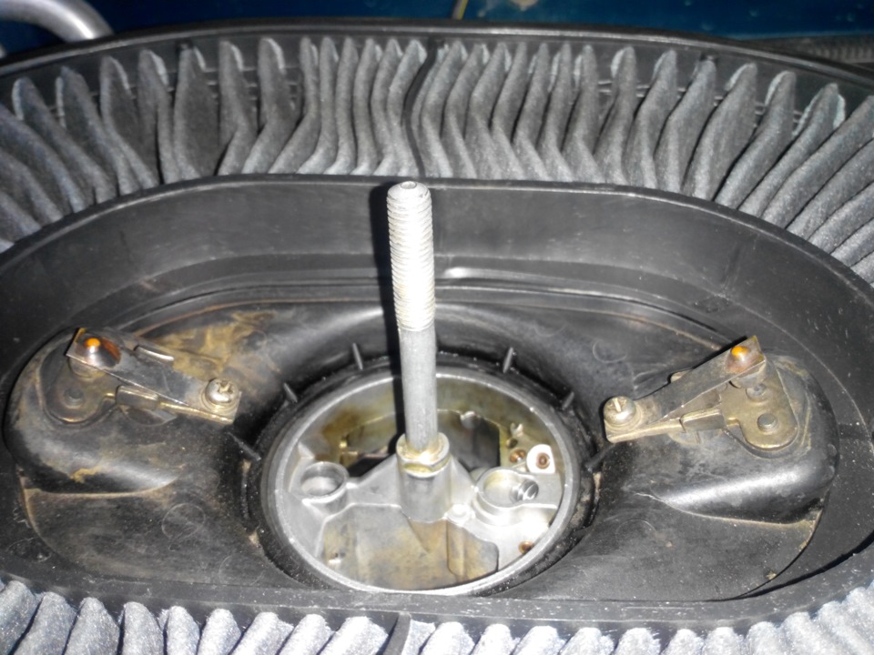

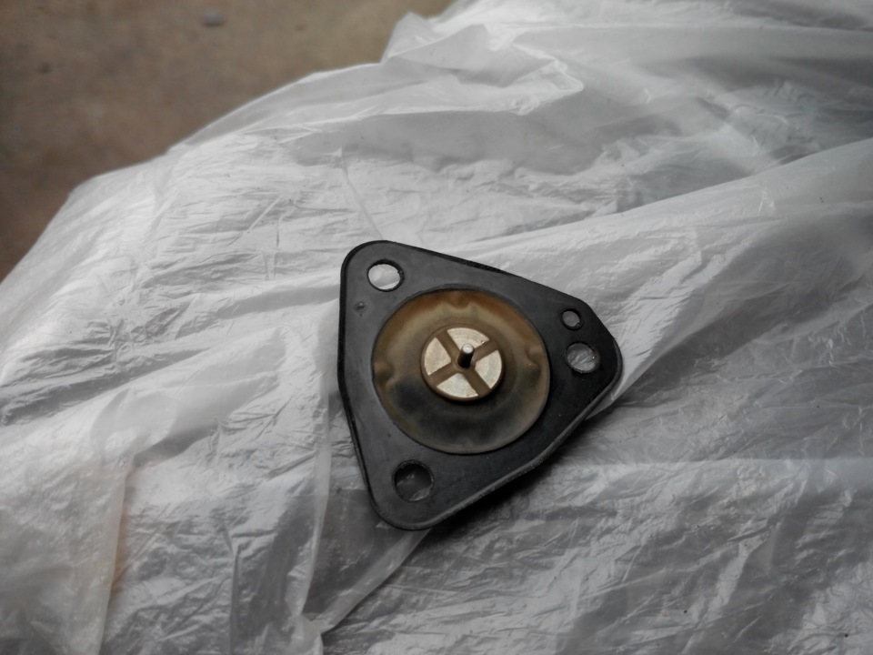

Надоело.Расход по городу 15-17 литров, Стрелка уровня топлива слишком быстро стремится к нулю.Решил "поковырять"машину на выходных, заранее купил среднюю прокладку карбюратора от DAEWOO TICO, так как при разборе 2 месяца назад, заметил что она порвана.Нижнюю прокладку заказывать не стал, так как ставил новую пол года назад.Так же закупил свечи BKR5E

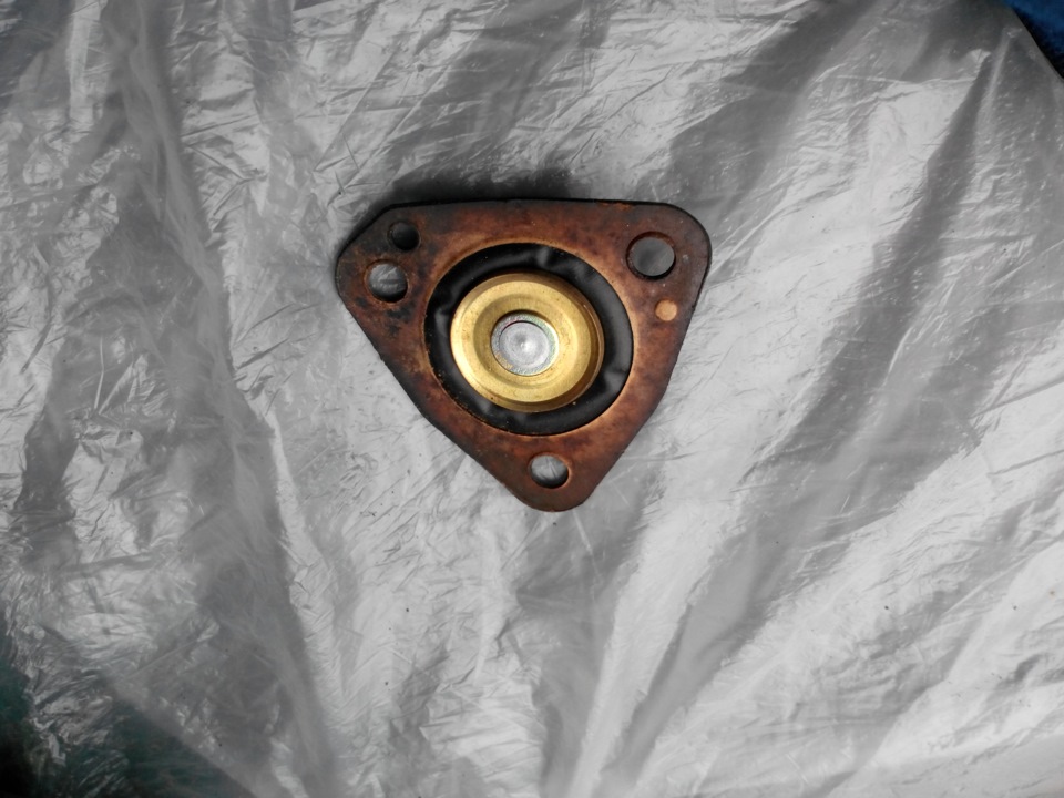

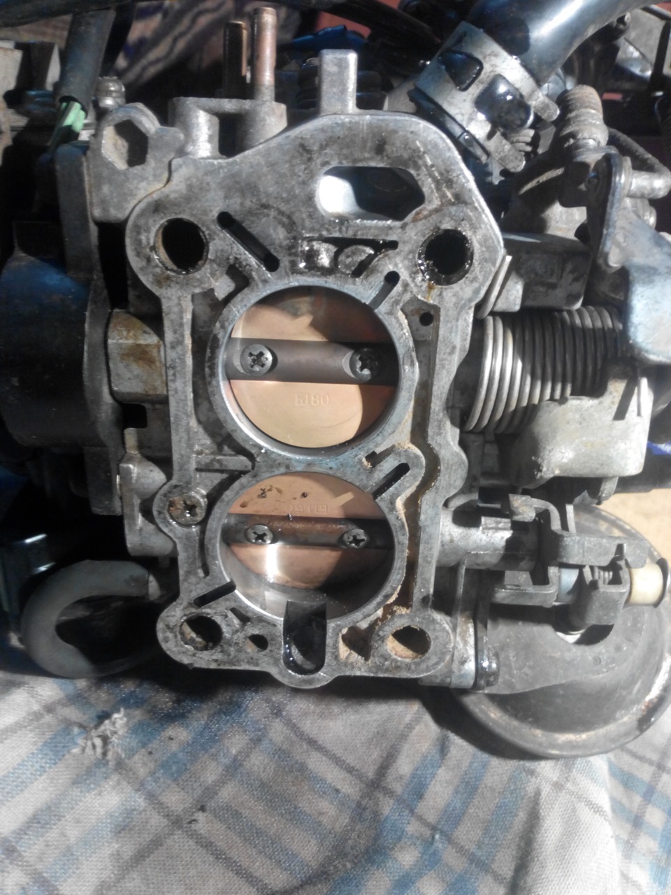

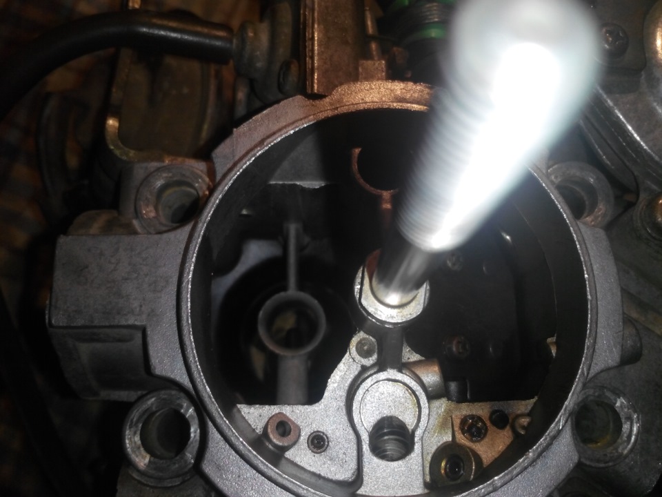

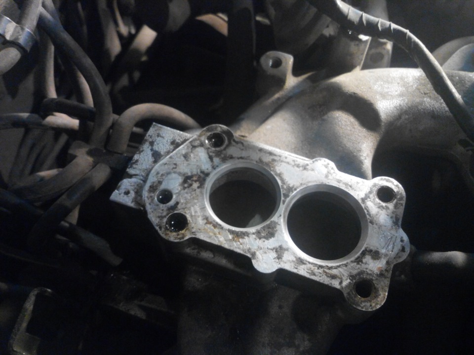

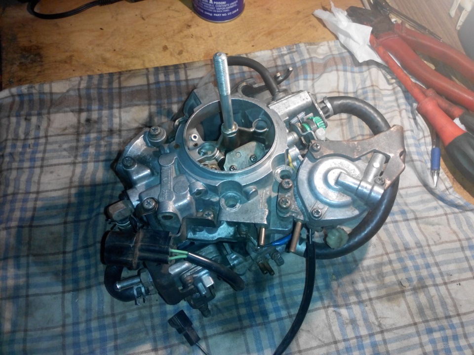

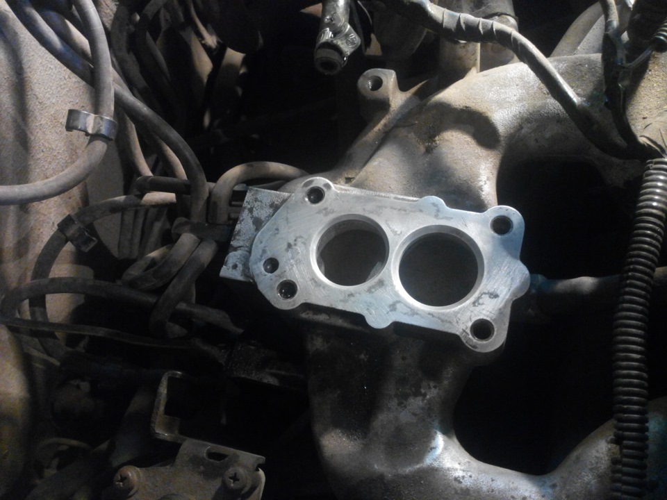

Основной задачей было:снять карбюратор, проверить на состояние все все резинки, устранить все возможные места подсоса воздуха.
После проделанной работы настроил прогревочные обороты на 1300.Холостой ход на 700-800(где-то там)
Как результат-динамика машины ощутимо увеличилась, разгон стал более активнее, расход понизился примерно до 13л. при "улиточной езде".

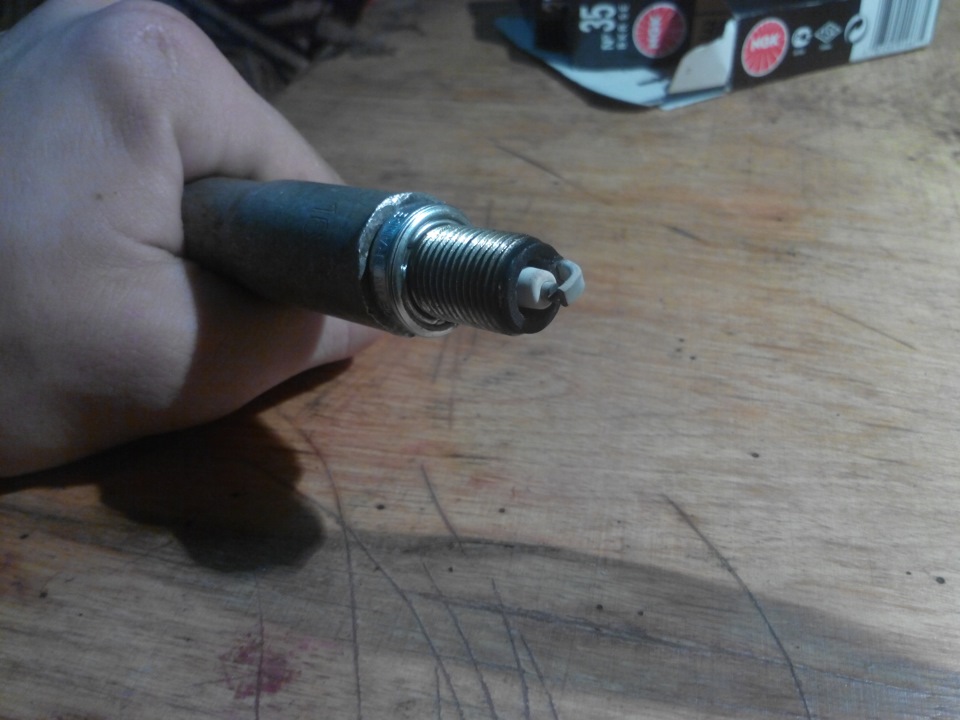

У ТЕБЯ КСТАТИ СВЕЧИ С РЕЗИСТОРОМ.ЕСЛИ ПОСТАВИТЬ BK5E МЯГЧЕ РАБОТАТЬ БУДЕТ(ПРОВЕРЯЛ)

СПАСИБО.А НИЖНЮЮ ПОД ПОДОШВУ ГДЕ БРАЛ.В Р.К. ДРУГАЯ
НОМЕРОК ПРОКЛАДОК НЕ ПОДСКАЖЕШЬ? ТОЖЕ ХОЧУ ЗАМОРОЧИТСЯ
NAPCO 11M943M Ремкомплект карбюратора

А что за шуруп закручен 3 фото с низу?
Есть такой вопрос, а как ты прогревочные обороты настроил?
Есть винт специальный который отвечает за прогревочные обороты.Его регулируешь во время прогрева машины

правда свечи немного светловатые, смесь беднит, думаю чуть добавить бензина)
Помнишь месяц назад я у тебя спрашивал про ускорительный насос, так вот когда я его настроил то машина перестала есть бензин, причём ехала хорошо, помню мог несколько дней проездить, а стрелка все висела в одном положении.Счастлив был, но через пару недель все опять вернулось на свои места.Ещё обороты плавали немного всегда и на передачи D всегда вибрация сильная была.Сейчас все совсем по другому, обороты стоят мёртвой, вибрачии нет, бензина есть заметно меньше, уже 3 дня не заправдял, для меня это большая разница)
