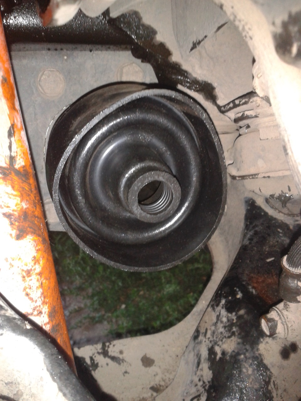

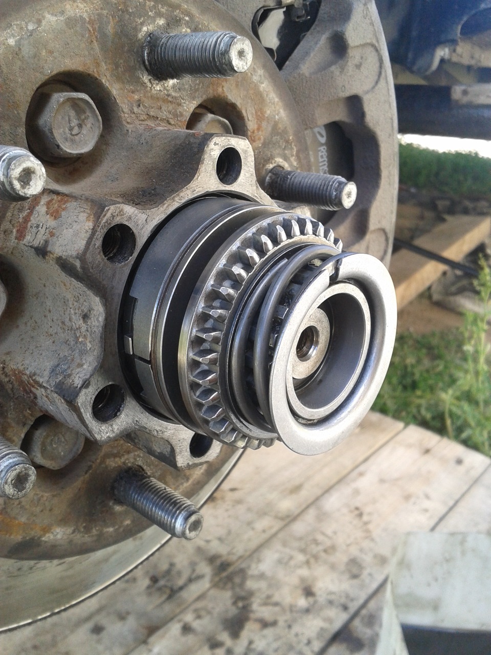

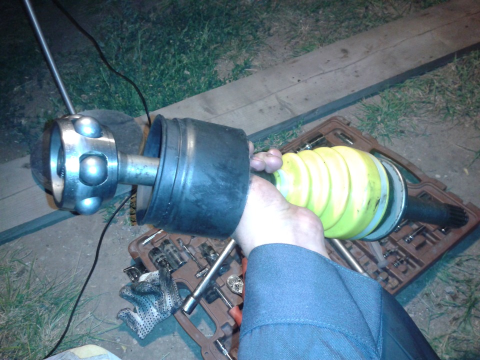

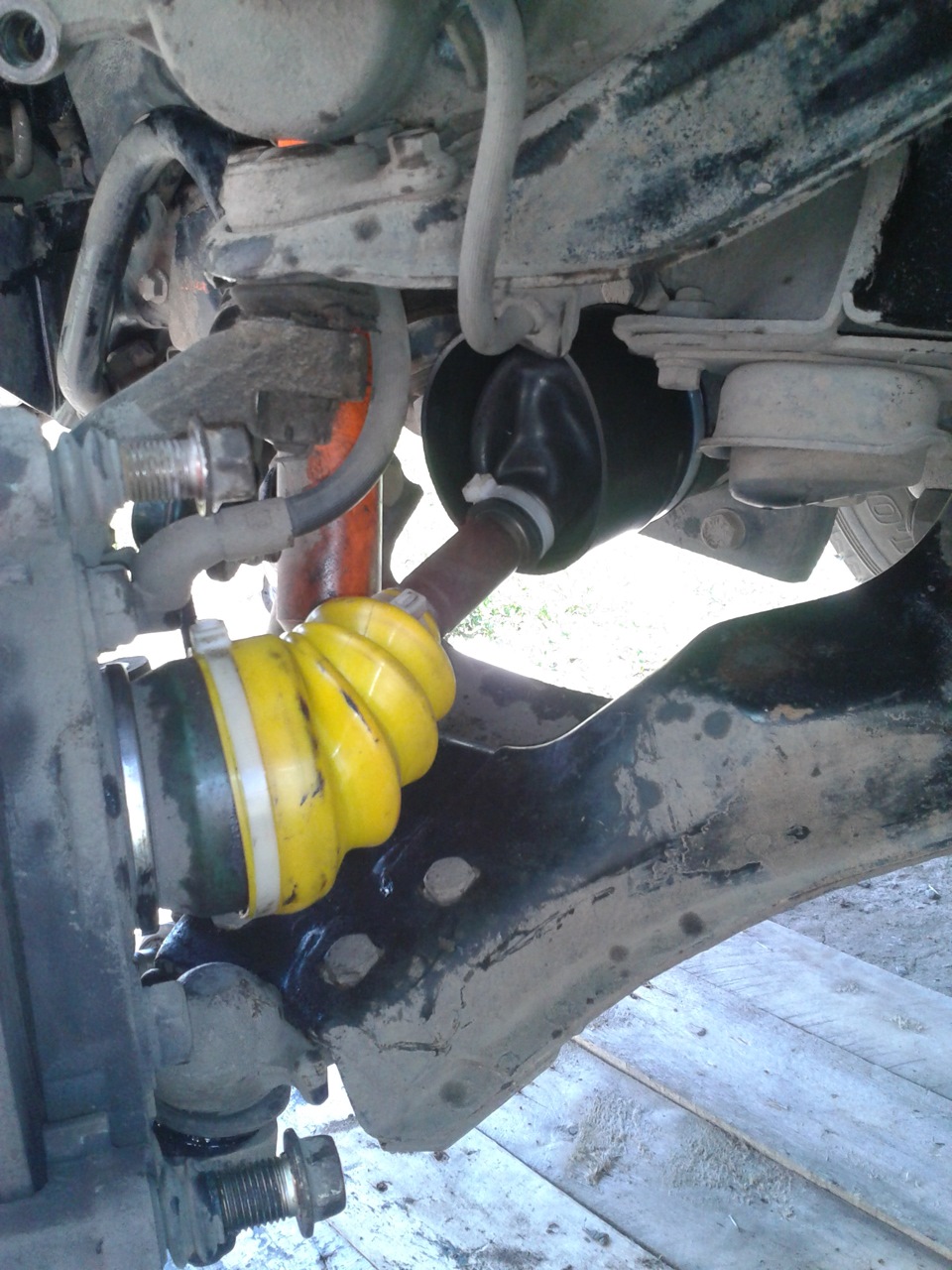

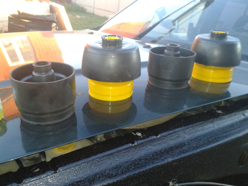

Поставил рыльники гранат от Нивы, подошли оба(внешний, внутрений)внешний из полеуретана помыл и смазал хабы, при разборе обнаружил что игольчитый подшипник в хлам(:()заказал скоро долж ны приехать цена 900 за одну
А у меня вопрос. Когда менял ШРУС, сказали что сгнили стопорные кольца. Что это такое? Есть ли номера запчастей, чтобы заказать? Или может от чего подойдет?

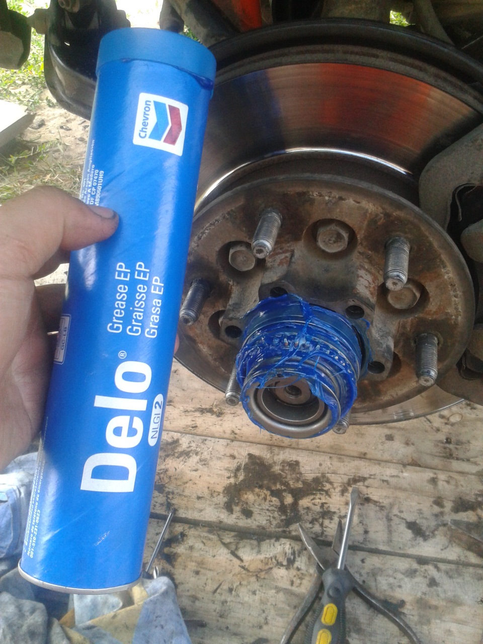

Молоток. Я тоже от Нивы выкладывал сравнительные размеры пыльников, правда только наружних. А вот автохабы зря так сильно набил синей смазкой. Зимою могут быть проблемы.
