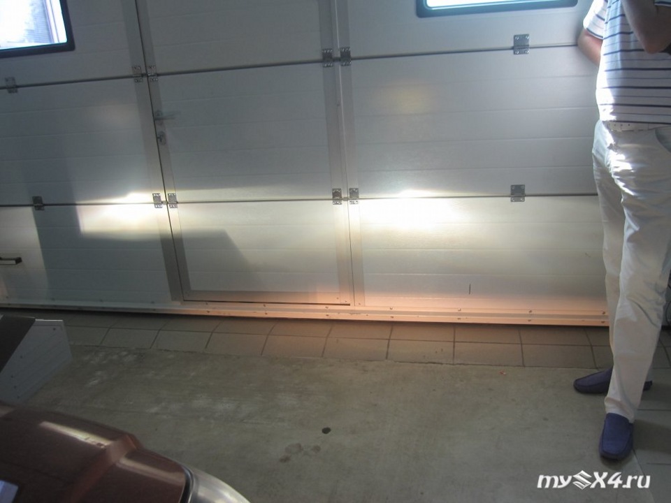

Затем приступил к переделке своих фар и отправил фото работ и сканы всех документов в НАМИ ПТИА-Фонд.
