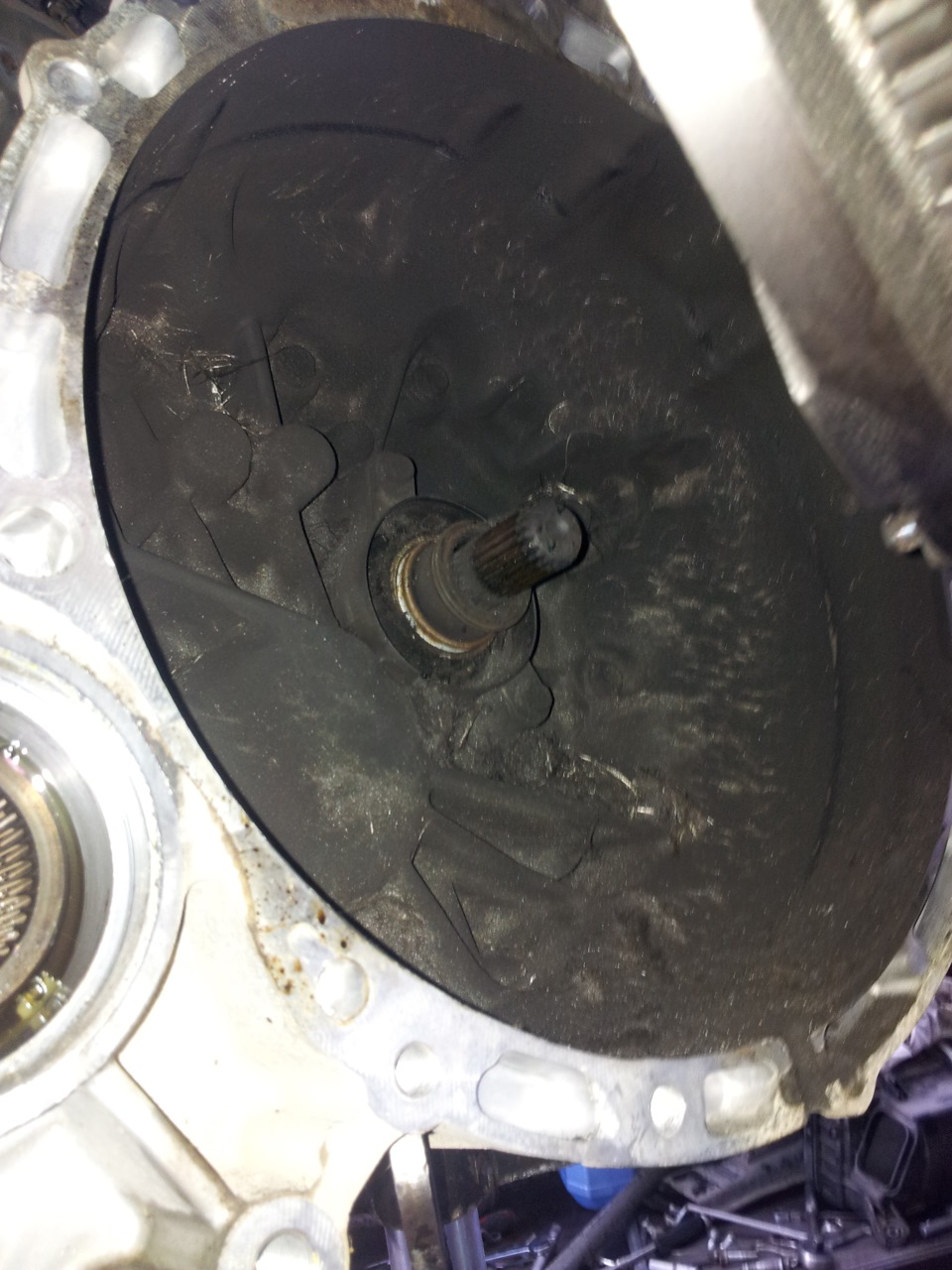

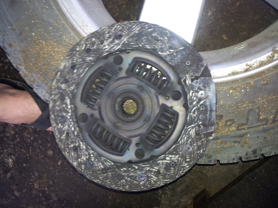

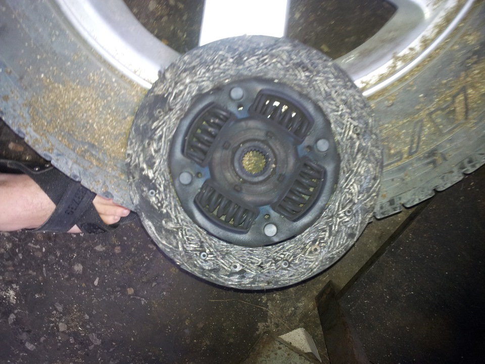

Итак Всем привет, кто читает не судите строго. Мой первый борт журнал не очень позитивный. Вторая поездка моего аута на песочек закончилась Спаленым в хлам сцеплением. Ребят суть проблемы не в слабом сцеплении как много где на форуме пишут. А в полном отсутствии опыта езды по песку ну и на полном приводе кроссовера. Значитса так, приехал на песочный пляж( в прошлый раз залетел на скорости все нормально было даже не заметил, этот раз обошелся дороже в прямом смысле слова…) еду потихоньку по укатанному все нормально, начинается зыбкий машина начинает тухнуть (че за фигня) ну и не едет нифига и не закапывается стоит на месте. Ну и тут самое интересное (нервы начинают бить ключом) газ в пол вперед назад Ура метр проехал воняет сцеплением дым столбом (искры из глаз в мыслях аут плохой, оказался плохим не он…) И тут снизошла благодать на меня сзади подъехал амарок, и водитель видя все это безобразие и клубы дыма бегом ринулся ко мне
Цитата : ТЫ ЧЕ ТВАРИШЬ ё…понял? -Понял!
И тут прозрение Подсказал мне этот добрый мужичок отключи антипробуксовочную систему и будет тебе счастье(кнопка ASC) и вот она не просто поехала а полетела на остатках сцепления. Самое интересное в этой истории покупались мы на море и поехали назад выехали из песка и на трассе мы встали, вот и все закончилось сцепление благо ехали на двух машинах у отца toyota funcargo тянул он нас 120 километров( выглядело прикольно)Мораль всей басни такова ПЕСКА КРОСОВКУ НЕЧЕГО БОЯТСЯ ЕСЛИ ПРОКЛАДКА С ГОЛОВОЙ ЕМУ НЕ ЗАКОПАТЬСЯ!

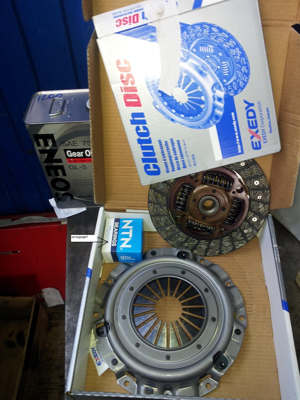

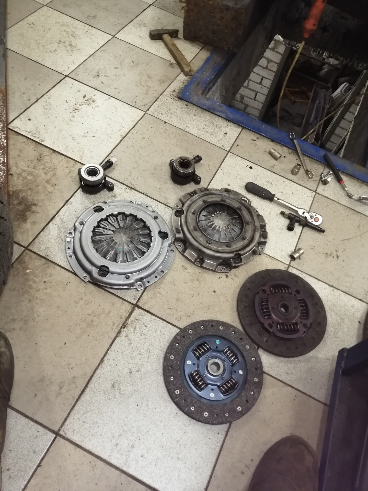

Переидем к основному Замена сцепления! Решил заказать в экзисте, посмотрел варианты, Valeo дорого, Asin не дешево, во Exedy mbk 2108 комплект и не дорого 9800р.
есть один косяк в этом комплекте ребят кто надумает брать его сразу предостерегу на фото видно подшипник выжимной не подходит у нас он гидравлический и стоит 5000р.(за штуку), а в комплекте ложат вилочный он вообще не тот так что будьте внимательны. Мне пришлось подшипник оставить, корзина и диск подходят. Пробег на первую замену сцепления составил 114000 км. Конечно тешу себя мыслью что спаленое сцепление не только моя заслуга машину купил было 94000 мож и предыдущий хозяин подпалил а я дожог но это только самоутешение.

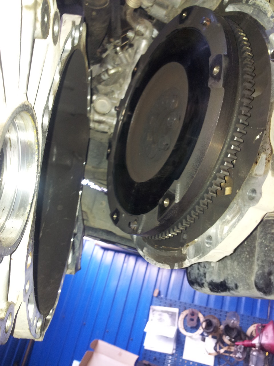

Приехал в сервис, договорился с мастером, притянул коня, ну и понеслась обязательным условием при замене вышеупомянутого узла было нахождение меня, машина моя, косяк мой, поэтому мастеру сказал что буду путаться у него под ногами ну и помогать чем могу. Сразу советую купить трансмиссионное масло его и так надо будет сливать с коробки и раздатки лучше залить свежее чем возвращать старое. Было куплено ENEOS 75w-90 gl5=1200р. комплект 9800р. сама замена 7500р.-не дешево. ИТОГО:18500рубликов. еслиб менял и подшипник было бы 23500. Так что поездка на море обошлась мне в 20000р. вместе с бензином:) еще стока же и в турцию можно было бы)))

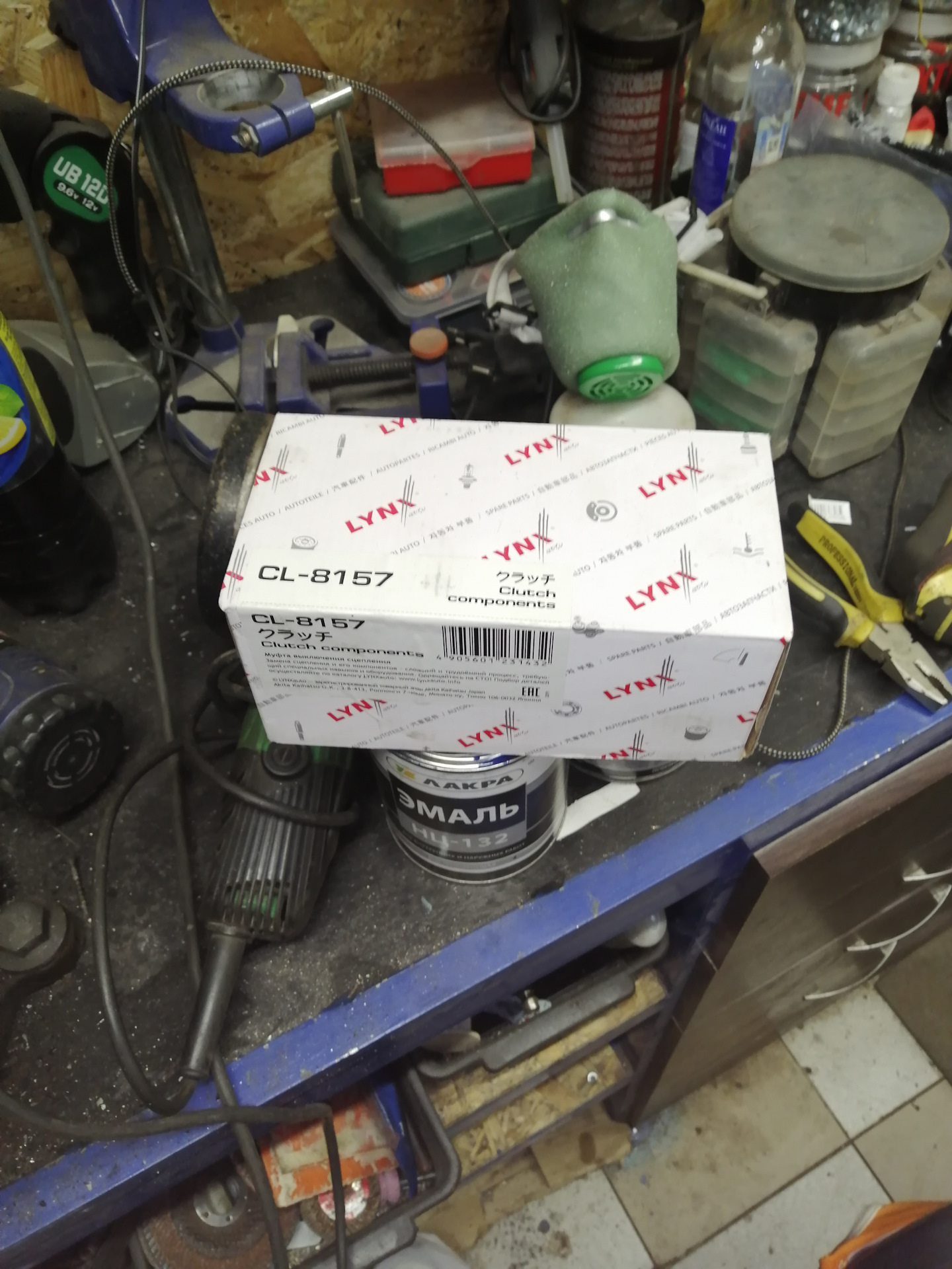

Недавно тоже менял сцепление на таком же аутлендере, потёк выжимной, работа по замене достаточно трудоемкая, поэтому решил заменить разом и комплект сцепления, погуглив в интернете, нашёл достаточно не дорогой комплект сцепления, (выжимной с комплекта так же не подходит) фирмы japanparts мне он обошёлся в 4600р. Все подошло идеально! Кому интересно, вот номер комплекта KF-5001, всем удачи)
привет! разъясни мне пож., я не понял, комплект KF-5001 диск и корзина подошли а выжимной нет? и ты выжимной отдельно покупал?так чтоле обстоят дела?
Привет, да, выжимной подшипник я покупал отдельно, (купил фирмы lynx, ) на хл он стоит гидравлический, сам комплект KF-5001 идёт на несколько моделей авто, видно к какой то модели и идёт тот подшипник, что в комплекте!

Лучше взять оригинал :). Выжимной не подойдет, потому что это аналог комплекта на первый аут да и цена на KF-5001 сейчас уже не айс.

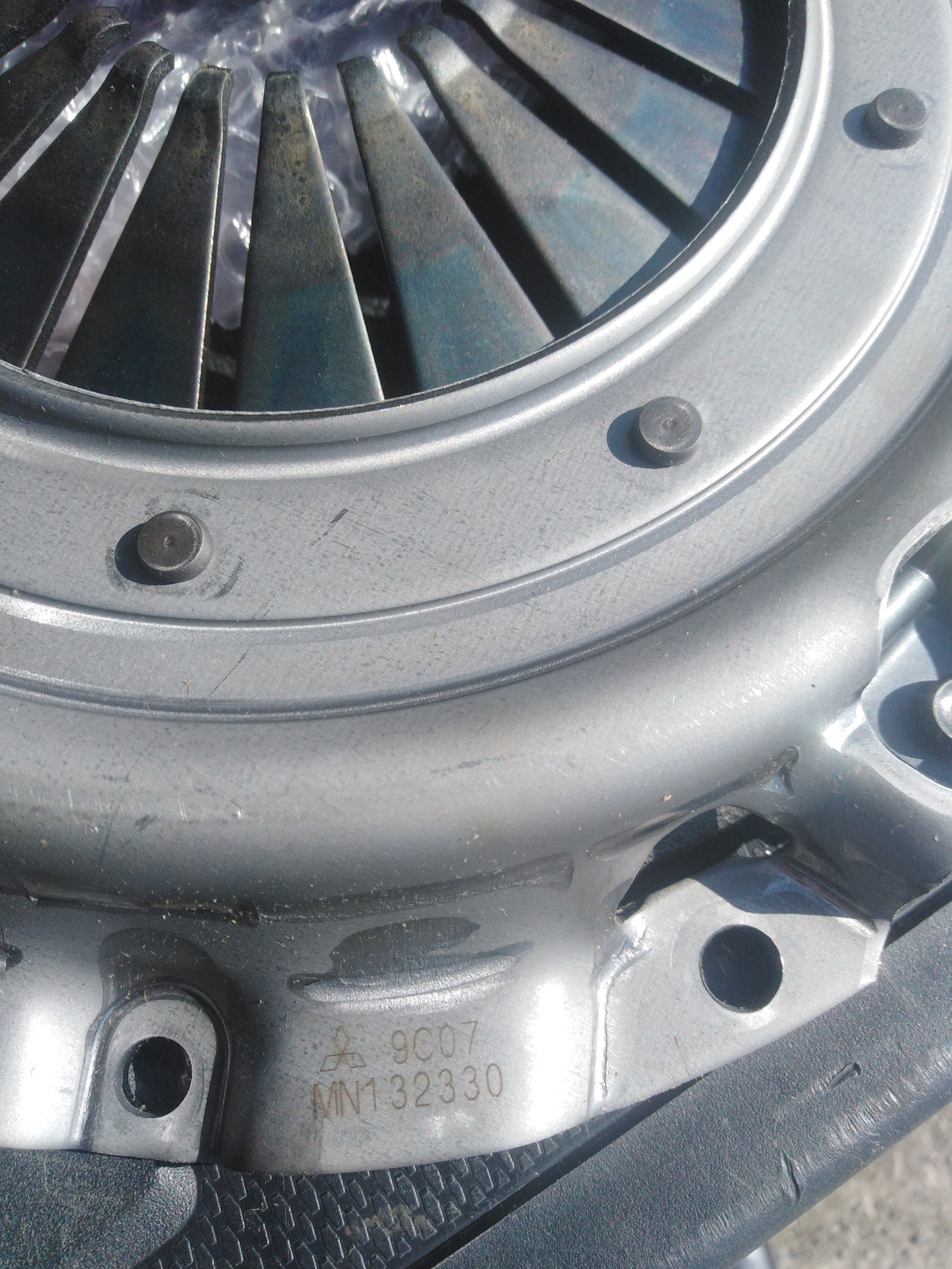

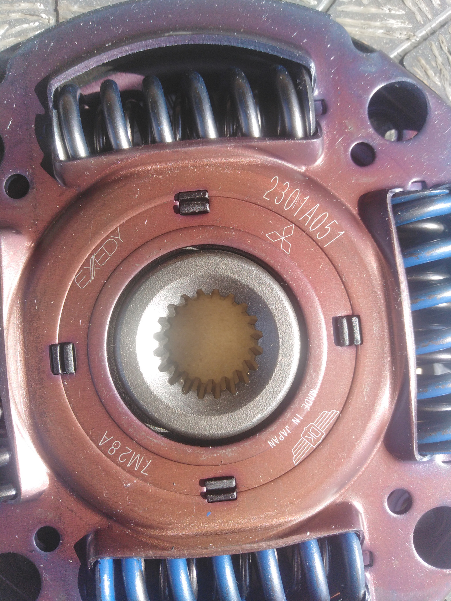

PvM154 -КЛОУН ПОКАЖИ АРТИКУЛ ?
Клоун, MBK2108 это артикул комплекта (диск + корзина). И то что на твоих фото оригинала нет артикула экседи не удивительно

КАКОЙ ДЕБИЛ ПОВЕРИТ ЧТО С ВАЗ 2108 КОРЗИНА ДИСК ПОДХОДИТ ДЛЯ МИТСУБЫ АУТ . ХЛ ? РАЗМЕР ДИСКА КТО СМОТРЕЛ С АУТА И С ВАЗ 08 ? АВТОР УДАЛИСЬ НЕ ПОЗОРЬ Б** . КОМПЛЕКТ ОРИГИНАЛ СЦЕПЛЕНИЯ НА ВАЗ 08 НЕ БОЛЬШЕ 4000 Р МОЗГИ ПУДРИШЬ ЛЮДЯМ ВЧЕРА КУПИЛ ОРИГИНАЛ МИТСУБ КОРЗИНА 8500 ДИСК СЦЕП. 8500 В ЧЕЛЯБИНСКЕ .
Клоун, читать научись. mbk 2108 это артикул

Как сцепа? корзинка слегка отличается формой липестков из за разных выжимных.
это же комплект с 4gxx мотора?
Все верно но подходит и все работает отлично.
Почти как наша, только чуть ниже лепестки и выработка на выыжимном больше будет. Диск 230 мм.
