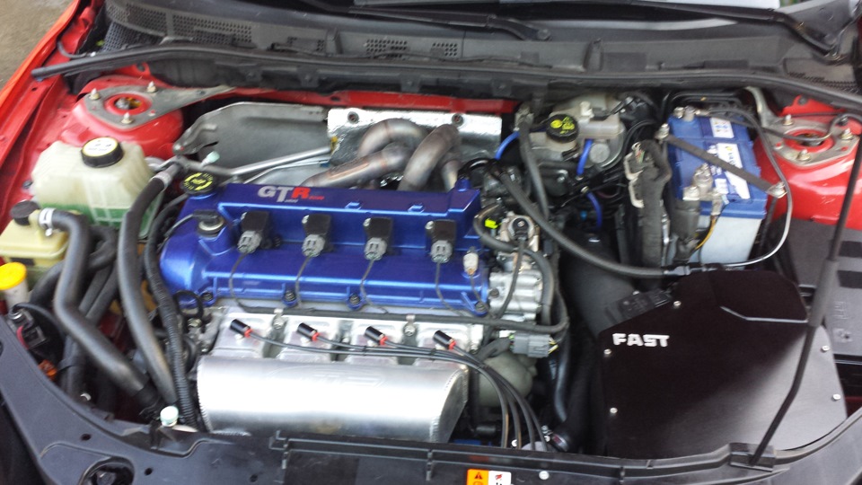

История началась неделю назад, даже чуть больше. Когда машина ни с того, ни с сего перестала заводиться. Покопались в датчиках, начала заводиться, но работала очень неровно и выдавала кучу ошибок, но главное по датчику Мафа и датчику положения коленвала. Проверили оба датчика путем перестановки других, результат не менялся, ошибки горели, на сток мозг приходили кривые результаты с Мафа. Прозвонили датчики, поглядели напряжение в сети, вроде все ок.

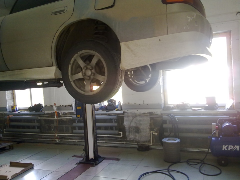

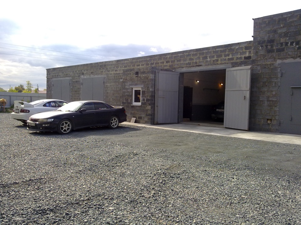

Последнее время он достраивает свой сервис в Первомайском. Туда я и решил заглянуть. vk.com/club_voskhod

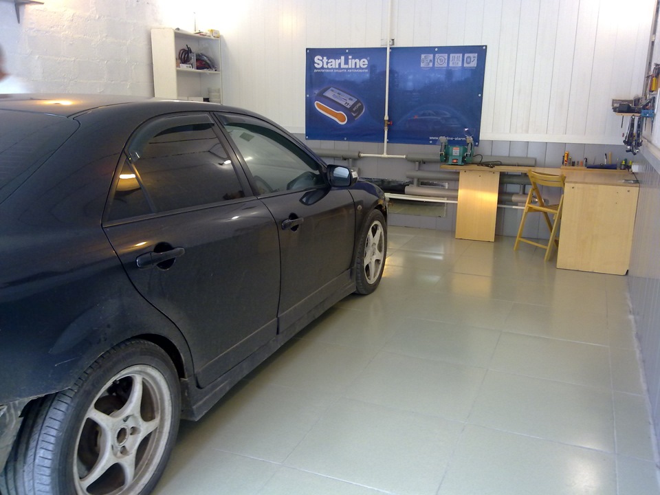

Все аккуратно и цивильно.

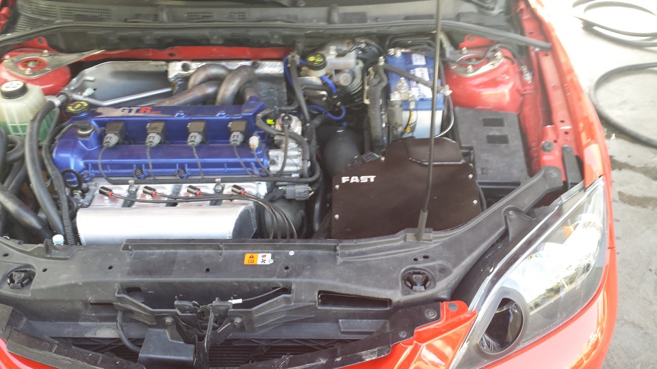

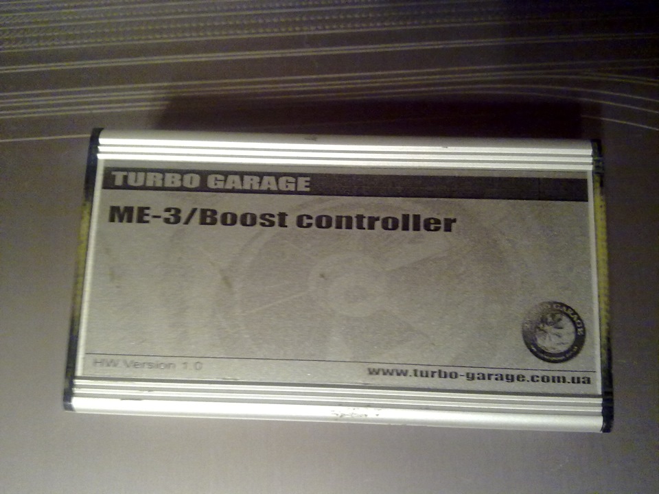

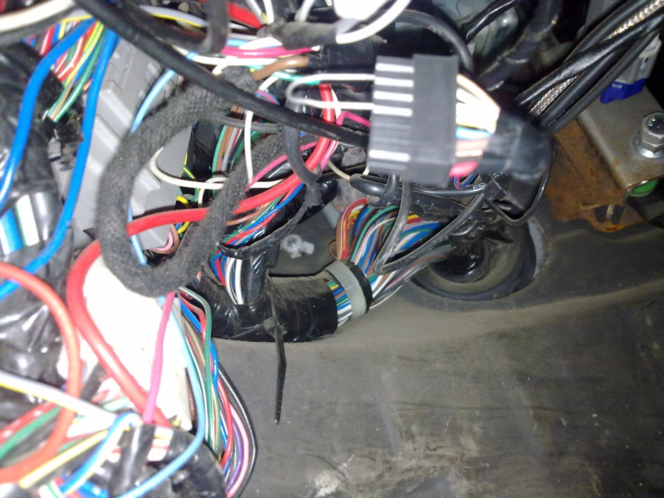

Ну и вот Миша сразу вник в суть проблемы, обозначил нужную цепь, нашел место, где между Мафом и сток мозгом есть разрыв и решил именно там проверить.

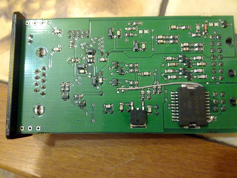

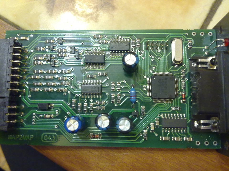

Если долго и подробно не расписывать, то выяснилось, что в разрыве стоит Маф-эмулятор, который мы отключили на время и пустили сигнал напрямую. Проблема ушла. Машина поехала, ошибки исчезли. По всем признакам проблема именно вот в этой коробочке.
Теперь попробуем в ней перезалить софт, если не поможет, то поковыряется электронщик.
Иначе есть запасная в наличии, но ценник около 10т.р.
