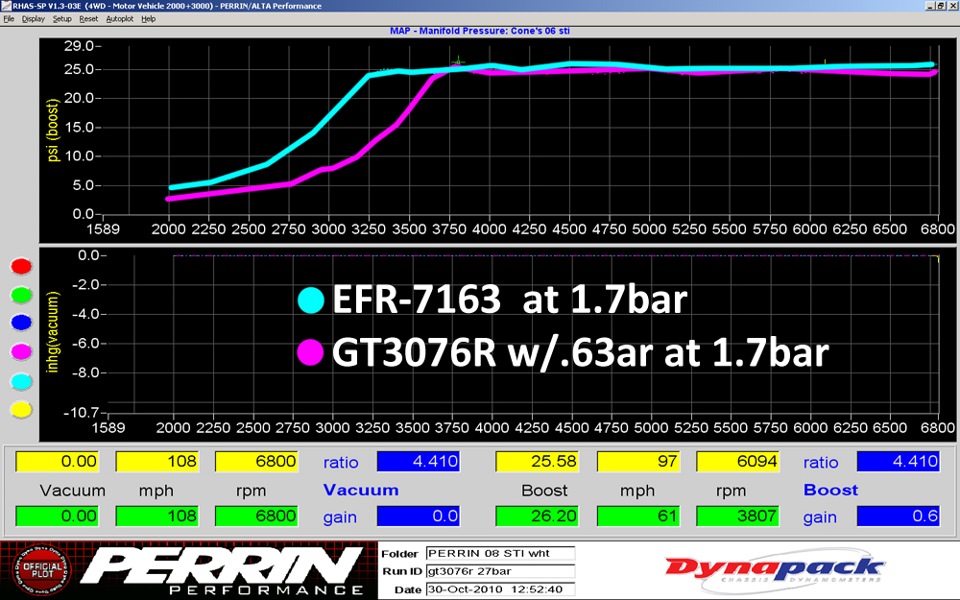

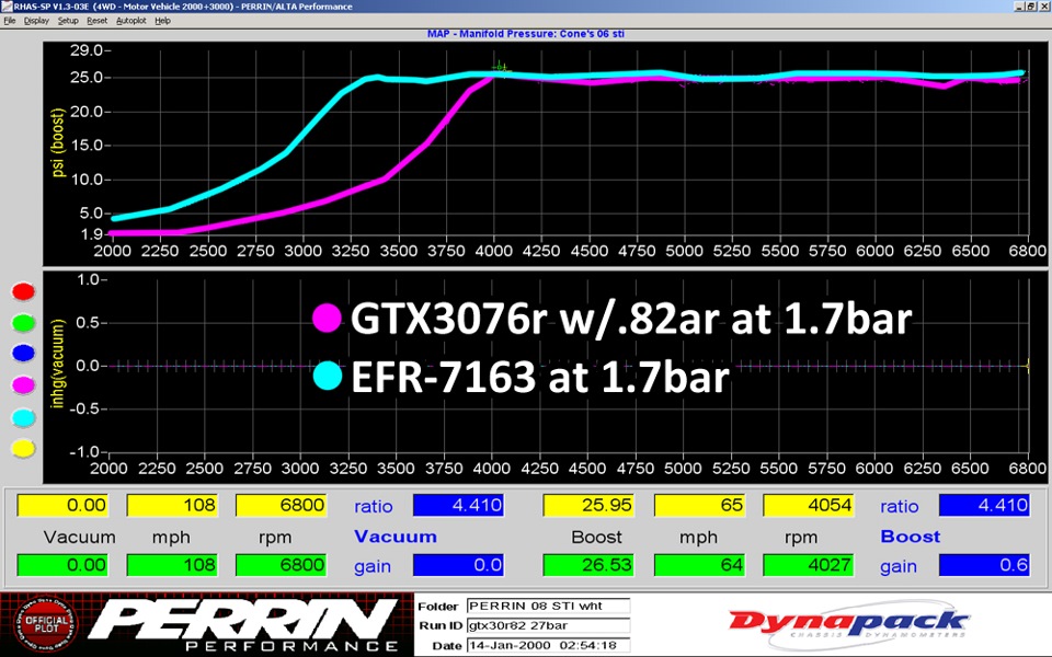

все предельно понятно думаю будет почему я купил именно BorgWarner EFR 7163 Turbo а не GTX — и виной тому не только слабая надежность GTX серии как и Garrett в целом.
C учетом замеров на одной и той же машине при одинаковых сетапах и на нормальном всем миром признаном брендовом стенде Dyno Pack выбор был очевиден.

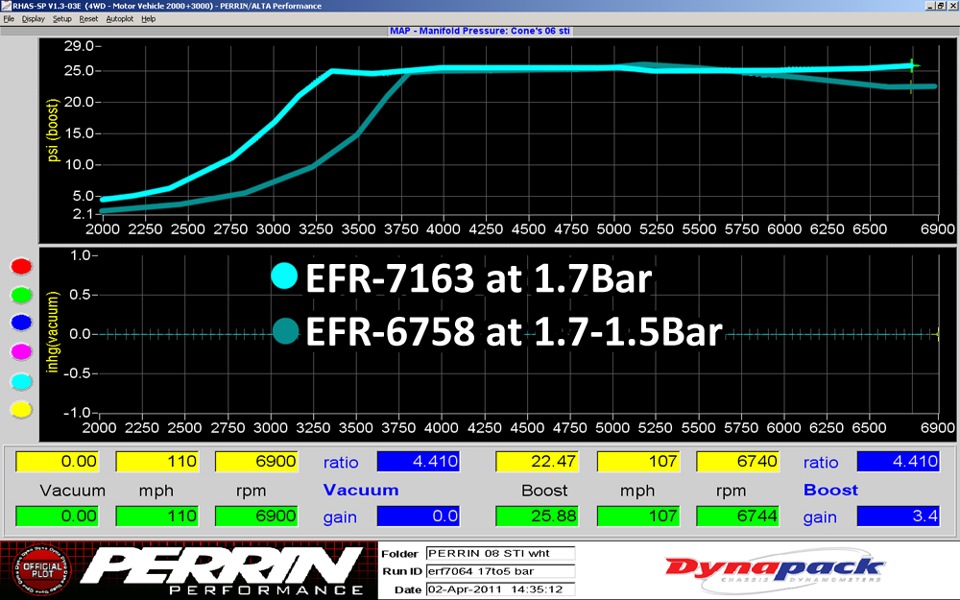

Ну и как же ты обьяснишь самый первый график где маленький борг 6758 дуется позднее чем той-же серии борг 7163? все это попахивает агрессивной рекламой со стороны продавцов этих турбин.
Я также загорелся и начал копать глубже. Настройщик мне говорит — разницы никакой между GTX и EFR. это физика и эти турбины идентичны по параметрам. (если конечно сравнивать аналогичные турбы с одинаковыми A/R ) Просто по сети пошла какая то дикая дрочка на их тему с фантастическими графиками.

по факту 7163 дуется на 500 оборотов позже аналогичной конфигурации на 6758, но при этом 7163 легко держит 2 бара до 7200 (отсечка) в отличии от 6758 который сдувается после 6000

Воздуха дует одинаково, но на 500 об/мин раньше.

никаких различий не будет. через нас постоянно проходят проекты на гарях и ефрах. И признаю честно, гарету отдают чаще предпочтения
Интересно почему сравнили gt c 63ar, a gtx c 82ar. Или gtx 3076 только с таким идет?
ну варианта два:
1 — такие были
2 — специально :)
на GTX доступен так же хаузинг с АР 0.64 — но как показала практика раздув около 400 оборотов всего раньше а на верху он затычный для 30ки
