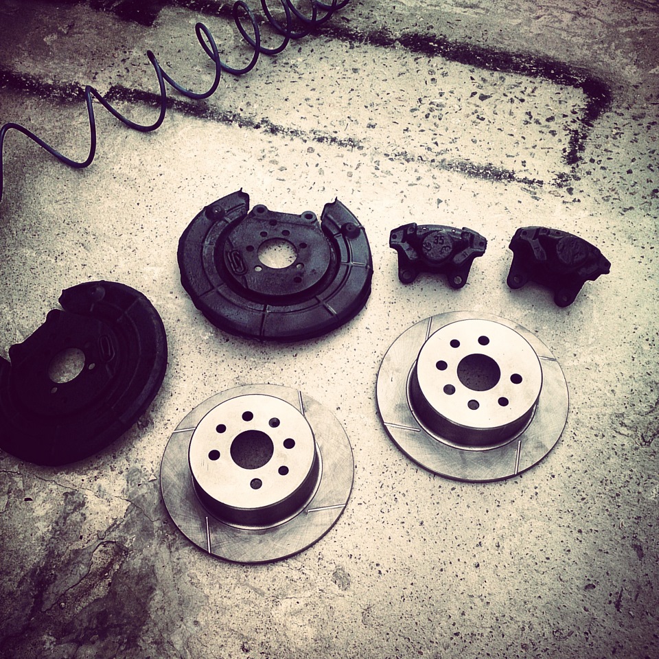

В продолжение записи Передние тормоза 280мм.,сегодня речь пойдет об установке ЗДТ.

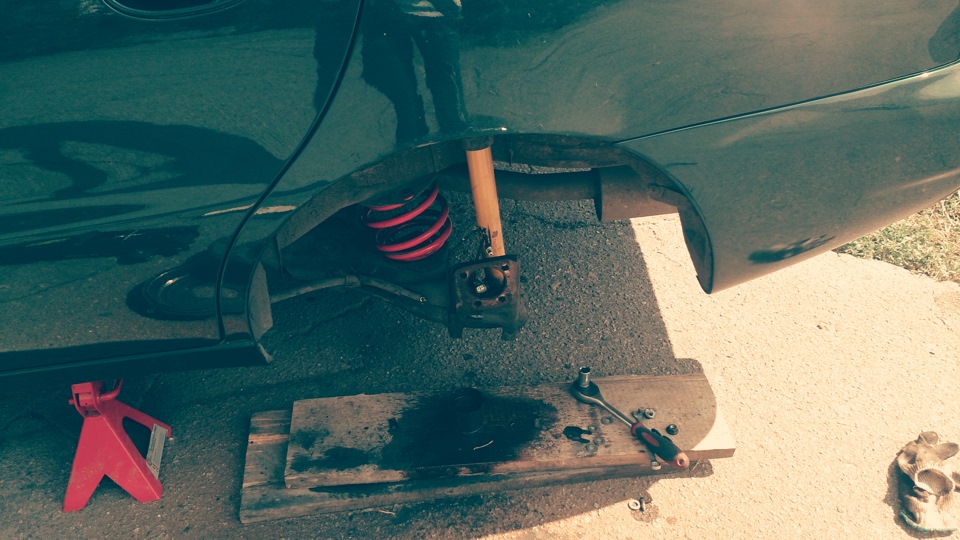

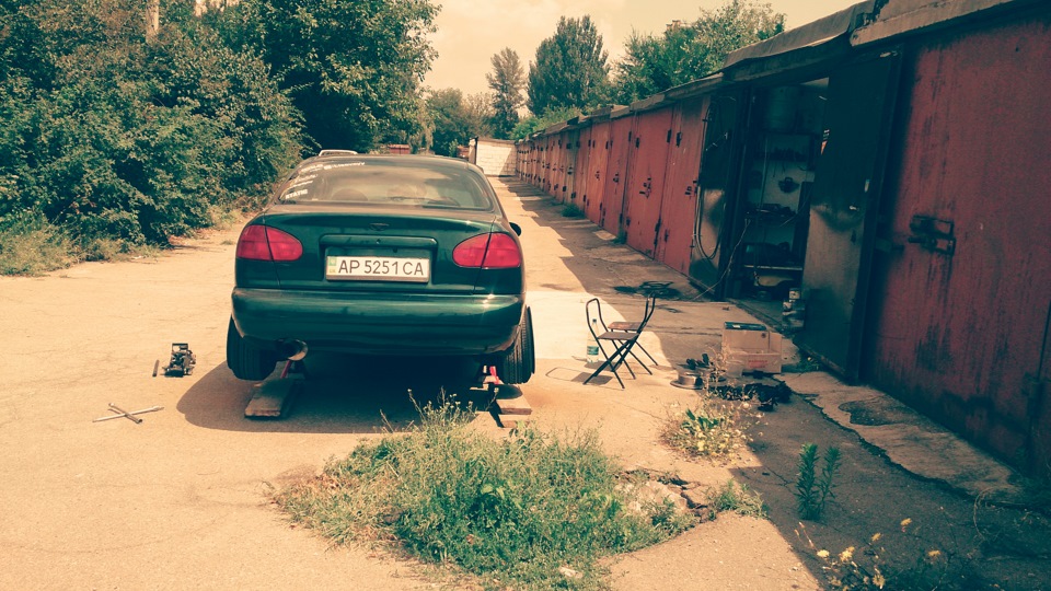

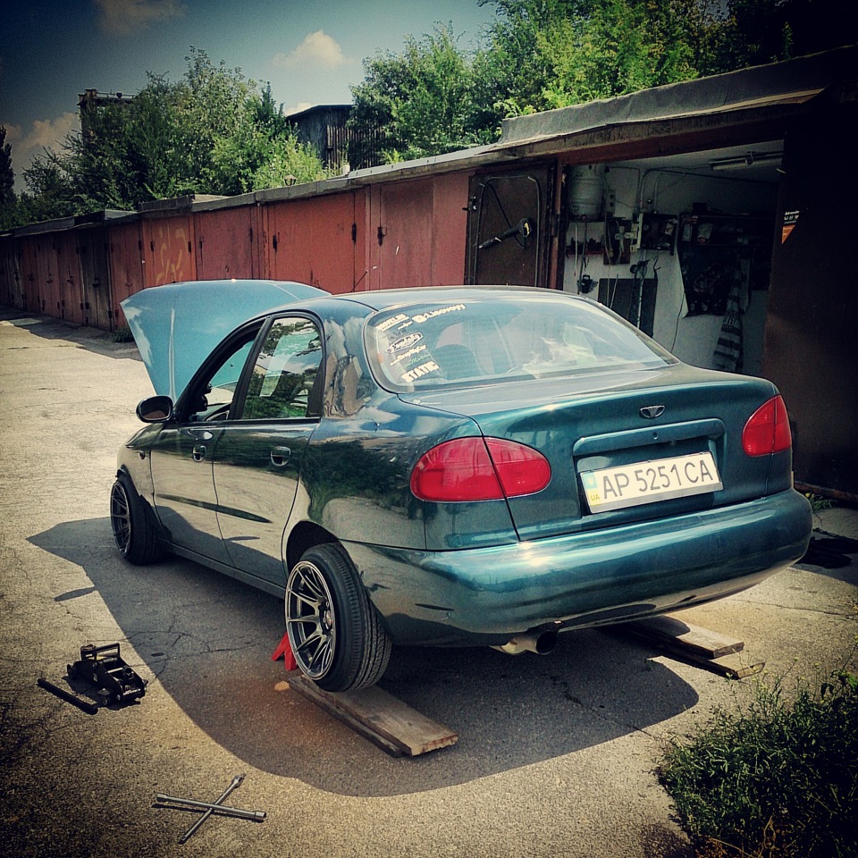

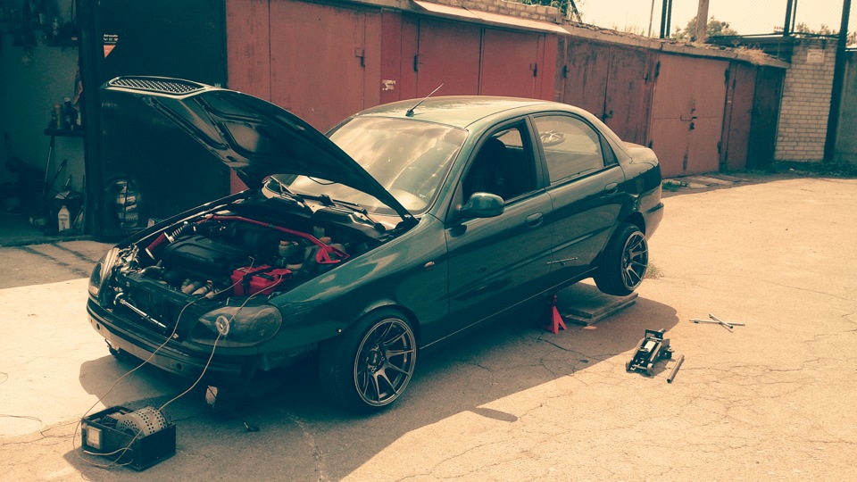

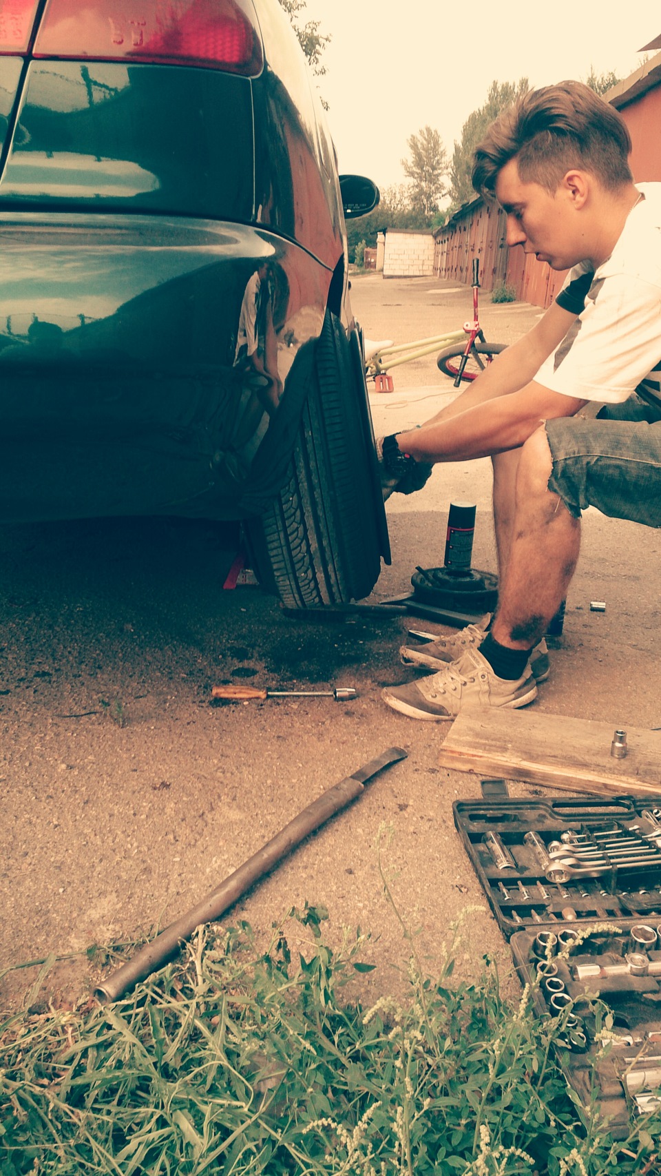

С помощью досок поднимаем авто на домкрат.
В моем случае снимаем передний бампер, потому что он лопнет, если так сильно поднять зад.

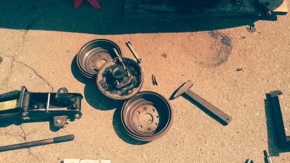

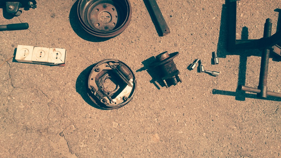

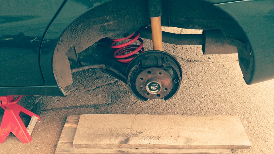

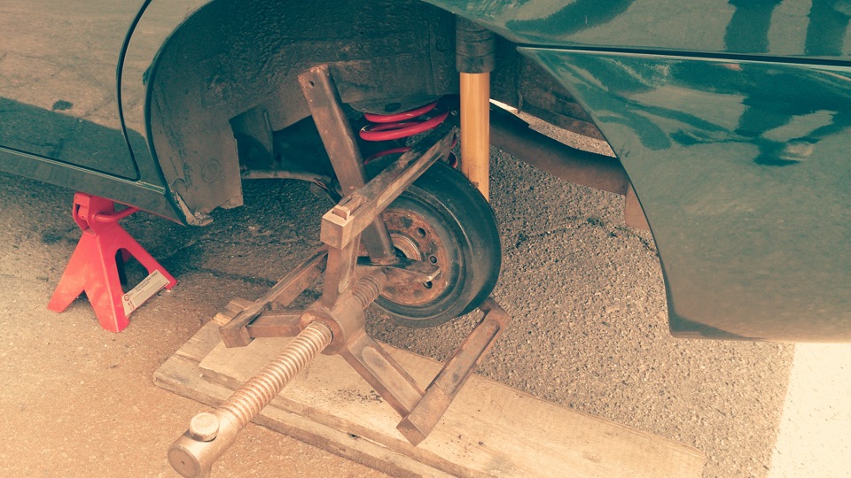

Имеем стандартный барабан Ланос 1.6.
В отличие от Ланосов 1.5. и т.д. тут уже стоит ступица не разборная, именно такая нам и нужна для установки ЗДТ.

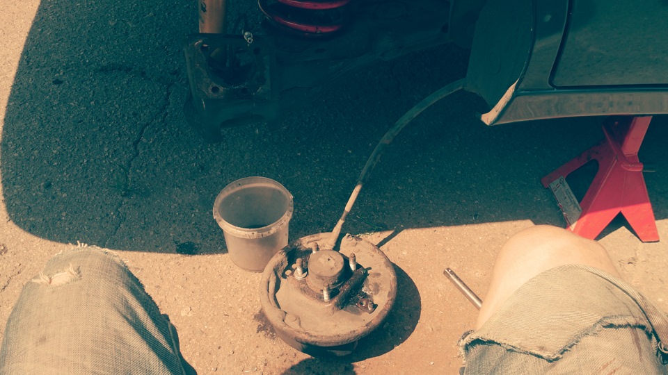

Съемником сдергиваем барабан, предварительно открутив центровочный болт.

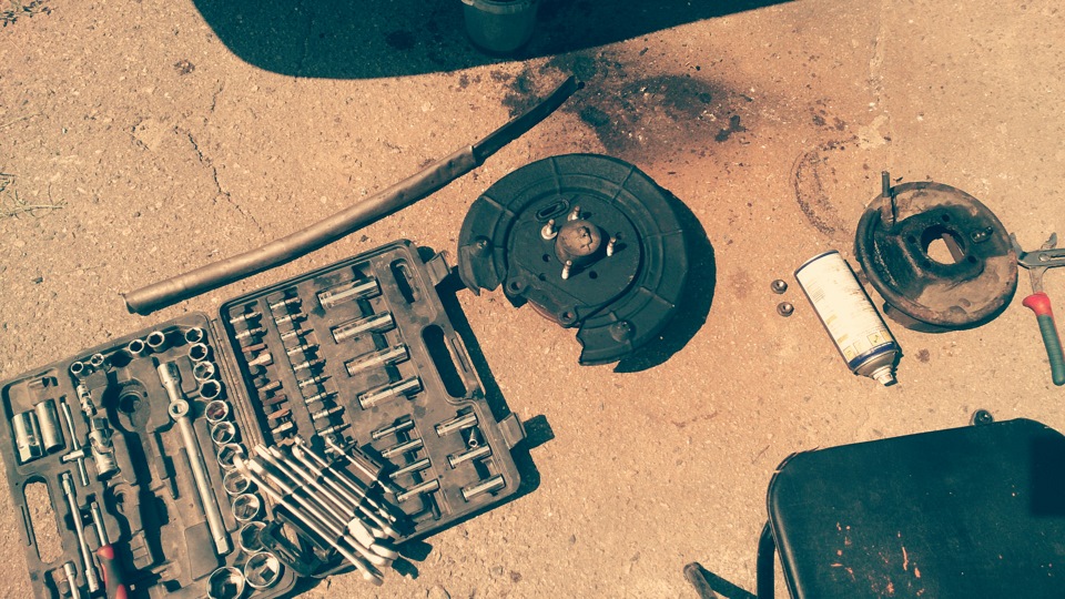

Откручиваем ступицу.
Трос я решил обрезать)
Все, разобрали.

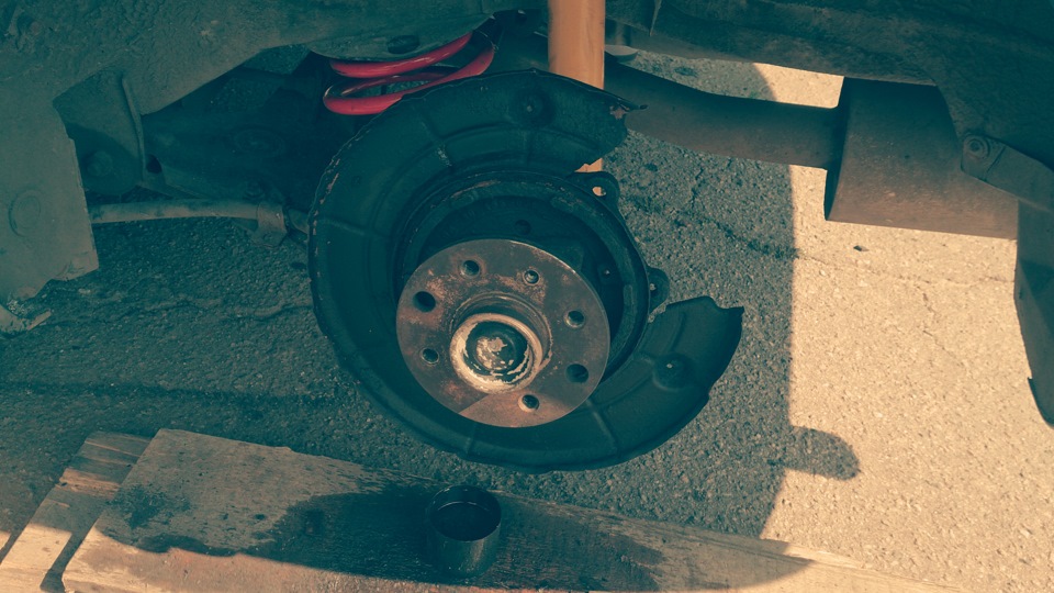

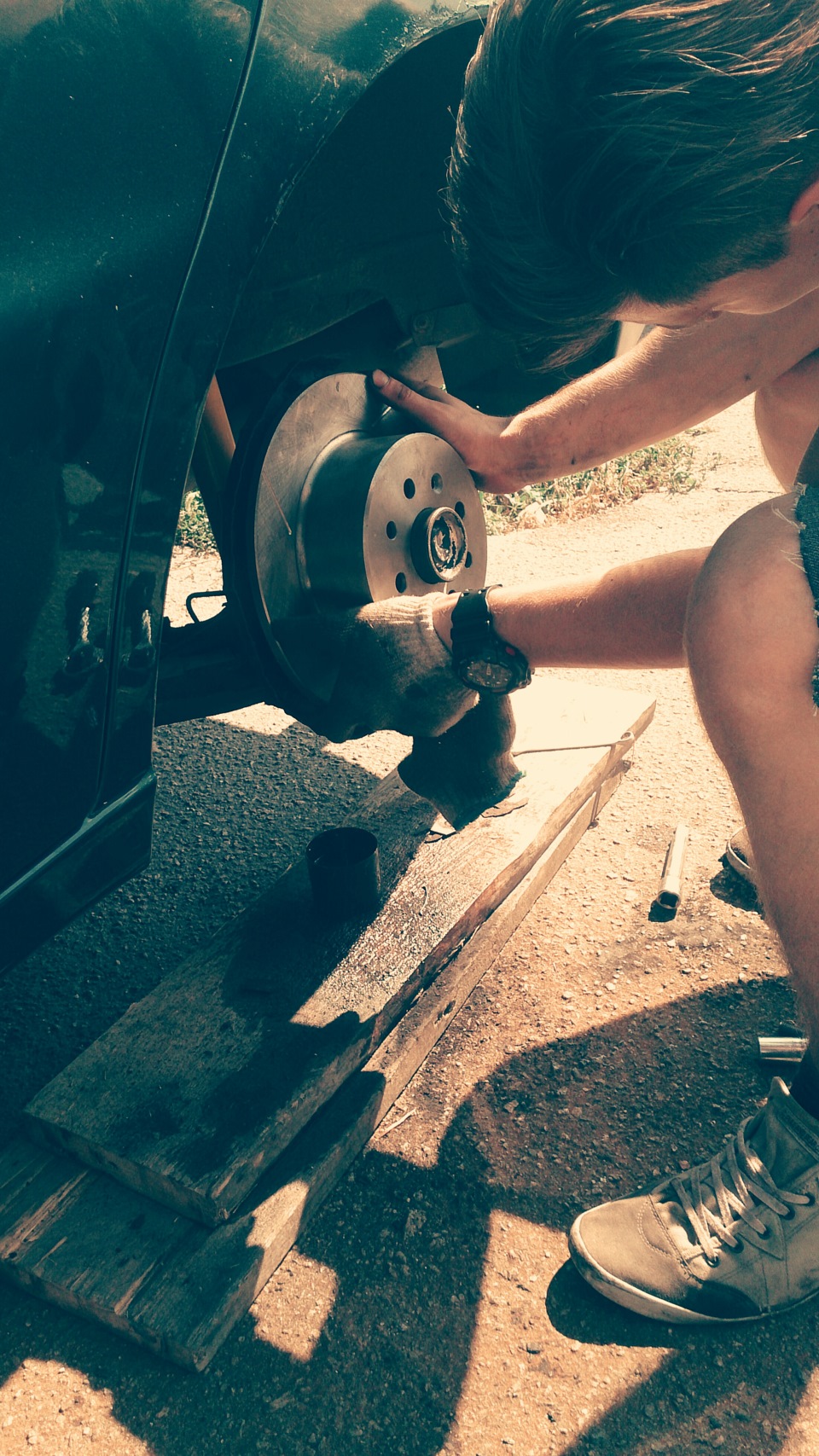

Далее извлекаем саму ступицу, выбивая ее через шпильки.
Ставим план шайбу и в моем случае я добавил еще шайб, чтоб увеличить развал.
Устанавливаем это дело на балку.

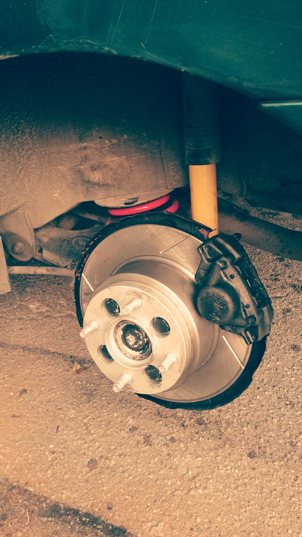

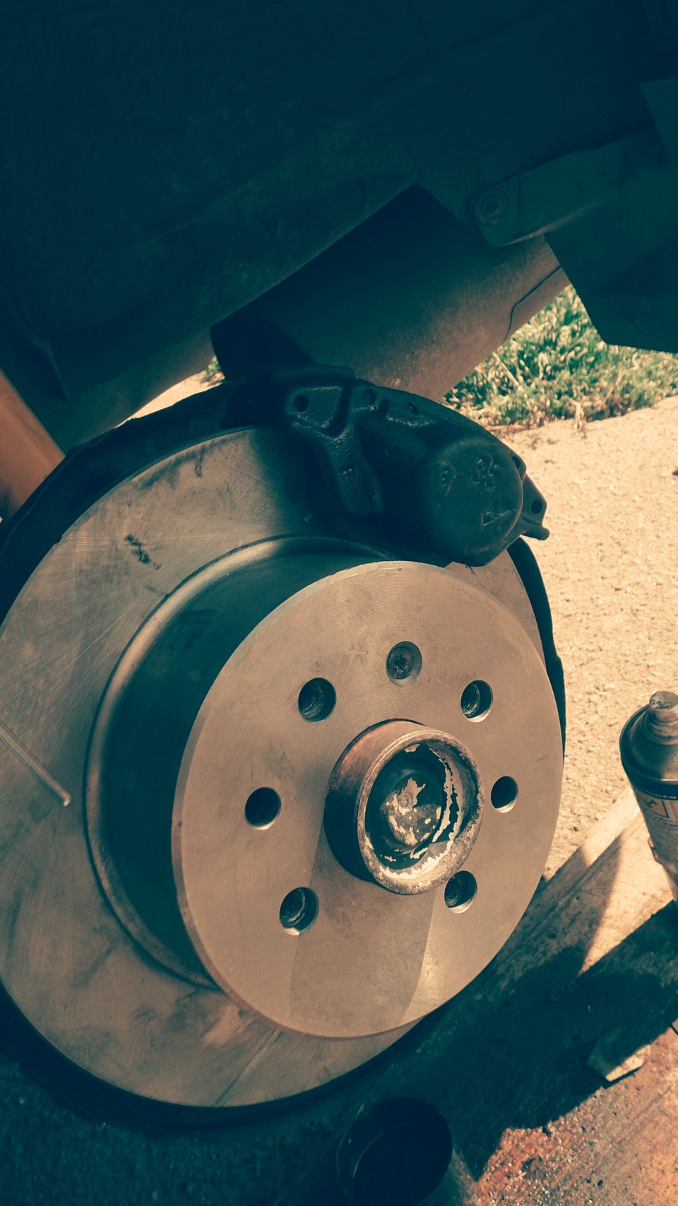

Ставим тормозной диск и закручиваем центровочный болт.
Устанавливаем суппорт и прикручиваем тормозную трубку.

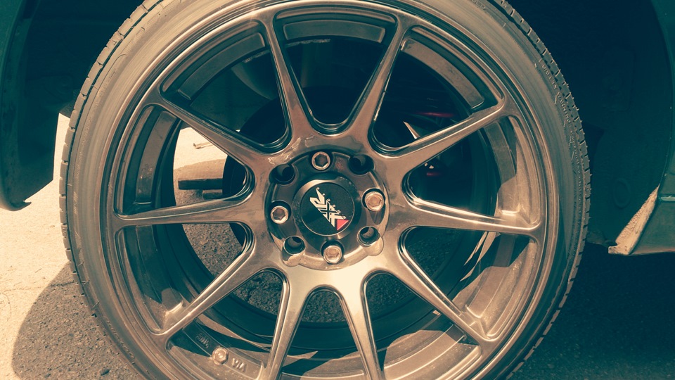

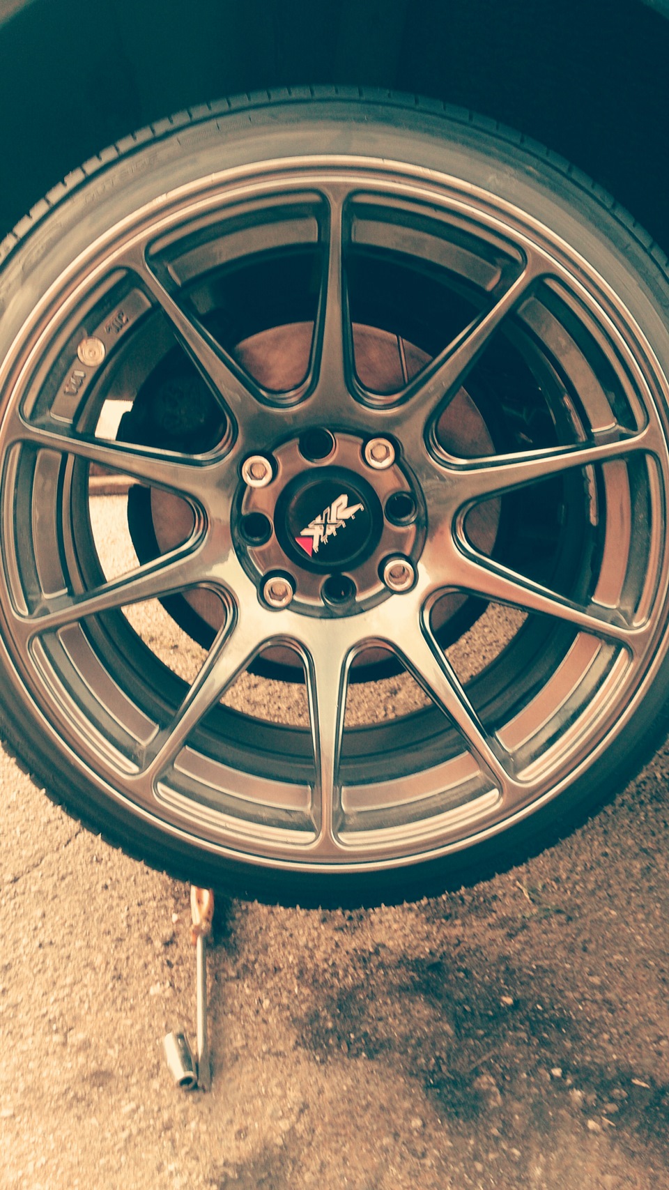

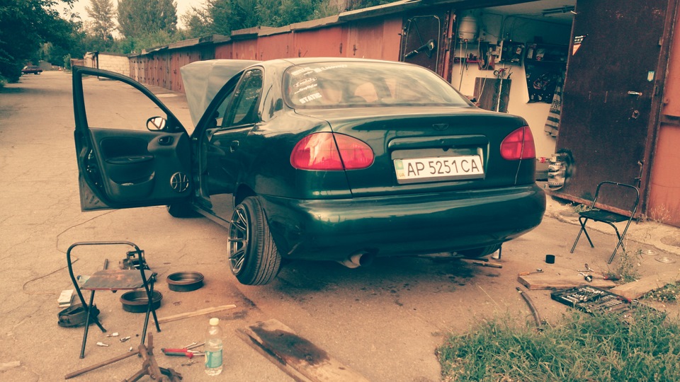

ЗДТ нам добавляют около 1см вылета на каждом колесе. Плюс к этому ставим еще 2см проставки.
Прокачиваем тормоза и ставим колесо.
Все, готово.
Снимаем машину с подставок.

Как я понял, надо только ступицу от ланоса 1.6 и все?
Ну да, и сами тормоза)

а от чего эти суппорта ?))
Привет.подскажи диски тоже с астры г ?и если вкурсе какие доп детали надо будит на мой 1.5?
система ЗДТ с Вектри Б, в астре другая конструкция, если от астри, то все механизми нужни, + троса +втулки для них и переходние шланги, старт всего от 2500 грн не меньше

З чого 296-й диск на фотці? І який диск колісний — 16-ка?
Диск вектра б І500 сточений с 304 до 296 мм на супорт Омега Б 3,0
В 16-ку диск така схема влазить? Супорт від Омеги стає болт-он, чи через проставки?
даже в 15 залазить, да, болт он но нада подложить шайбу под супорт
А для чого точити диск від вектри? Диск від Омеги не підходить?
вилет диска інший
