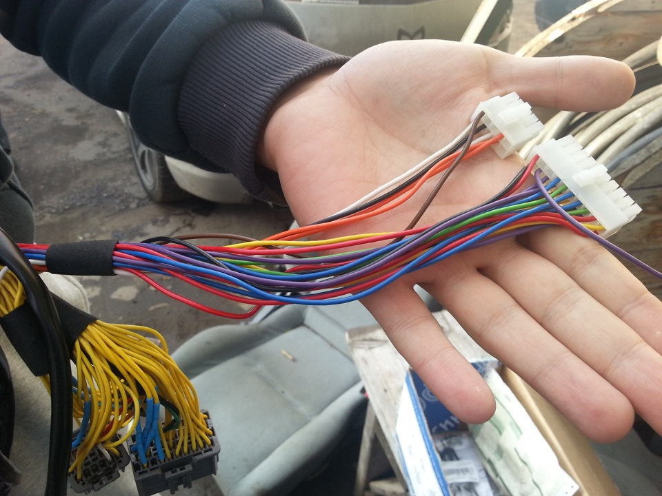

Теперь как все это ставлили.
Взяли переходную косу, Адрей (ака Vems) вплел в косу недостающую проводку для управления АКПП
+ дополнительную проводку для Атеки
и сама Атека
Фактически это полноценный суб компьютер, который отвечал за дроссель и естественно холостой ход.

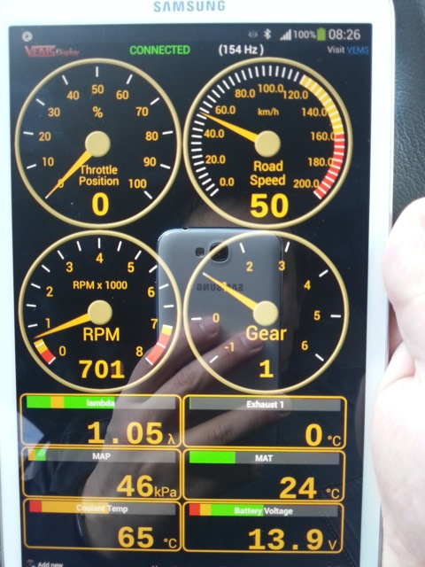

Что еще меня приятно удивило, это то что Vems можно логировать на обычный планшет под андройдом (к сожалению прога была не допилена до идеала) + естественно все управляется в режиме реального времени.

1. Автомат подключали неверно, управления 4мя соленойдами отлично работает и щелкает передачи по 0.4 сек.
2. Секвенталы тоже неверно подключали, т.к. при воссоздании родной схемы на вемсе, красивая ступенька по бусту, лоад не прыгает.
3. Детон да, настройка только ушами и с геммором, но она хотя бы есть, многие другие мозги так и живут с "попугаями"))
