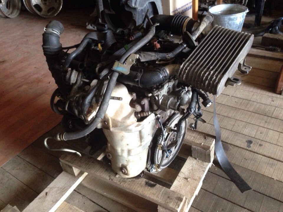

А теперь немного о долгожданном вскрытии первого мотора, нак отором ппроездил лично я 60 000 км, до меня еще свыше 150 000 (при том, что в Японии он отбегал 110 000км!)
Сразу отмечу — мотор работал! Хоть и не идеально, но исправно и не подводил! Расход убивал о потухшей лямбды, турбина впихивала на оборотах масло в топку… Всё лечить — сопроставимо с покупкой контракта. Контракт нашли во Владе, в хорошем состоянии, полный комплект, чистый, приятный на вид и еще и щуп металл (!). Поставили в сервисе, за который я ручаюсь и доверяю спецам (ну и это мой клиент к тому же).

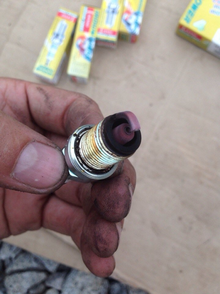

Поэтому мотор свежий ездит и радует меня динамикой. Залил туда еще из остатков — 8100 X lite 0w30 с ester'ами в составе. Свечи поменял на DENSO IK22, почистил дроссель, еще надо будет хорошенько отмыть его разок, а то он прям очень грязен…

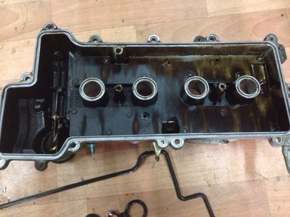

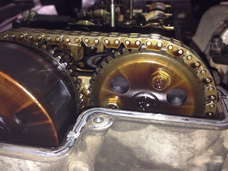

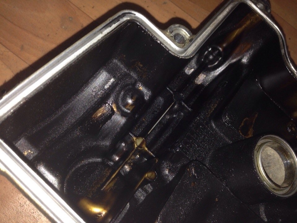

Итак! Теперь о насущном. Мотор в сборе доставили к другу в бокс, Там я снял всё навесное (ПРОДАЕТСЯ КСТАТИ! ДА ДА ДА! ЗВОНИ ПИШИ)))) И потом началось — вскрыв бошку увидел картину — "моем моем трубочиста, да вот тока отмыть не успеваем"… Я понял, почему мотор так тихо работал в авто, когда я его покупал… и почему после Motul он начал работать громче… Везде следы от большого слоя нагара и отложений. Причем заметно, что всё же Motul долго пытается отчистить клапанную крышку изнутри. Очень порадовало, что все (!) рабочие соединения и узлы в чистоте. На распредвалах еще есть чутка, но эт не существенно — отмыто самое важное — рабочие поверхности.

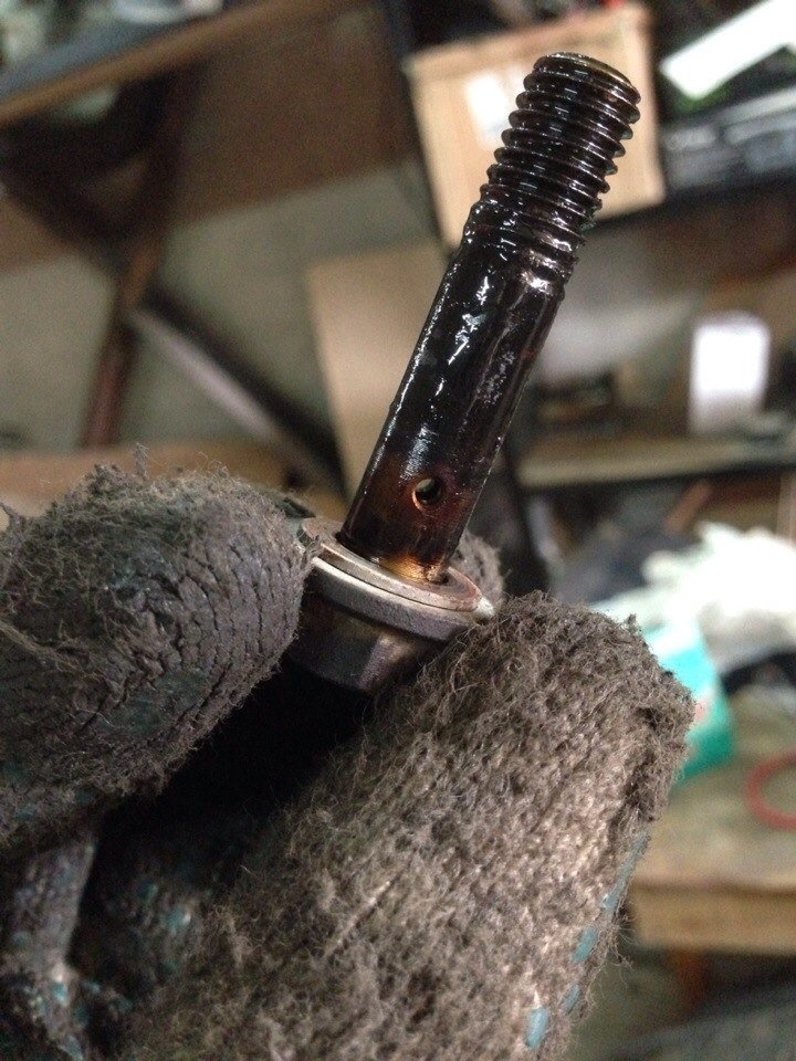

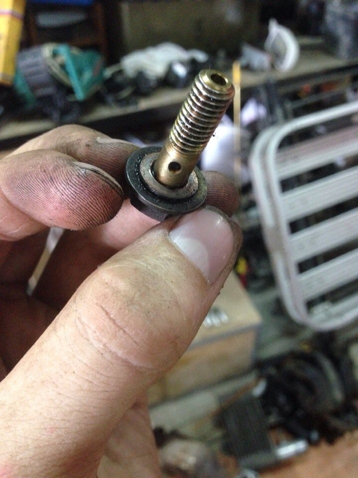

Далее могу отметить факт изначального использования (или продолжительного использования) некачественных масел, причем очень хитро и уместно — выкрутил верхний болт маслоподачи. Особенность вот в чем — болт заходит резьбой в турбину так, что его отверстия, через которые в турбину попадает масло, остаются всегда в контакте с маслом. А сама нижняя часть болта (где резьба) лишь на первых этапах самого первого запуска двигателя получает масло и как в тупике — остается там. На фото видно.
Нижняя часть маслоподачи турбины — наоборот — полностью вся в контакте с маслом. разница состояния очевидна.
Еще хочу отметить, что в клапанной крышке налет примерно равномерный (каламбур =) ) что то криминального нет. При очень продолжительном пробеге мотора — это я считаю нормой.

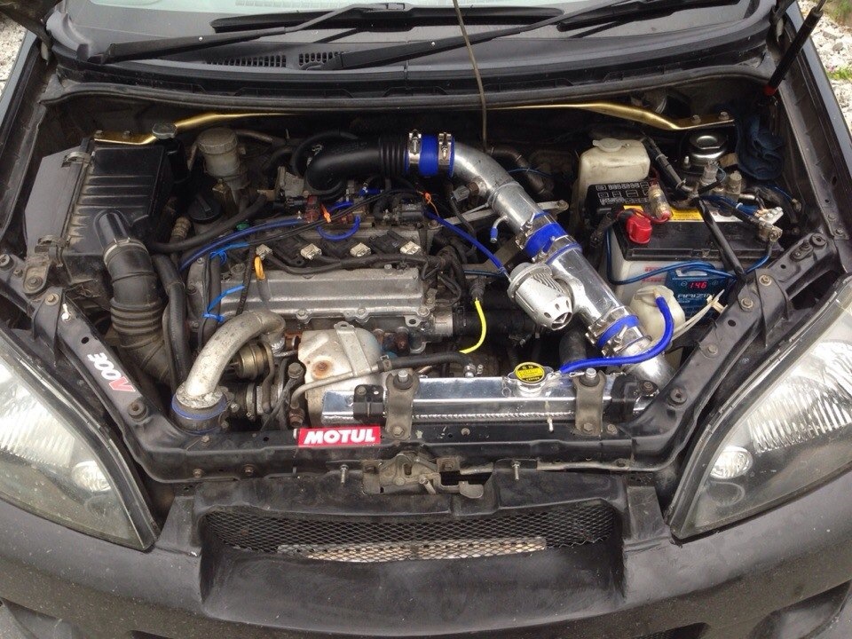

P.S. — фото нынешнего состояния подкапотного:

Ик неплохие свечи, но я в следующий раз возьму ВК серию)
А почему у тебя нагар на свечах красный, ты где заправляешься?))
Жека, это свечи с контракта… )
Ужс, бенз какашка((((
япония радует))
Что и удивительно)))
Костяныч, так всё же почему выбрал свечи ИК-серию, а не ВК?
Наверно и по цене ориентировался и по качеству. Мне пока большего не нужно. Как буст появится, подумаю))

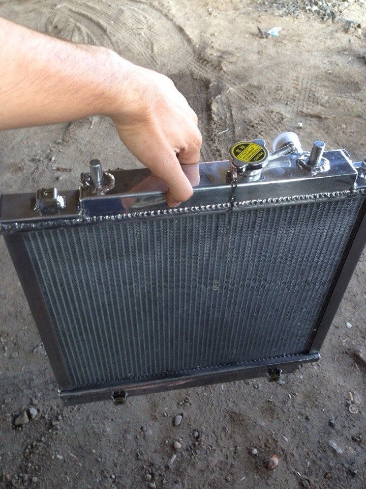

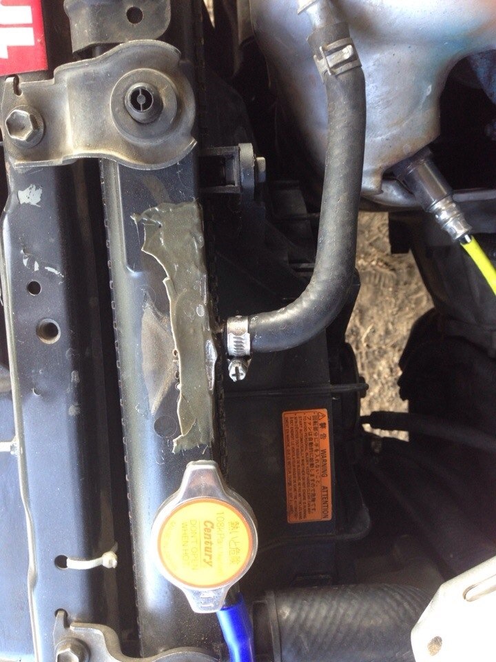

радиатор с ajs юэрвишный который?
Это не ajs. Это Китай с форума))

Поздравляю с обновкой)) По поводу радиатора, Кость, у меня встал без проблем вообще: без подпилов и подрезов (сам в акуе). Покупал в АДЖИЭС. Единственное только на 3 болта поставил вентилятор) Но держится крепко
Я поначалу психанул, потом еле поставил, но зато надежно)

А почему 22 свечи а не 24?)вроде как кило они лучше держат.
честно говоря я не так часто на кило то и езжу. В городе мне изрядных ускорений хватает и до 1 бара. Как поставлю буст и манжу — сменим тип свечей. Пока так))
