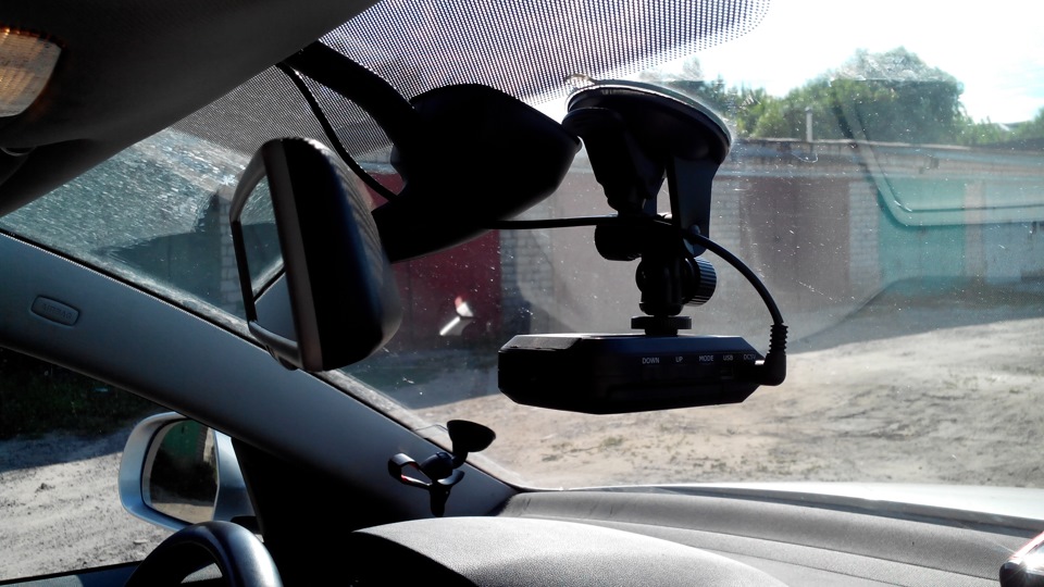

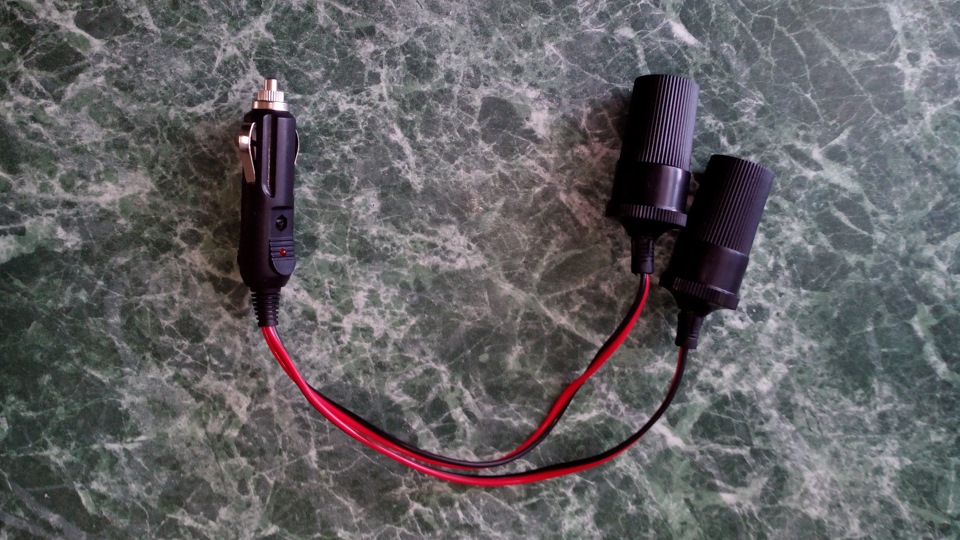

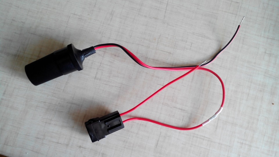

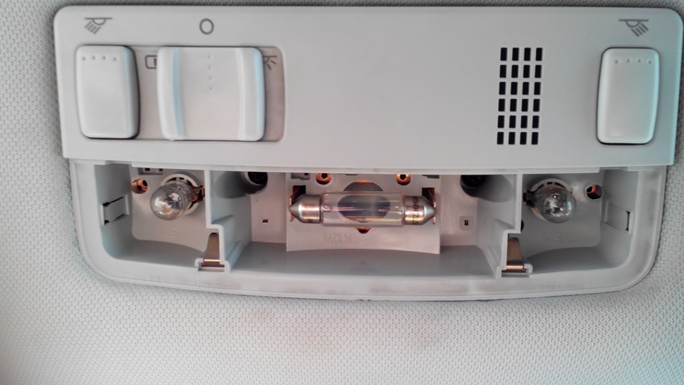

Достали меня висящие провода от питания видеорегистратора и радар-детектора.
Решил все это дело спрятать. Питание на видеорегистратор берем от плафона освещения, питание радар-детектора берем с блока предохранителей.

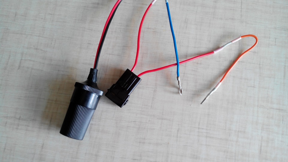

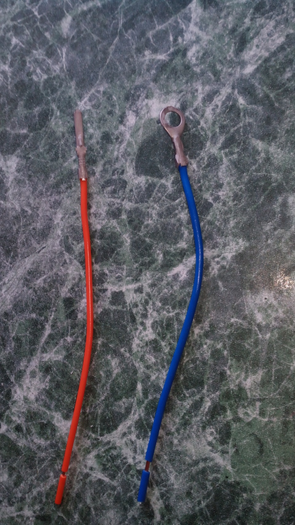

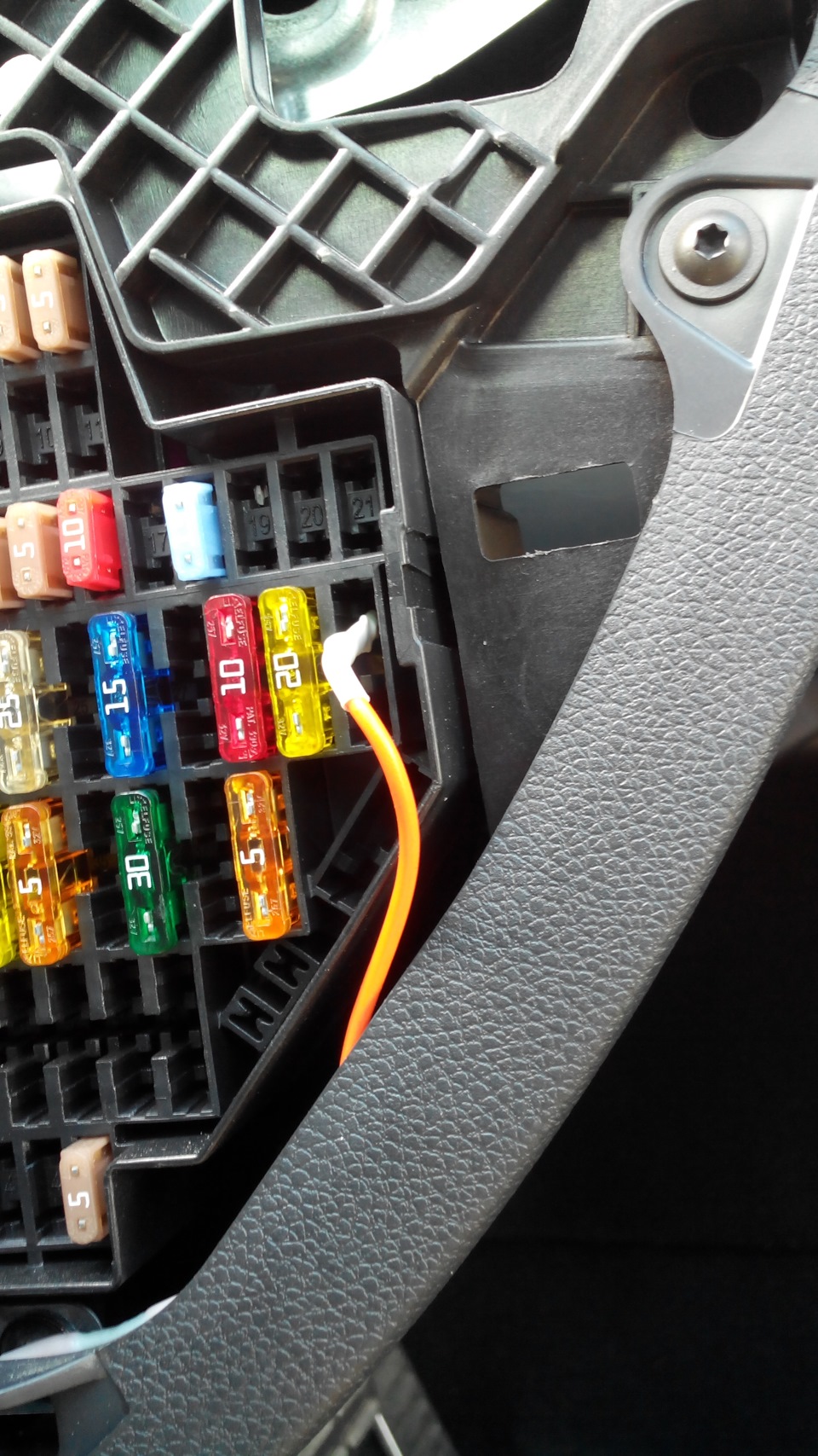

Что для этого нужно:

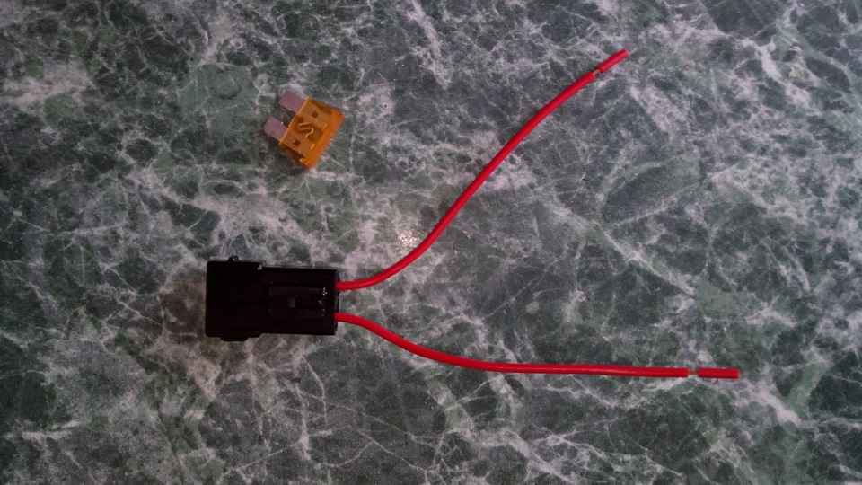

1. Две розетки
2. Флажковый предохранитель
3. Клемы для подключения массы и плюса.
Аккуратно спаиваем это дело и получаем два варианта:
Вариант для плафона:
Вариант для блока предохранителей:

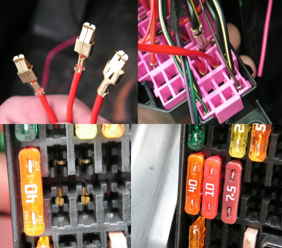

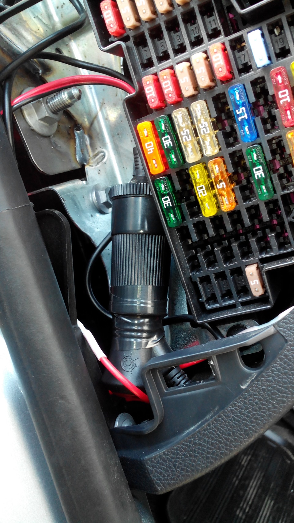

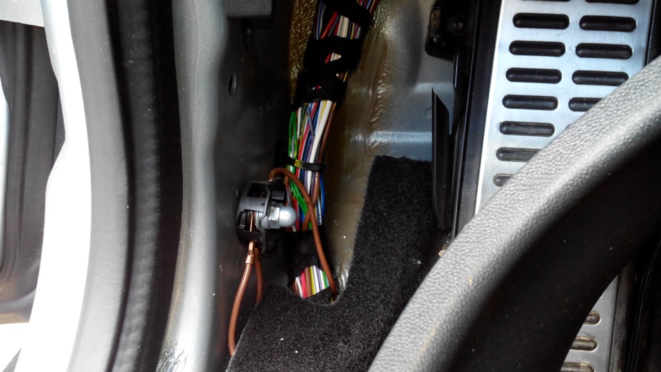

Подключение радар-детектора:
Массу вешаем на болт у левой ноги водителя:
Плюс берем с блока предохранителей, место 31 отлично подходит.
Все подсоединяем, прокладываем кабель и аккуратно укладываем на место:
Результат:

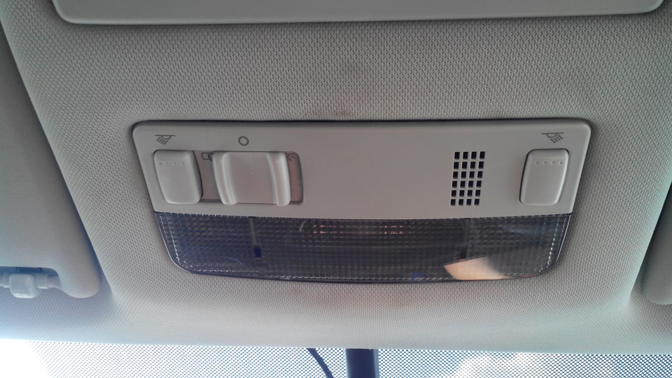

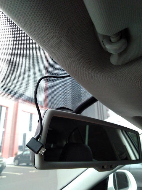

Подключение видеорегистратора

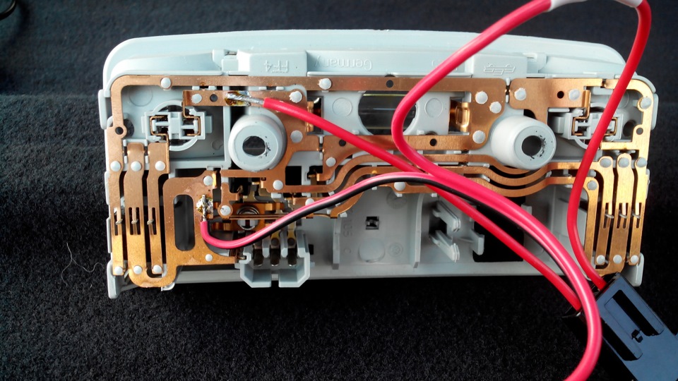

Снимаем стеклышко с плафона:
Откручиваем два шурупчика и вынимаем плафон:
Припаиваем провода к нужным местам:

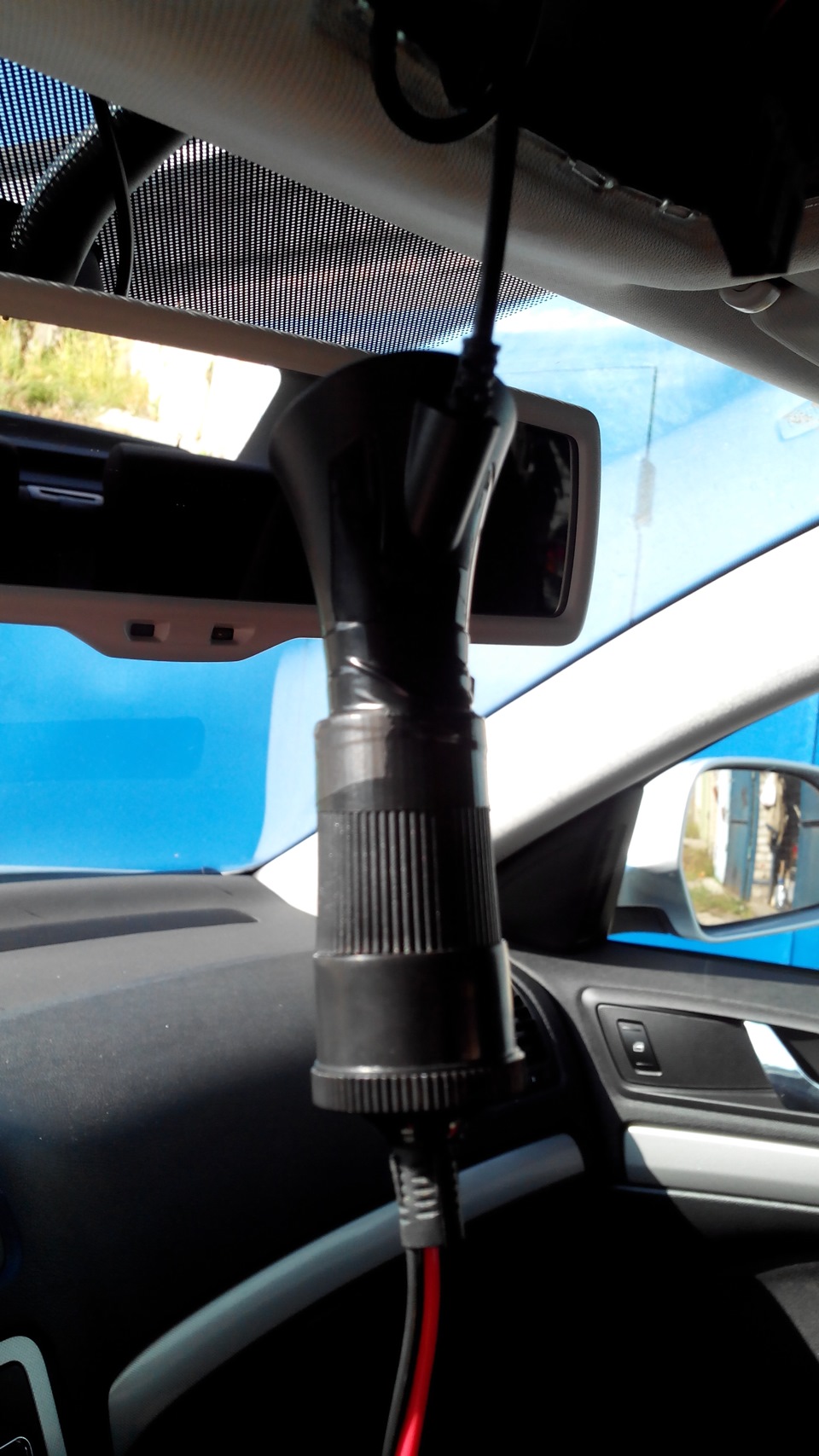

Собираем розетку и питание видеорегистратора:

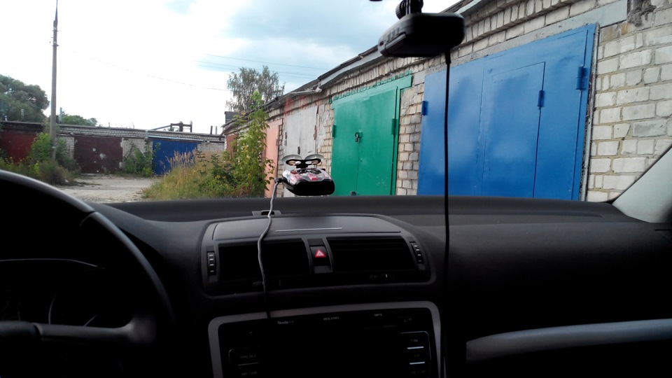

Аккуратно убираем все, собираем плафон в обратной последовательности и получаем готовый результат.
Очень доволен результатом, теперь все как положено))))

Приветствую, собираюсь по твоему отчету так же всё подключить. Напиши что переделал и почему, далее в бж не нашёл

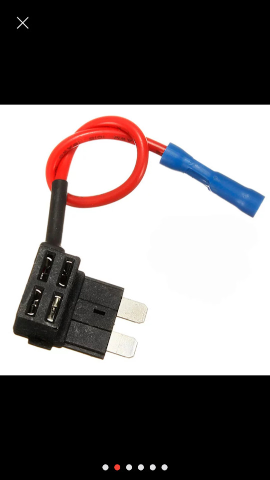

Приветы. Ничего не переделывал. Единственное я бы купил пины и поставил нормально предохранитель
Ты вот про эту штуковину?
Нет. Я про ваговский пин. Вставляется в свободное место. Туда именно куда вставляют предохранитель. Ну и от него плясать дальше.

Красава) А я радар-детектор сверху рядом с зеркалом повесил, ну и питание на всё идёт от плафона.
Спасибо. Я сначала тоже так подумал, но потом решил не трогать и оставить как есть.
