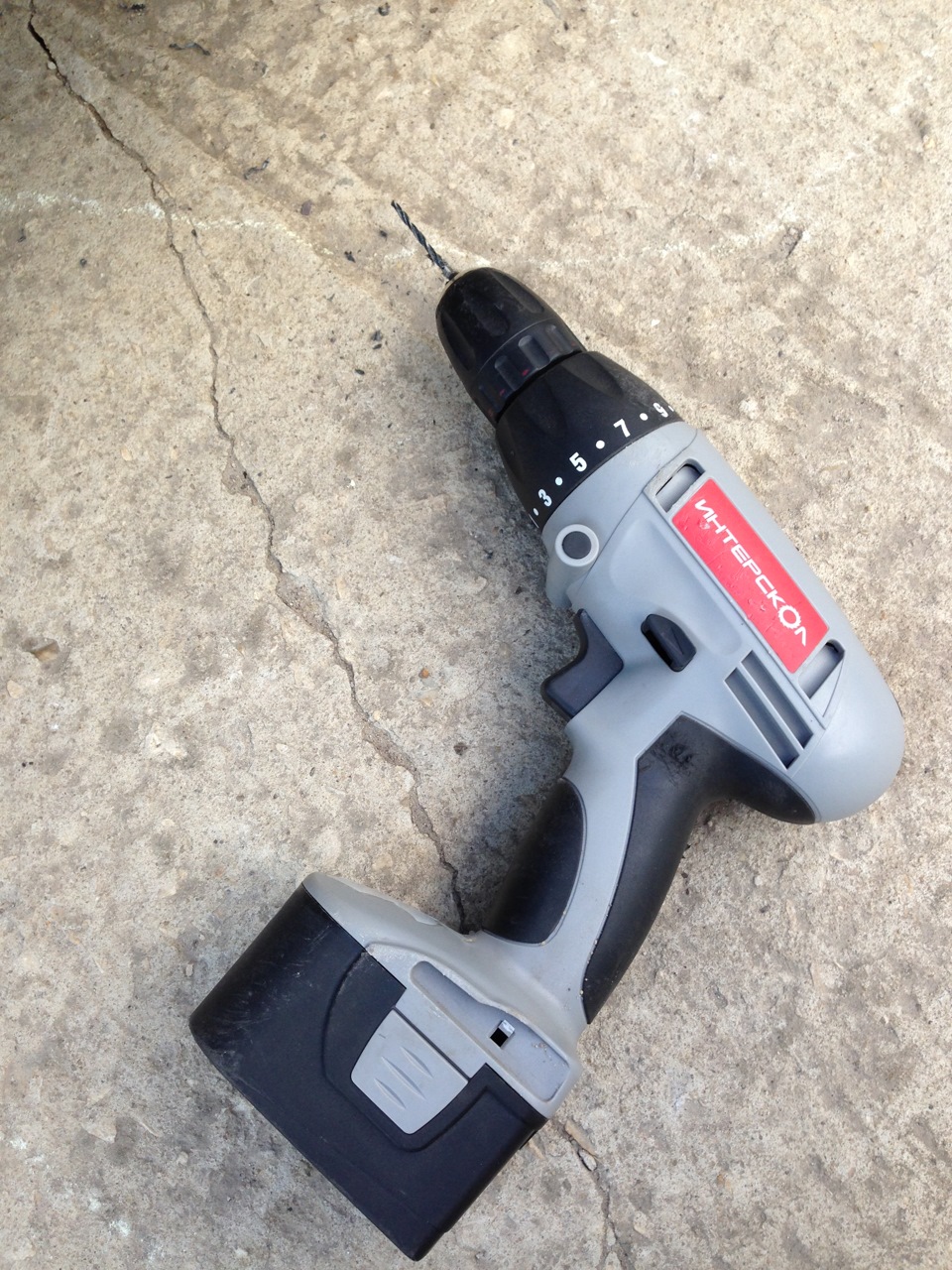

Для ремонта заднего бампера понадобилось:
Стяжка маленькая 3 шт.
Стяжка побольше 2 шт.

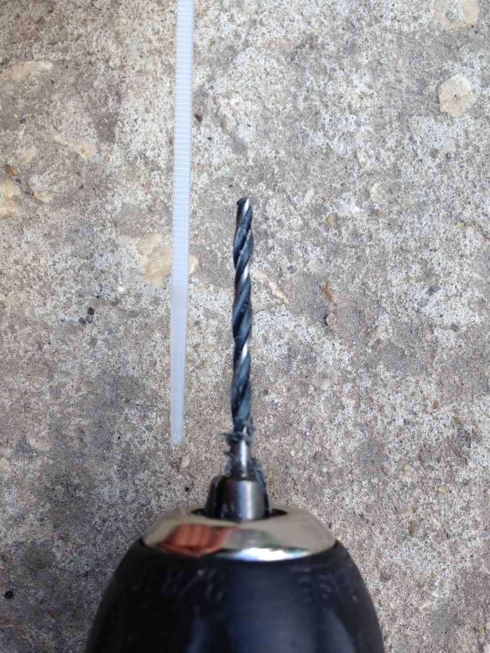

Сверло 3 мм. 1 шт.
Шуруповерт
Кусачки
Диаметр сверла должен быть не сильно меньше ширины стяжки:

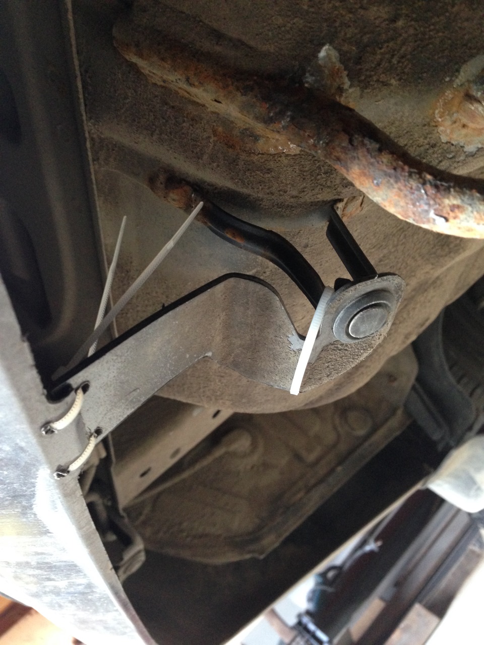

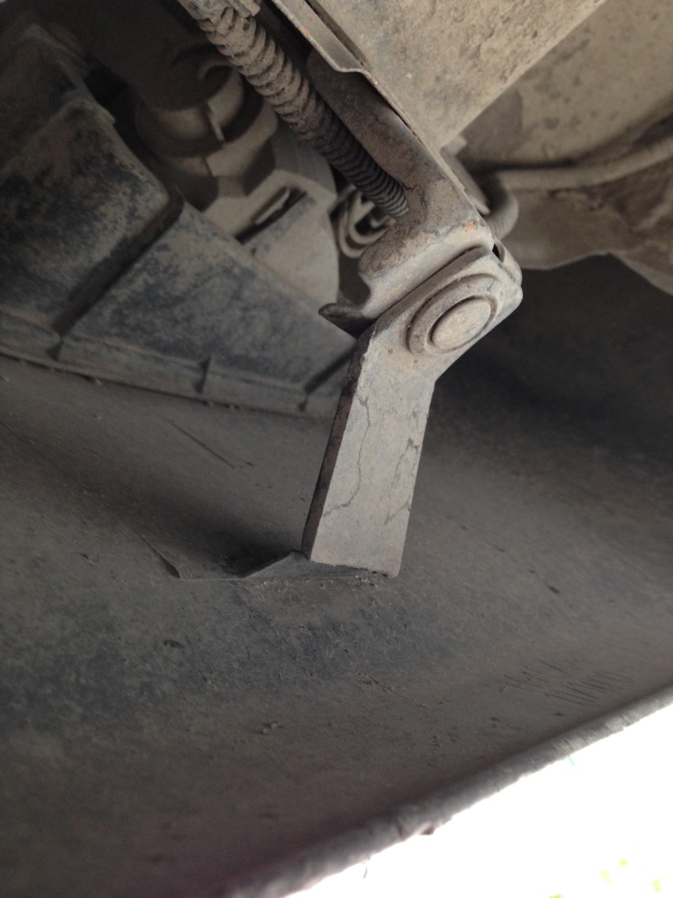

Итак, залез под машину без ямы, было уютно и комфортно) И наблюдалась вот такая картина:
Оказалось, что оторвалось не одно крепление, а два, левое и центральное, а правое было цело.

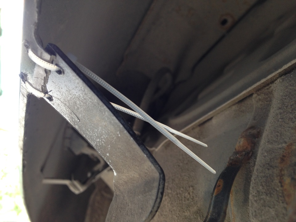

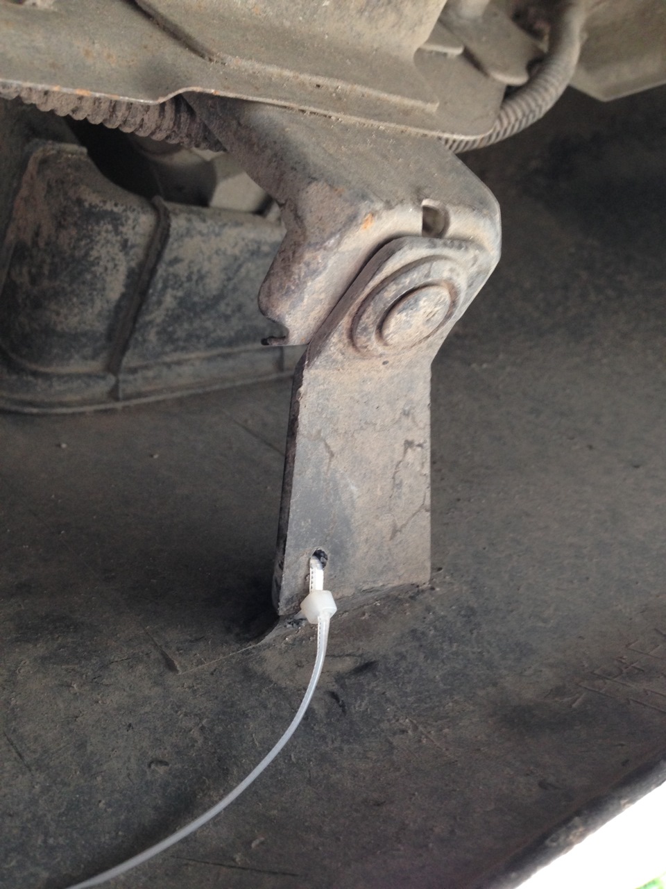

Высверливаем 6 отверстий и сажаем крепления на стяжки:

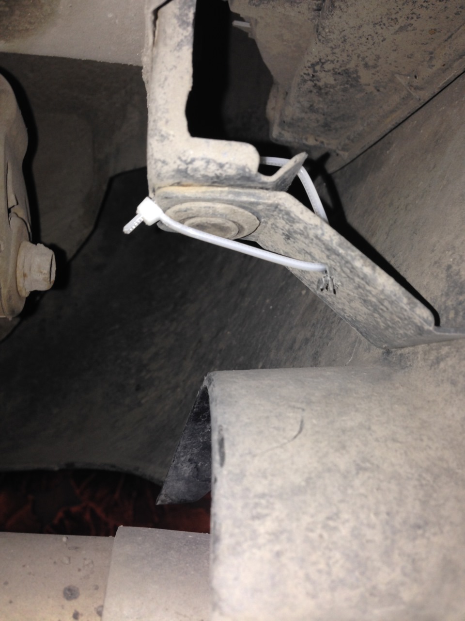

Отремонтировав крепления, заметил, что бампер все равно не закреплен толком. Оказалось, что клипса разболталась. Очень уж лень было ковырять их и покупать новые, поэтому посадил на стяжки побольше:
Итого, получил надежно закрепленный бампер. Мелкий ремонт, а душу радует, что всё пучком)
