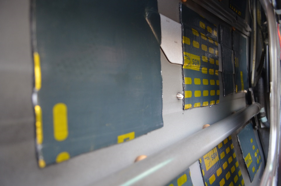

После демонтажа видим следующую картину.

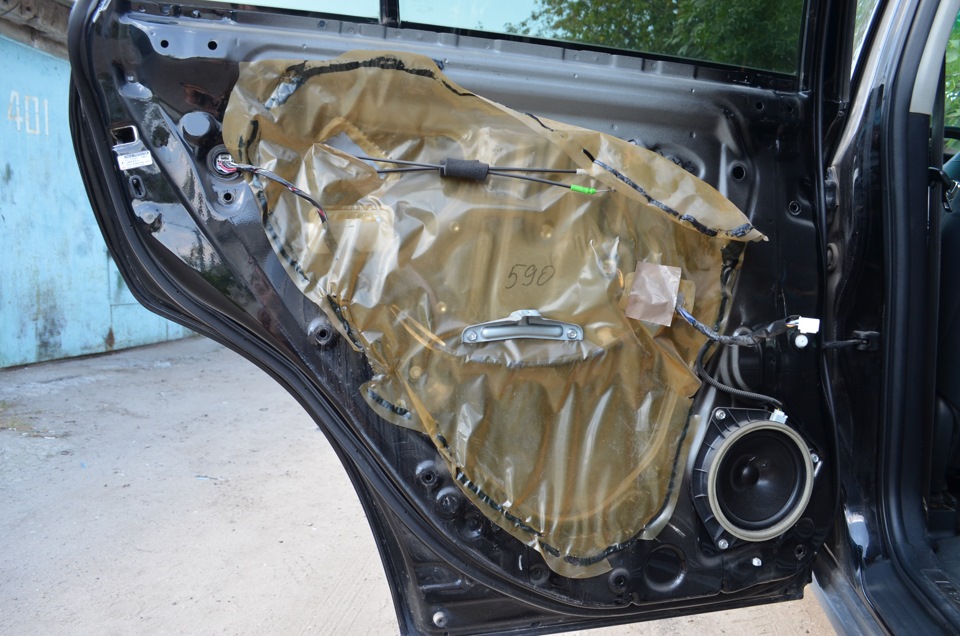

Монтажные проемы закрыты полиэтиленовой пленкой с тонким поролоном (заводская шумоизоляция между прочим). Задача этой пленки — защита салона автомобиля от воды и пыли. Как видно, ни с тем, ни с другим она не справляется, т.к. нет должного прилегания по периметру. Все в пыли и грязных подтеках.
Однако она пригодится. Для того чтобы ее не порвать, оттягивая в сторону, герметик необходимо аккуратно срезать канцелярским ножом.
Прежде чем что-либо клеить, необходимо обезжирить поверхность. Я использовал бензин (галоша).
Толщина виброизоляции 4 мм. Квадратными кусками клеить очень удобно. Эффект превзошел все ожидания.
После, тем же материалом, я заклеил монтажные "окна", а более тонким все неиспользуемые отверстия. Также я снял с проводки всю похабно намотанную изоленту и непонятную шелуху и замотал все матерчатой изолентой tesa (51608). По указанному артикулу бьется изолента VAG, но другого номера для заказа я не нашел.
Цель ясна — защита от пыли и воды, и что не мало важно, создание хорошего объема для громкоговорителей, ведь именно они (динамики передних дверей) отвечают за низкие частоты в аудиосистеме RX.

Собственно возвращаюсь к полиэтиленовой пленке. Я снял с нее поролон, отмыл с обеих сторон и вернул на свое законное место. А затем вырезал по месту и приклеил нормальный шумопоглощающий материал.
Новой задачей пакетика было удержание шумоизоляции. При необходимости, его так же легко можно срезать.
Многие заклеивают "шумкой" ВСЕ. Как залезть после этого в дверь непонятно…

Кусками клеить гораздо удобнее, на эффективности не отражается. Материал от 3 мм.

Для того, чтобы можно было попасть внутрь двери безболезненно.
А дребезжать ей несчего. К тому же она прижимается к двери обшивкой.

Квадратами по всей площади
т.е.зазоров между вибропластом не оставлял?а то фотографии ввели в заблуждение, заранее спасибо за ответ!Завтра буду клеить двери по твоим фото!
Зазоры сантиметров по 5, вибра 4 мм, дверь сильно утяжелять не хотелось. На передние двери по полтора листа ушло.
