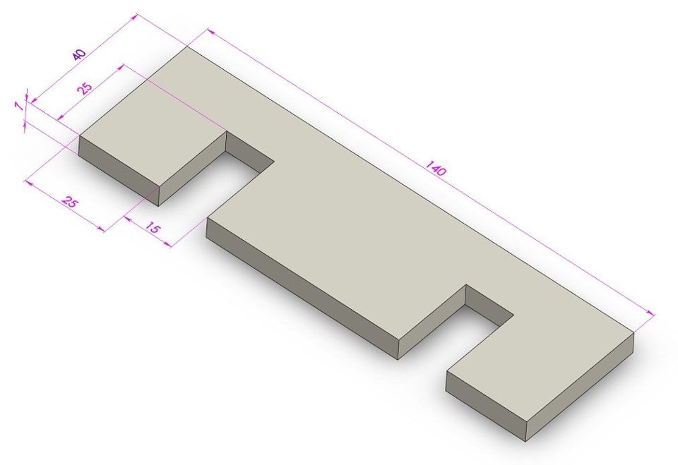

После проведения лифта подвески, на скорости +/- 20км/ч появилась вибрация из-за изменения положения заднего моста.
Чтобы избавиться от вибрации необходимо подложить пластину 7-8мм под раздатку, после чего необходимо подрезать подвесной подшипник на 8-10мм.
Делал по информации из вот этой темы, там же есть фотографии и описание процесса подрезки подвесного.
Чертеж пластины взял там же, на всякий случай выложу, дабы не искать.
Знакомые на производстве изготовили пластину по чертежу но толщиной 8мм (можно делать длиннее, место есть), загрунтовал и покрасил.
Откручиваем две гайки снизу на балке и домкратом поднимаем раздатку на высоту пластины. Вставляем пластину и закручиваем гайки с фиксатором резьбы.

Далее, болгаркой отрезал 10мм (больше не стоит, кардан на балку ляжет), отнес сварщику, он мне все это проварил. После чего зачистил, загрунтовал и покрасил.
Собираем в обратной последовательности, хотя можно и прошприцевать раз уж лежит удобно.
Итог — вибрация пропала.
Время — часов 5 учитывая поход к сварщику.
Цена — 300р за сварку.

Как изменилось положение заднего моста при лифте? Ты резину поставил больше?
Если ты про фразу "на скорости +/- 20км/ч появилась вибрация из-за изменения положения заднего моста", то да — положение изменилось из-за замены пружин. Жопа поднялась и угол между карданом и мостом поменялся. Для этого и резался подвесной подшипник и изготавливалась прокладка под раздатку, чтобы угол сделать нормальным.

Может я могу ошибаться но задний мост мы можем только поднять от земли колесами. Так что при лифте жопы пружинами у нас подымается только кузов. подвесной крепиться к кузову?
угу, только вот без замены пружин и амортов, колеса даже такого размера (а это чуть меньше 32") не встанут, точнее встанут, то будут тереть.
поэтому, чтобы поставить колеса большего размера, чем штатные, делают лифт подвески, что приводит к вышеуказанным проблемам.
чтобы поставить колеса 33" и большего размера уже придется делать бодилифт, что приносит довольно много гемора, ибо надо усилять места креплений.
