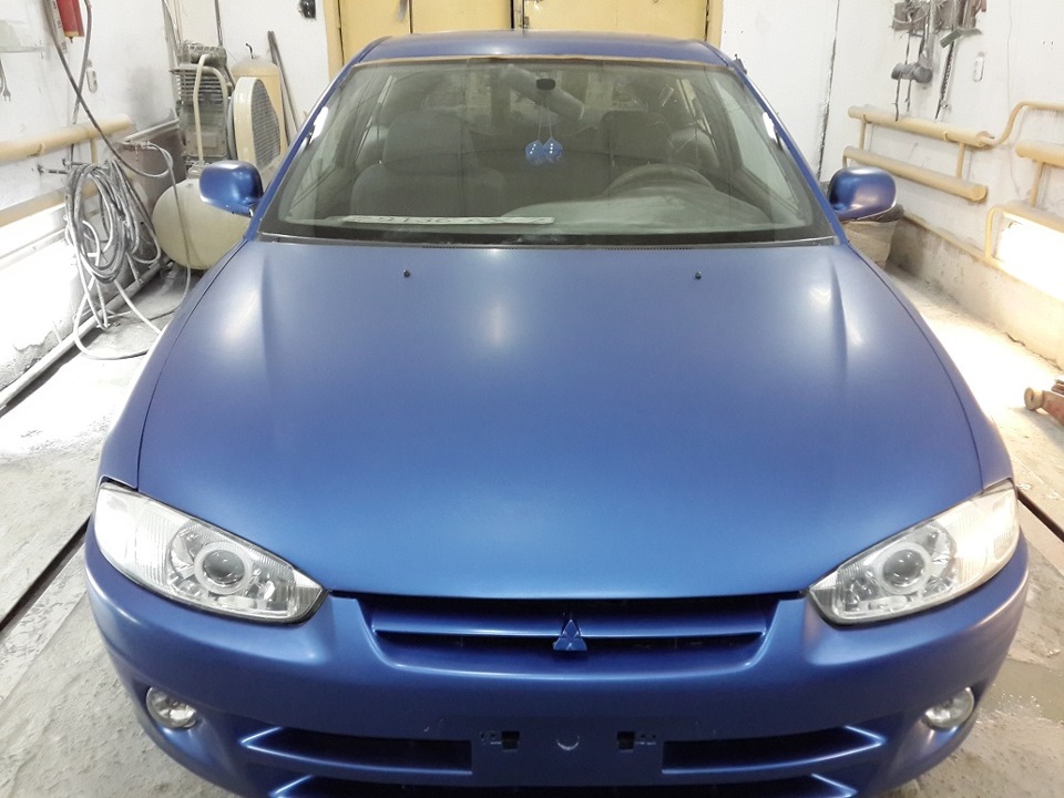

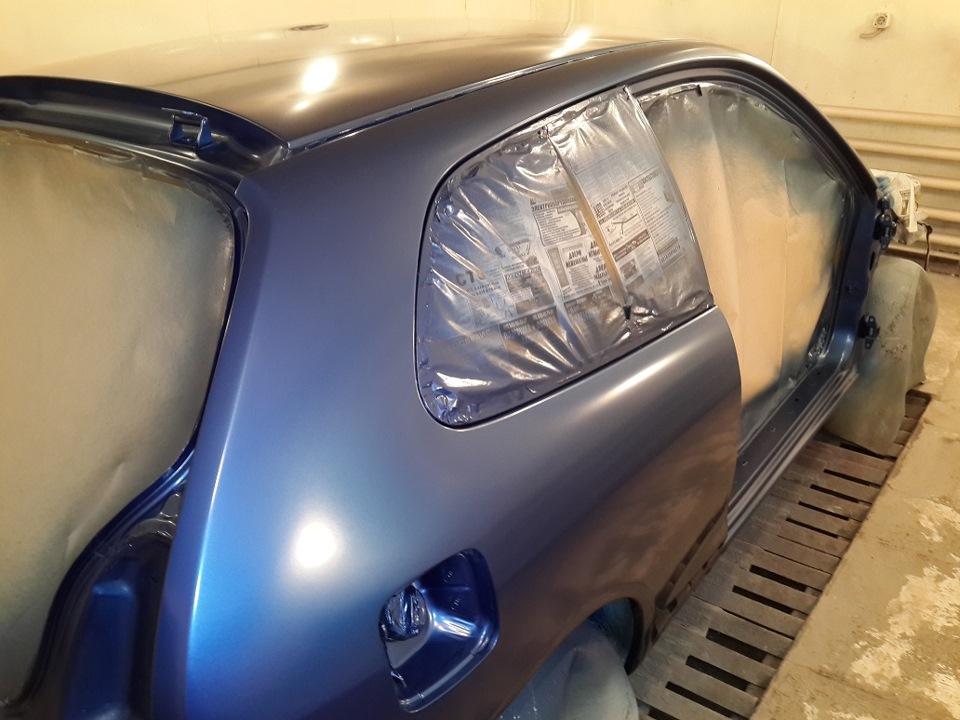

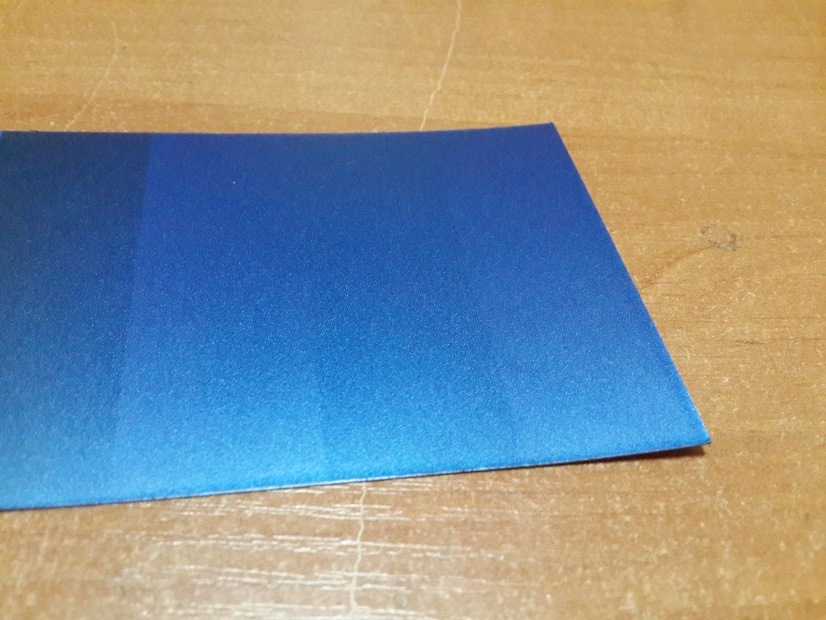

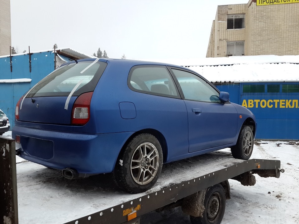

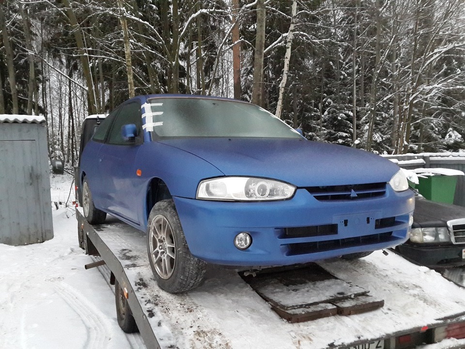

Поехал к колористу, взял 50 грамм краски R-M, отвез малярам они мне сделали пробник, дунули сверху матовым лаком, и о чудо) То что надо)

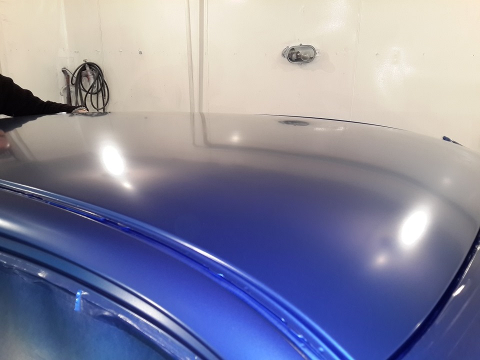

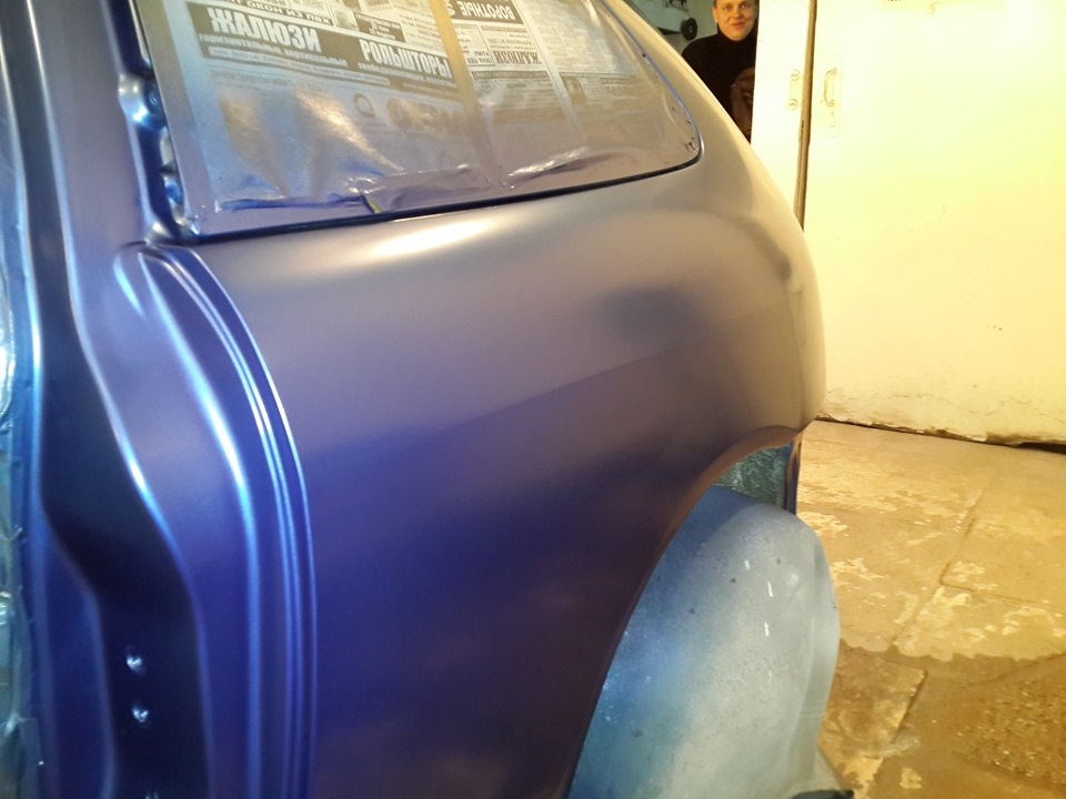

Прикол этого цвета в том, что в нем используется зерно 5 разных типов, в том числе овальное и круглое, и под матовым лаком оно все равно будет четко видно, не "спрячется" и цвет не станет "молочным".

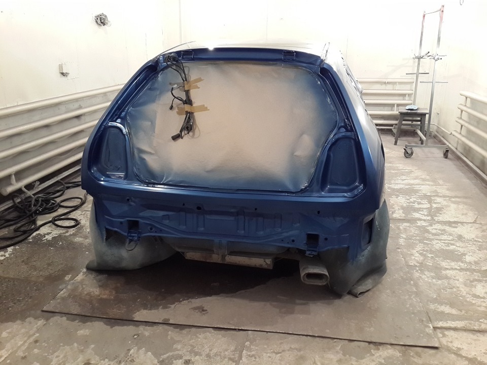

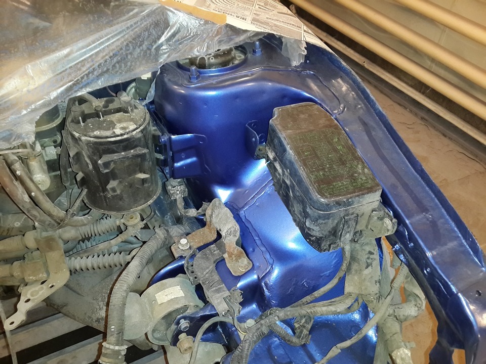

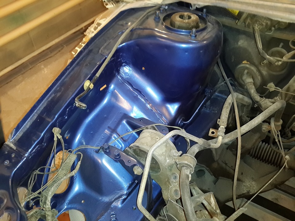

Сразу было куплено 2,5 литра краски, с запасом, т.к. подкапотку и проемы тоже надо было красить, матовый лак, и машина отправилась в мастерскую для подготовки и покраски…

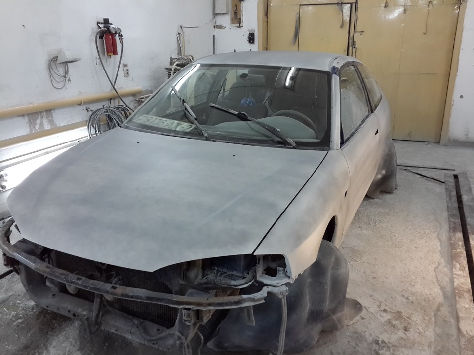

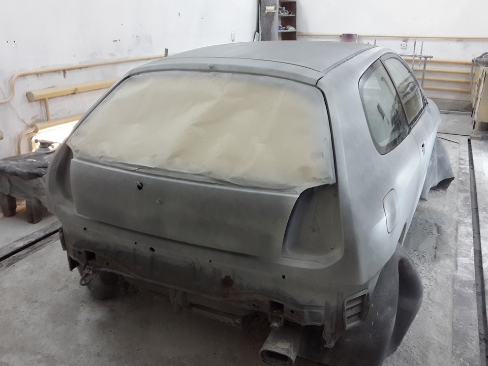

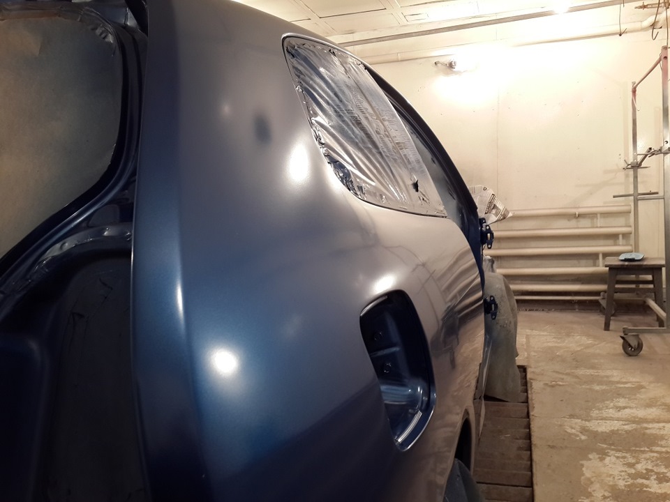

Мне красили профессиональные мастера, в профессиональной камере, на самом лучшем оборудованнии которое можно купить за деньги у нас в РБ) На фото в бортовике не сама камера, а подготовочный бокс с мойкой.
