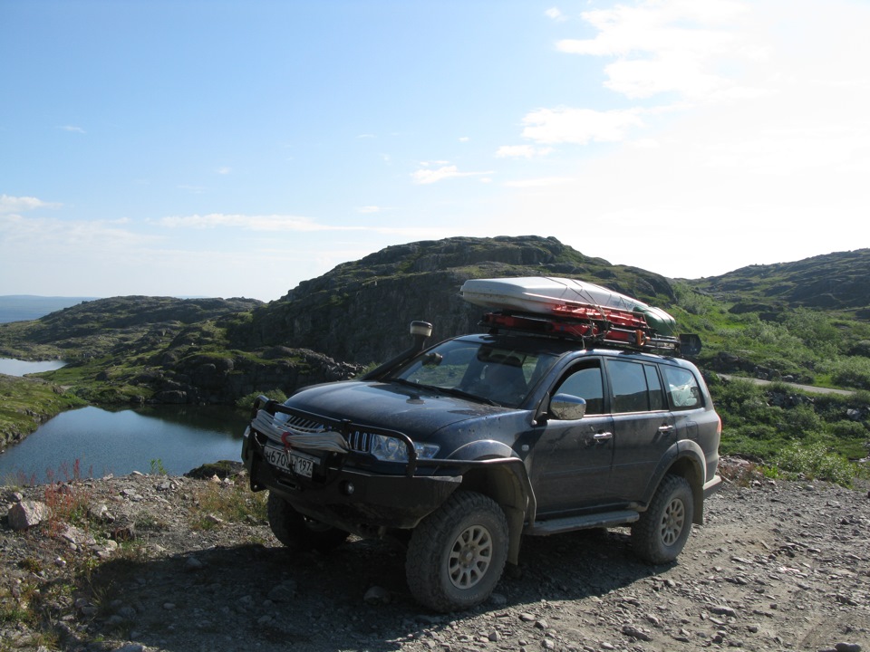

Как раз в момент нашего отъезда на Рыбачий пришло лето. Если приехали мы туда в +7, то уезжали +23. Поскольку топлива у меня осталось катастрофически мало, я предупредил Svyat51 о том, что может потребоваться помощь. Свят сказал, что если будут проблемы, то их конечно же решим. И я в режиме полной экономии на заднем приводе поехал сначала по Среднему, а затем через перевал Муста-Тунтури. Разогрев коробку до +112 градусов, решили остановиться и остыть. Включать полный привод, а тем более пониженную и тратить топливо очень не хотелось.
Перевал был пройден на заднем приводе:) Ну а уже за погран-пунктом я накачал колеса до 3 атмосфер и поехал. Очень аккуратно, никого не обгоняя, лишний раз не тормозя и не разгоняясь. Короче экономил топливо как мог. Расход примерно стабилизировался на 14 литрах на 100 километров.
И вот еду я, никого не трогаю, 103 километра в час. И бла…машина становится неуправляемая. Меня кидает на встречку, на встречке легковушка. Чувак небось кирпичей навалил:) Еле-еле выкидываю 3 тонный кусок металла со втречки и тем самым направляю Паджеру прямиком в кювет. Че за нах? В голове: "колесо лопнуло". За дооолгие доли секунды выправляю машину и наблюдаю, как меня, сука, обгоняет мое же правое колесо и спокойно уебубегает в кювет. Скорость при этом действе еще была 75-85 километров в час. Далее был процесс торможения задним мостом об гравий обочины и все…все живы, машина цела…ну почти. Потом прогулка по обочине в поисках колеса и далее анализ полученных повреждений.
По факту оказалось что срезало все 6 шпилек колеса на расстоянии в 150-200 метров. Бла…как такое возможно то? Я такое видел только в кино, но оказывается бывает и в жизни:( Думаю, что дело было в тех супер крутых тюнингованных шпильках, которые я недавно поставил: Поменял порванный пыльник внутреннего правого ШРУСа передней полуоси и поставил усиленные удлиненные шпильки на все ступицы То ли металл — говно, то ли партия бракованная, то ли дерьмо китайское. В голове я уже смаковал моменты каким изощренным способом я буду бить продавца, продающего это говно. Но затем подумал, что отчасти это и моя вина: 1) проставки, которые сняли диски со ступиц, тем самым нагрузив шпильки еще и центробежной силой вращения колеса; 2) 650 кг в машине, не считая экспедиционной подготовки; 3) 400 километров жесткого грейдера и 50 километров непроходимого бездорожья. Не думаю что должно было сорвать сразу все 6 шпилек, но такое случилось. Забегая вперед, полазив по интернетам, я нашел что это явление весьма распространено на бездорожье и я далеко не первый, у кого колесо убежало от машины. Такое вполне бывает и на штатных шпильках, которые у Мицы весьма хреновые, и на тюнингованных и тем более на проставках-адаптерах. Короче есть повод на подумать.
Поскольку я знаю, что "Дерьмо случается". Весь комплект необходимых запчастей и инструментов естественно у меня был с собой. И через 2 часа кувалдинга сдобренного напильненгом и матюками, Паджера встала на колеса и поехала. До Мурманска добрался без проблем, хоть и на парах дизеля.
На заправке отзвонился Svyat51. Сказал что топлива хватило и попросился на диагностику подвески. Выражаю огромную благодарность Святославу, который вопреки авралу у местного дилера Мицубиши, освободил мне подъемник и принял на диагностику. Тогда я еще не знал при каких обстоятельствах произойдет наше знакомство. Дело в том что Святослав за неделю до этого перевернулся на Рыбачем, а тут я со своим оторванным колесом. Спасибо тебе, добрый человек, что посмотрел моего боевого друга и обрадовал что жить будет! Скорейшего выздоровления твоему Паджере! Уж кто как не ты понимает, что после таких приключений почти сродняешься с этим куском металла:)

Ан нет, фотки с отвалившимся колесом не дали пройти мимо. Пришлось прочитать. Таки наверное нужно купить шпильки в зип на дальняк…
У меня нет конечно проставок, и модных "усиленных" шпилек …
Интересно, какой выход когда в зипе их не было бы?
Возможен вариант выбить 4 старых с других колес и поставить на срезанные?
Выход: думаю поставить соответствующие болты вполне пойдет. Как сверху сказал Слава, ну и как я потом нашел в инетах это явление вполне распространенное после жесткого бездора или грейдеров.

Думаю качество шпилек тут абсолютно ни при чем.
400км грейдера разболтают и потянут любые недотянутые колеса.
Проходили неоднократно.
Проверку затяжки гаек делал 3 раза за 2500 километров. В том числе и после прохождения Рыбачего. Хотя да, склонен с тобой согласиться. Судя по инетам явление весьма распространенное.
Ты можешь на 100% гарантировать, что это колесо протягивал?

Охренеть, конечно! И мост в адеквате остался — двойное везение!
Но ещё дополнительно оторопел от того, что у тебя на задней оси барабанные тормоза. Как-то в голову не приходило, что на новом Спорте так бывает.
Паджера крепкая, однако:) Были бы диски — пошел бы за запчастями в Мурманск пешком. Ну а вообще Мицубан — прикольная контора, она походу тестит свои творения на клиентах:)
Вставил бы дробинку в шланг, и поехал дальше;)
Да там бы, скорее всего, все размолотило. Диски тебе это не барабаны.

:) меня левое заднее обгоняло на 100-120
плохо затянул гайки на свежепокрашенных дисках
сзади в два этажа сноп искр был от барабана по асфальту
Ну тогда вы понимаете эти непередаваемые ощущения:)
О, да! )))
Задницу подкинуло и громкий удар. Я подумал, что меня кто-то догнал. И тут с моей дверью равняется и идет на обгон прыжками колесо.
А дело в левом ряду МКАДа и поток идет в обе стороны нефиговый и дорога впереди поворочивает как бэ.
Я моментально представил что сейчас мое колесо натворит и стал его бортовать со всей дури, догнав (без колеса).
Два раза ударил, оно "успокоилось" и свалилось. Кирпичей полный салон я тогда навалил.
Шпильки у меня не срезало, но позагибало во все стороны. Пришлось их молотком "временно" возвращать в прямое положение, ну и потом менять. Гайки естественно все улетели. Подвеске ничего не было, лишь щиток барабана сточился снизу до состояния фольги. Ну и чуток покарябало краску внутри пластиковой арки колесом. Дело было ны Hyundai Galloper'е, который как бы тоже паджерик производства Кореи.
