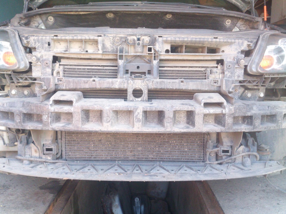

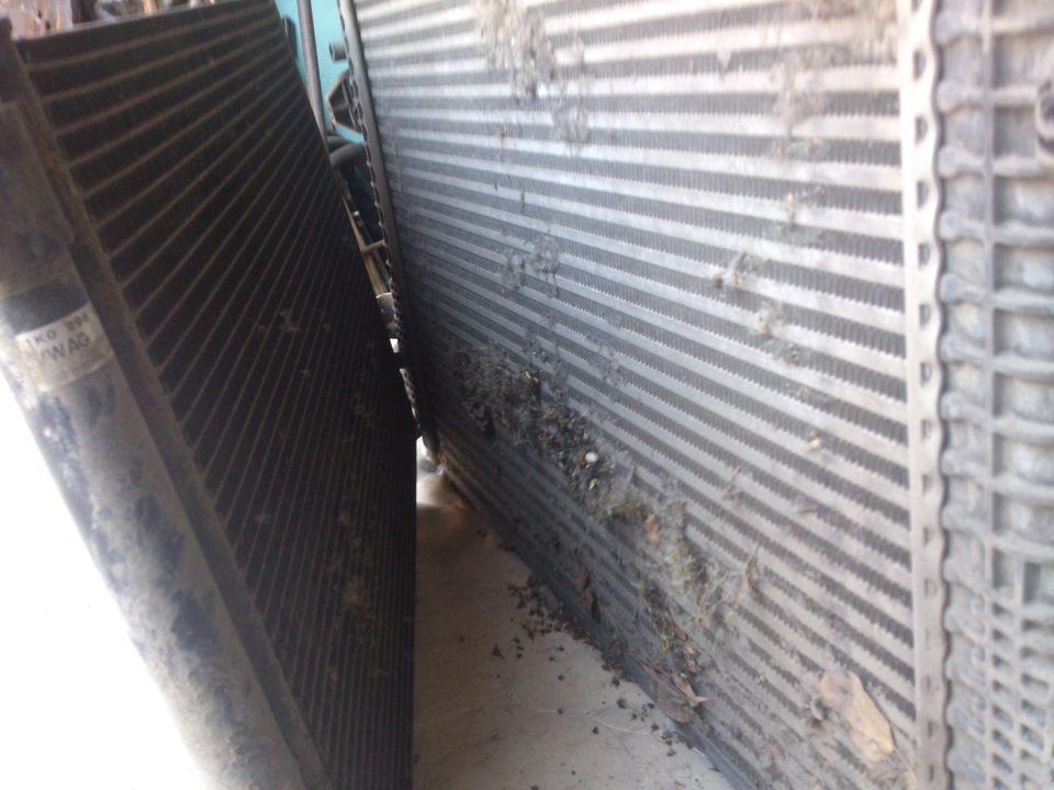

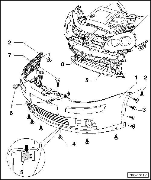

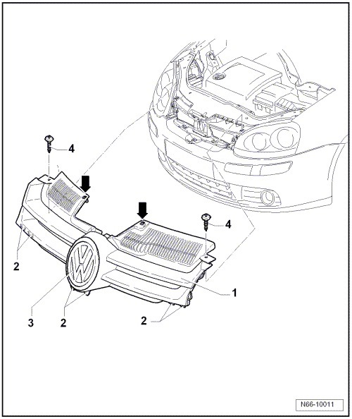

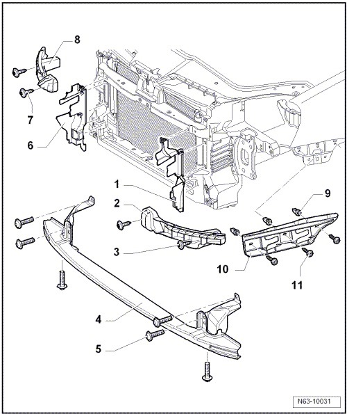

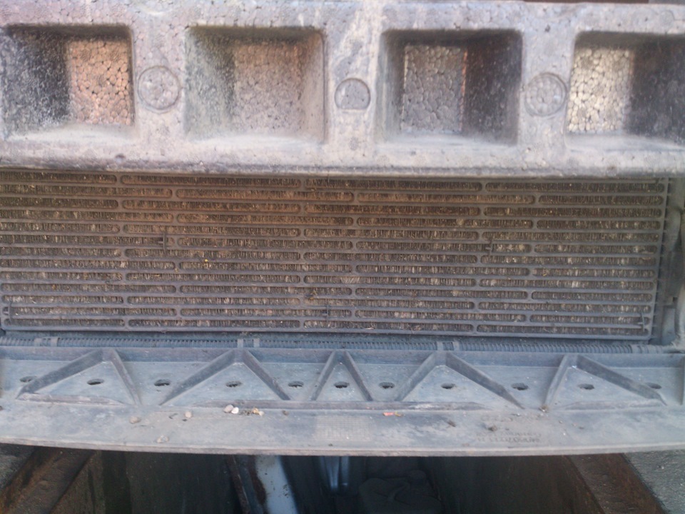

В общем то решил я почистить радиаторы, на это дело меня подтолкнул внезапный перегрев двигателя при рабочих вентиляторах, да и кондиционер собственно говоря не так холодит, как должен…Не умею писать сказки, как мой друг shatun0v )))) Буду краток. Смотрел разборку я вот по этим трем картинкам

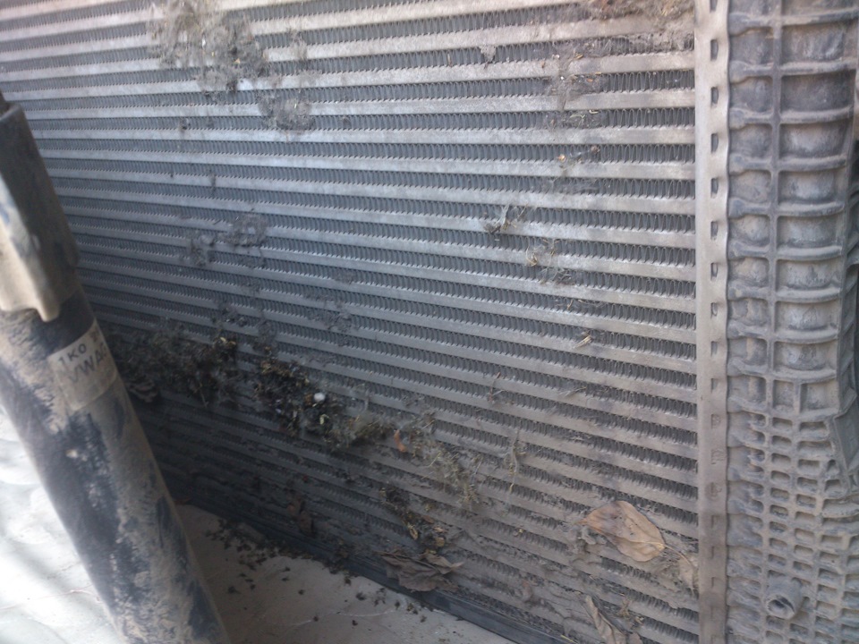

А вот немного фоток с моими супер чистыми радиаторами

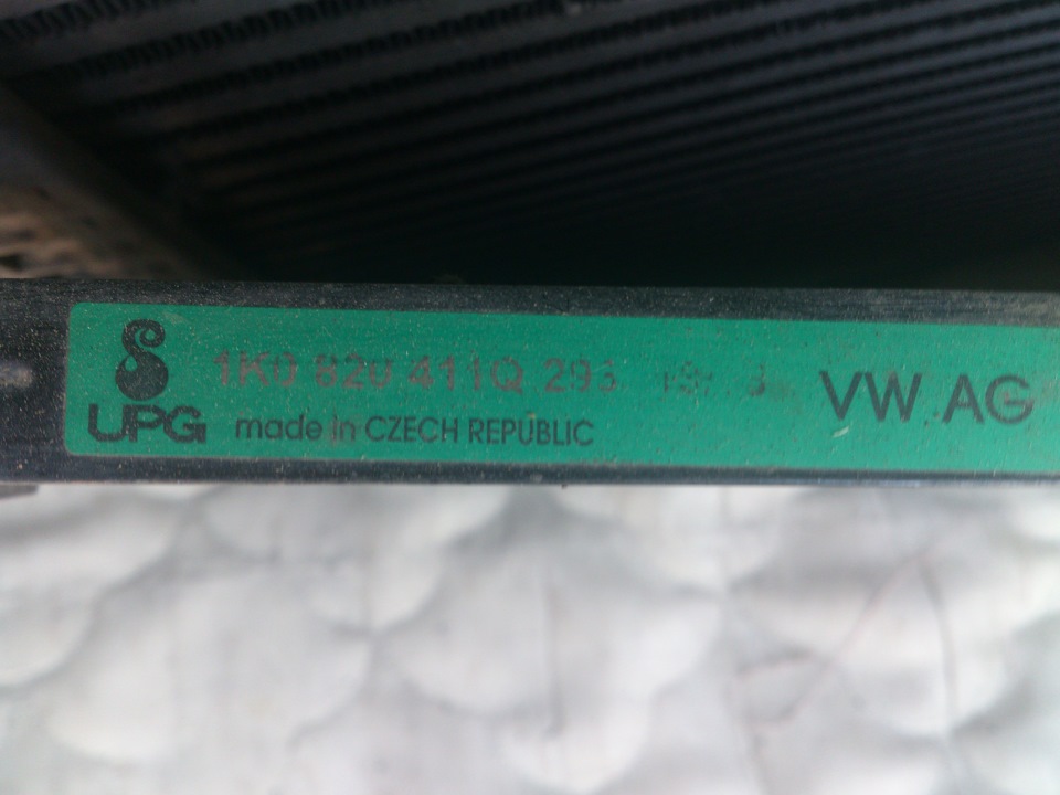

Вооружившись матрасом,

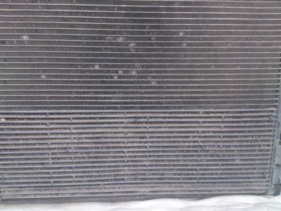

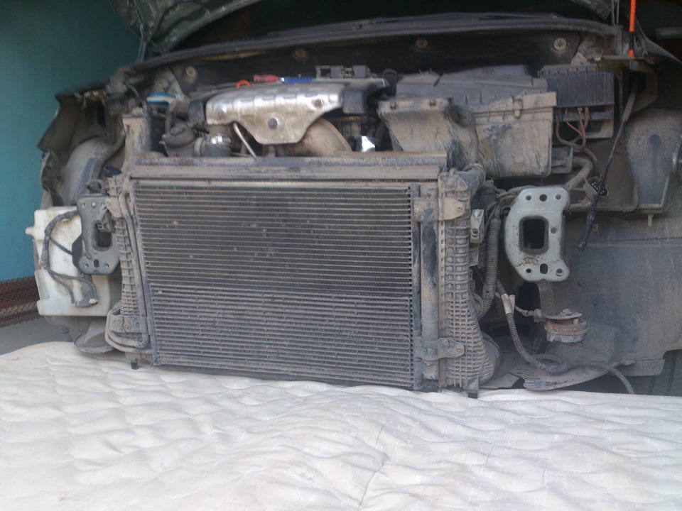

спасибо 3agop, собственно за гараж тоже спасибо, начал продувать компрессором, качая около 6-8 кгс/см2

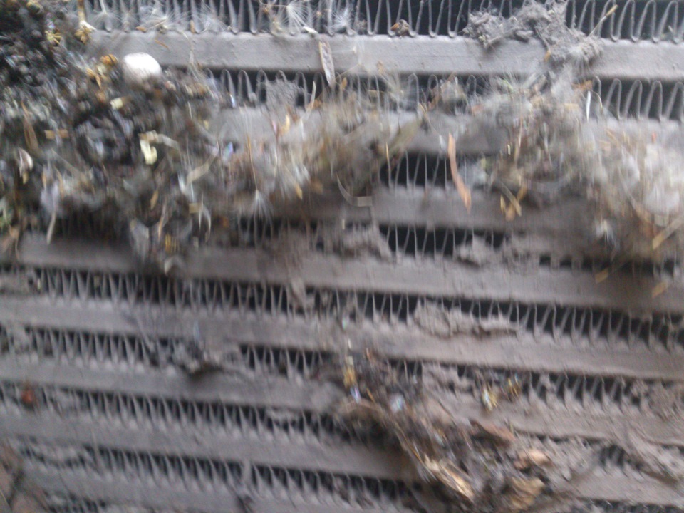

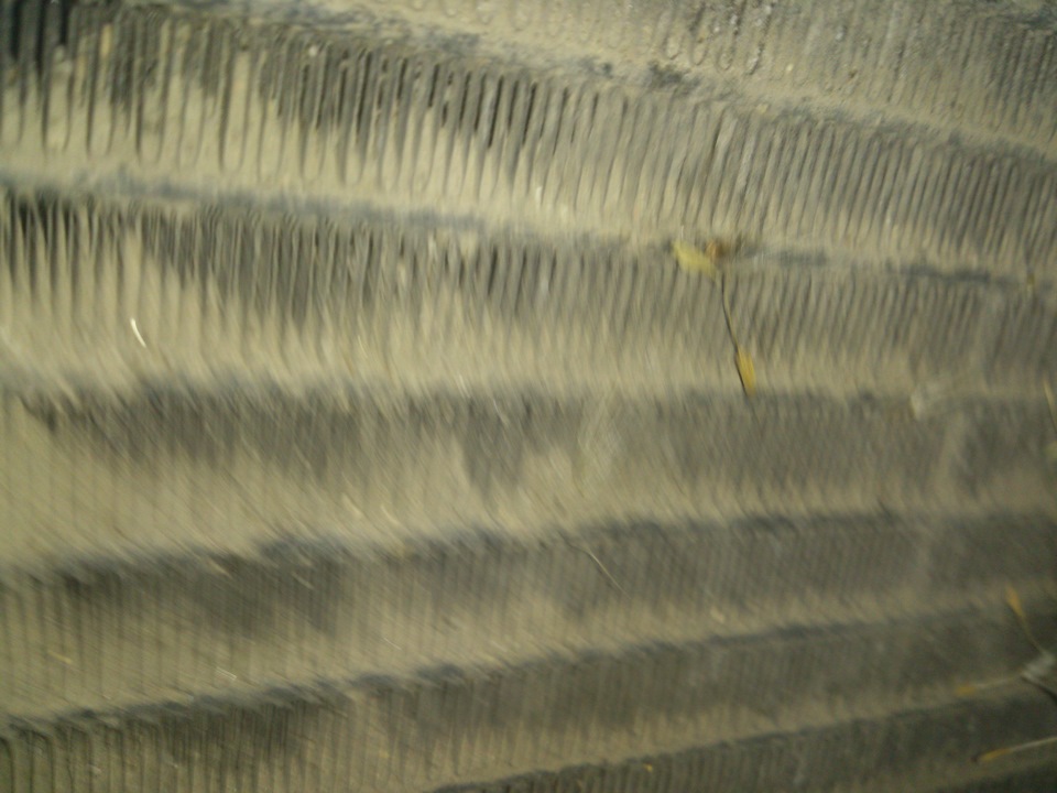

Еще фотки всей этой грязи
К сожалению все мои усилия были скорее всего напрасные, так как после 2х часовой продувки особо ничего и не изменилось. Вывод: замена, но это совсем другая история и будет в следующем году.

Продувкой конечно же делу тут не поможешь! А почему не пробовали промывать Керхером?! Это было бы однозначно дельнее! Ну и раз занялись таковым, я бы еще и промыл радиаторы изнутри! И было бы не лишним поставить сетки за решетками www.drive2.ru/l/1647935/, я так думаю))) потому как менять это уже самый последний способ)
В бортжурнале есть статья о установке решеток, но, как говорится, поздно пить боржоми, когда почки отказали…А насчет керхера — побоялся, да и не имеется такой аппарат, плюс ко всему надо было бы все-таки открутить радиатор, а потом еще и заправка…
Я думаю это встанет все равно дешевле чем покупка нового…
Там уже ничего не поможет, так как все пластины просто вмяты внутрь, компрессором продувается конечно, а вот при езде воздух меньше проходит, давления как такового нету…А вообще меня удивляет такой косяк VW, радиатор стоит просто на растерзание дорогой
Да в принципе радиатор у всех так стоит, пока ничего лучше не придумали, ибо для охлаждения должно быть поступление воздуха! А где поступление воздуха хочешь не хочешь грязь, пыль и так далее! Так что от этого никуда не деться! Так что своевременное вмешательство — шаг к успеху)))
Я не мог и подумать что даже иномарки, особенно VW, надо дорабатывать…
