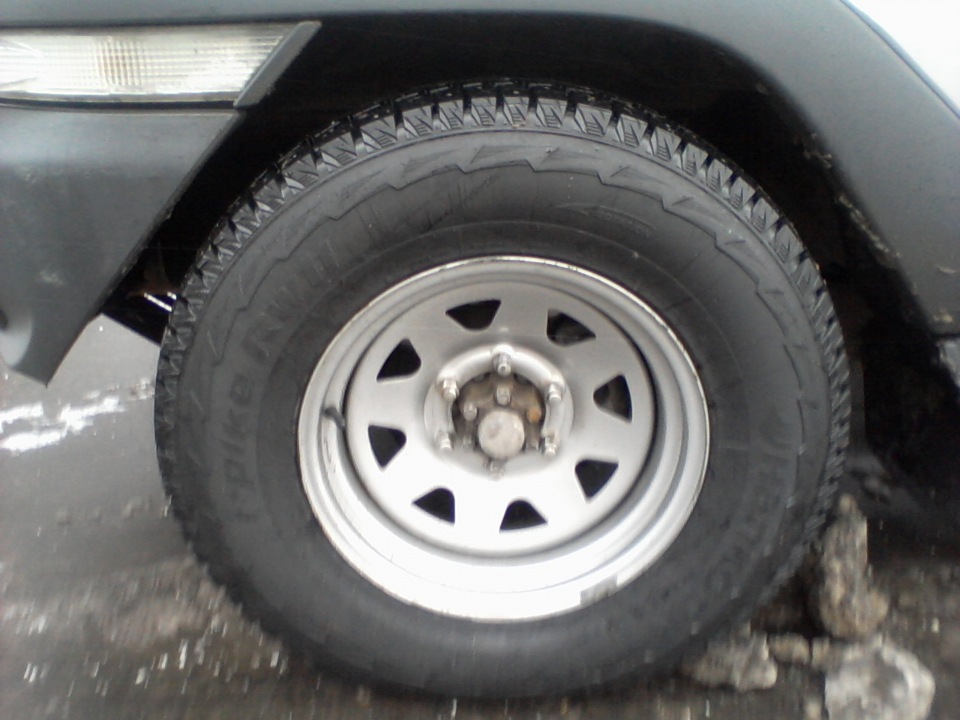

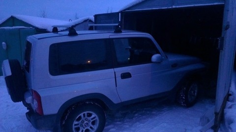

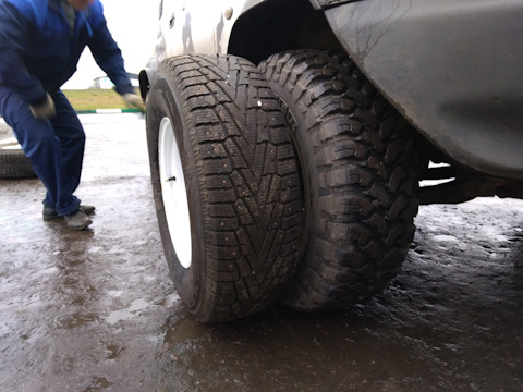

Сосбсна, давно хотел перейти на что нибудь более крупное, но в пределах допуска тяги двигателя. чтоб не терять сильно в динамике… у меня ж не 3.2 ))
Выбрал максимальный практически штатный размер резины 255 70 16… всего на пять лишних процентов высоты профиля. штатная таблица говорит что можно 255 65 16.
для зимней чем поширше, тем лучше, чтобы меньше создавать давление и не проваливаться глубоко в снег.
физика процесса. кто будет спорить — всех пошлю учить заново физику в школу!
получилось неплохо, учитывая что плоскую траверсу я давно поставил…

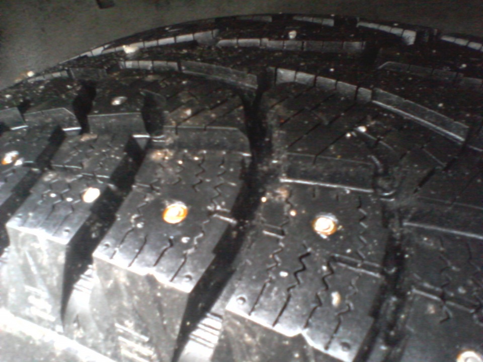

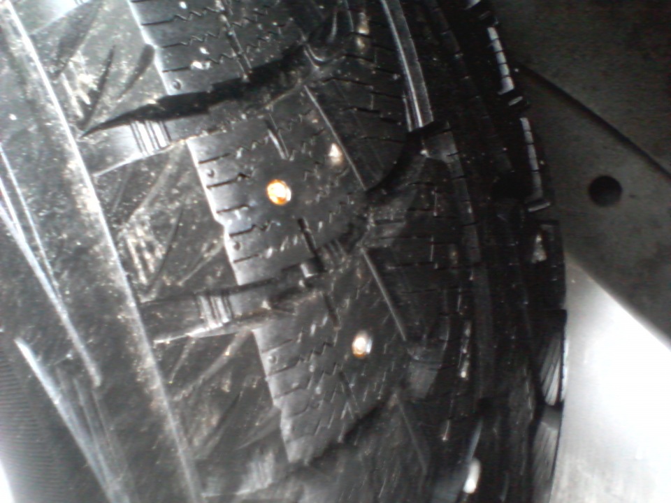

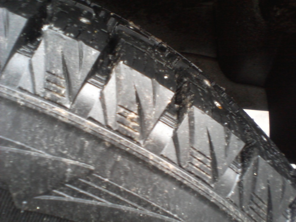

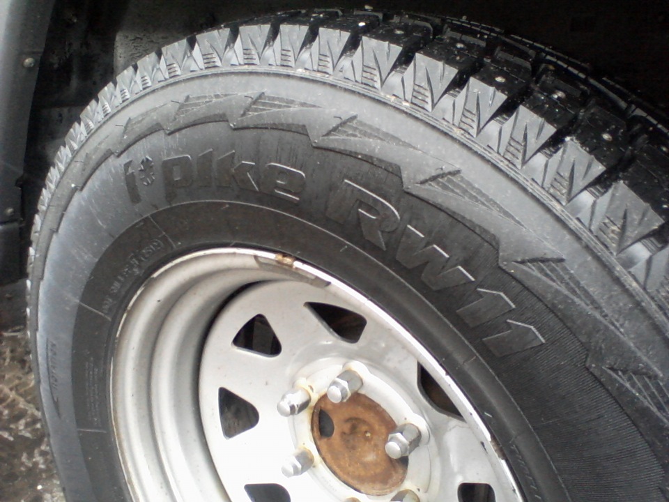

Резина — моя любимая с давних пор, Ханкук…конкретно любимая зимняя модель — РВ 11 винтер пайк,
просто именно эта модель мной давно обкатана на машинах родственников.всех кого мог, перевел на нее, все довольны как слоны. ))
Раньше в таком большом размере ее как то не встречал, думал не делают. привык покупать ее в пузотерочных размерах до 205 55 16 .

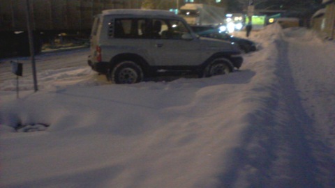

прибавка в высоте 1.5 см, вкупе с хорошим, крупным протектором М+S (грязь плюс снег), мне штурмовать серьезные сугробы хватает. все равно по большей части нагребаешь перед собой стену, пока не упрешься…))
А вот если наконец еще и поставлю очень хорошую защиту картера от Сережи Мулла, то думаю смогу перекатываться через сугробы как на лыжах. защита мощная и сделана грамотно. все знакомые сурьезные джиперы нахваливают… сталь 4 мм, никто еще прогнуть ее не смог, как ни старались, не говоря уж о том чтобы серьезно ее пробить.

в тексте все правильно… че меня на измену сажаешь ? ))
читай вдумчиво внимательнее. было 235 70, стало 255 70?!
В табличке на двери у меня указан макс размер 16 го радиуса : 255 65
Клиренс увеличится на 12,5мм, а не на 15мм
Ещё тормозить лучше машина должна, т.к. увеличилось пятно контакта с дорогой.
шинный калькулятор говорит почему то о 14.0 мм ))
www.shinservice.ru/calcul…or/235-70-R16/255-70-R16/
насчет лучшего торможения не все так однозначно… там еще кроме пятна контакта, очень большую роль играет сила трения… а она помнится напрямую зависит от силы давления ))
www.fxyz.ru/%D1%84%D0%BE%…%D0%B5%D0%BD%D0%B8%D1%8F/
Тогда в тексте 255 на 235 поправь.
