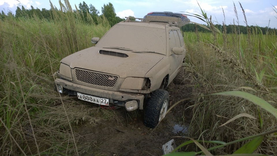

но не стерпел! душа звала заехать в какое нибудь Ґовно!
так и сделать случайно подвернулось по работе съездить и в день уезда на море я сел на черного и…
сначала все шло хорошо покатался по полю, бездорожью и тут приспичило объехать речку кругом, из-за травы я угодил в болотистое место да еще и попал в вездеходную колею поперек!
как только я не пробовал выехать хер! зацепится не за что кругом поле, 3 км от ближайшего населенного пункта:) красота!
как обычно поюлозил взад вперед и хер!
и опять хер там!
ну в общем итог: сам сгорел на солнце, устал как конь, сломал туманку, и напроч спалил сцепление! (т.к. новая сцепа лежала ждала замены по причине ушатанности это было не удивительно)
благо телефон не сильно сдох, вызвал знакомых трехосный КамАЗ до меня не доехал метром 200, сел на мосты:( за ним приехал УРАЛ еле вытащил. потом была очень веселая фраза: "прости но мы туда не поедем:)" вспомнил, о своей рабочей машине, WDовый ГАЗик он и по легче будет! через час приехал, вытащил:)
слава богу кое как смог доехать до места стоянки… сцепы ваааще не было…еле еле на повышенных оборотах допер!
10 дней вся Ґовь засыхала на воем форе!
приехал пол дня отмывал!
типа все.

Только бампер у тебя не сти 2м, а просто сти
А я и написал STI2 а не 2m:) у меня и такой был разорвал попалам:)))
ой фак не заметил извини))) так вообще огняный бу-бу
