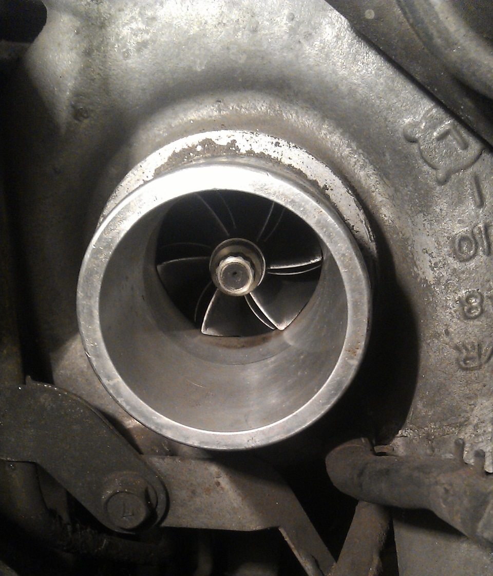

Ну и понеслась. Так как все это делалось в прошлом году, а подвеска в этом, то все открутилось и снялось без проблем. Заодно было проверено состояние турбины. Порадовало полное отсутствие каких либо люфтов.
