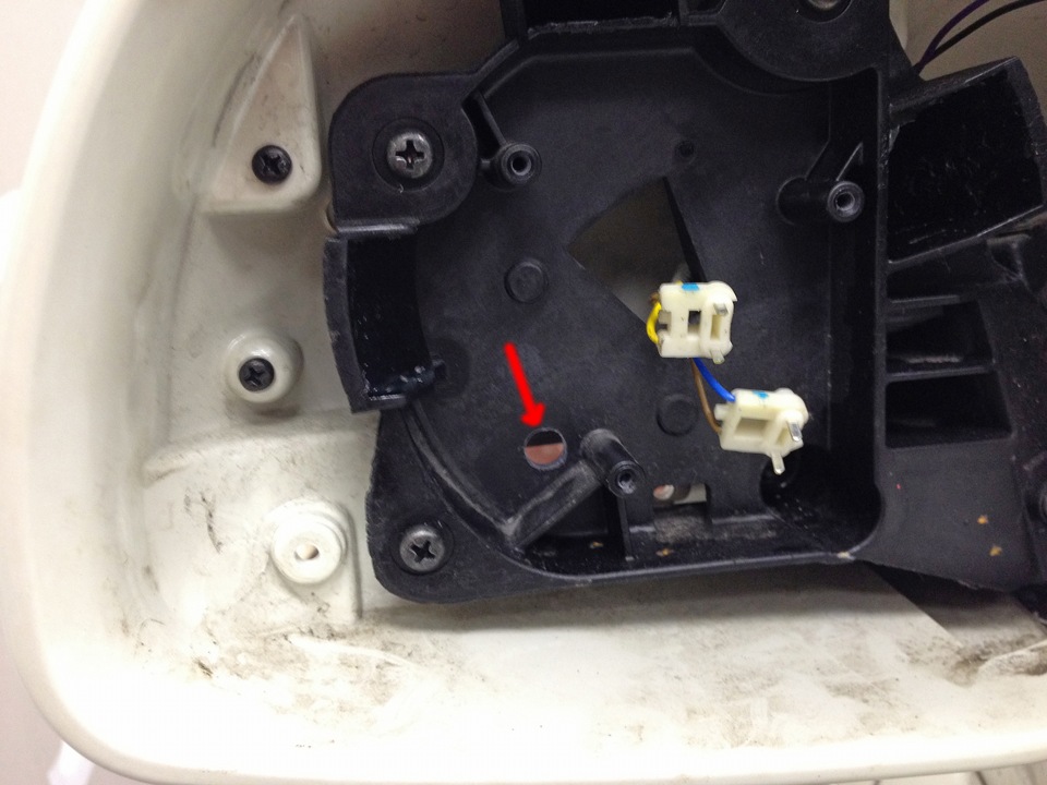

Месяц назад на Ebay купил себе светодиодные платы повторителей поворота в зеркала.
И вот они пришли.
Обмотал отвёртку тряпкой и подсунул её под зеркальный элемент. И как рычагом начал давить. Бояться не надо. Стекло не расколется.
Снял механизм поворота. Чёрный и фиолетовый проводки сверху — это я как понимаю подогрев.
Дальше строительным феном разогреваю пластиковую окантовку. И начинаю её снимать. С боков она сходит хорошо, а вот середину надо ещё погреть. Там большой кусок двухстороннего скотча.
Дальше фотки не мои. Заработался и забыл сфоткать. Но в принципе тут один-в-один.
Потом приложил светодиодную плату и наклеил сверху скотч, который у меня остался ещё с проклейки накладки над номером. www.drive2.ru/cars/chevro…/288230376153005584/#post
Затем обратно сверху приклеил нагревательный элемент. Прям на плату со скотчем.
Штатных проводов не хватило, пришлось немного нарастить.
Для пропускания проводов от зеркального элемента до проводов штатного поворотника пришлось просверлить дырочку.
Собрал, проверил.
ЗЫ. Как оказалось, собирать сложней, чем разбирать. Просто при сборке зеркальный элемент приходится одной рукой держать. Его не отложить, проводки от новой стрелки не дают это сделать. А второй рукой крутить отвёрткой винты. Но ничего, таки сборал всё обратно :)
Работой доволен, только чуток лоханулся. Правая и левая стрелки немного на разной высоте. Потом померил. Разница в пол-сантиметра. Решил забить на это.

чет не вижу куда ты отвертку вставлял чтобы снять зеркало

Привет. А я и не знаю))) Я ж дверь не разбирал. Только зеркало отщелкнул.

Первые две фотки показывают, что я разбирал. Отщелкнуто было только зеркальце, сама дверь не разбиралась.
Провода, к которым ты привязывался куда уходят?
Блин, внутрь двери они уходят. Посмотри мои первые две фотки. ВСЕ! больше ничего не разбиралось. То, что на фотках — ровно то я и видел. Карта двери НЕ СНИМАЛАСЬ.
Ладно забей,
меня интересовало только через что они уходят из корпуса зеркала, через отверстие или через разъем. На фото не видно.
Этого я не помню. Но на первой фотке, если внимательно посмотреть, то черный и фиолетовый провода уходят в один толстый провод. Больше сказать ничего не могу)))
В принципе ты зеркальце сам у себя можешь снять, там делов на 5 сек. Ну и посмотришь что да как.
я боюсь )))))
Я тоже боялся, потом понял что бояться не стоит, не расколешь. Просто феном погрей зеркало и поддевай.

Скажи пожалуйста ты просто сверху на подогрев зафексировал? не стирал отрожающий элемент зеркала?
ничего не стирал

скажите с помощью отвертки и тряпки, зеркало легко снимается или надо помучатся ?
небольшое усилие приложить нужно, главное не бояться расколоть зеркало)))
скажи еще если не тяжело, после того как ты на зеркало наклеил поворотник, при обратной сборке легко пластмаску вставил от зеркало, не мешает ли поворотник склеить пластмасу и зеркола
нет, светодиодный поворотник ничему не мешает
но надо понимать, что под поворотником подогрев зеркала уже работать не будет
это понятно про обогрев, спасибо еще раз

добрый день, подскажи пожалуйста, ты поворотник в зеркале подключал к поворотнику в крыло?или есть что то более полегче чем тянуть туда провода
добрый
а повнимательней посмотреть на фотки не судьба? не смущает, что я с зеркала снимал поворотник?
не хочу обижать/оскорблять, но прежде чем задавать вопрос (это уже второй глупый вопрос) просто повнимательней поизучай текст и картинки

Спасибо за отчет! Давно хочется такие сделать… К некоторым машинам можно купить тюнингованные зеркальные элементы уже со встроенными светодиодными стрелками. На мою машину не нахожу… Но сделать хочется. Выход один — поставить стрелки. Пара вопросов есть. Не стал ли хуже нагреваться зеркальный элемент из-за того, что там появилась плата диодов, и отдирался нагревательный элемент? Достаточно ли ярко вспыхивают диоды в стрелках, чтобы их видели другие участники движения?
Там, где стрелки, естественно зеркало не нагревается больше, но площадь ненагрева не велика. Дискомфорта нет.
А светят будь здоров, этож светодиоды.
