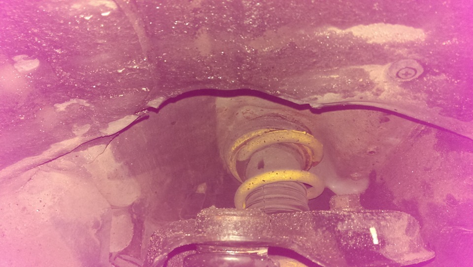

3 года с хвостиком наших дорог и KWv2 не выдержала: сначала начал потеть правый передний амморт, но я намёка не понял и вот лопнула пружина правая передняя же.
Забавно что лопнула она "по доброму" — в самом верху, последний виток отвалился. Таким образом ездить ещё можно, пока замена не приедет — за это респект и уважуха KW :)

up: две пружины новые — 17тр. KW говорит что сломалось потому что мол "неравномерно настроен перед-зад и жопа бумерангом сломала перед". То ли опыт у них такой, то ли аудитория верующая… =)
up: по проводу комплектов за касарь y.e. — говорят что они практически одинаковые все, кроме H&R. Моноаморты все сделаны в китае и отличаются только внешним видом, а не внутренним устройством, опять же в отличие от H&R. И все в один голос говорят, что после KW я буду плеваться и ещё раз плеваться…
up: таки буду менять 4 передние пружины от KW. И буду дальше с KW жить, ибо в целом я доволен как слон.

а как выглядят пружины? так же как и стоковые (одна пружина) или как бы две пружины на одном амортизаторе? (одна мягкая, другая жесткая?)
просто у меня есть передние пружины KW шли просто как комплект пружин, :) если вдруг они подойдут, то можно обсудить :)

Очень похожи на вот эти www.vividracing.com/forum…es/1/6/1/0/2/dsc_0074.jpg
Т.е. пружин две. Т.н. helper spring работает в основном когда прыгаешь. Они нужны, ибо большая пружина не может так сильно растягиваться. И используются в случае если делается сильное занижение. В обычном состоянии (если машина на колесах) мелкие пружины должны быть сжаты, и они не работают.

номер пружин у меня (по крайней мере NA KW так думает =)) — 60210086. Посмотри у себя, вдруг совпадёт всё же))
вот такие у меня пружины, на фото видно их номер:
www.dropbox.com/s/98628na…03-26%2012.25.40.jpg?dl=0
www.dropbox.com/s/k5c8u3y…03-26%2012.25.49.jpg?dl=0
не те =(
жаль, но не те =(
